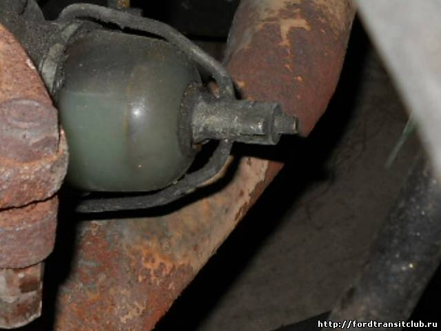

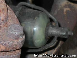

В прошлом году я разбавлял солярку бензином и у же при минус 15 мотор плохо тянул.Поставил подогреватель обратки и при -10
еще не разбавлял солярку бензином.
При -10 солярка в системе помутнела,видно через стекло подкачивающего насоса.
Через полчаса только на сеточке насоса кристаллы парафина.
Прикрепления: 7011468.jpg (136.0 Kb) · 6647047.jpg (81.7 Kb)

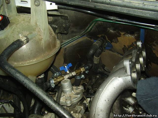

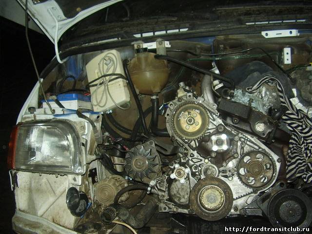

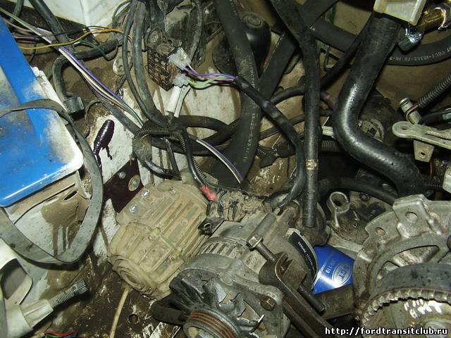

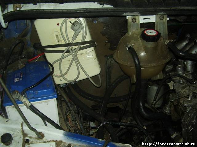

вот я наконец таки получил зарплату и решил подготовиться к зиме, сделал по совету Renasad:
п.м. не могу понять как фотки нормально прикрепить чтобы кроме ссылок и фотки отображалися sad
Добавлено (11.12.2010, 19:46)
Это по настоящему бюдетный вариант :), помпа с какого-то колхозного трактора - взял у тестя в гараже, а проточный подогреватель снял у тещи в ванной, сказала для зятя ничего не жалко biggrin , купил только краник, да шланги и соединители, обошлось все в 700 рублёв. Краник чтобы после прогрева ОЖ не циркулировала через подогреватель ибо сопротивление протекания жидкости через эту водогрей уж сильно велика, чтобы помпа родная не накрылась.
Прикрепления: 3650918.jpg (112.5 Kb) · 0521813.jpg (100.4 Kb) · 6414903.jpg (146.4 Kb) · 0055734.jpg (129.2 Kb)

master_vn,
Подогреватель желательно поставить в самой низкой точке циркуляции ОЖ,в твоем положении тосол будет тупо кипеть возле ТЭНа.

RenasadДата: Суббота, 11.12.2010, 22:07 | Сообщение # 416
Сообщений: 74
Quote (славик)
Не, не будет, помпа жидкость продавит, а если напора нет, то и проточный нагреватель не включается у него за
Quote (master_vn)
У меня с ванной не пошел, засахарился внутри, помпа не продавила, пришлось новый проточный нагреватель брать за 30у.е. + помпа от газель=25у.е. + шланги, хомуты ~15у.е. всего=70 или 2200 ру.руб.

sergkry1@Дата: Воскресенье, 12.12.2010, 00:00 | Сообщение # 419
Quote (славик)
master_vn,
Полностью согласен со славиком.
Если подогреватель поставить в самой низкой точке,то при мощности примерно 2...3 кВт можно обойтись без помпы.
televizorДата: Воскресенье, 12.12.2010, 00:24 | Сообщение # 420
Quote (sergkry1@)
У меня 1,5 кВт и без помпы работает,но с помпой эффективней.
