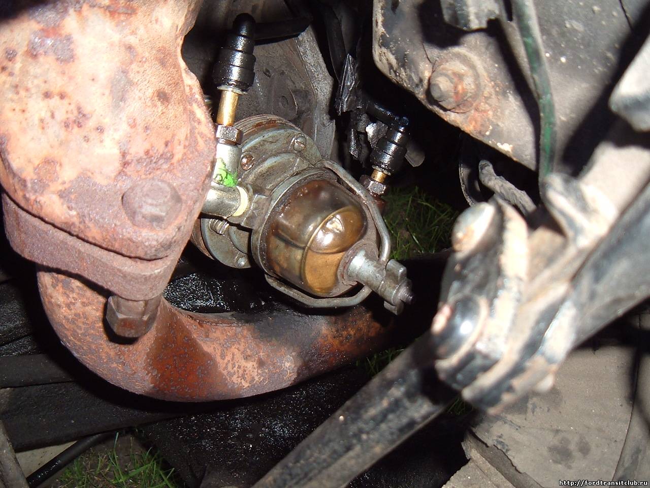

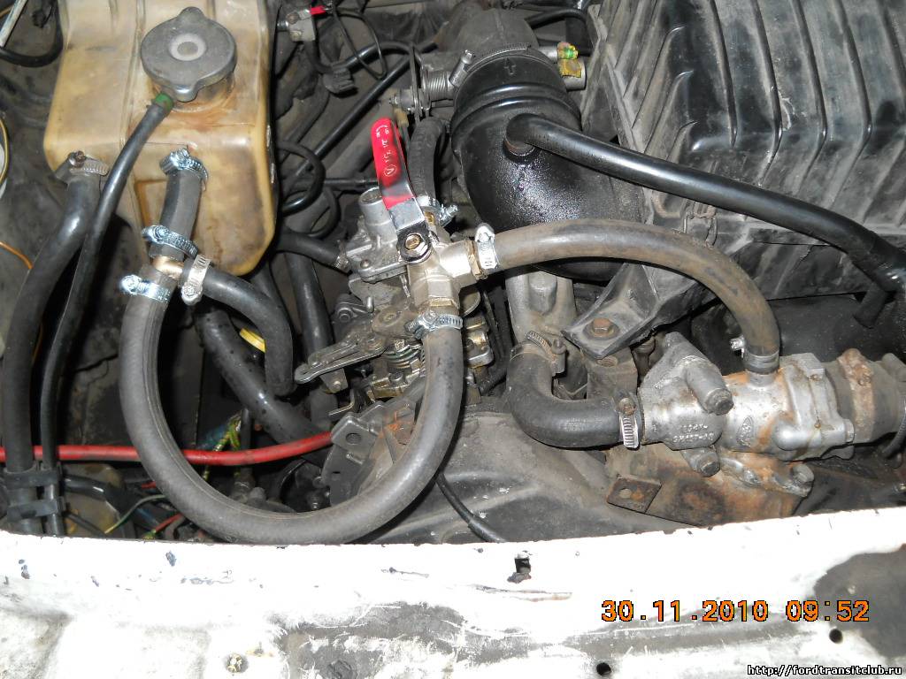

А я вчера подключил свой скоростной подогреватель обратки.
Чтобы не дёргать шланги,поставил трёхходовой кран на выходе ОЖ из мотора и тройник перед расширительным бачком.
Солярка летняя,бензином пока не разбавленная.
Завтра утром посмотрю,какая она в подкачивающем насосе.
Насос с прозрачной крышкой.

Quote (sergkry1@)
sergkry1@ Черный Чак ...какой знакомый насосик... yes lol
sergkry1@Дата: Среда, 01.12.2010, 19:47 | Сообщение # 383
Quote (тимыч)
В гараже ещё один такой лежит.

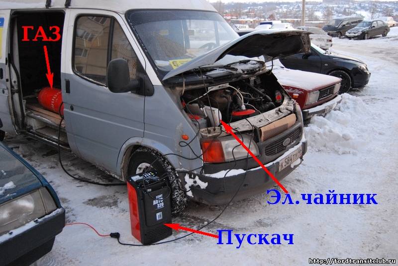

Завелся в минус 23! Попробовал бы не завестись. Газовую горелку под брюхо, проточный нагреватель на 3 киловатта, пускозарядное устройство для электро помпы. 20 минут на все про все.

Quote (Renasad)
Красавчик hands А машинка живет на улице всегда ?
pire111Дата: Среда, 01.12.2010, 23:14 | Сообщение # 386
Renasad, lol lol lol lol lol lol lol lol lol а кто меня заглушит?
K2Дата: Среда, 01.12.2010, 23:21 | Сообщение # 387
Renasad, да уж, с таким комплектом... как на Байконуре ракету запускаешь biggrin biggrin biggrin
pire111Дата: Среда, 01.12.2010, 23:23 | Сообщение # 388
Renasad, а не лучше купить такую термопомпу пол часа система нагрета печка греит http://130.com.ua/product....-of-car
alex211Дата: Четверг, 02.12.2010, 00:02 | Сообщение # 389
Сообщений: 568
Renasad, Ренат.... конечно все классно, ну уж больно много девайсов и регулировок.... достаточно маленького кипятильника и тот же результат, правда времени надо- два часа и масло получше..... и еще розетка нужна с таймером и узо...

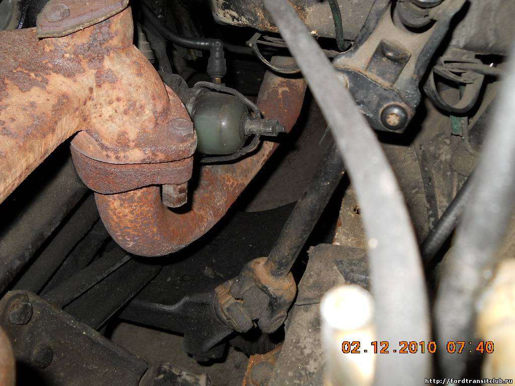

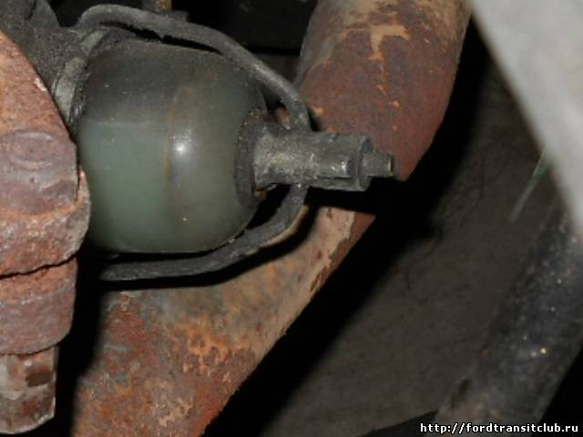

Вчера было относительно тепло и забыл сфоткать насос.
Сегодня примерно -15,солярка в насосе помутнела.
После недолгого прогрева завелась,как летом.
