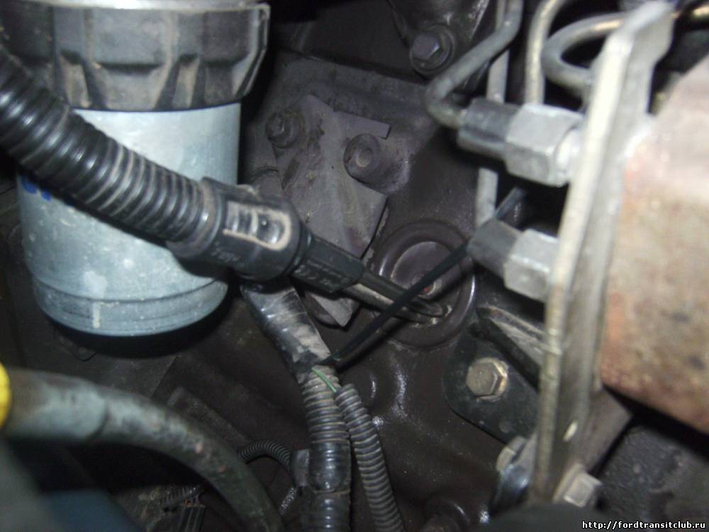

alex211Дата: Пятница, 26.11.2010, 22:09 | Сообщение # 356
Сообщений: 568
проще кипятильник в блок...

Сообщений: 292

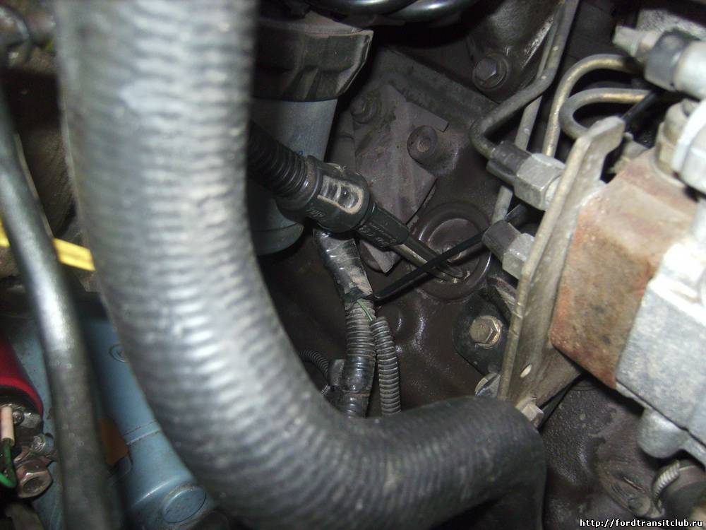

а в какое место в блок кипятильник совать?
alex211Дата: Пятница, 26.11.2010, 22:19 | Сообщение # 359
Сообщений: 568
в заглушку за насосом.... тут где то я фотки выкладывал
master_vnДата: Пятница, 26.11.2010, 22:24 | Сообщение # 360
Сообщений: 292
alex211 - можешь описать технологию как ты его туда вмонтировал, а то я всю тему прочитал, но не догнал до этого...

alex211Дата: Пятница, 26.11.2010, 22:39 | Сообщение # 362
Сообщений: 568
покупаешь штатный кипятильник для форд транзит.... я купил на авторынке в обычном ларьке... покупал назаказ... чуть больше тыщи стоит.... Сливаешь ОЖ, выколачиваешь заглушку, подключаешь провода и все.... любой мороз тебе пофик smile :) smile ....к кипятильнику есть инструкция по монтажу...
