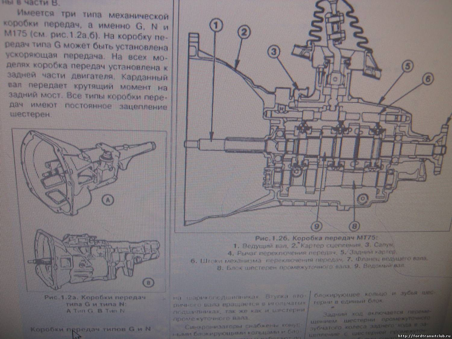

| Григорий Мелихов,подскажи,а чем отличаются КПП F1, F2 и G? Добавлено (02.04.2012, 21:26) --------------------------------------------- Григорий Мелихов,подскажи,а чем отличаются КПП F1, F2 и G?У меня Транзит 86 год,2л. бензин коротыш.Славик Симферополь
| новичек | Дата: Понедельник, 02.04.2012, 23:13 | Сообщение # 253 |
| Визуально так
| MGV | Дата: Вторник, 03.04.2012, 23:56 | Сообщение # 254 |
| Quote (Слава) подскажи,а чем отличаются КПП F1, F2 и G Честно сказать ХЗ?? Я 4х ступку видел 1 раз, я F или G??? Товарищ за неименее денег на 5 ступку покупал 4х. А по букварю что написано - отпишу. во первых сюдя по эллюстрациям у F типа более длинный хвостовик и блок выбора передач(кулиса) другой формы. F1 -стандартная, а F2 -усиленная. Разница в передаточном числе передач(кроме прямой -4-ой) С G типа тож не однозначно, есть вариант в повышаюшей 3 и 4 передачей
