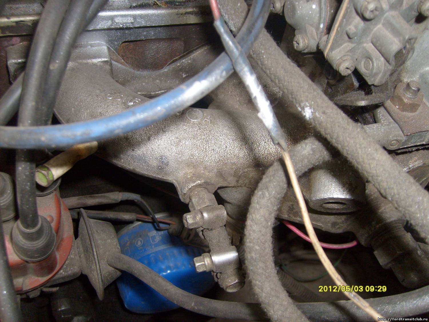

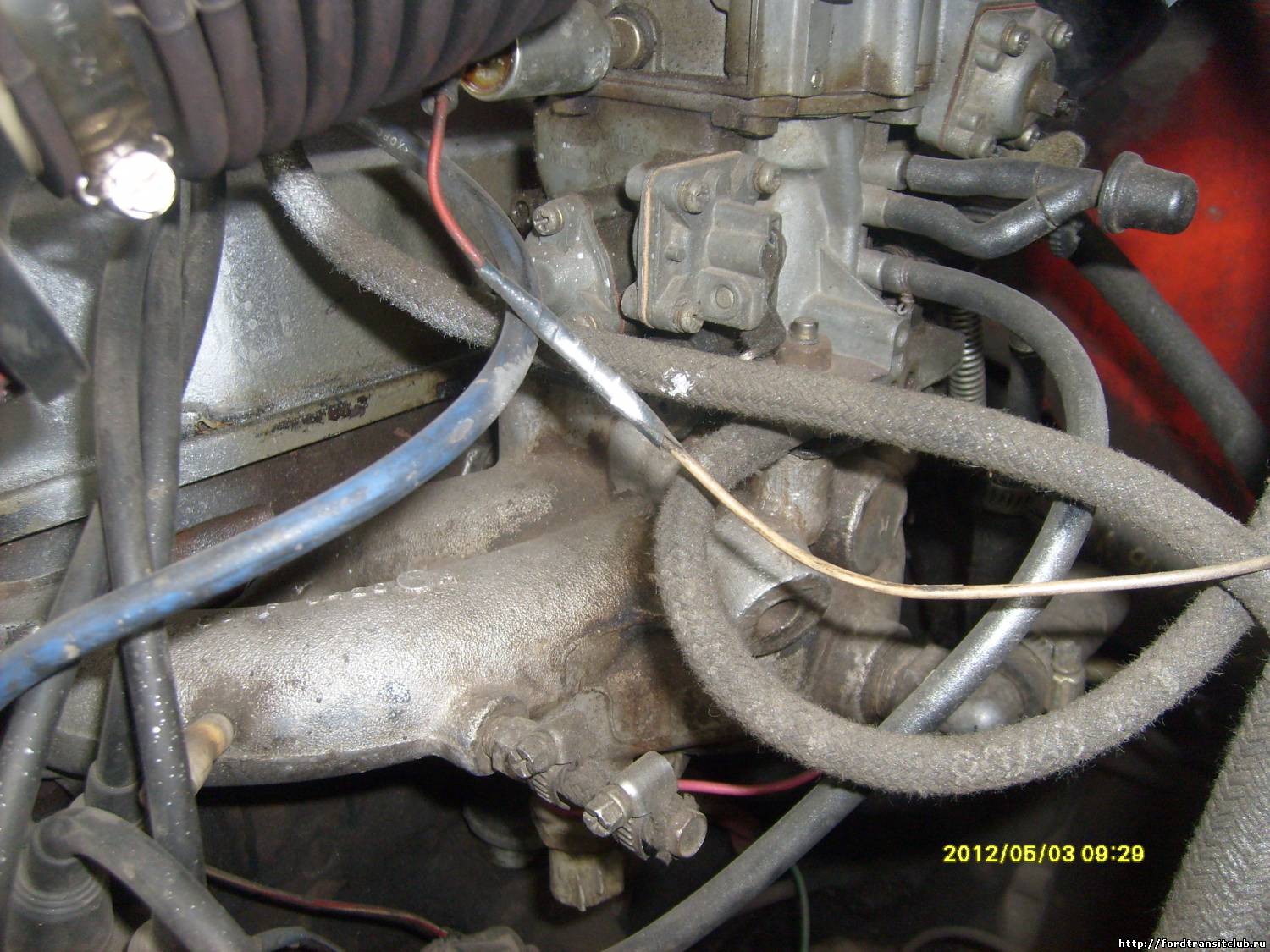

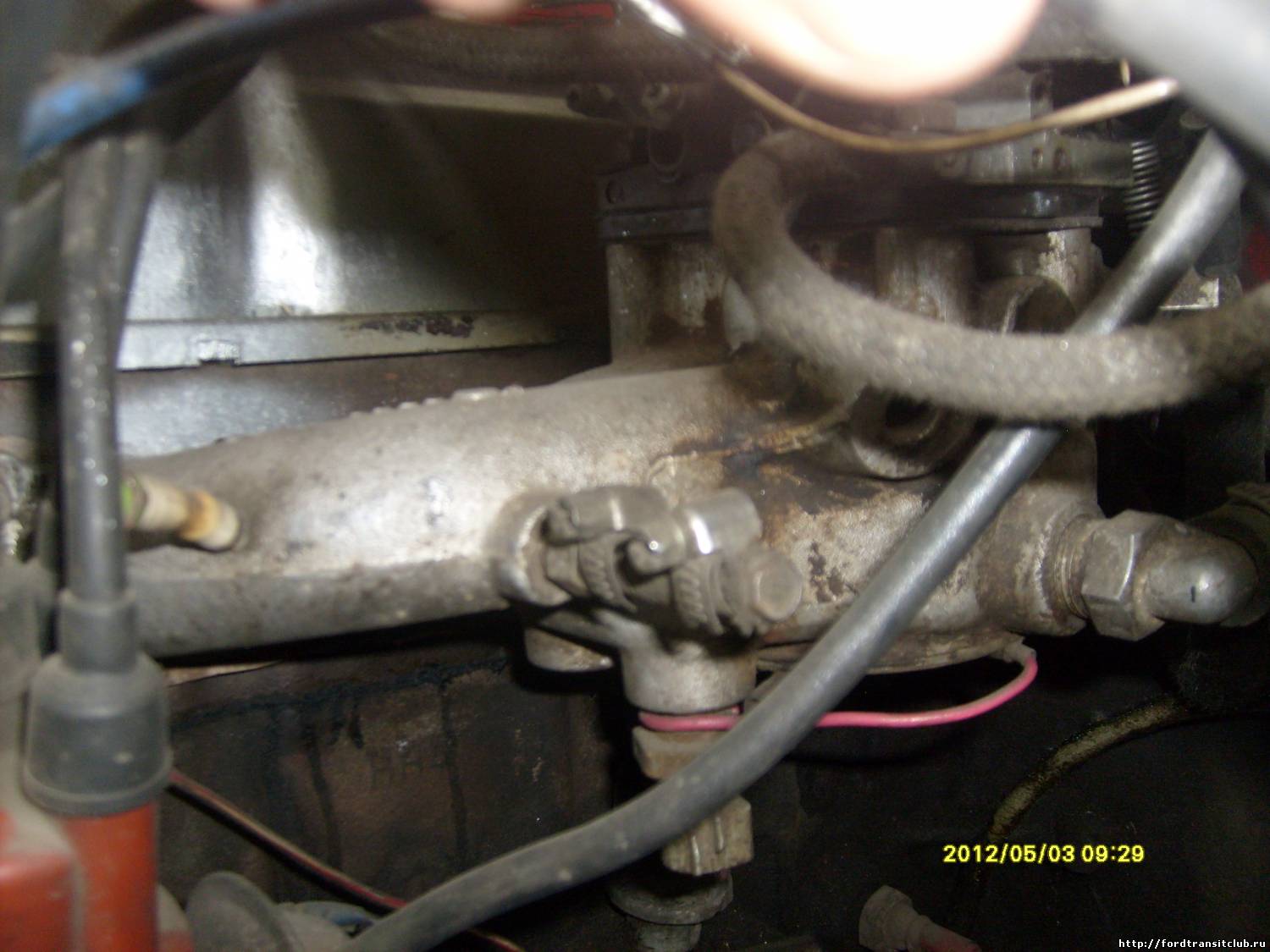

про100Я, Саня.....а с чего ты взял что коллектор у тебя под однокамерный карб......то что там одно овальное отверстие а не два круглых (как ты наверное расчитывал увидеть) ни о чем не говорит biggrin , это коллектор под двухкамерный карбюратор, с креплением под 4-ре шпильки.....
MIXOHДата: Вторник, 15.05.2012, 12:40 | Сообщение # 277
Сообщений: 758
Такой ведь у тебя коллектор?
Прикрепления: 4424589.gif (8.7 Kb)
ТимохаДата: Вторник, 15.05.2012, 13:13 | Сообщение # 278
Сообщений: 544
MIXOH, вот я тоже об этом подумал... biggrin
про100ЯДата: Вторник, 15.05.2012, 15:36 | Сообщение # 279
Сообщений: 590
щас я все сделаю пойду фото сделаю
Quote (Тимоха)
не понял... карб 2х камерный, коллектор однокамерный и без переходника этто как?
потому как предыдущий хозяин(тут много нехороших слов на него) поставил солекс вместе родного однокамерного.
про100ЯДата: Вторник, 15.05.2012, 15:44 | Сообщение # 280
Сообщений: 590
надеюсь что то понятно
Прикрепления: 8192661.jpg (212.1 Kb) · 6325773.jpg (200.6 Kb) · 1980740.jpg (127.1 Kb)
MIXOHДата: Вторник, 15.05.2012, 16:26 | Сообщение # 281
Сообщений: 758
Чёй-то он мне больше на коллектор под 1,6 похож чем на 2,0.....а спиши номерочки с него, чтоб уж точно определить
ТимохаДата: Вторник, 15.05.2012, 16:58 | Сообщение # 282
Сообщений: 544
Не... Это под 2х камерный... Все шпильки для карба закручены в сам коллектор а значит площадка под карб широкая yes Лучший вариант на это без карба глянуть, а то может и заморачивать себя заменой не стоит.
про100ЯДата: Вторник, 15.05.2012, 16:59 | Сообщение # 283
Сообщений: 590
вот все что нашел, все написано сверху с одной стороны 85HF9425(B)A, и с другой стороны voo4142 vo33682
MIXOH, так что получается если ты прав то у меня коллектор от 1,6 и он душит двигатель?или это нормально все???

Quote (про100Я)
да нет....между ними нет такой разницы....просто шпильки карбюратора по разному стоят....а так все одно что 1,6 что 2,0

Если исходить из твоего Вин-кода то по микрокату бъется коллектор под VV карбюратор, значить когда ставили солекс коллектор меняли

это наверное который 73-й то бишь Нивовский, вот он то и есть под 1,7
Quote (про100Я)
по номеру все точно
просто по номерам есть 85HF9424 либо 9425 в конце но никак не 85HF в начале biggrin либо 82HF9425 либо 84HF9425 либо 74HF9425.....не суть.....главное что мы разобрались в том что это коллектор под двухкамерку
про100ЯДата: Вторник, 15.05.2012, 18:24 | Сообщение # 289
Сообщений: 590
Quote (MIXOH)
ну и хорошо хоть тут что тот ясно)))спасибо всем и звеняйте что запутал всех,просто хотел разобраться
