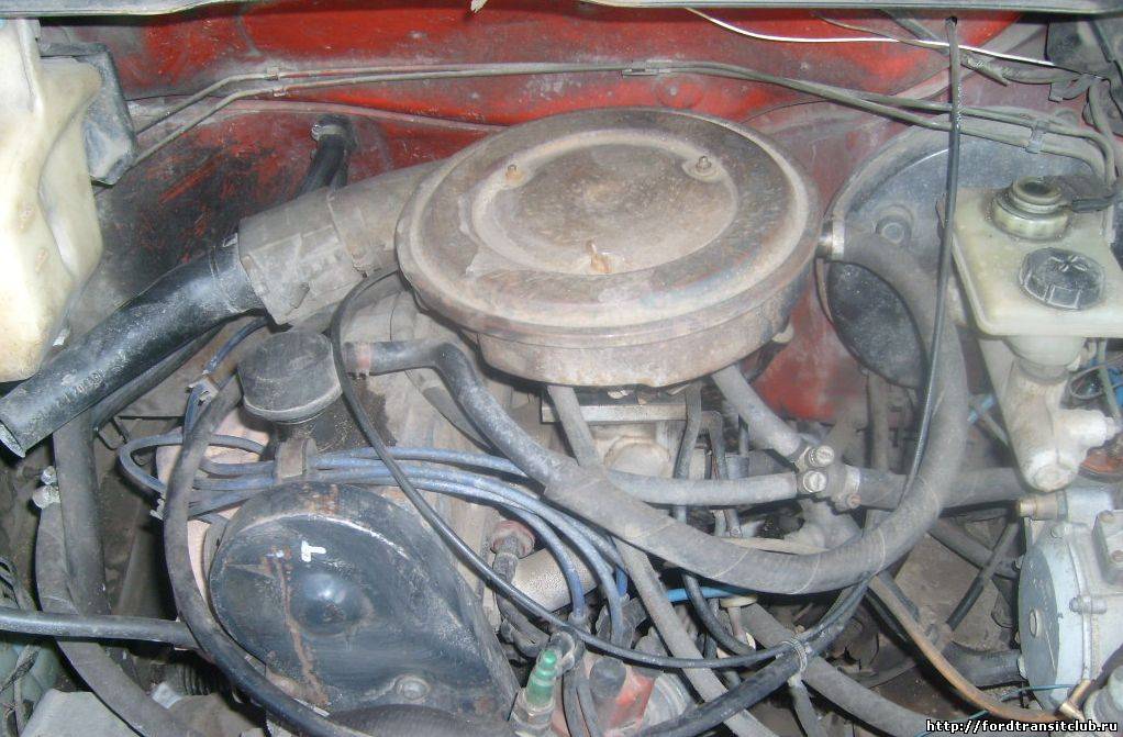

| здрасте у мну вопрос на двигателе ОХС под впускным телепаются трубки и 3 балончика какието
подскажите чо ет такоеhttp://fotki.yandex.ru/users/ssspitsss/view/200427/?page=0#preview

| Quote (Sawok) Купил новую звезду коленчатого вала. На ней две метки одна желтого цвета другая белая! Что это значит? Главное чтобы выштампованая метка была или наплыв http://www.autoprospect.ru/ford....ek.html Quote (Sawok) В мануале по замене цепи ГРМ на ДОНСе ничего не сказано про цепь масляного насоса. Это значит что ее можно ставить как угодно, без меток Если на приводе насоса ничего не сидит, то можно без меток, но т.к. звезду КВ, один фиг снимать, то для успокоения можно и на звездочке масленного насоса и блоке, метку начертать. http://www.autoprospect.ru/ford....sa.html
Quote (xxUndeRxx) на двигателе ОХС под впускным телепаются трубки и 3 балончика какието :lol: xxUndeRxx, а вы случаем не телепат, раз они телепаются? Это трубочки и баллончики системы управления искрой зажигания, задержки искры зажигания/клапан задержки и уловитель топлива. Если телепаются, можно и убрать, но таким макаром можно сбить характеристику и работу вакуума коррекции опережения зажигания. Ведь для чего то они там телепаются Коротко говоря и образно выражаясь -они при нормальном фунциклировании стабилизируют работу двигателя на переходных режимах, если они в рабочем состоянии. как проверить -не знаю, но ошибочное их подсоединение, приводило в расколбасыванию движка (не равномерной работе)

| xxUndeRxx | Дата: Среда, 09.11.2011, 14:10 | Сообщение # 207 |
Сообщений: 6
| Quote (MGV) но ошибочное их подсоединение, приводило в расколбасыванию движка (не равномерной работе) а если не жалко фото своих уловителей мона просто у мну конци просто так телепаются и некуда не подходят

| MGV | Дата: Четверг, 10.11.2011, 01:03 | Сообщение # 208 |
| Quote (xxUndeRxx) а если не жалко фото своих уловителей мона Не жалко , только по фото вряд ли разберешся что и как в паутине трубок и проводов. Из командировки вернусь, сфоткаю

| MGV | Дата: Воскресенье, 13.11.2011, 23:08 | Сообщение # 212 |
| Quote (xxUndeRxx) mgv так что выложиш фото?
| xxUndeRxx | Дата: Понедельник, 14.11.2011, 13:25 | Сообщение # 213 |
Сообщений: 6
| MGV, спасиб)
FT-Низкий короткий белый ОНС 1987
| MGV | Дата: Понедельник, 14.11.2011, 13:59 | Сообщение # 214 |
| помогло? Вакуумные шланги различаются. Есть черные -вакуумная линия ,с желтой полосой, с красной с зависимости на каких они клапанах стоят, чтобы не перепутать. На клапанах есть надписи - САRB(черная сторона), это в сторону карбюратора и DIST( цветная иль белая сторона), это в сторону распределителя.

| xxUndeRxx | Дата: Вторник, 15.11.2011, 01:47 | Сообщение # 215 |
Сообщений: 6
| да эт понятно у мну 2 конца заглушенные висят не могу понять куда идут
