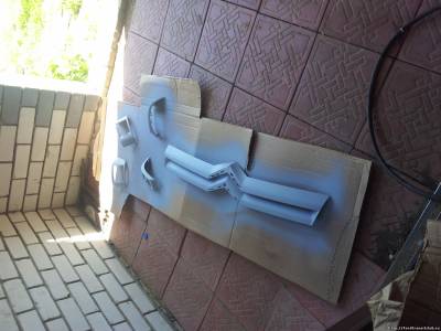

Собрался я позавчера на Маскаль... Отъехал даже... Чую сзади шорох лютый... Развернулся, поехал лег спать, с утра поменял - и в путь!
Обе стороны поменял за 40 минут неспешным темпом, в 7 начал, в 7.40 уже пил кофе. Пробег 54500.
на крайней фотке смотрим на надпись по центру, и отключаем правильность)))

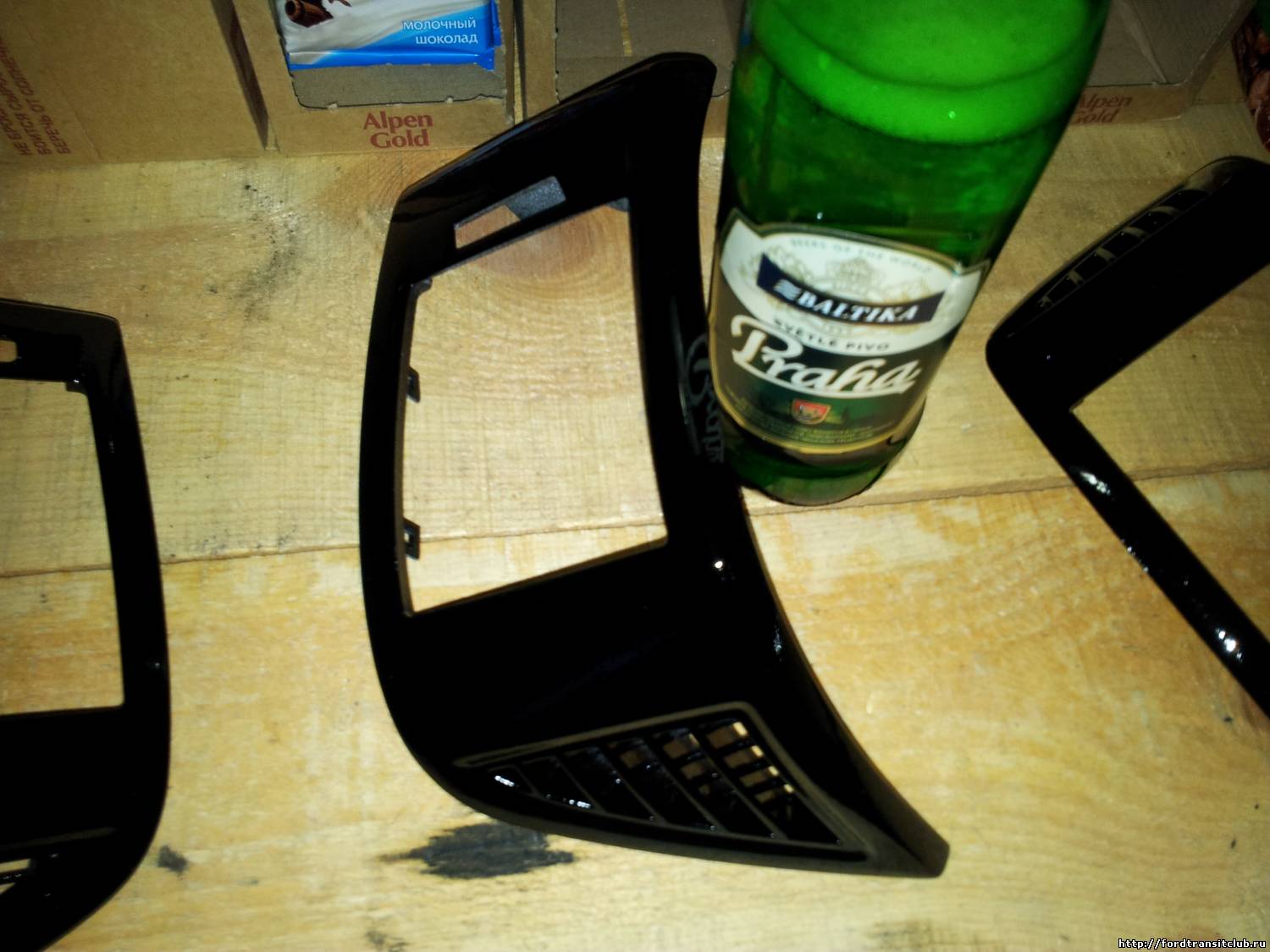

K2Дата: Понедельник, 03.06.2013, 02:12 | Сообщение # 427
Прикрепления: 4965512.jpg (173.4 Kb) · 0662192.jpg (188.5 Kb) · 3241867.jpg (136.4 Kb) · 2765262.jpg (148.4 Kb) · 4989552.jpg (134.8 Kb)

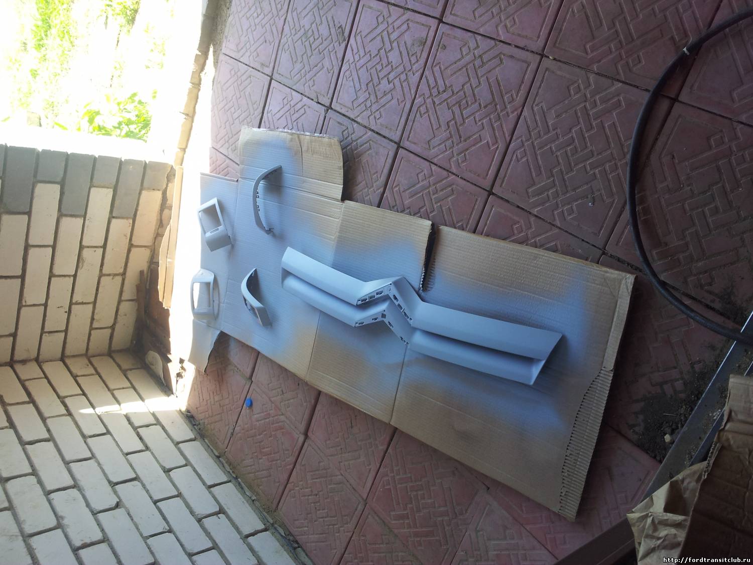

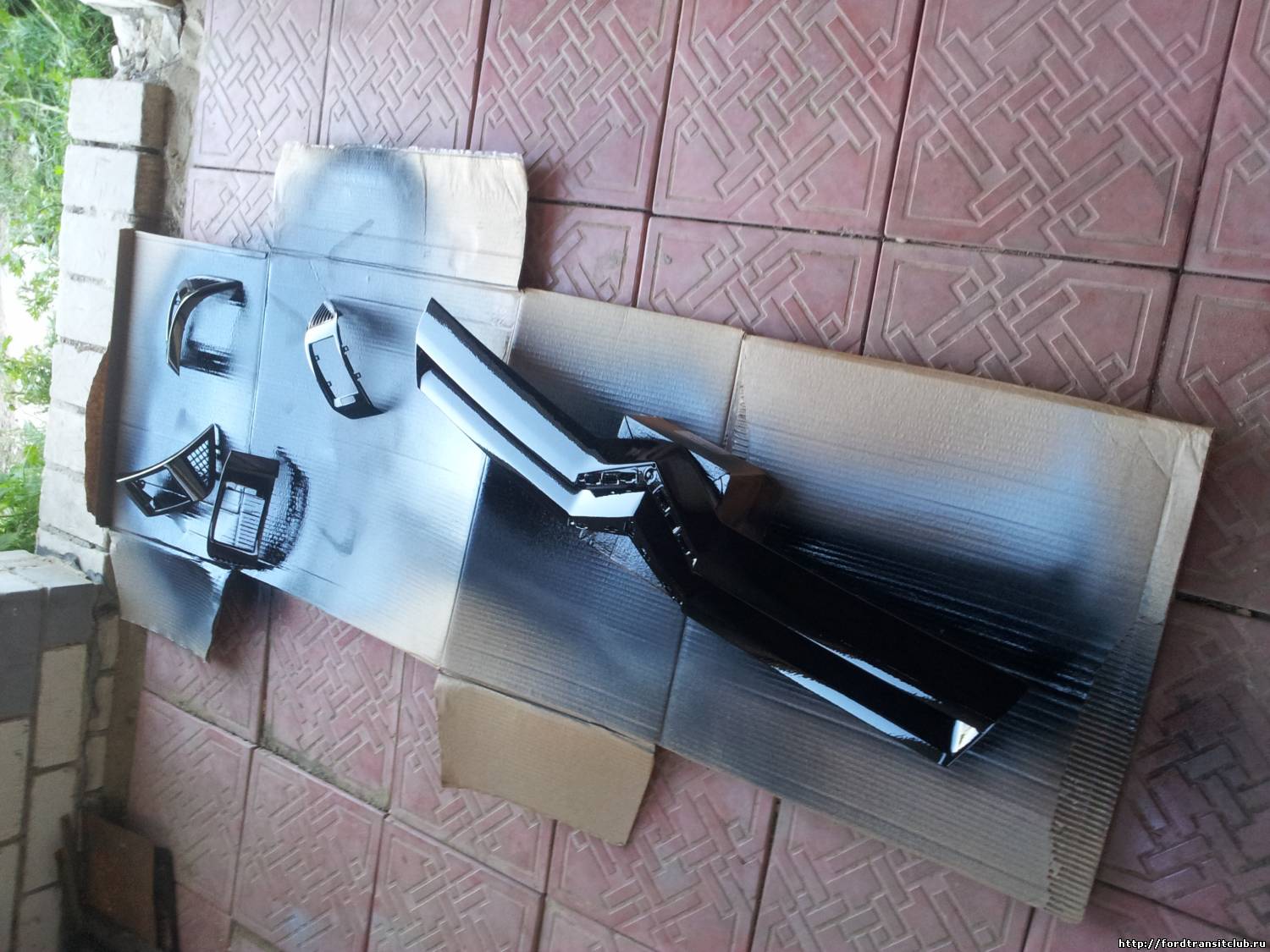

K2Дата: Понедельник, 03.06.2013, 10:14 | Сообщение # 430
Цитата (славик)
K2, С праймером?
Грунт по пластику Reoflex - http://www.reoflex.ru/ru/3/26/
Затем 2к - http://www.reoflex.ru/ru/3/11/
Затем первая неудачная покраска.... ХЗ почему, база гусиными лапками пошла...
И только на второй раз все легло нормально, если не считать сора и шагрени. yes

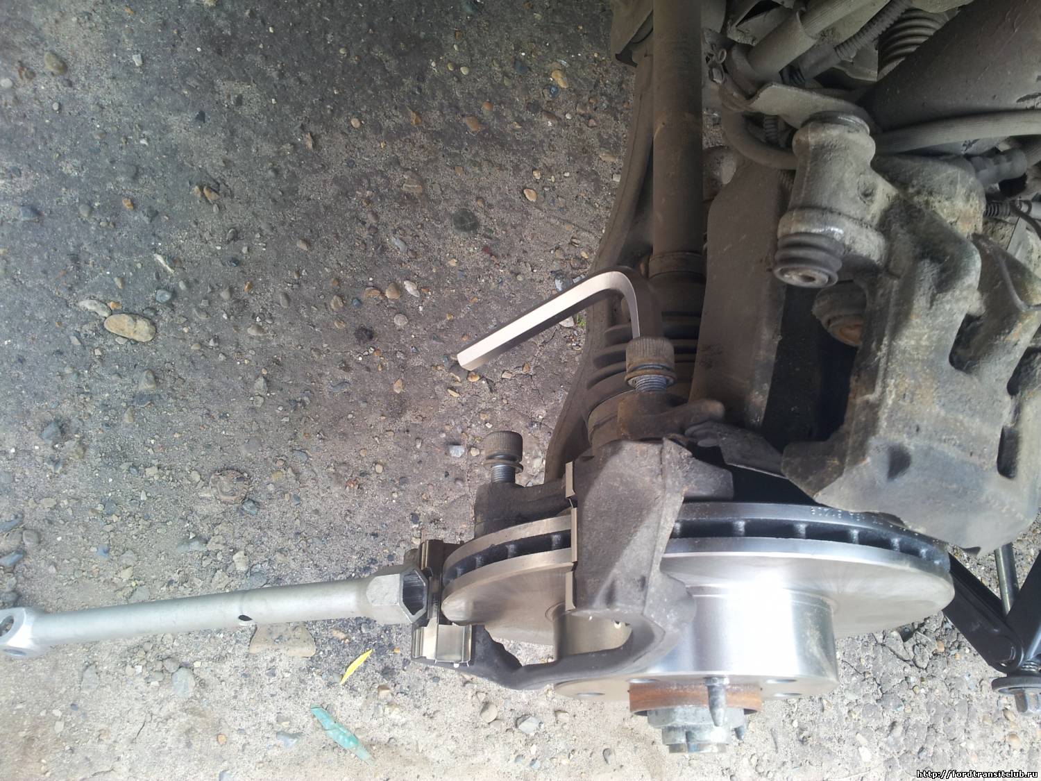

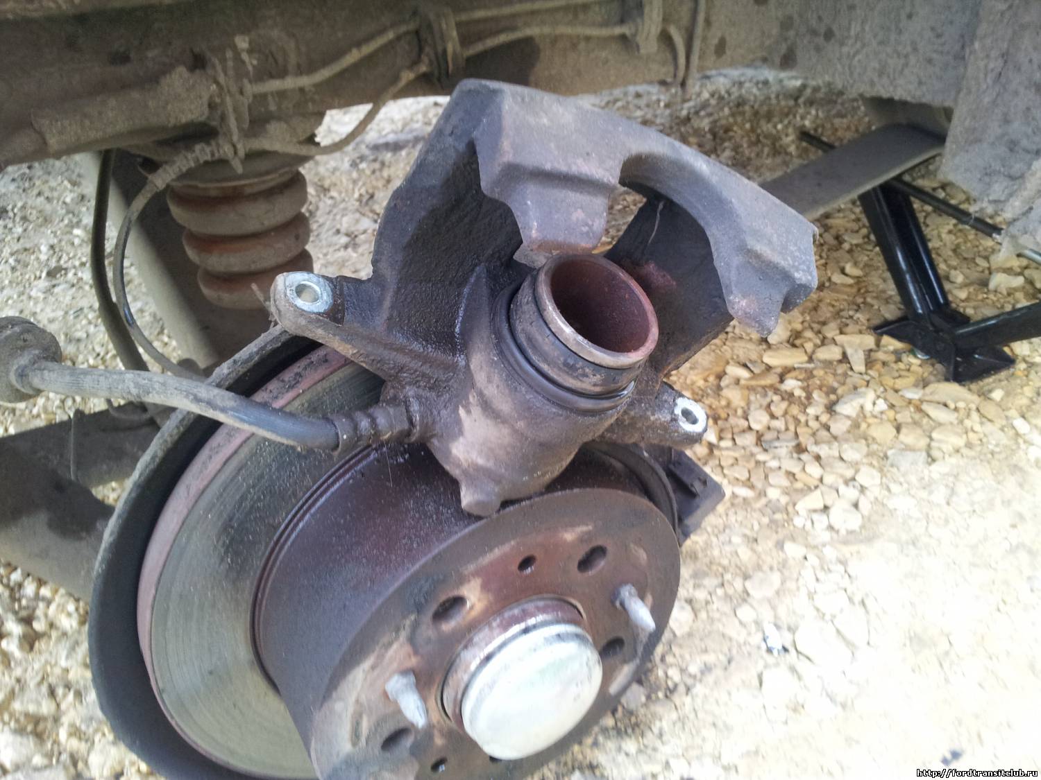

K2Дата: Пятница, 12.07.2013, 21:15 | Сообщение # 433
Два бодрых утра за неделю.

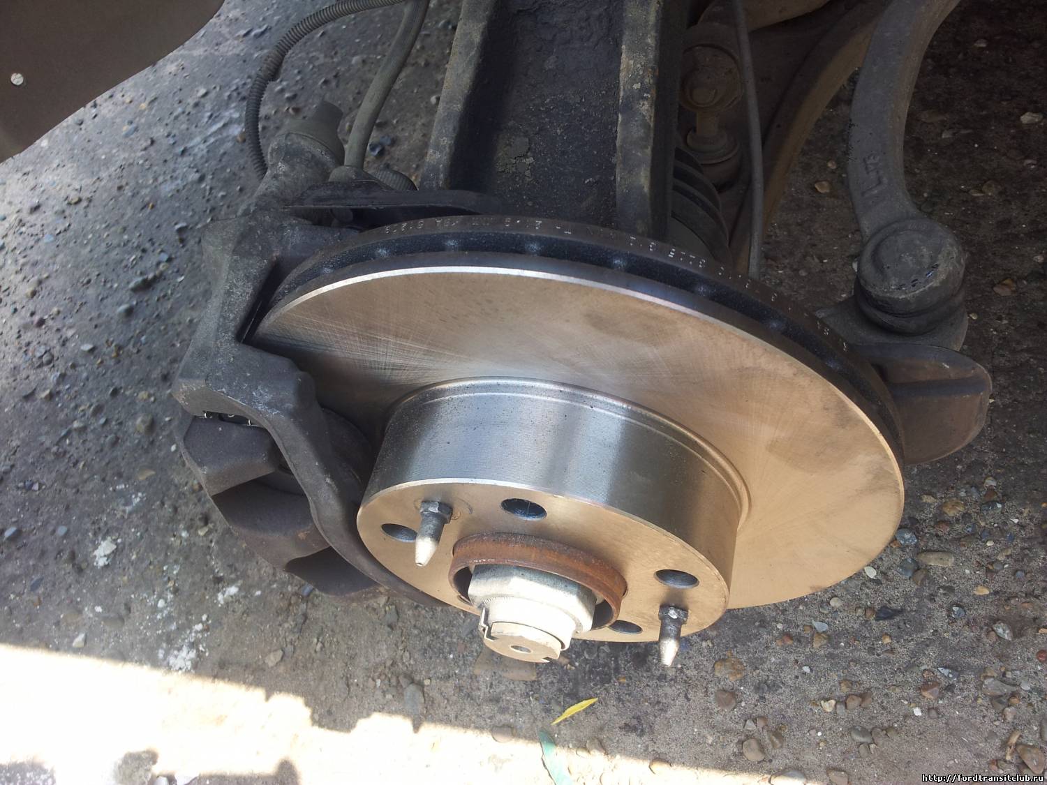

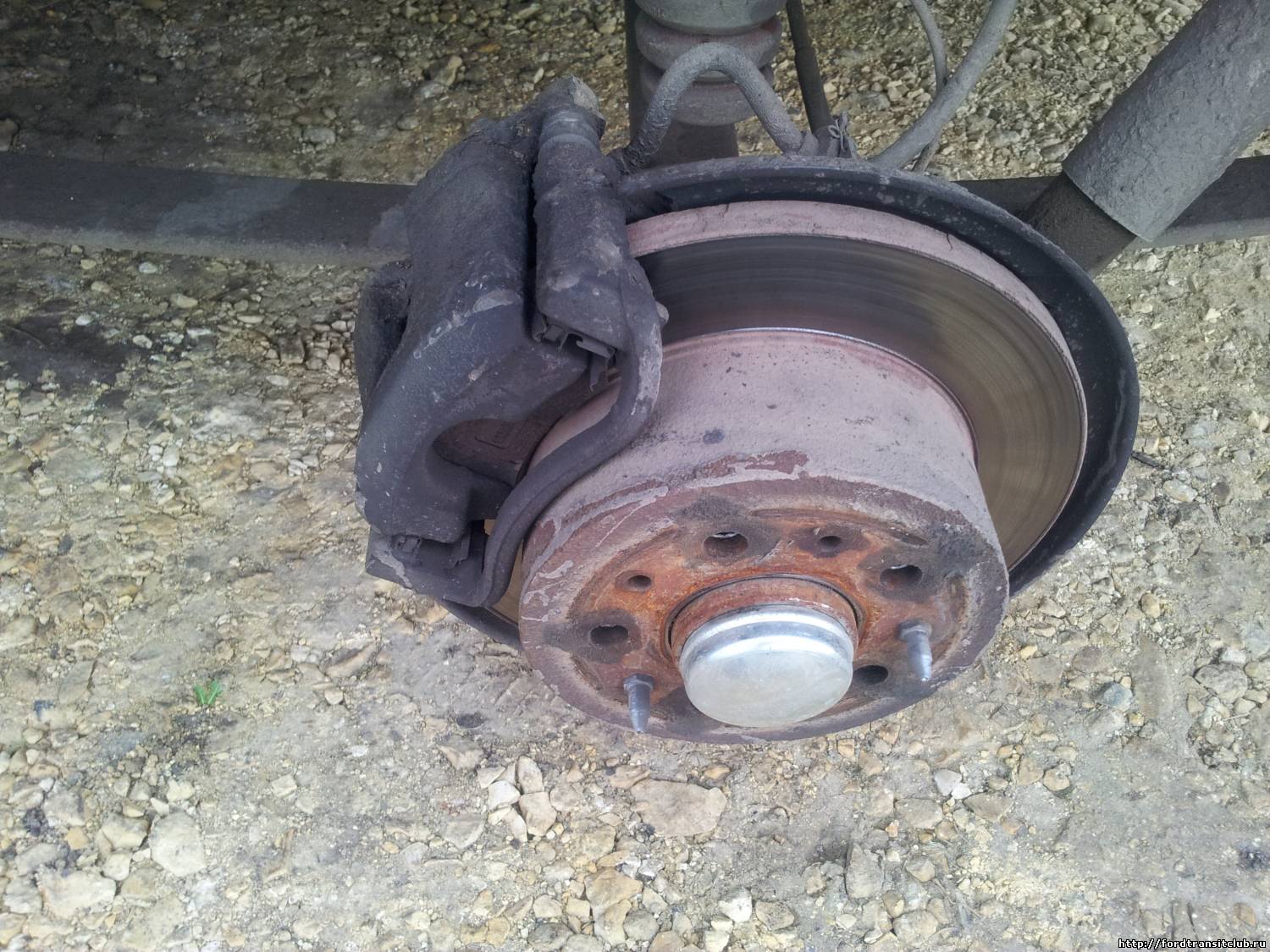

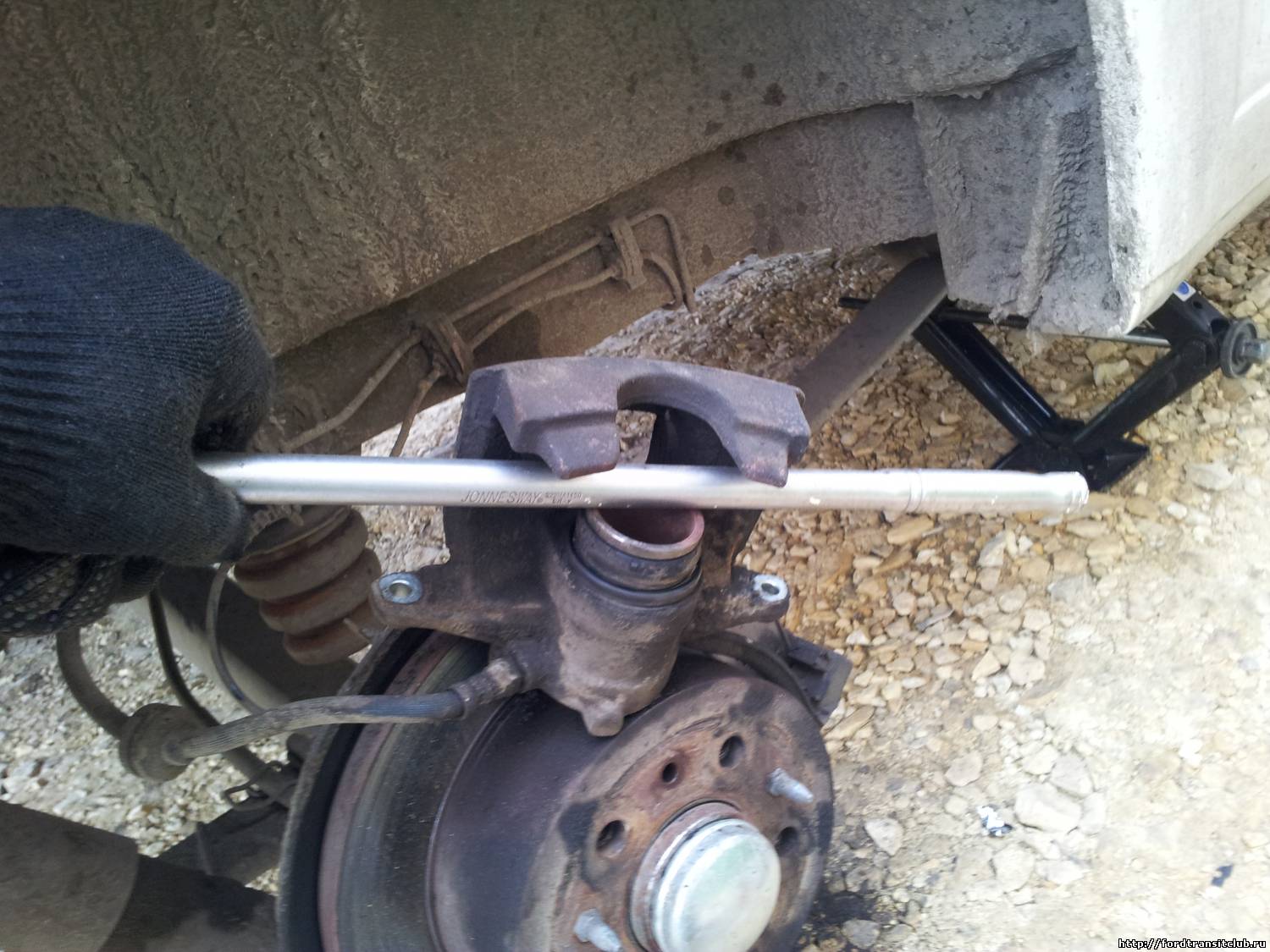

Во вторник поменял колодки сзади- поставил ноу нэйм за 550р.

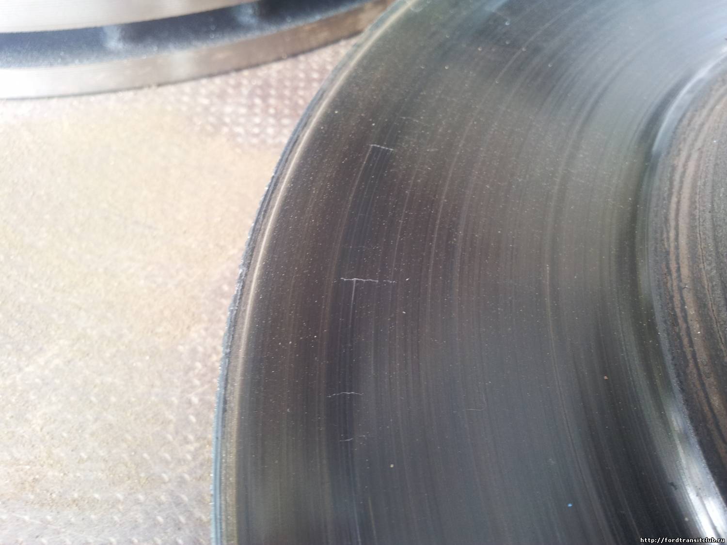

Сегодня передние колодки 2000р TRW и диски 2800 REMSA.
Времени заняло два часа. Гемор был в покупке шестигранника на 14, а затем сто потов на откручивание скобы суппорта....
Прикрепления: 1920220.jpg (204.1 Kb) · 6881265.jpg (264.6 Kb) · 6571838.jpg (120.4 Kb)

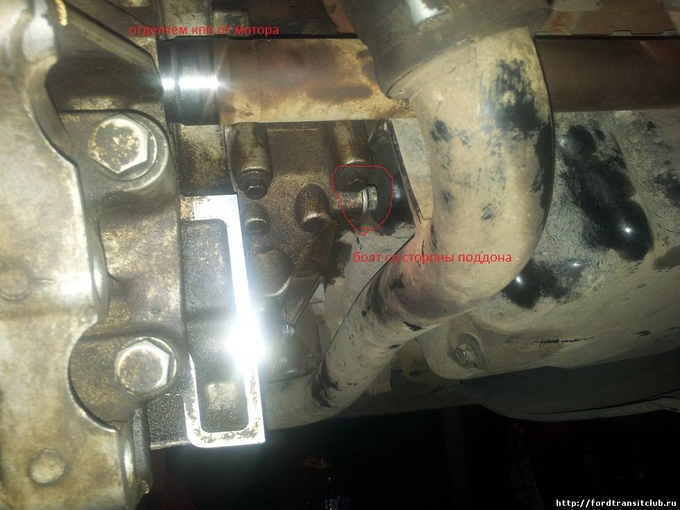

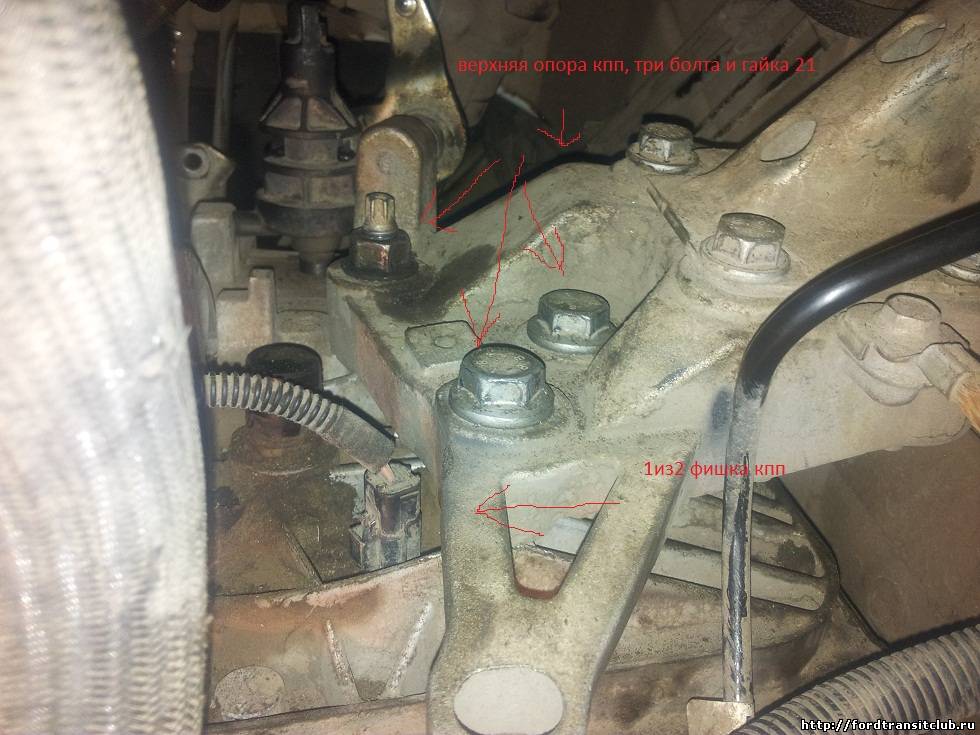

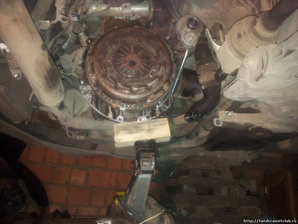

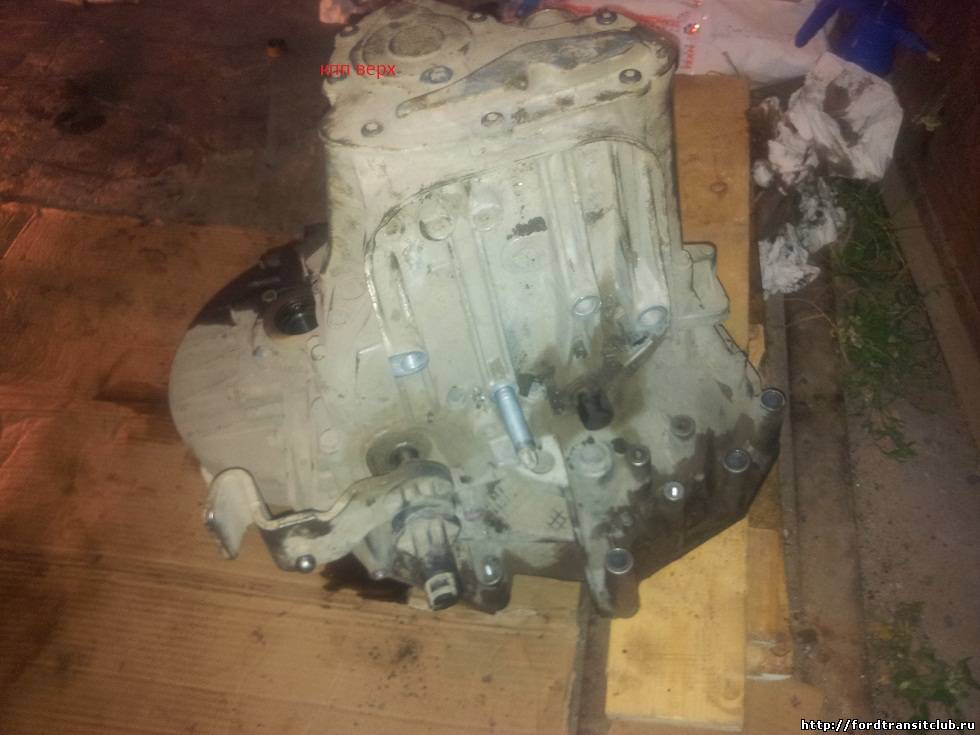

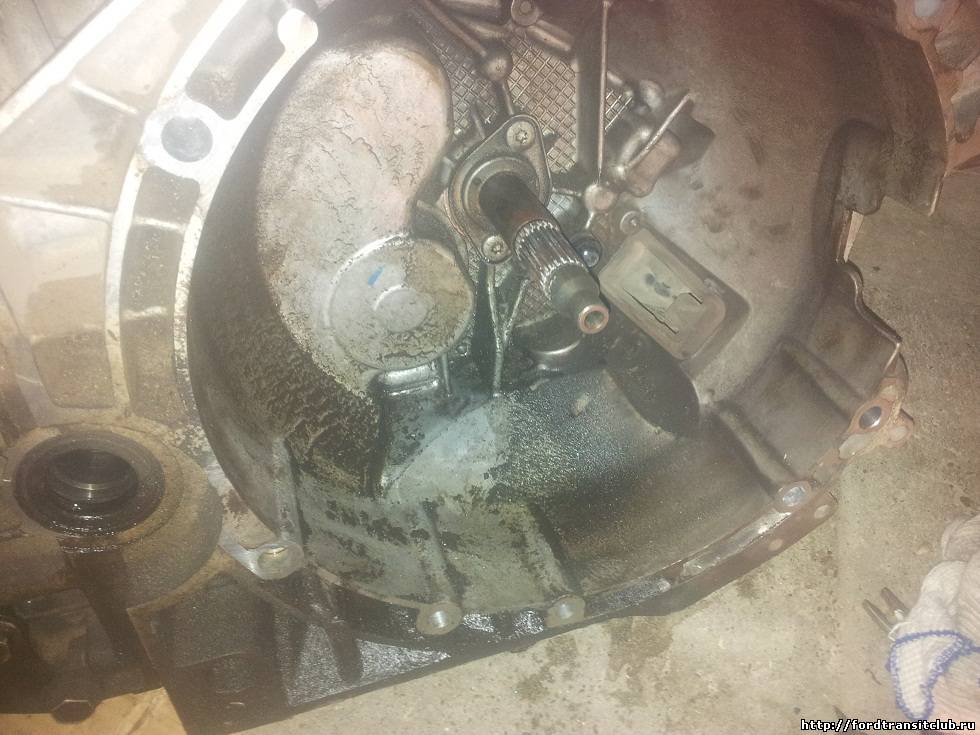

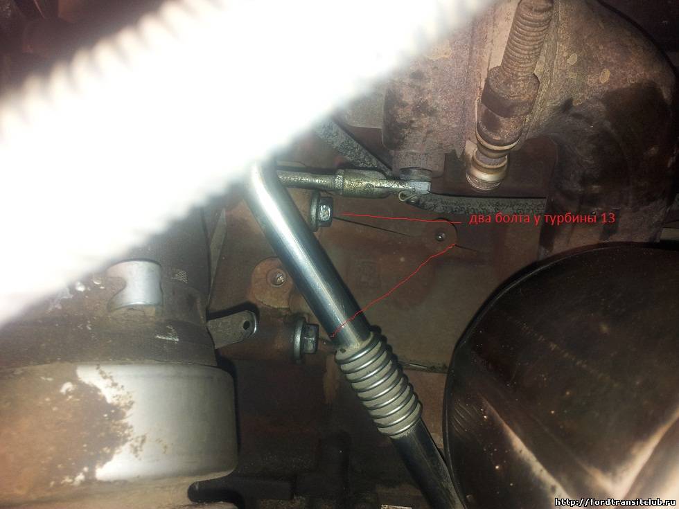

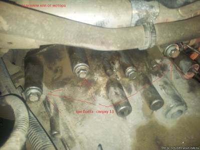

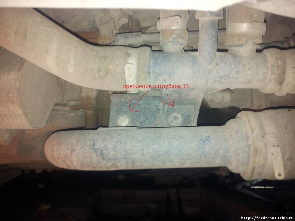

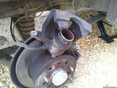

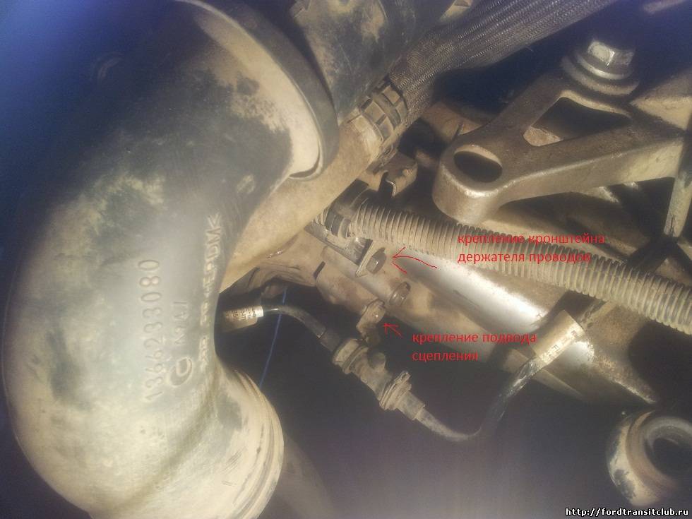

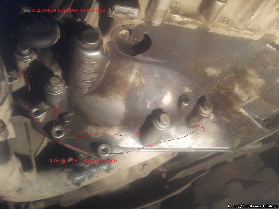

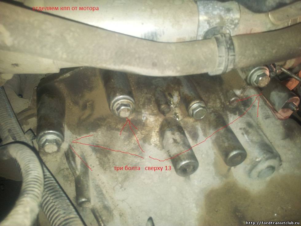

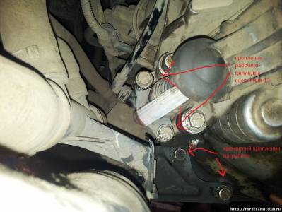

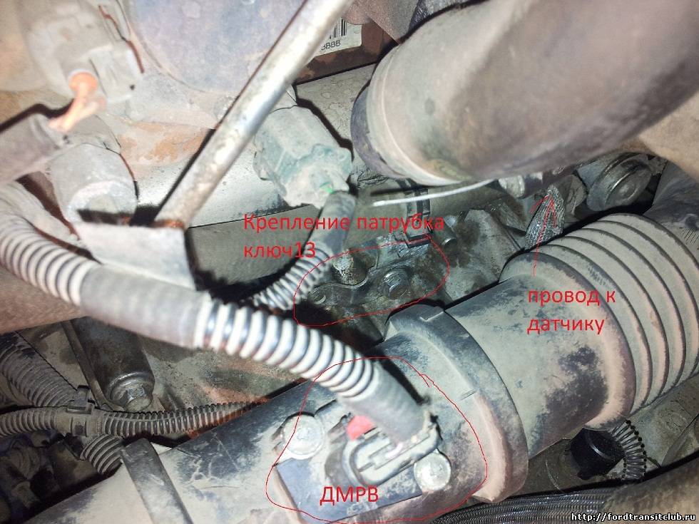

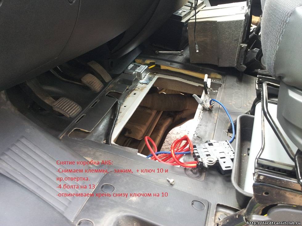

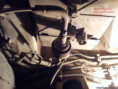

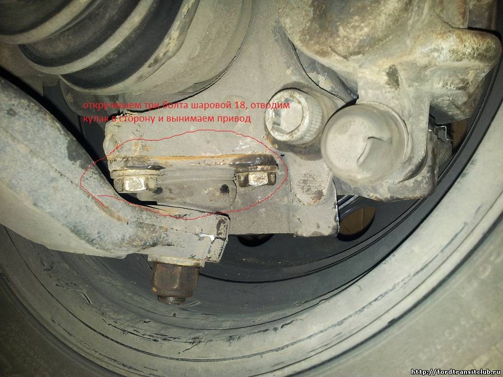

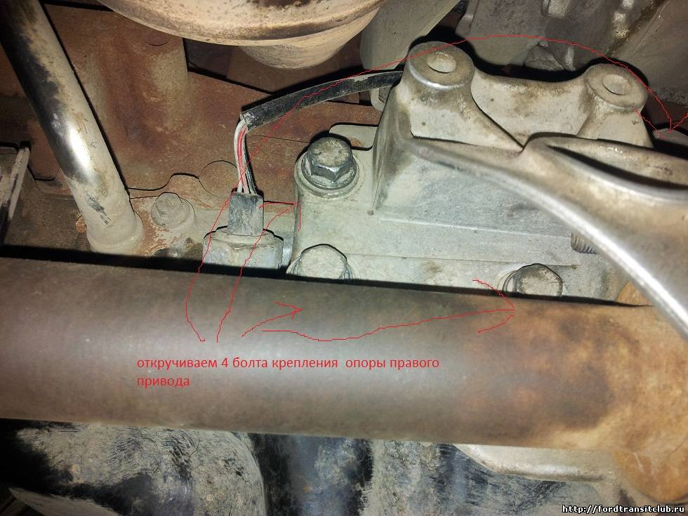

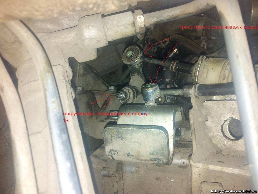

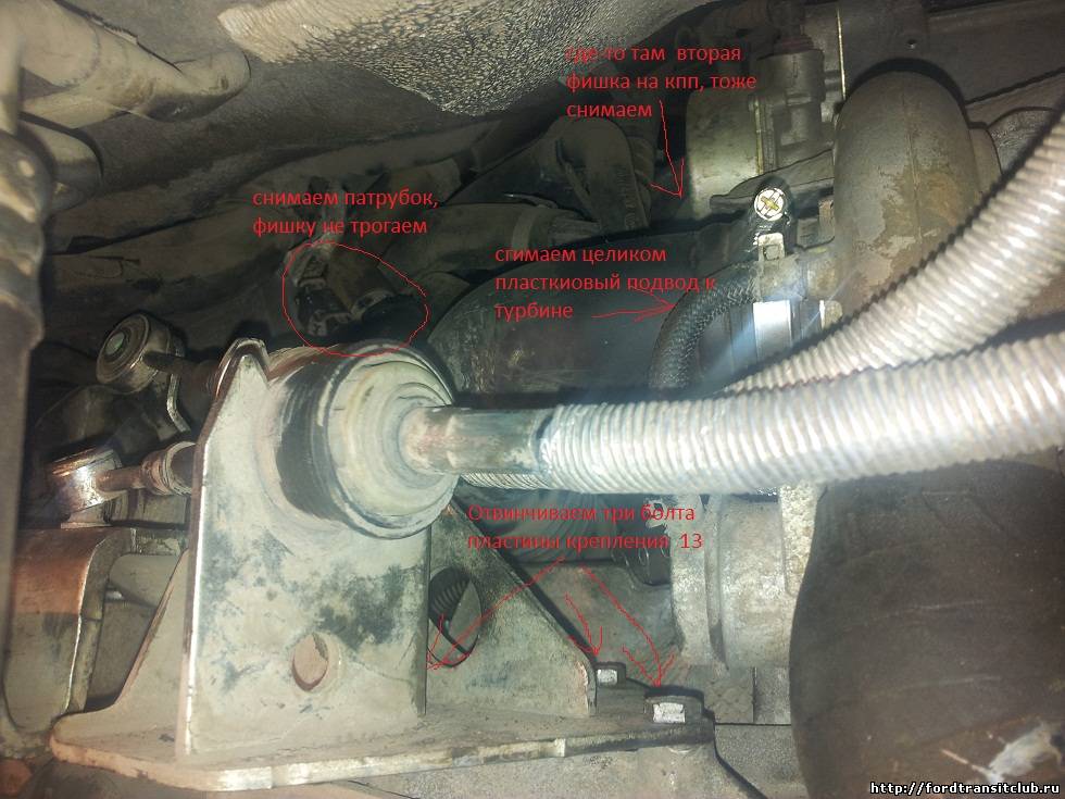

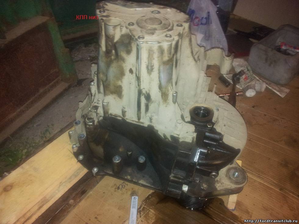

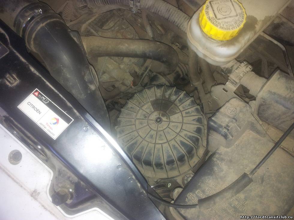

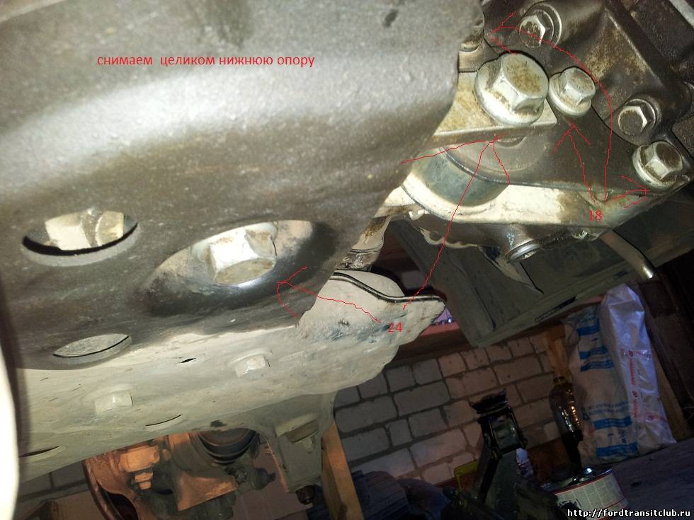

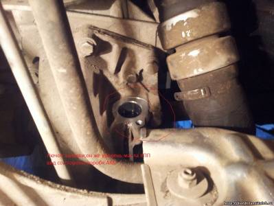

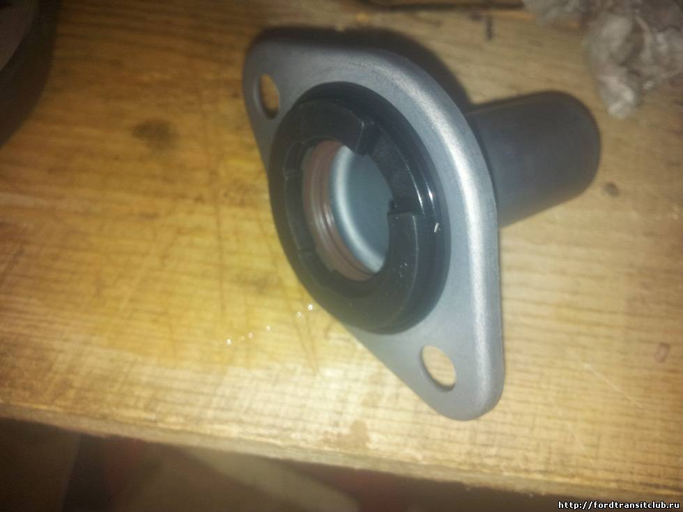

Затея непростая, но нужная… Как и писал ранее. была у меня трагедия, потек сальник первичного вала на КПП. И в принципе масло уходило чуть, тек бы себе и тек, как многие и делают, но шило в опе покоя не дает, а посему снимаем КПП. Для справки, в хорошем неофициальном сервисе процедура стоит 8000 рублей… Ну их нах)))
Вообщем дальше все в картинках и с подписями, потому как в книге по Джамперу написано — снимите мотор, снимите КПП… На микробе тоже ничего похожего не нашел, редкий случай))) Обычно у них есть все))) Кстати КПП тяжеленная до ужаса…

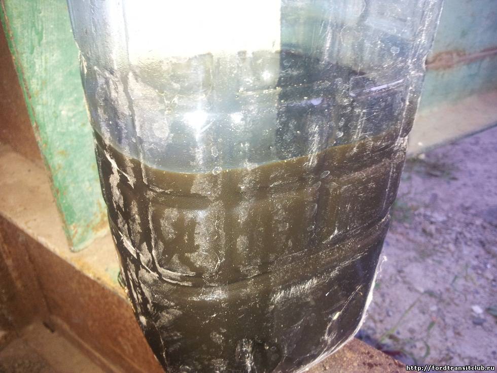

Масло залил Мобил Синтетику, вошло 3 литра. Взял как всегда по гос цене 550р за литр. Сальник уже запресованный за 700. Думаю многим мой пост пригодится.
Необходимые ключи:
10,13,18,21,24
Зведочка на 6мм
Мелочевка:
Запаситесь хомутами на впускной тракт… родные на место не поставить…
Желательно несколько домкратов и помощника(Ром, брат, спасибо))))
Ну и энтузиазм)))
Заводское масло редкое гуано… Темное до жути… Вообще у нас идет минералка, но я залил синтетику Мобил, вошло три литра.
Прикрепления: 8612800.jpg (236.6 Kb) · 1066977.jpg (291.7 Kb) · 6071372.jpg (208.5 Kb) · 4629544.jpg (246.8 Kb) · 9832682.jpg (184.0 Kb)
K2Дата: Понедельник, 15.07.2013, 00:02 | Сообщение # 445
Прикрепления: 6237080.jpg (224.6 Kb) · 2976913.jpg (267.9 Kb) · 4073383.jpg (245.4 Kb) · 1680932.jpg (285.8 Kb) · 6823899.jpg (274.0 Kb)
K2Дата: Понедельник, 15.07.2013, 00:03 | Сообщение # 446
Прикрепления: 9899119.jpg (269.9 Kb) · 4110070.jpg (230.8 Kb) · 3811586.jpg (197.9 Kb) · 0652708.jpg (222.3 Kb) · 0738242.jpg (185.0 Kb)
K2Дата: Понедельник, 15.07.2013, 00:04 | Сообщение # 447
Прикрепления: 5124455.jpg (266.2 Kb) · 1604536.jpg (150.3 Kb) · 8166347.jpg (220.5 Kb) · 8203390.jpg (195.7 Kb) · 4090008.jpg (237.8 Kb)
K2Дата: Понедельник, 15.07.2013, 00:05 | Сообщение # 448
Прикрепления: 1915165.jpg (270.3 Kb) · 0222796.jpg (252.6 Kb) · 7383438.jpg (244.9 Kb) · 9685605.jpg (245.0 Kb) · 5574305.jpg (266.7 Kb)
