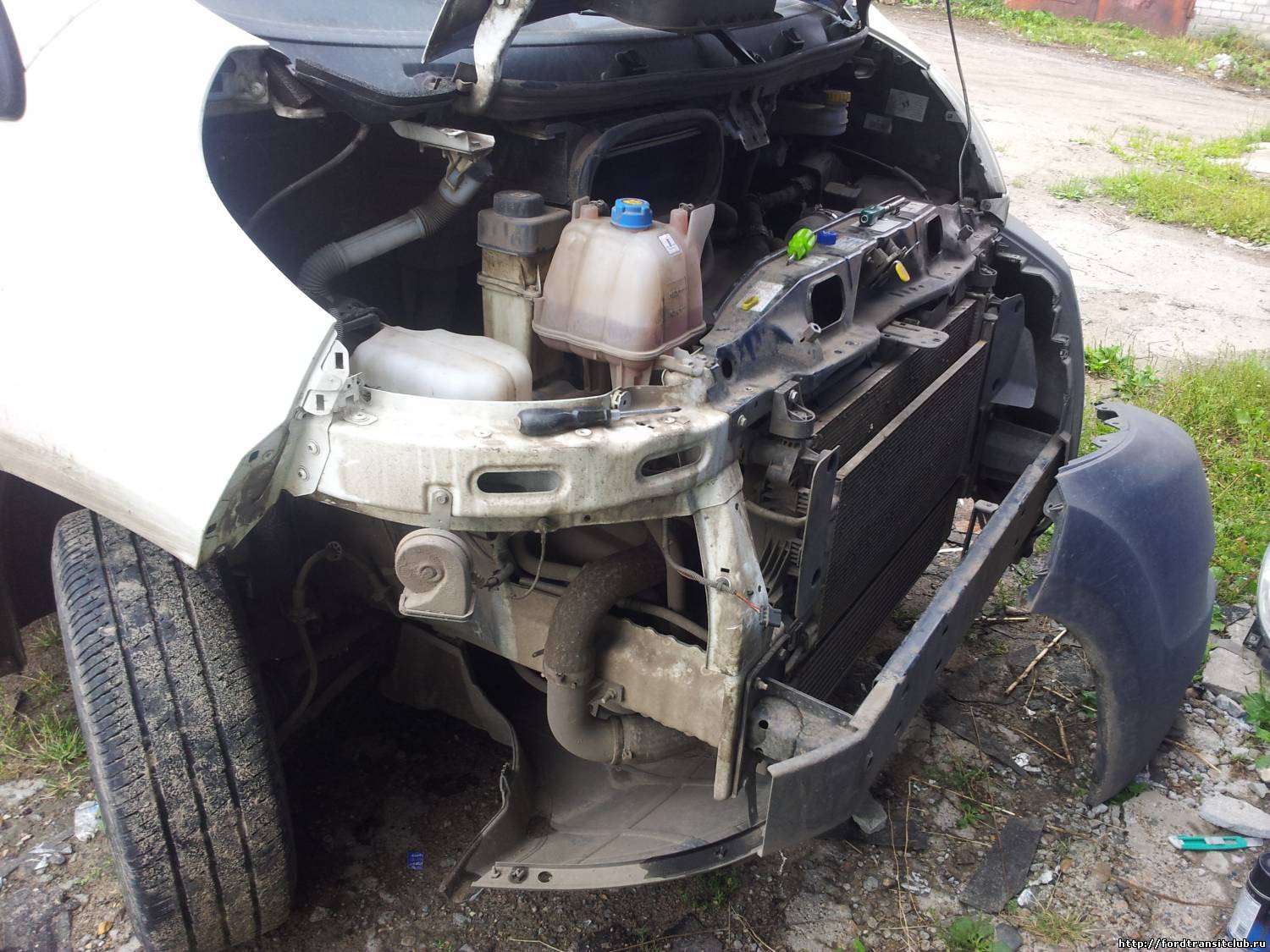

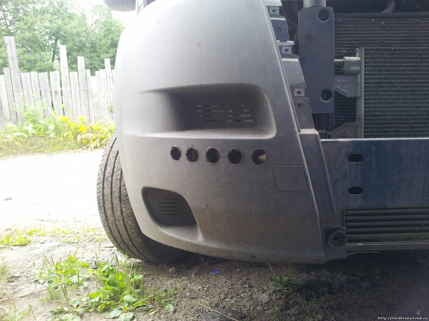

K2Дата: Воскресенье, 28.07.2013, 20:45 | Сообщение # 458
А как вам так? crazy
Прикрепления: 6292303.jpg (226.3 Kb)
ГриГорецДата: Воскресенье, 28.07.2013, 21:07 | Сообщение # 459
Сообщений: 358
K2, по какому поводу "вскрытие"? smile
КенДата: Воскресенье, 28.07.2013, 21:14 | Сообщение # 460
Присоединяюсь к вопросу.

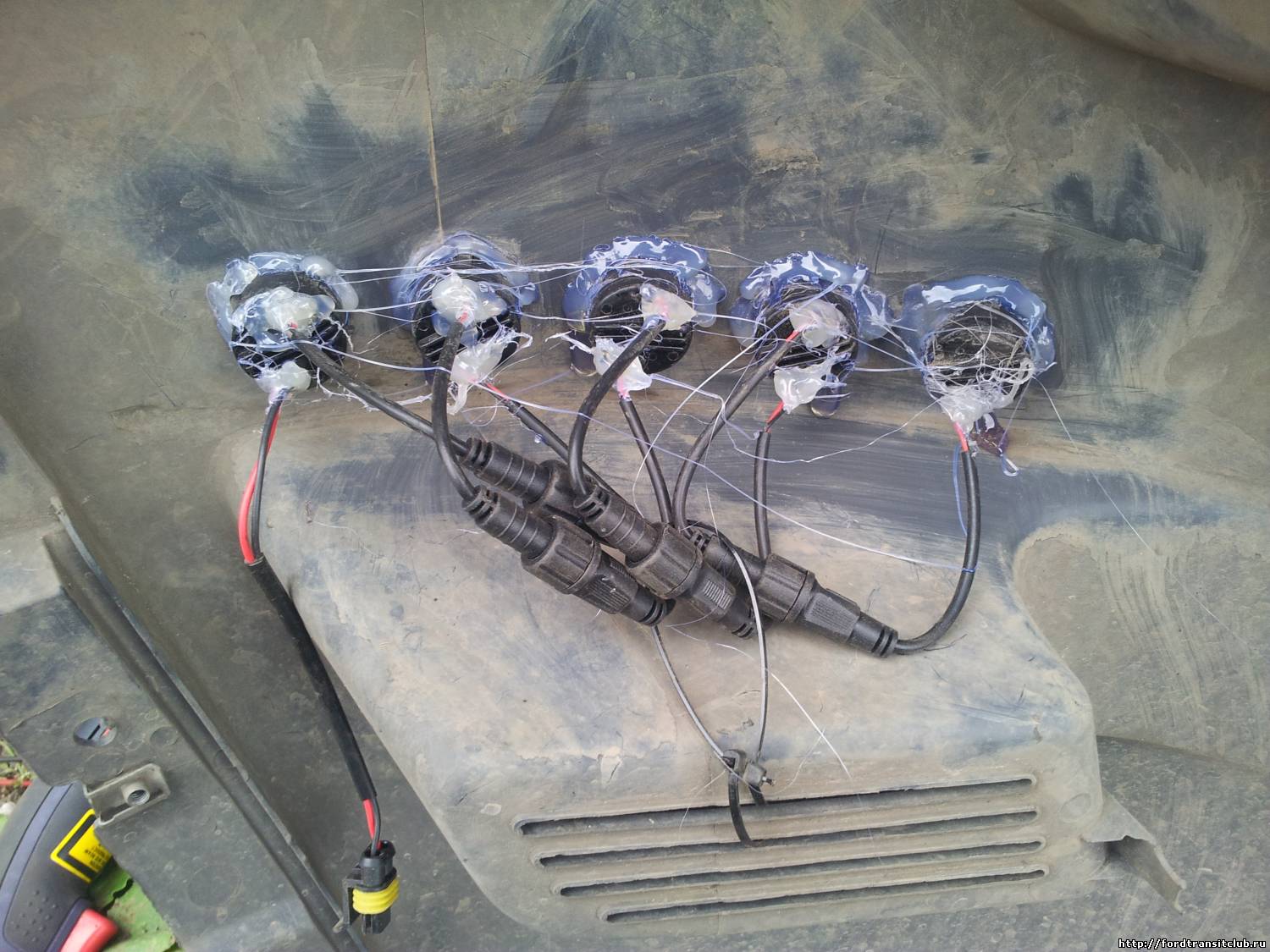

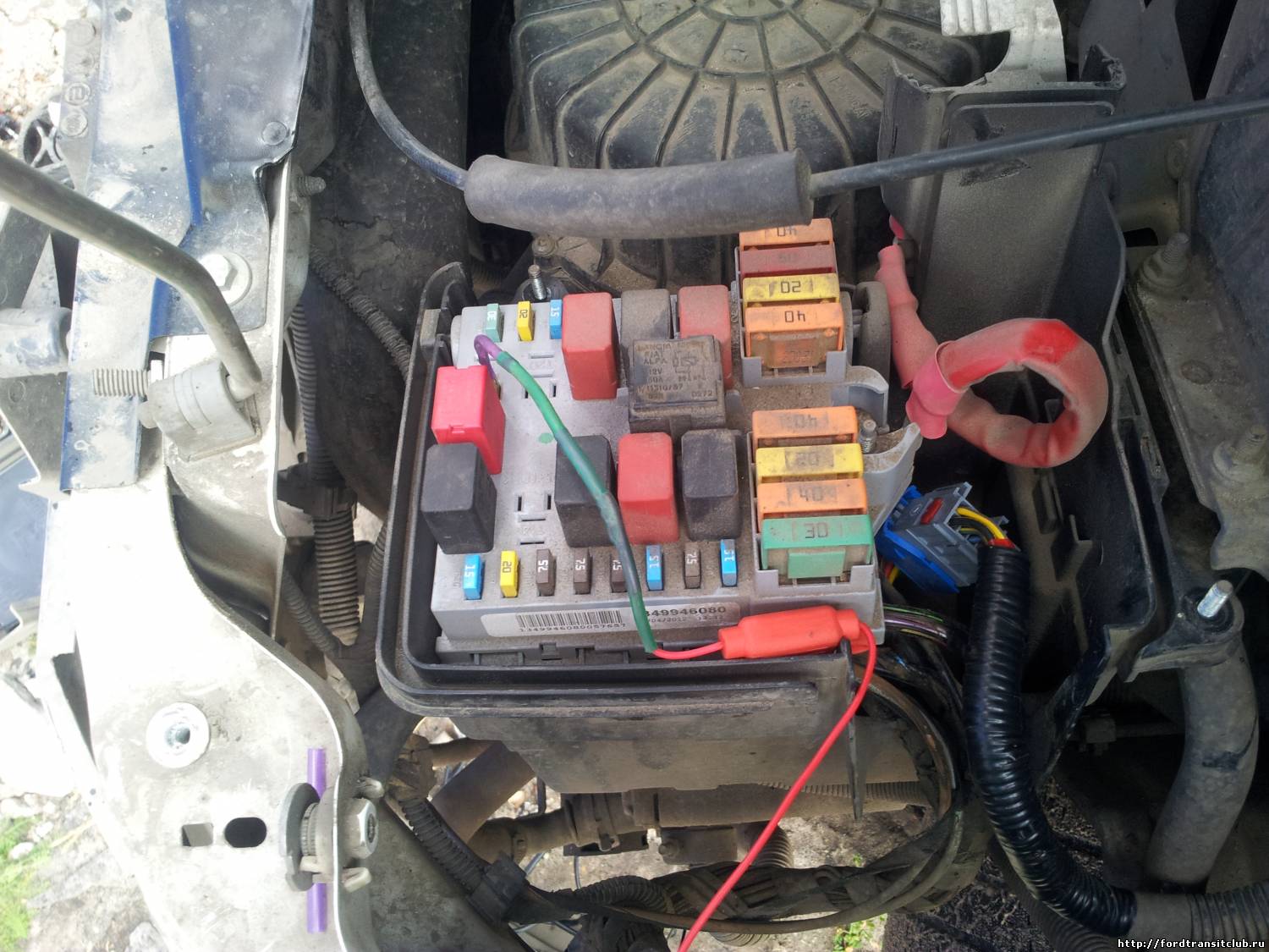

K2Дата: Воскресенье, 28.07.2013, 21:21 | Сообщение # 461
Все банально, просто немного интриги biggrin
Поставил ДХО, но фоток толком сделать не успел - ливень вдарил....
Пока выложу то что есть.
Прикрепления: 9818756.jpg (189.4 Kb) · 7879067.jpg (197.1 Kb) · 9020917.jpg (203.2 Kb)
K2Дата: Воскресенье, 28.07.2013, 21:26 | Сообщение # 462
Show me drl 502
Вообще было желание над бампером еще больше похимичить...но есть еще кроме бампера дела поважнее. ...
Горят в пол накала при включении ближнего, вообще классные, но фотки только завтра.
Контакты хоть и были чуть промазаны герметиком, я решил что термоклей будет лучше, да и с крепежом так же, на всякий прошелся, хотя сидят вполне плотно.
Цена вопроса 2800р

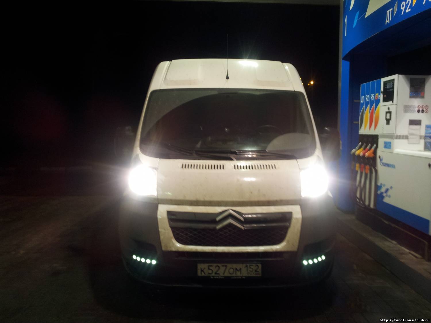

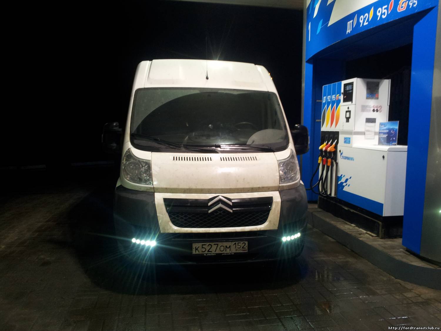

K2Дата: Понедельник, 29.07.2013, 02:11 | Сообщение # 470
Прикрепления: 8737337.jpg (87.8 Kb)

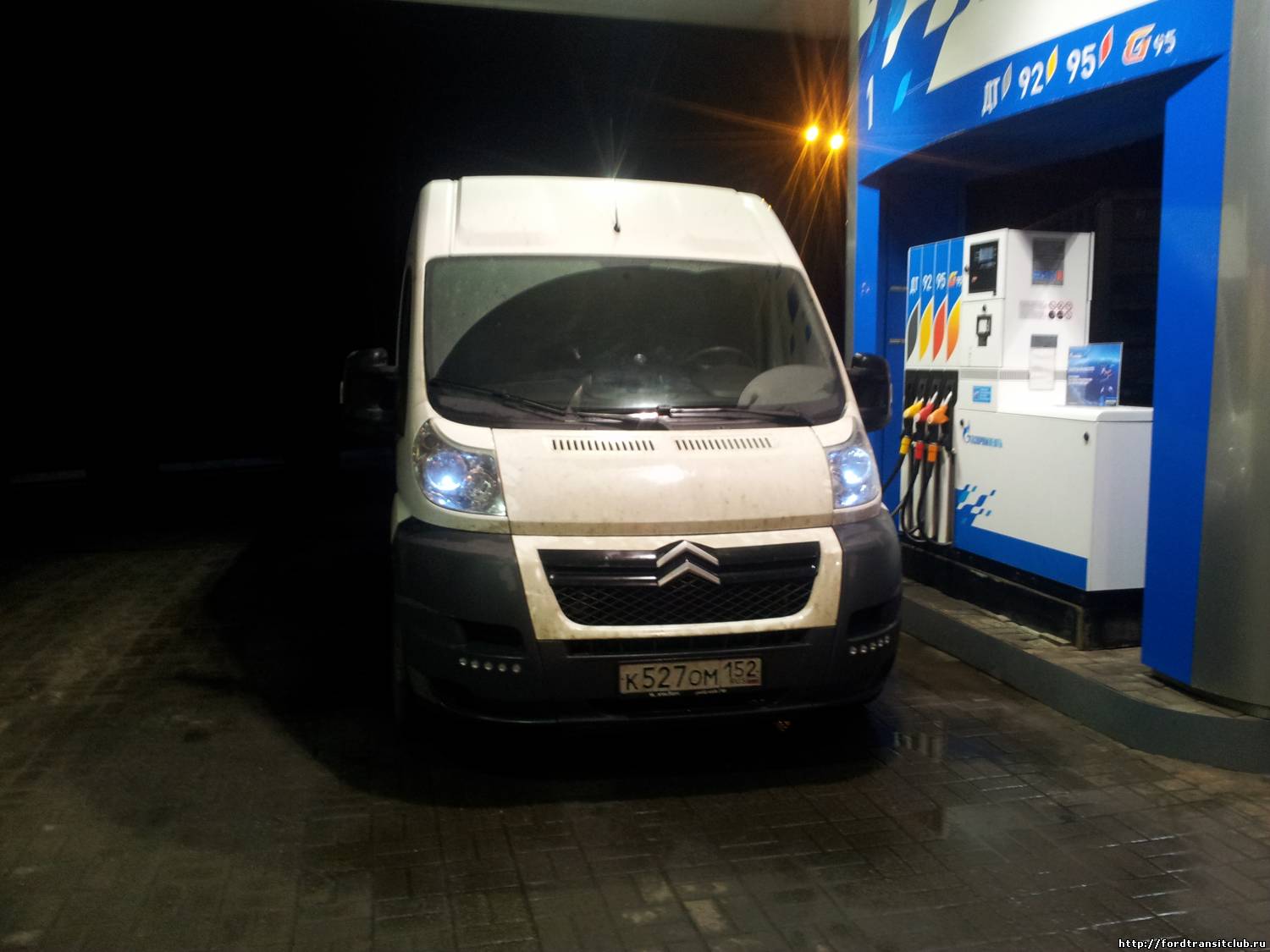

K2Дата: Понедельник, 29.07.2013, 02:12 | Сообщение # 471
Прикрепления: 9292560.jpg (114.3 Kb)
K2Дата: Понедельник, 29.07.2013, 02:13 | Сообщение # 472
Прикрепления: 5123762.jpg (112.9 Kb)
K2Дата: Понедельник, 29.07.2013, 02:17 | Сообщение # 473
Так сказать по пути в столицу. Одно другому не помеха.

Как бы в тему, бампер не испорчен smile
КенДата: Понедельник, 29.07.2013, 12:04 | Сообщение # 475
На самом деле довольно прилично получилось, по поводу бампера, если между диодами и бампером стоят уплотнители, типа как на парковочных датчиках, то просто супер.

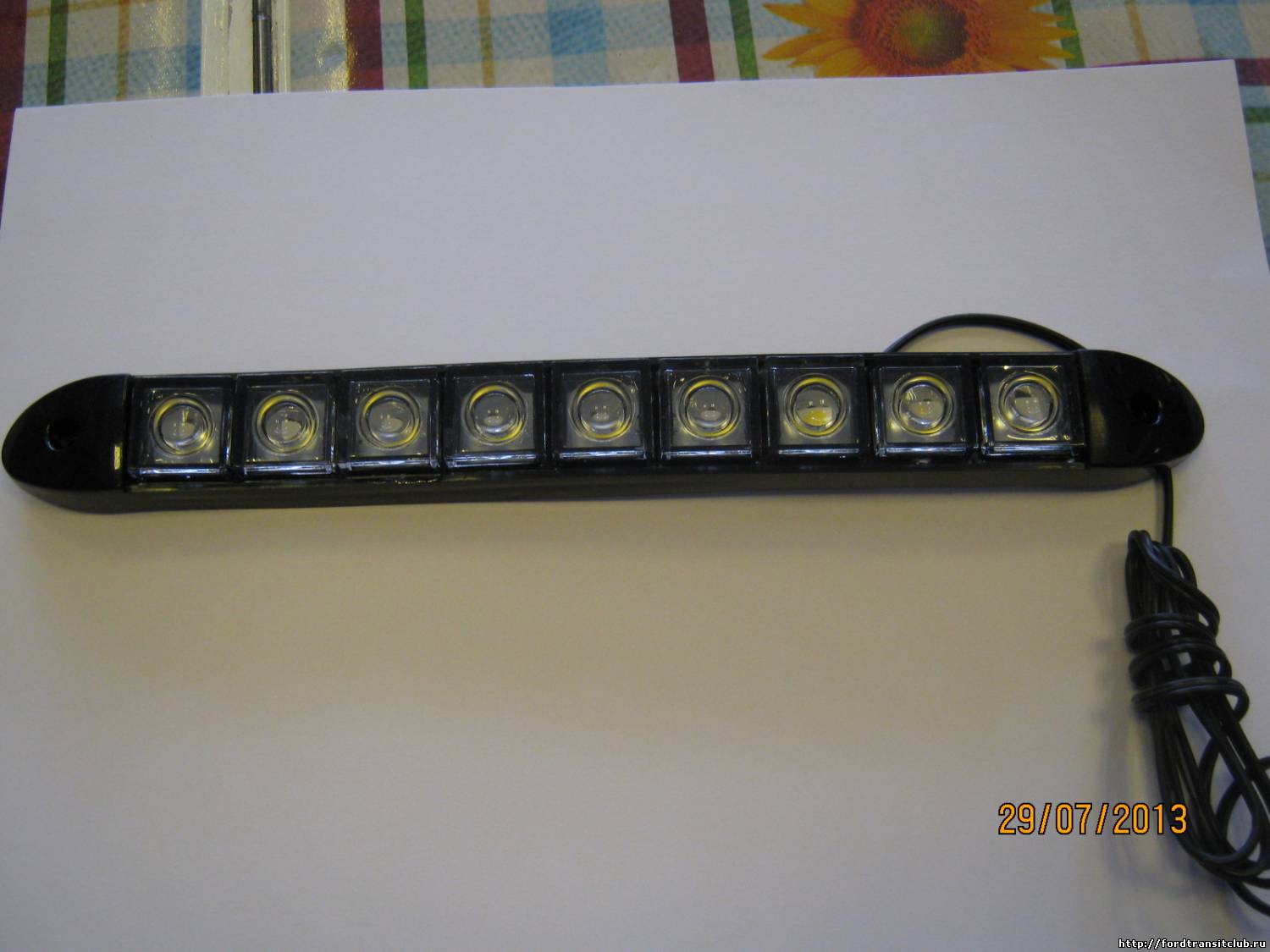

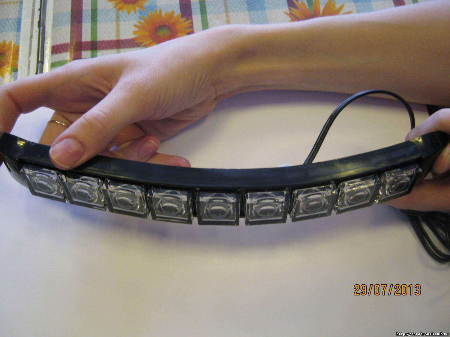

А вот варианты колхоза полегче , полоска гнется по форме бампера, корпусная да и отверстия всего два под саморезик китайский. Ценник 800 руб.
Прикрепления: 5463987.jpg (91.4 Kb) · 2954393.jpg (118.3 Kb)
