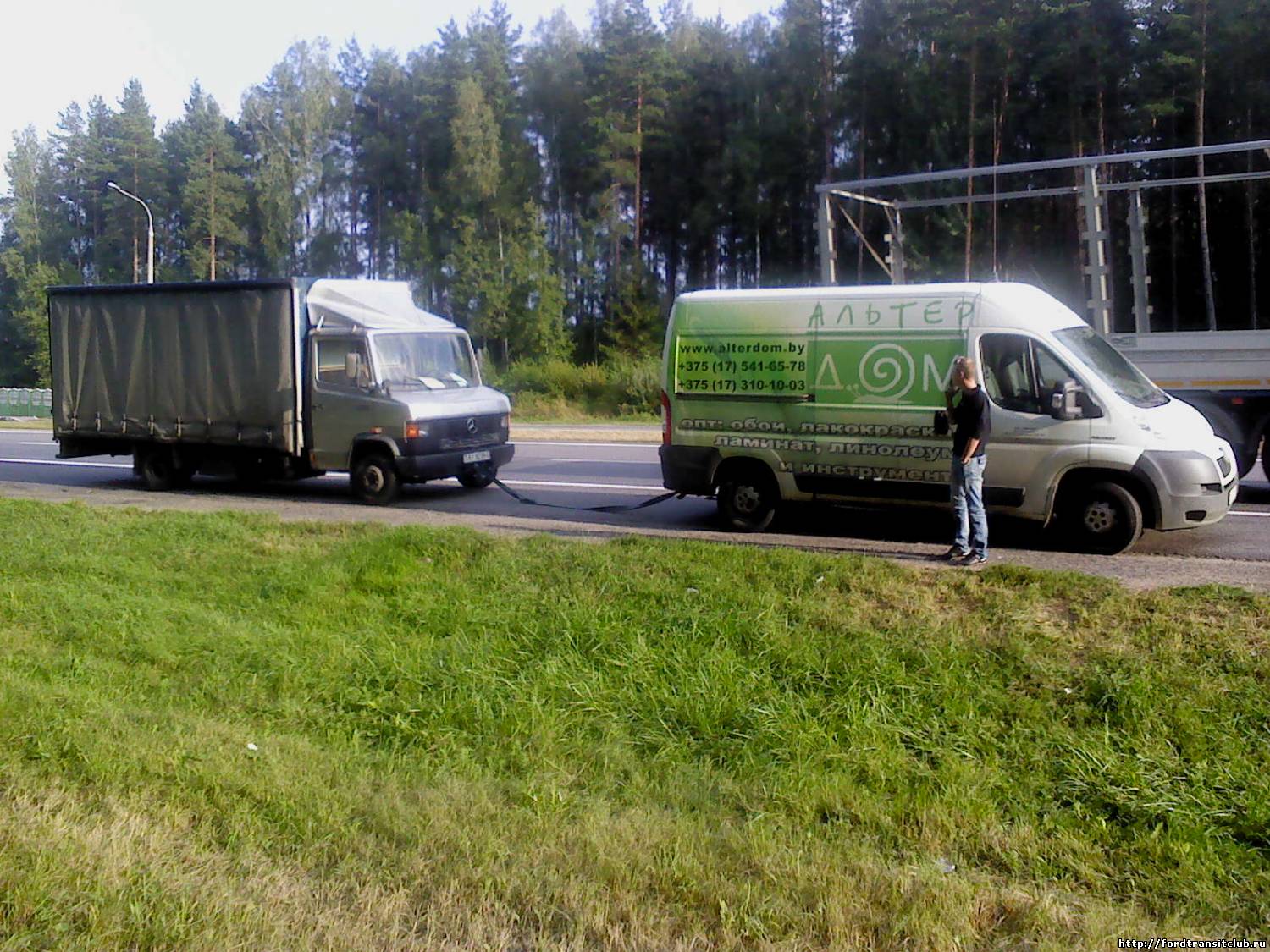

K2, надеюсь не обидешся... пару хвото рабочего..
эт мне на складе приклеили. я и не заметил сначала. проехал пол минска...
это машина гружённая 1600 кг
это пустая
а это я вчера на буксире авто тащил(пустое)...200 км правда хорошо по бетонке.. на прямой 90 едет, но на горке чахнет.... рассход при 90 13-14 литров....

ov, Первая картинка зачётная up

Quote (ov)
не мудрено, носа из кабины не видать cool
Quote (ov)
я пока только с тонну таскал, а может и того меньше, хз, но едет пофигистично, как бы просто валит biggrin
Quote (ov)
ну а ты как хотел, это тебе не пакетик с орешками crazy
Quote (ov)
помнится не шипко давно черного тоже на лямке тащил, еще на фиате... ну так там тоже расход ниже 15шки не опускался особо....))))

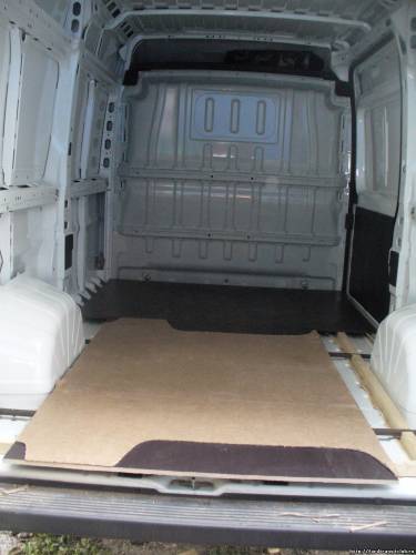

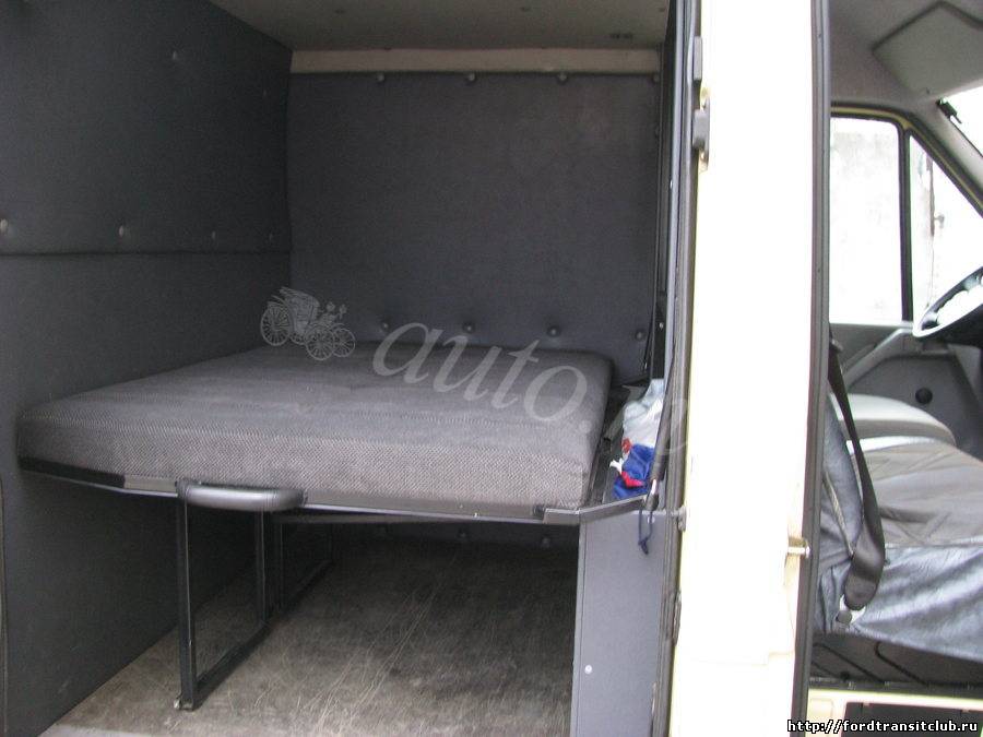

я в дальнейшем хочу вот что замутить

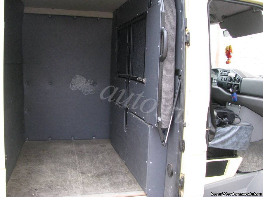

подсмотрел в объявлении о продаже smile
Прикрепления: 7929616.jpg (75.6 Kb) · 4839184.jpg (86.7 Kb)
finist07Дата: Воскресенье, 19.08.2012, 11:35 | Сообщение # 83
классная штукенция,еще бы и перегородка убиралась,ваще супер было бы,а так длинный груз не воткнешь
Сообщение отредактировал finist07 - Воскресенье, 19.08.2012, 11:40
K2Дата: Воскресенье, 19.08.2012, 11:45 | Сообщение # 84
Quote (finist07)
решаемо, поскольку вещи самодельные, можно среднюю перегородку типа как шкаф чтоли к примеру сделать... пока не знаю, сейчас других задач по машинке валом smile

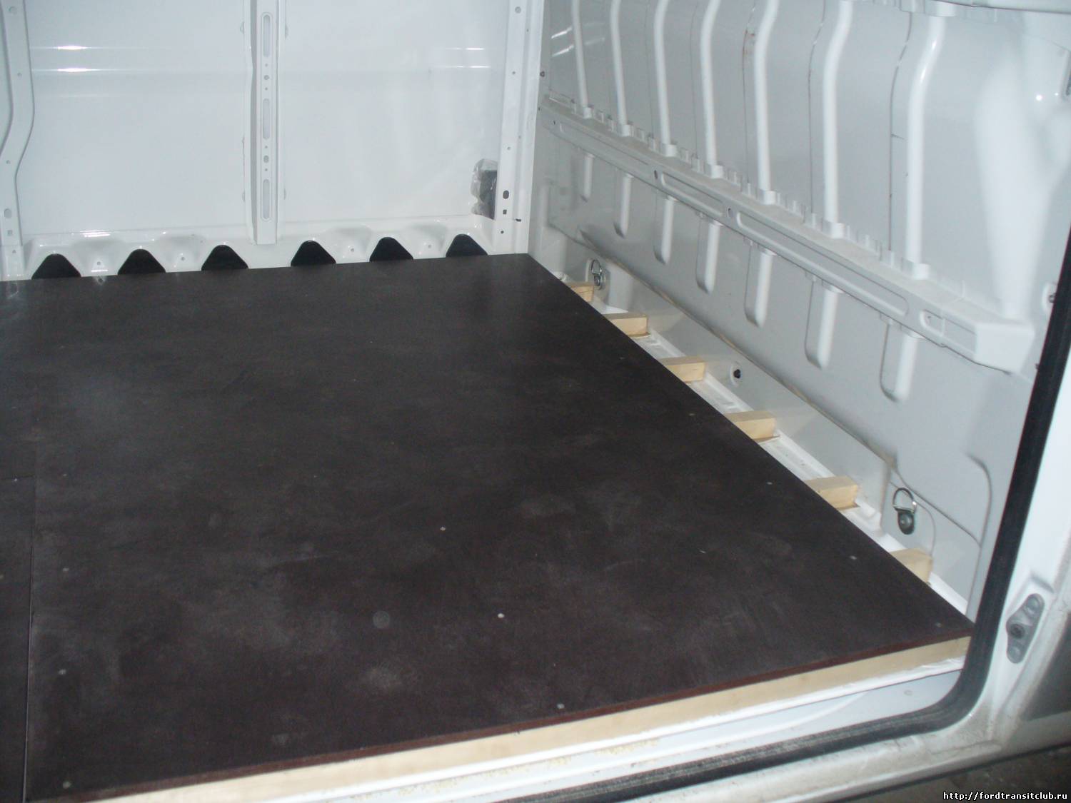

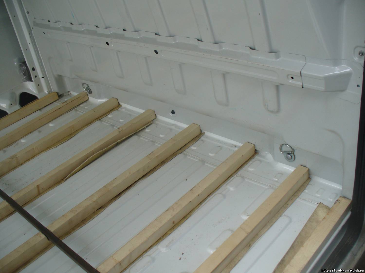

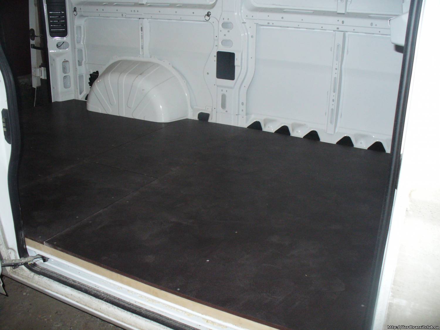

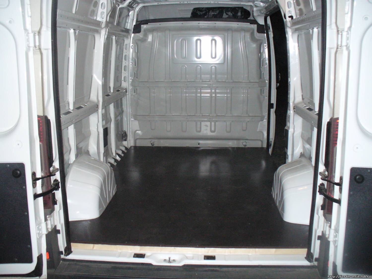

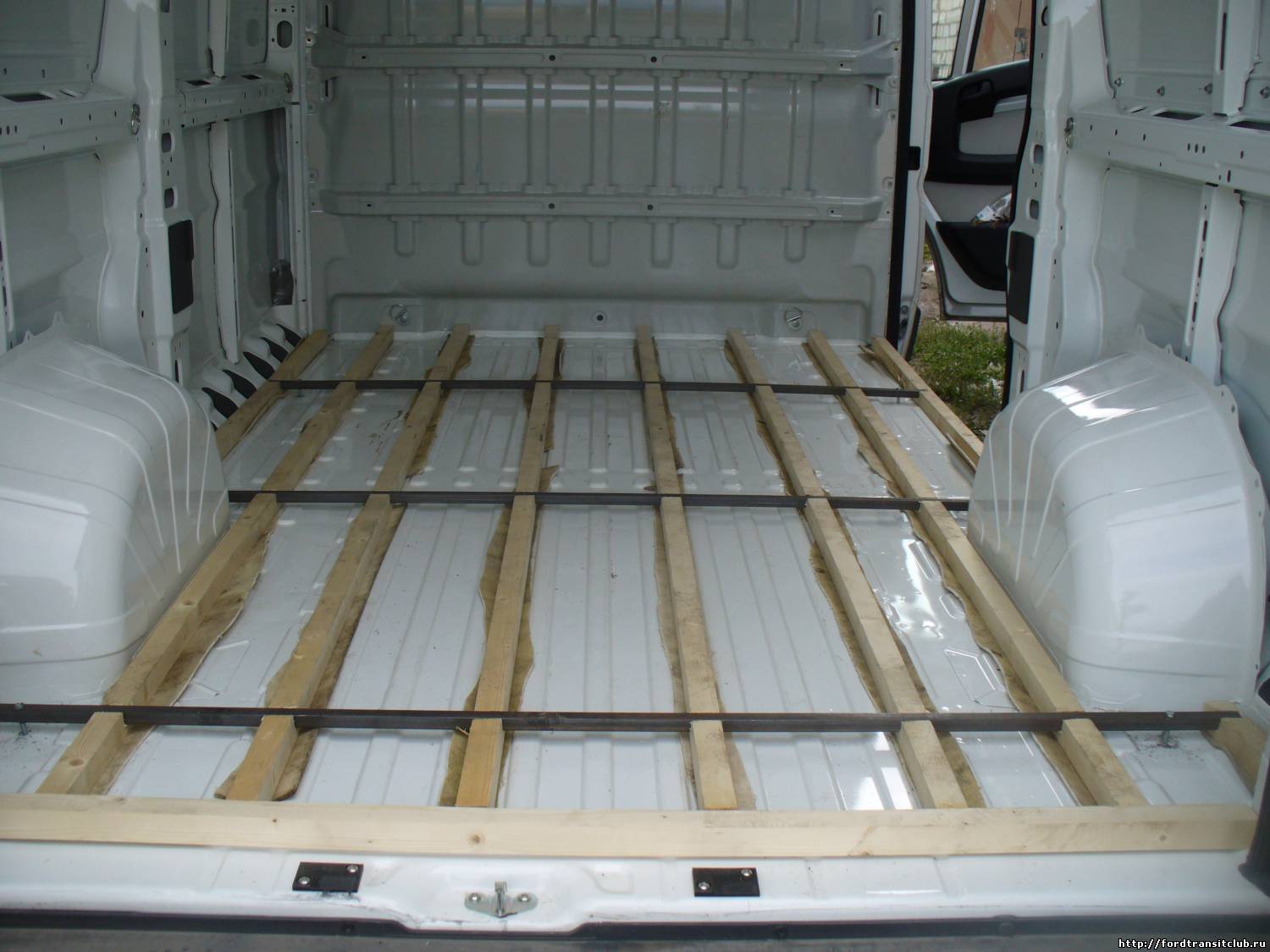

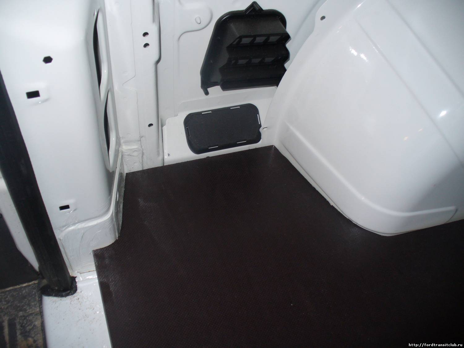

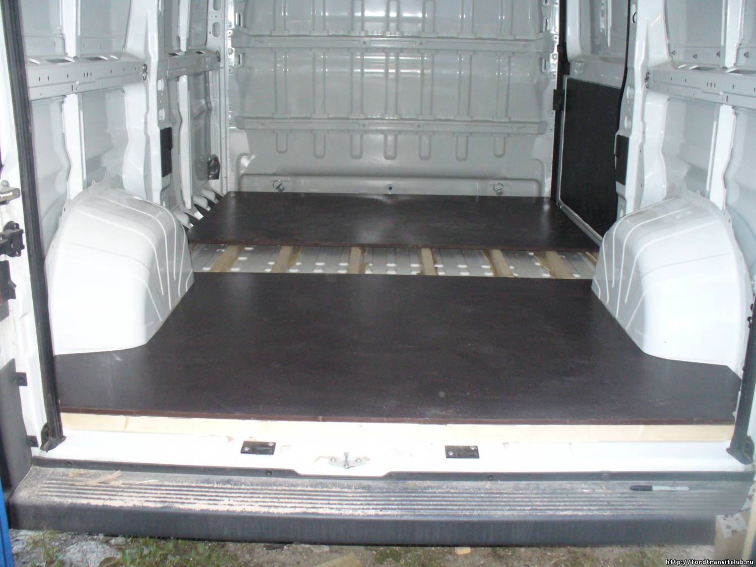

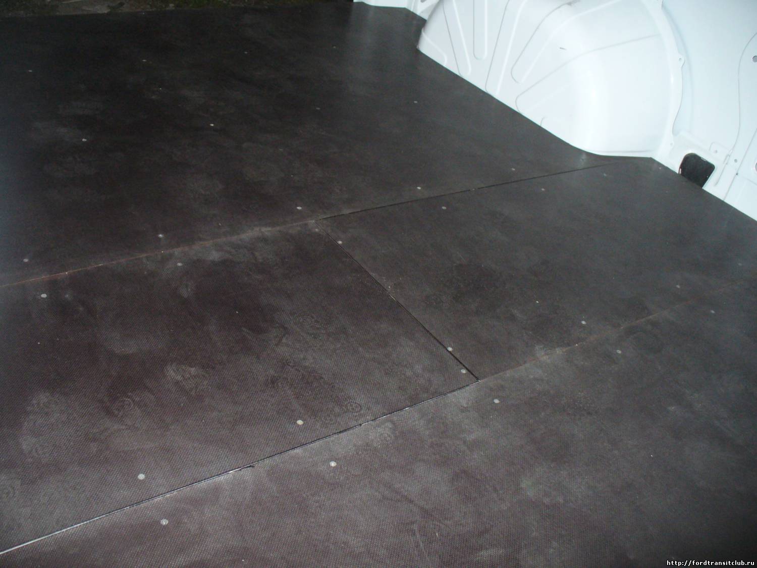

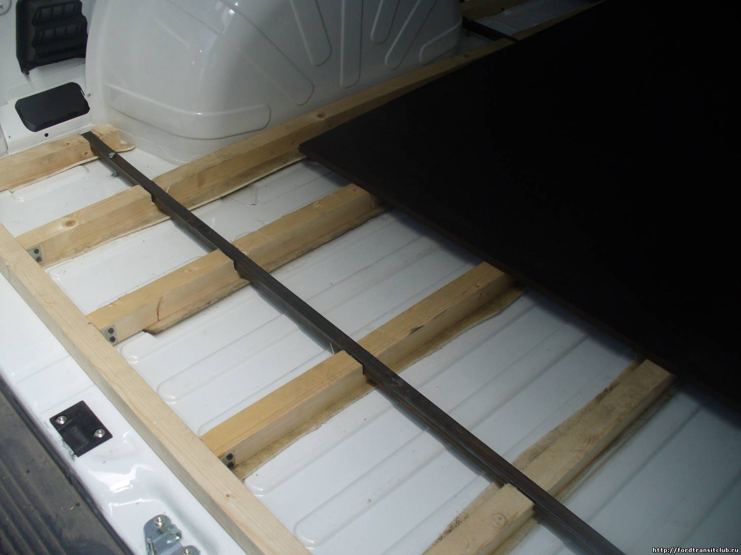

Вобщем как и обещал- фото процесса.
На изготовление пола ушло:
1. 9 брусков 4*4
2. 2 листа ламинированной фанеры 15 мм 2.44*1.22
3. горстка саморезов
4. халявный лист двпшки на лекала заднего куска
5. 3 профиля 2*2
6. терпение......

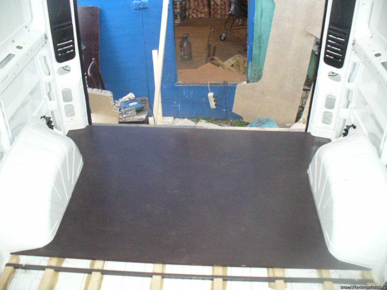

Теперь объясню для чего бруски и профиль, на самом деле всё просто, в полу не появилось ни одной новой дырки, скрутил заводские "крючки", на их место поставил болты, таким образом профиль притянул фанеру к полу. Самое небанальное было раскроить заднюю часть... но на удивление справился с задачей на 5-... позже когда буду шумить, в районе арок придется еще чуть подрезать, пока всё плотненько. Под бруски нарезал пенку, чтоб вроде как помягче.
Прикрепления: 4491327.jpg (131.1 Kb) · 3000259.jpg (95.3 Kb) · 8020359.jpg (90.6 Kb) · 9545347.jpg (152.4 Kb) · 1644577.jpg (143.9 Kb)
K2Дата: Воскресенье, 26.08.2012, 22:28 | Сообщение # 96
Прикрепления: 7484059.jpg (121.6 Kb) · 7254544.jpg (88.3 Kb) · 9896937.jpg (118.8 Kb) · 4761416.jpg (154.7 Kb) · 9445911.jpg (112.0 Kb)
K2Дата: Воскресенье, 26.08.2012, 22:33 | Сообщение # 97
Закончил уже в темноте, не доделал маленький кусочек у перегордки... ну и косячнул только в одном месте- у правого крыла(98 пост 3 фотка), но это вообще не страшно, впереди еще бока... так что это закроется(для тех кто не вкурил - там щель 1.5см...)

ГриГорецДата: Воскресенье, 26.08.2012, 23:18 | Сообщение # 98
Сообщений: 358
Добрый кусок работы сделал! Колёсные арки как-будто большие, сколько расстояние между ними? Лист гипсокартона 1.2м влезает? На Форде около 1.3м. Какая длина от задних дверей до перегородки? У меня 2.8м, пришлось низ перегородки отрЕзать и сделать из фанеры крышку (типа столик). Теперь трёхметровые профиля, подоконники и другая мухня помещается. Вчера поставил багажник на крышу из двух поперечен, тоже иногда нужен, длинномер возить.)))
Сообщение отредактировал ГриГорец - Воскресенье, 26.08.2012, 23:20
K2Дата: Воскресенье, 26.08.2012, 23:32 | Сообщение # 99
Quote (ГриГорец)
Арки большие, но между ними 1.42, пол 1.80*3.00, бруски вошли прям по месту smile
