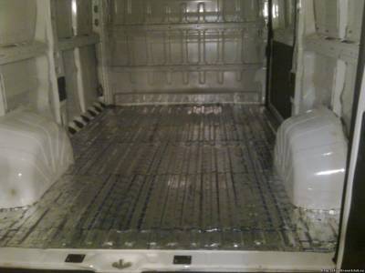

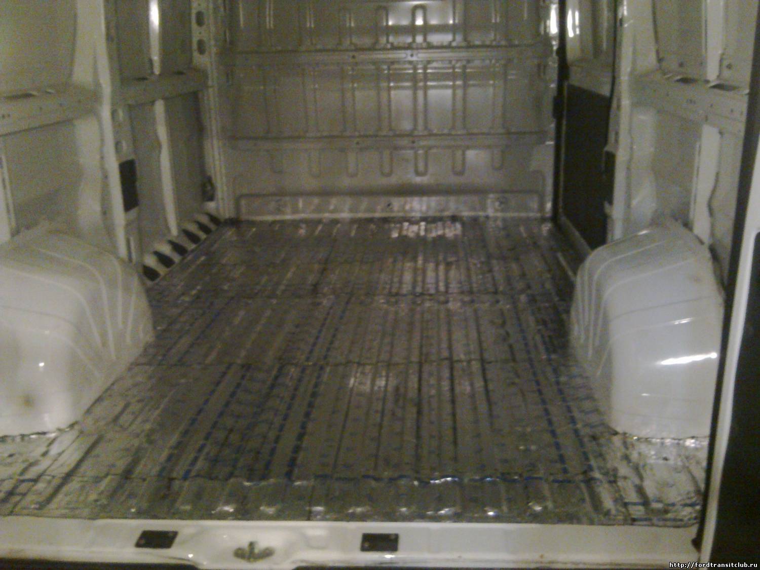

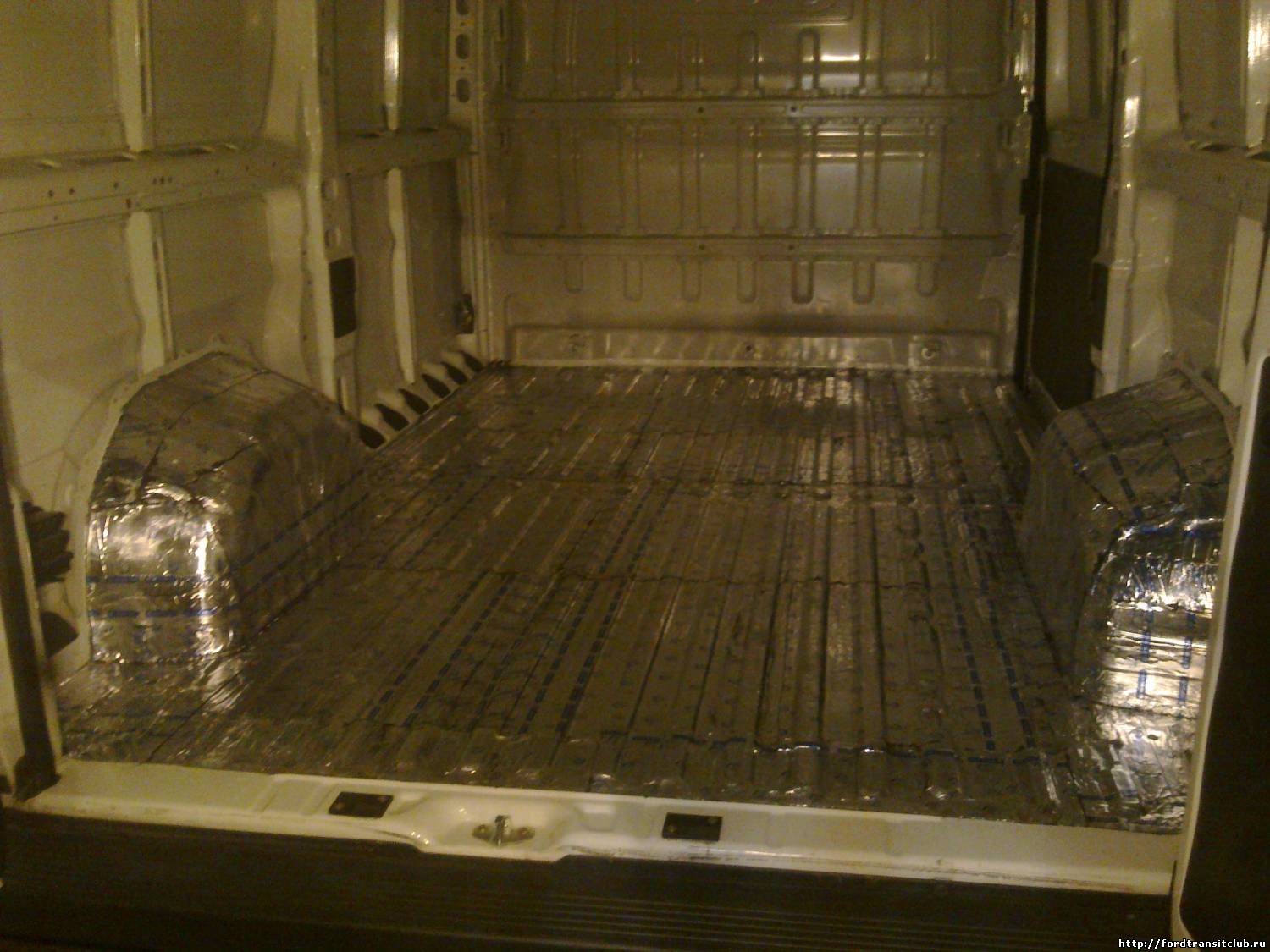

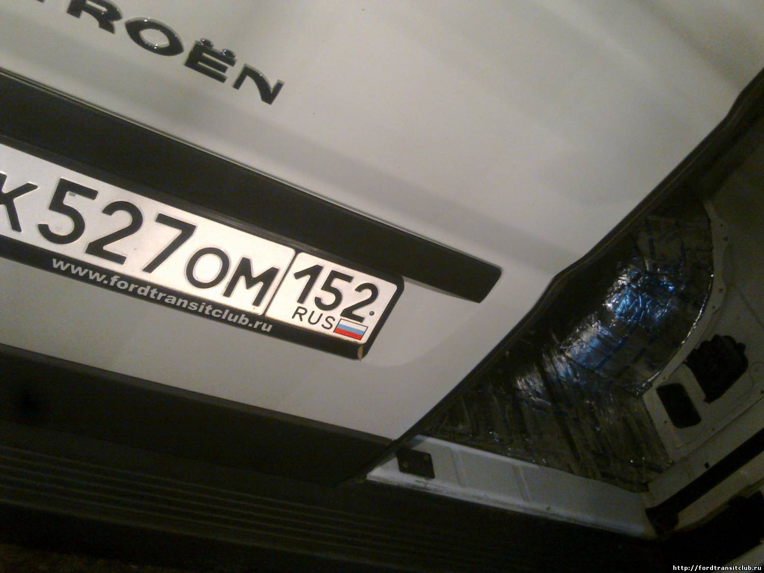

K2Дата: Понедельник, 15.10.2012, 22:42 | Сообщение # 147
Продолжаю вести Дроволето-тему. Прошедшие два полудня я провел в раскоряку....
Результат на фото. Вот такая она оказалась эта жизнь половая crazy
На все про все ушло 20листов вибры 2мм 50*70, взял по 150 рублей за лист. Улаживал с феном, хотя можно было и без него. Прикатывал отверткой crazy
Обезжирки ушел литр.... Завтра по плану сплен 4ка, ну а там можно снова укладывать фанерки teehee
Крайняя фотка почти глум, за 15т.км мы первый раз полноценно намылись crazy :crazy: crazy
crazy

sam-odДата: Понедельник, 15.10.2012, 23:35 | Сообщение # 148
Сообщений: 867
во первых, не спеши на стены кидать шумку, начни с меньшего, себе лучше будет.
возьми проверь на чем висят боковые усилители(скорей всего на соплях) там какая то пена ,достаточно не прочная. я отковырял всю пену и просиликонил стекольным герметиком ,предварительно обработав праймером. ложи вибру по кругу , и на потолок тоже. не жалей ,можешь положить более тонкую на стену и чуть толше (2ку) на потолок. все защелки( точнее пальцы и скобы ) качественной изолентой полиэтиленовой, не много всего пару витков(потом скажешь спасибо flower )
когда будешь ложить шумку ,очень внимательно наблюдай как она клеится, ни в коем случае не бери строительную , серую, потом выкинешь и поменяешь на нужную.
Одесса-мама!!!
