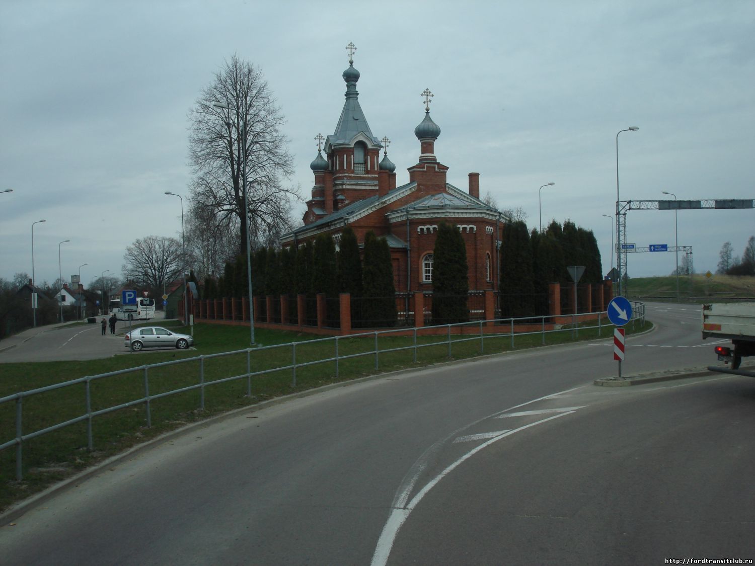

проезжая через один из многочисленных населенных пунктов щелкнул этот... наверное Костел...
Нет, это православный храм , судя по форме крестов.

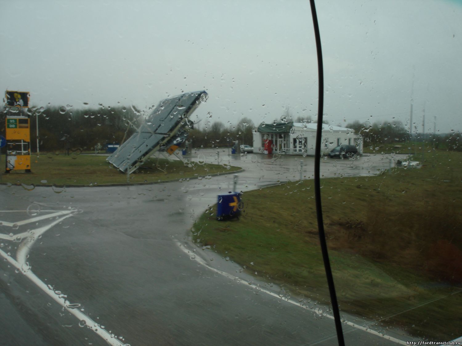

потом пошел мелкий дождь и привиделась мне огромная такая солнечная батарея...
а оказалось, что это просто снятая для ремонта АЗС крыша.... но ведь похоже, правда...

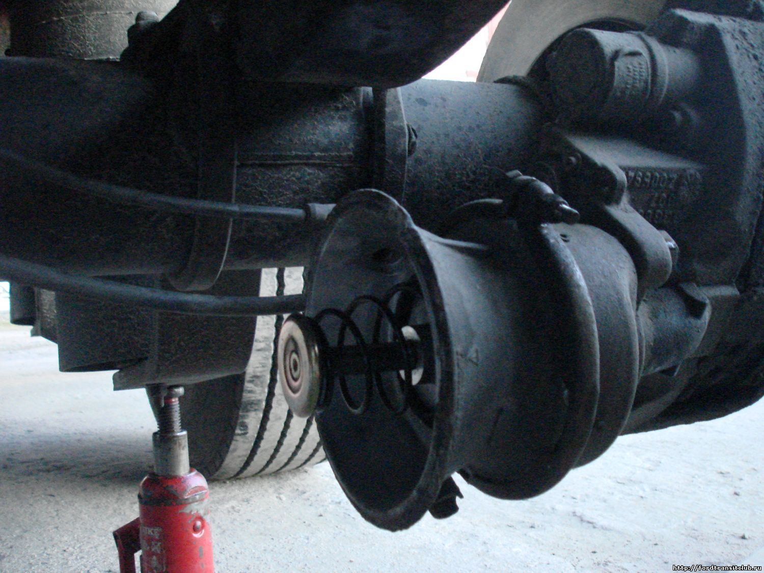

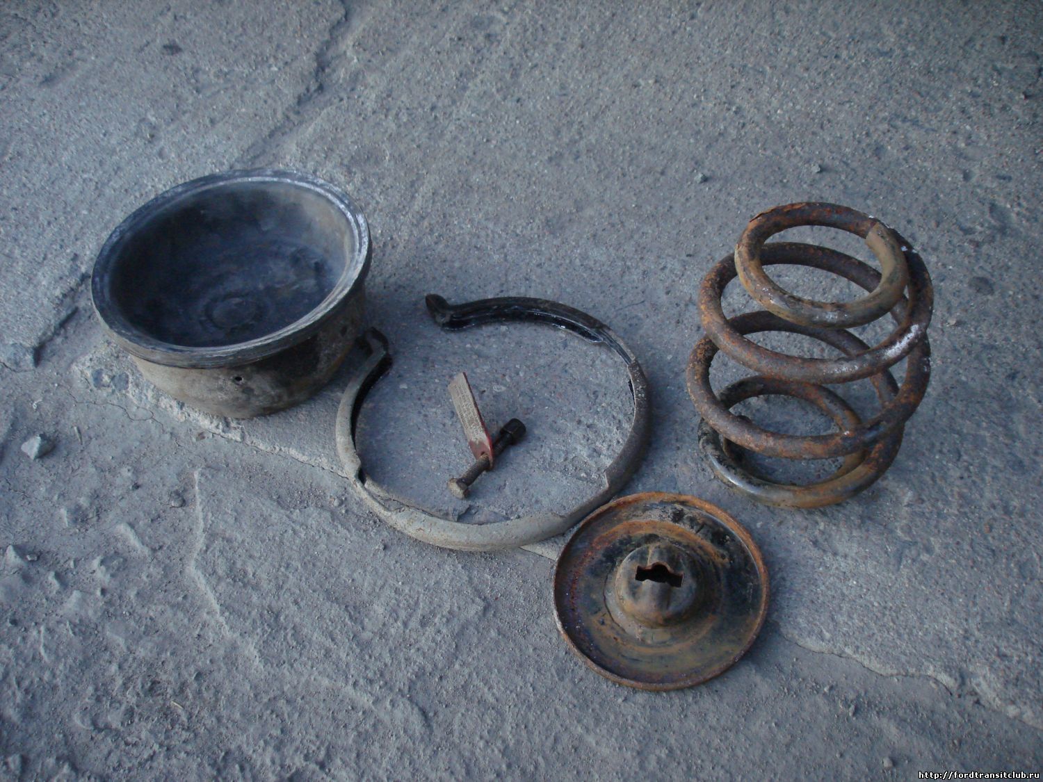

ну так и вот: прискакал на место и давай вокруг машины круги нарезать, уж больно быстро воздух из нее уходит...
услыхал два новых места. первое тормозная камера, вернее энергоаккумулятор... полез посмотреть...
и как всегда, душа поэта не выдержала... переоделся вооружился тем, что когда то называлось инструментом... и ВД-40 конечно...
мысль, сперва, была токая: открутить и заглушить трубки... а они не стали откручиваться( побоялся повредить штуцера).
подумал открутить всю бойду в сборе от супорта... и не уя не вышло- две гаечки на 24 не стали меня слушаться- залил ВДхой...
а вот бовтики на 13 пошли их тамака два штук( две мембраны- два хомута). думаю: один хрен мембрана дует, нуна снимать....
я догадывался, что под крышками пружины, но что одна из них вот такая не кислая.... едва успел убрать руку как она
просвистела вместе с колпаком и тарелкой( не забывайте, что я лежал, в это время, между колесами первой и второй оси на боку...)
не передаваемые очучения своей глупости... так и это не все, как раз мембрана под этой пружинкой оказалась целой....
а пружинка реально не слабая- я на неё залез( а во мне почти 100кг), и она почти, да практически не просела.
встал вопрос как буду енто все на место ставить.
зачем? спросите. подвязывай и едь в сервис.
все просто... меньшая(дырявая) мембрана была к тому времени заменена (нашел Б/Ушку в ящиках на прицепе). пружина там совсем
дохлая(против первой), собрал малую камеру прижав корпус коленкой и захомутал. и потом бросать на пол пути - на наш метод...
короче- что бы собрать в полевых условиях, все в кучу, нужно снять остатки энергоакумулятора.... а 24е гайки, скАжите...
помню, мимо них не как... а чем крутить? с этой мыслью прибрался вокруг прицепа
и баеньки.... утро, как говорится, вечера мудренее.... да и не видать не хрена- стемнело...

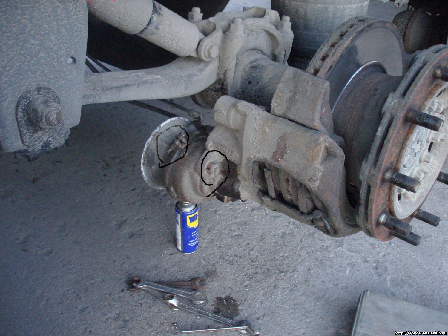

утро наступило в 7 часов, и снова здорова... перепрягся в робу(меня в ней вы ведали на Кузбассе), и полез под прицеп...
пытался открутить гайки "подручными" средствами(это я про ключи) и не как. попробовал накинуть головку, для этого
пришлося снять колесо... голову накинул, а вороток гнется как .... ну плохой в общем. пришлось побираться( в который
раз)... у стоявших рядом наборы оказались не лучше моих... пошел по округе...
рядом сервис... бью челом... и выслушиваю разных отговорок и причин... в принципе я его понимаю и от этого не осуждаю...
инструмент то не казенный и меня он в первый раз видит, да и крутить гайки не у него под носом нуна... подрасстроился
конечно и поплелся восвояси...
и тут на счастье на таможню заехал Латыш... который на раз угостил меня файным Инструментом(!). и говорит: не бойся
сломать, одевай на вороток трубу смело... а если сломаешь, я занесу поломашку в магаз и мне(ему) его заменят на новый,
без разговоров... вот марку чемодана не запомнил, но думаю, что стоит комплект из набора головок комбинированных
ключей, трещоток и воротков, далеко за сотку.
так вот, пользовался я этой красотой совершенно безвозДмездно, то есть дАром... за спасибо...
от того, что произошло потом, с высоты своего опыта, меня отговаривали стоящие рядом коллеги.
в общем решил я собирать камеру с "мАленькой" пружинкой... а ведь она и прере.... пизд.... выстрелить может....
и тады беда, пойдут клочки по закаулочкам... стрЁмная операция ваще....
фоток этого дела нет, ну третьей руки нет, а пацаны смотреть на это дело не захотели, как говорится: под руку...
после пары не удачных попыток просто поставить все части( а это- пол энегоакумулятора, мембрана, тарелка, пружина,
крышка и домкрат) друг на друга и подсунуть под одну из балок прицепа(трубками то привязана ), хотел было кинуть это
не благодарное дело... и тут пришла мысля...
как всегда, все гениальное просто, просто на торчащие шпильки нуна накрутить гайки и без подкладки бруска, упереть
это все прямо в пол, а что бы вся конструкция была стабильна, крест на крест подпер ее молотком и фирменной
трещоткой. ну и давай домкратиком сдавливать ентот бутерброд, очень медленно и с замиранием сердца. до тех пор,
пока не стал приподниматься весь прицеп... а потом еще и хомут накинуть пришлося. тут я почти не дышал, ведь по
нему молоточком стучать нужно(что бы обсадить хорошенько). зато гайка от руки крутилась...
все получилось, слава Богу! ни кто не пострадал. вся конструёвина была водружена на свое законное место.

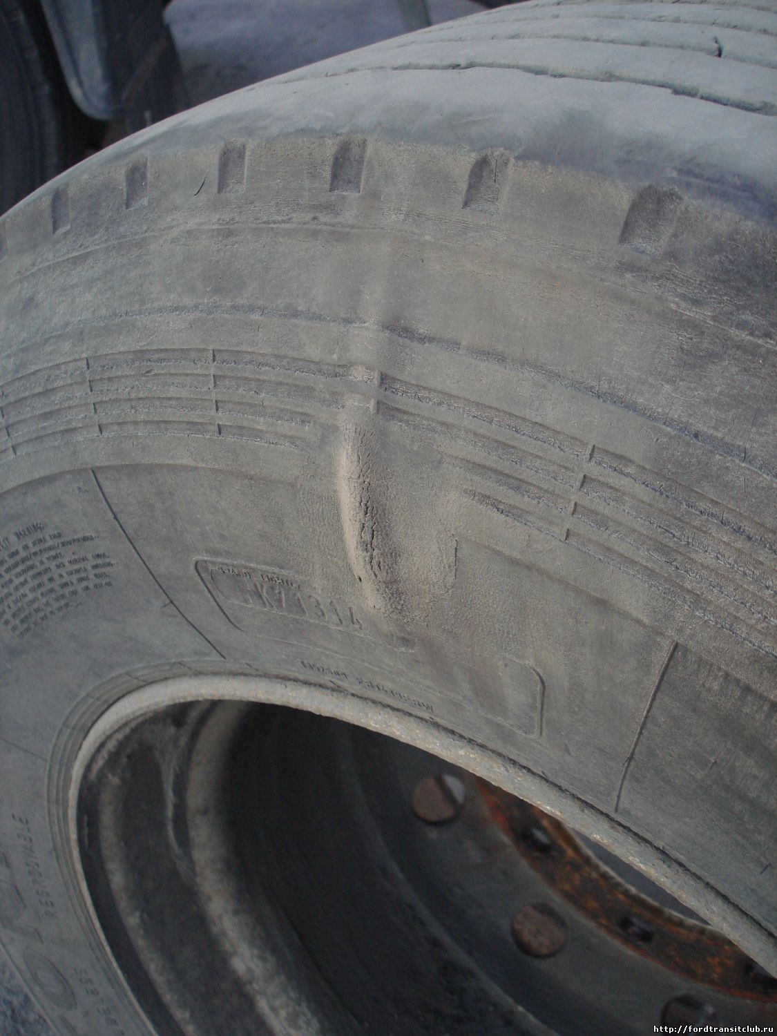

попутно, при монтаже колеса узрел вот такое:
я уж было обрадовалсю, что все котки хорошие, ан нет.... этот малек походит, но еще парочку придется поменять...
