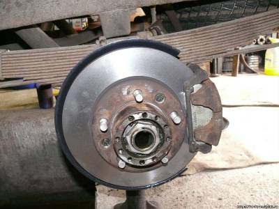

| славик | Дата: Среда, 12.01.2011, 18:09 | Сообщение # 67 |
| televizor, Вов-было бы желание.Федор скинул фото 6 шпилек с диском,меня заинтересовало...На свежих авто ручник не отменили вроде?Осталось только померять ступицу и разболтовку(если диск крепится по шпилькам)
| Кен | Дата: Среда, 12.01.2011, 19:30 | Сообщение # 68 |
Сообщений: 8830
| Quote (славик) На свежих авто ручник не отменили вроде?Осталось только померять ступицу и разболтовку(если диск крепится по шпилькам) Ручник на дисковых барабанный, классический, только барабаном является диск изнутри, колодки как на мотоцикле, маленькие, а так все как мы привыкли видеть.

Сообщений: 8830
| Quote (MGV) Федор, у нас на маршруте новые форды, Джумбо, пассажирские, Нижегородцы, так сзади у них барабаны Сегодня залез под Нижегородец, спарка, тормоза задние диски, но водила говорит, что бывает комплектация и с барабанами, но я никогда не видел.

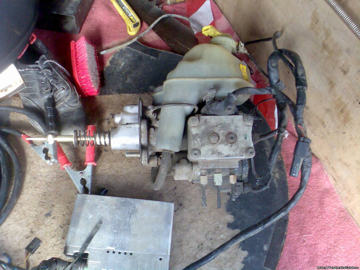

| v_a | Дата: Воскресенье, 06.03.2011, 16:16 | Сообщение # 71 |
| Я сегодня поддался слабости и заехал на разборку Заходелось избавиться от опасного и ненадежного вакумника  Добавлено (06.03.2011, 16:16) --------------------------------------------- По дисковым задним тормозам тоже есть идеи, можно придумать как к ступице прикрутить передний торм диск от 6шпилечного на 15", или на станке выточить новую уже с посадочным местом(по аналогии с передними тормозами), суппорта от скорпа взять или ауди А6, крепить их особой сложности нет и ручник будет. Не хочу морочиться сейчас, т.к. ступицы с узкого моста на широкий не подойдут, а перекидка моста у меня в планах.
