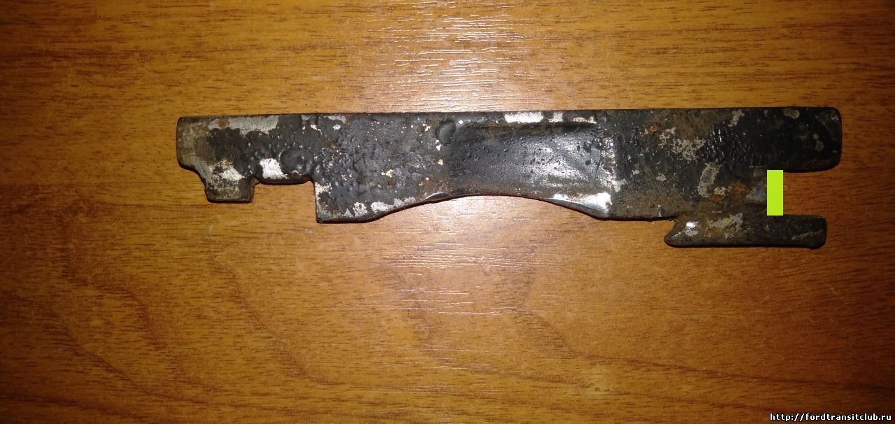

"Починил" ручник на старичке своем, все в хорошем состоянии было, не изношено, ручник не держит, не хватает на рычаге ручниковой колодки высоты опорной части. Наварил по сантиметру с обеих сторон, отрегулировал и в путь! а то барабаны с колодками уже менять хотел, тросы ate.
ДимарикДата: Суббота, 15.04.2023, 22:24 | Сообщение # 385
Сообщений: 4798
Не понял.....На колодки наварил возле цилиндрика? Куда там на рычаг можно наварить?......
BartabasДата: Понедельник, 17.04.2023, 06:13 | Сообщение # 386
Сообщений: 10
Нихрена себе eek ! По миллиметру я ещё могу поверить, но по сантиметру?! Это только если колодки на 230 барабан вставлять в 250-й, тогда ещё может получиться...
У самого подобное было: тормозит хорошо, но ручник не держит, увы. Добавил по миллиметру на упорных площадках каждой колодки сверху и снизу плюс столько же на распорную планку - стал как новый.

Я сегодня по гвоздю наварил. Сверху и снизу каждой колодки. Гвоздь где-то 3мм.толщиной. Так пришлось стачивать немного- барабаны не влезали при максимально утопленных поршнях цилиндров. Колодки ПОЧТИ новые. А вот барабаны изношены.
Bartabas, а это как?

BartabasДата: Понедельник, 17.04.2023, 21:04 | Сообщение # 388
Сообщений: 10
а это как?
Примерно вот так, как на фото. Учитывая многократную разницу расстояний от этой планки до оси вращения рычага и от неё же до точки крепления троса, на выбор даже небольшого зазора тратится очень большой ход ручника.

И что, если в помеченном месте чуть наварить- будет результат?
BartabasДата: Понедельник, 17.04.2023, 21:43 | Сообщение # 390
Сообщений: 10
Будет. Это то же самое, что раздвинуть регулируемую планку. Исходное положение рычага задней колодки сместится ещё дальше (нужно будет предварительно ослабить натяжение троса ручника), увеличив таким образом его РАБОЧИЙ ход и как следствие - ход колодок при вытягивании троса.

Надо покумекать. Но Bartabas, - благодарю за совет. Дело в том, что я колодки наварил и с трудом одел барабаны. А если рычаг ещё наварю? Надо смотреть и экспериментировать.
BartabasДата: Среда, 19.04.2023, 04:14 | Сообщение # 392
Сообщений: 10
Рычаг не надо наваривать, надо распорную планку. И наварка не раздвинет дополнительно колодки, она лишь выберет большой свободный (а значит - бесполезный) ход рычага.

И трубки тоже медные изготовил, не помню цену но приемлемо...
katastrofДата: Четверг, 20.04.2023, 23:21 | Сообщение # 395
Bartabas, наварил именно на рычаг, за который тянет трос. Остальное оставил по заводу. Трещетка работает. Рабочие цилиндры брал давно уже patron, работают отлично. Предыдущие bosch потекли вместе с каким-то китаем одновременно, bosch разочаровал, китай наоборот порадовал немного при разнице в цене в пять раз.
Необходимости наваривать на колодки нет, т.к. трещетка в самом начале своего хода была. На этих барабанах второй комплект колодок, сами колодки не старые. Поэтому и на колодки ничего не наваривал.
Ну у меня там давно всё переделано. Цилиндры жигулевские, распорка от поздних Транзитов, без всяких трещеток. Вообще в перспективе задумка москвичевские тормоза поставить.
