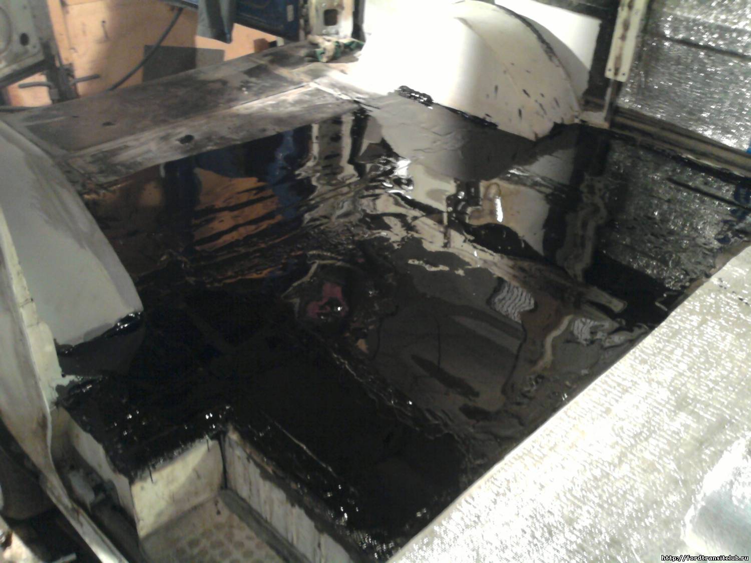

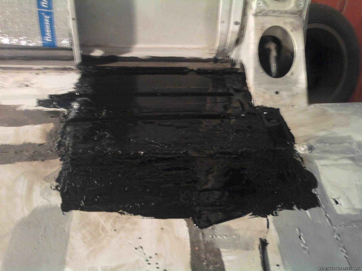

Я сегодня попробовал аэродромную мастику, в плане виброизоляции.

RAROVIK, мне кажется будет не хуже спленов и бомб
RAROVIKДата: Среда, 09.02.2011, 22:37 | Сообщение # 162
Сообщений: 299
Quote (eu4kd)
Вот я тож так подумываю...

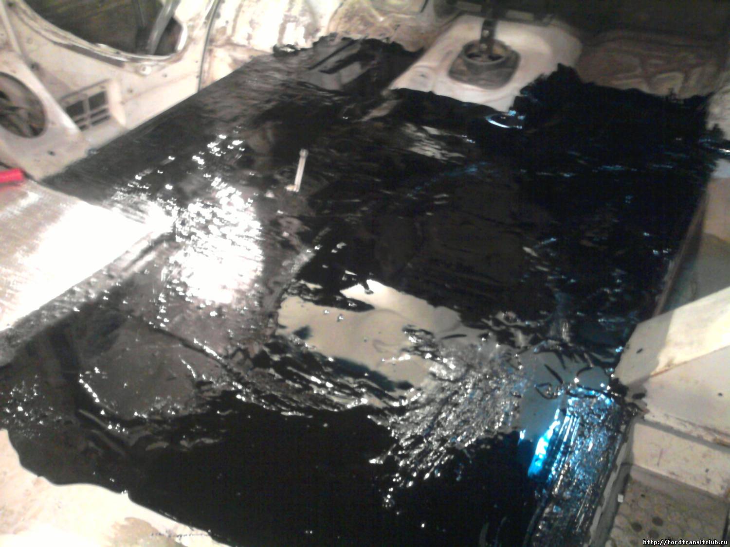

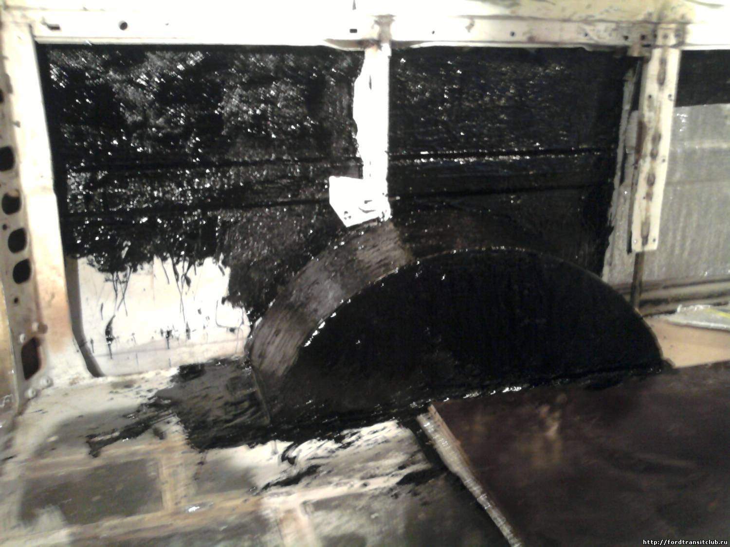

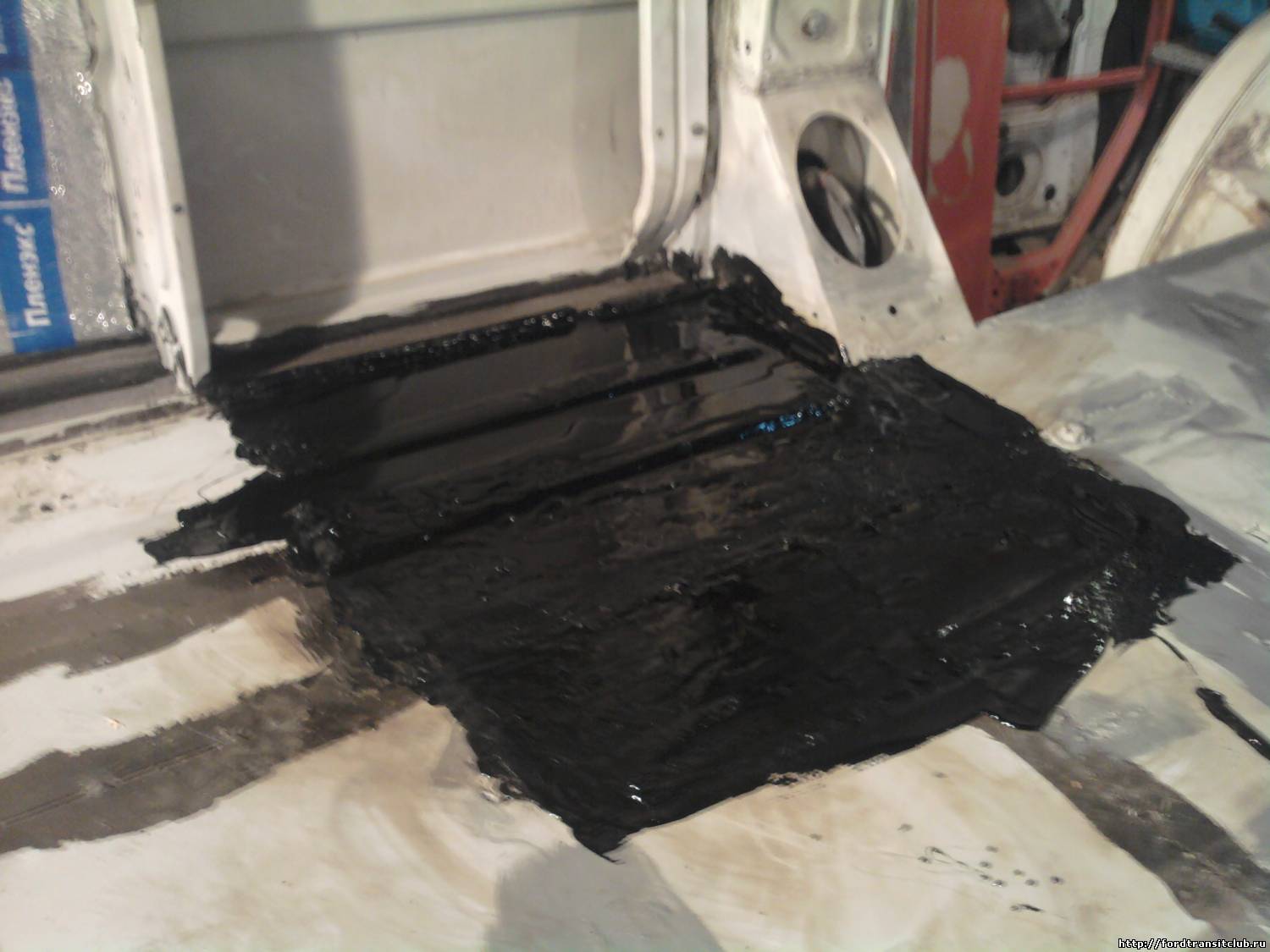

RAROVIKДата: Среда, 16.02.2011, 23:48 | Сообщение # 166
Сообщений: 299
Quote (Jurik)
Попробуй - может пропадет желание шумоизолировать, а может наоборот.
Попробовал! НЕ ГОРИТ!!! При поджегании плавится и начинает капать! На улице -15 было пробовал на эластичность, супер, мягкая не ломается (пох. мороз).
Вот, что начудил...
Прикрепления: 0884725.jpg (149.7 Kb) · 5358090.jpg (143.6 Kb) · 5809539.jpg (150.7 Kb) · 8176845.jpg (168.8 Kb) · 0518958.jpg (158.6 Kb)

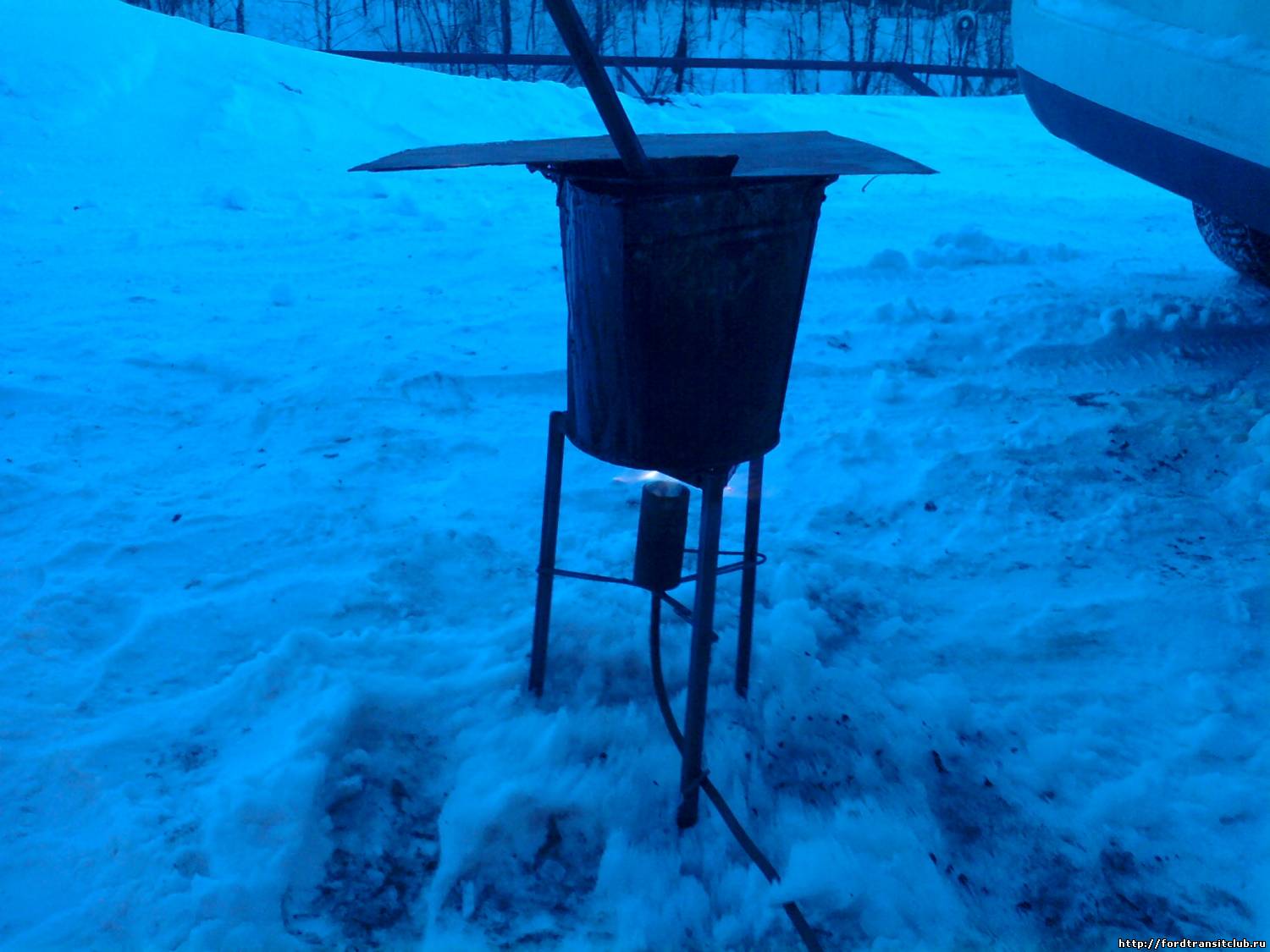

RAROVIKДата: Среда, 16.02.2011, 23:56 | Сообщение # 167
Сообщений: 299
Грел чудо мастику вот так и для вязкости добавлял мовиль. Очень даже нормуль получилось!!! (мне так кажется).

K2Дата: Четверг, 17.02.2011, 13:28 | Сообщение # 169
Quote (RAROVIK)
а наносил горячую? вышкуренные части волной не пошли? И какой в итоге слой вышел толщиной?
Ну а в целом нестандартное решение, но очень интересное, для себя отметил smile Молодца!

RAROVIKДата: Четверг, 17.02.2011, 19:43 | Сообщение # 172
Сообщений: 299
а наносил горячую
Да, горячую разливал из ведра ковшиком, слой 5мм, думаю достаточно.

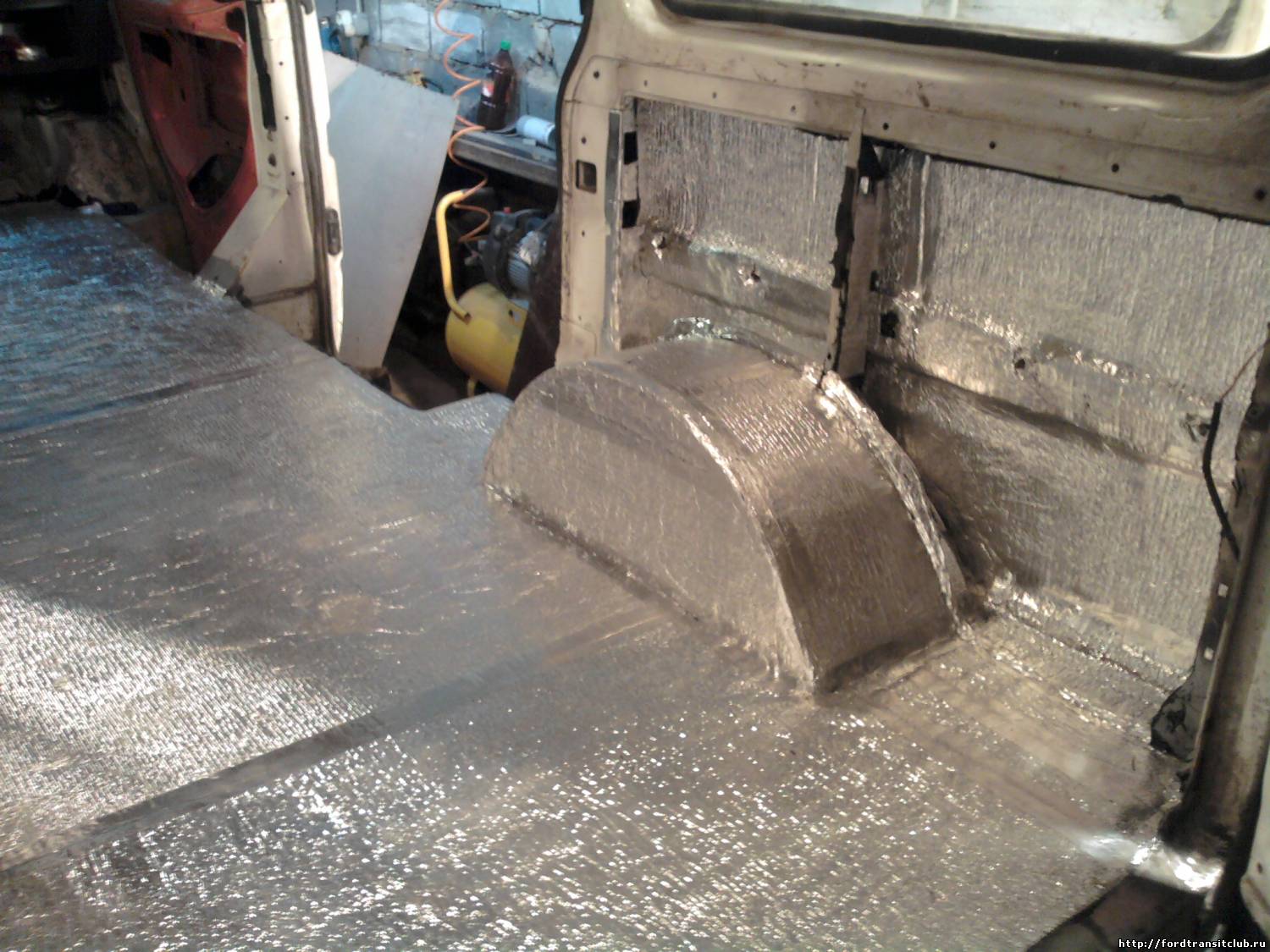

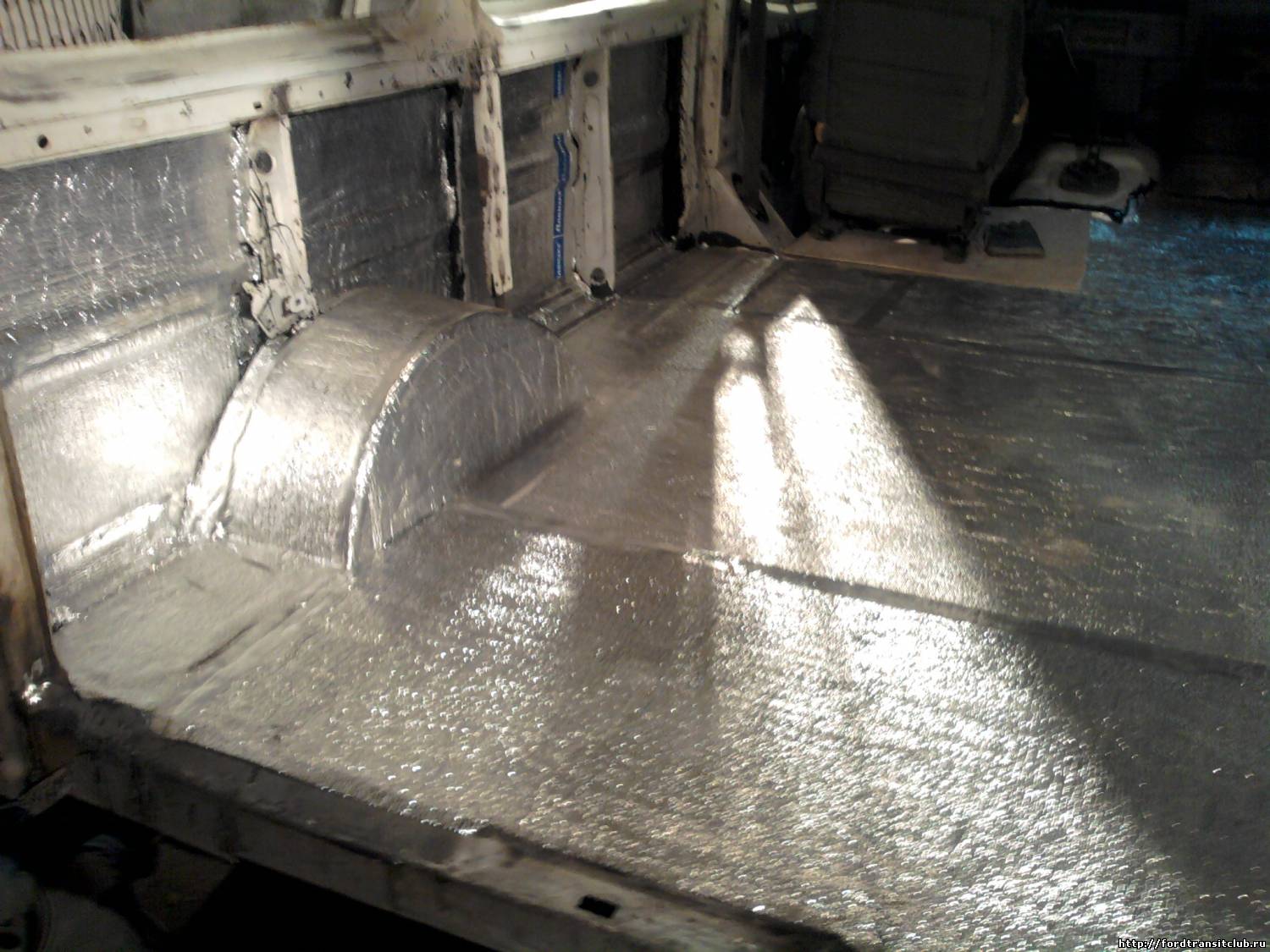

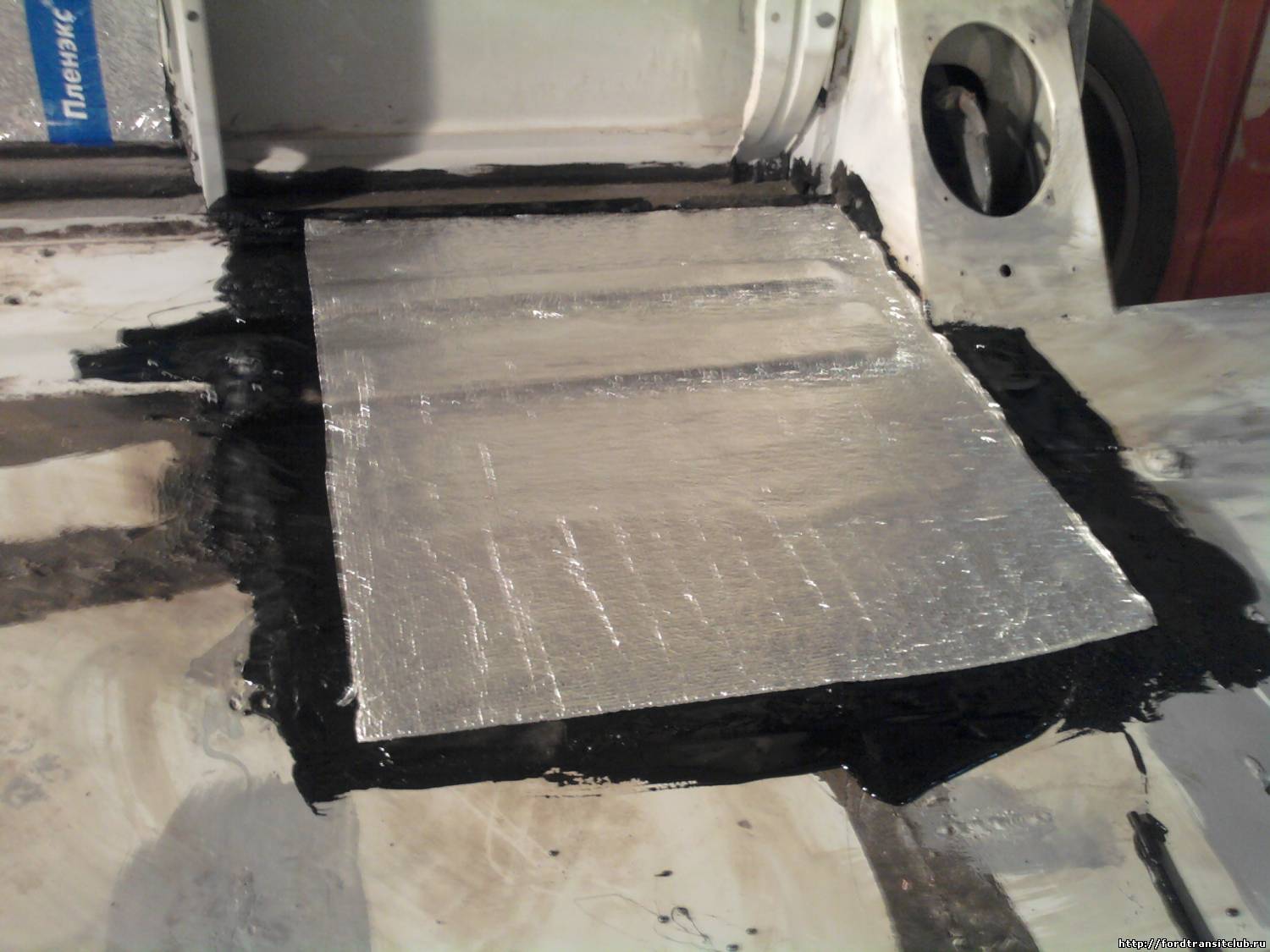

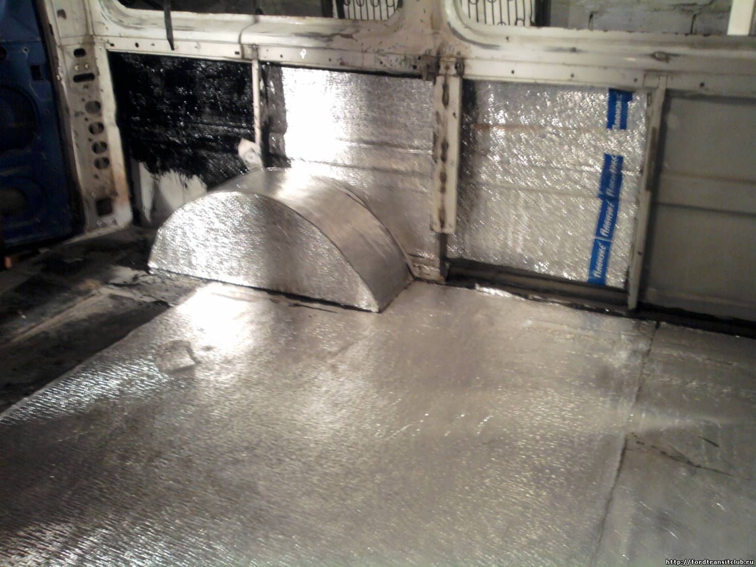

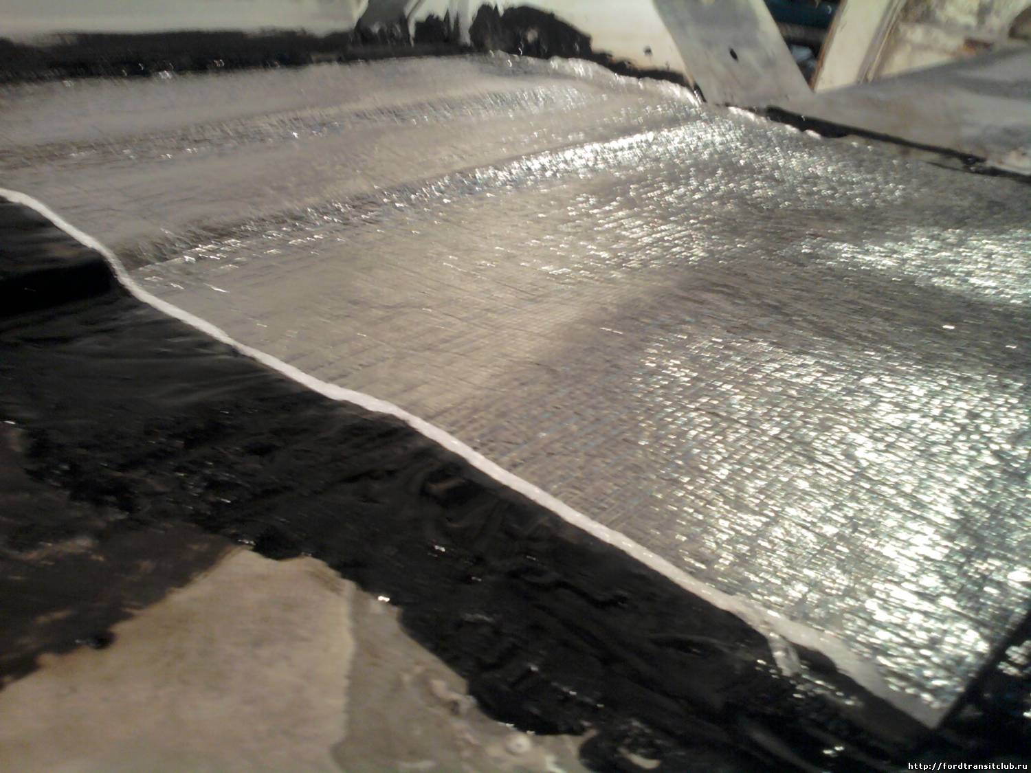

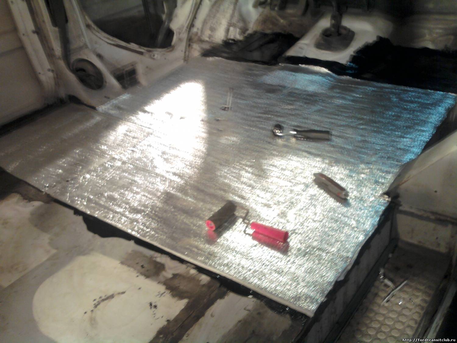

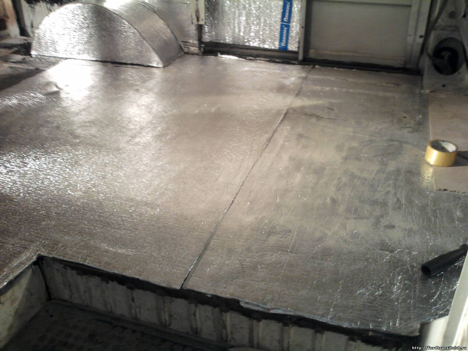

RAROVIKДата: Пятница, 18.02.2011, 23:27 | Сообщение # 173
Сообщений: 299

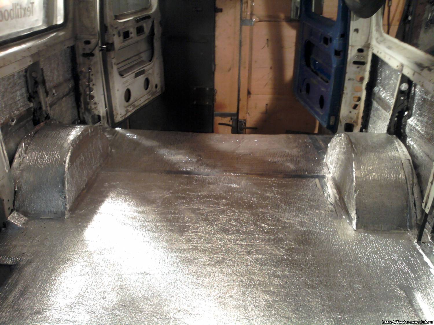

Почти доделал, спленом бока обклею и усё!!! Ребят, посоветуйте что на пол положить, я думаю фанеру 10мм. а сверху ковролин или линолиум.
Прикрепления: 9152372.jpg (216.7 Kb) · 8522305.jpg (206.5 Kb) · 7282070.jpg (192.3 Kb)
КенДата: Суббота, 19.02.2011, 06:47 | Сообщение # 174

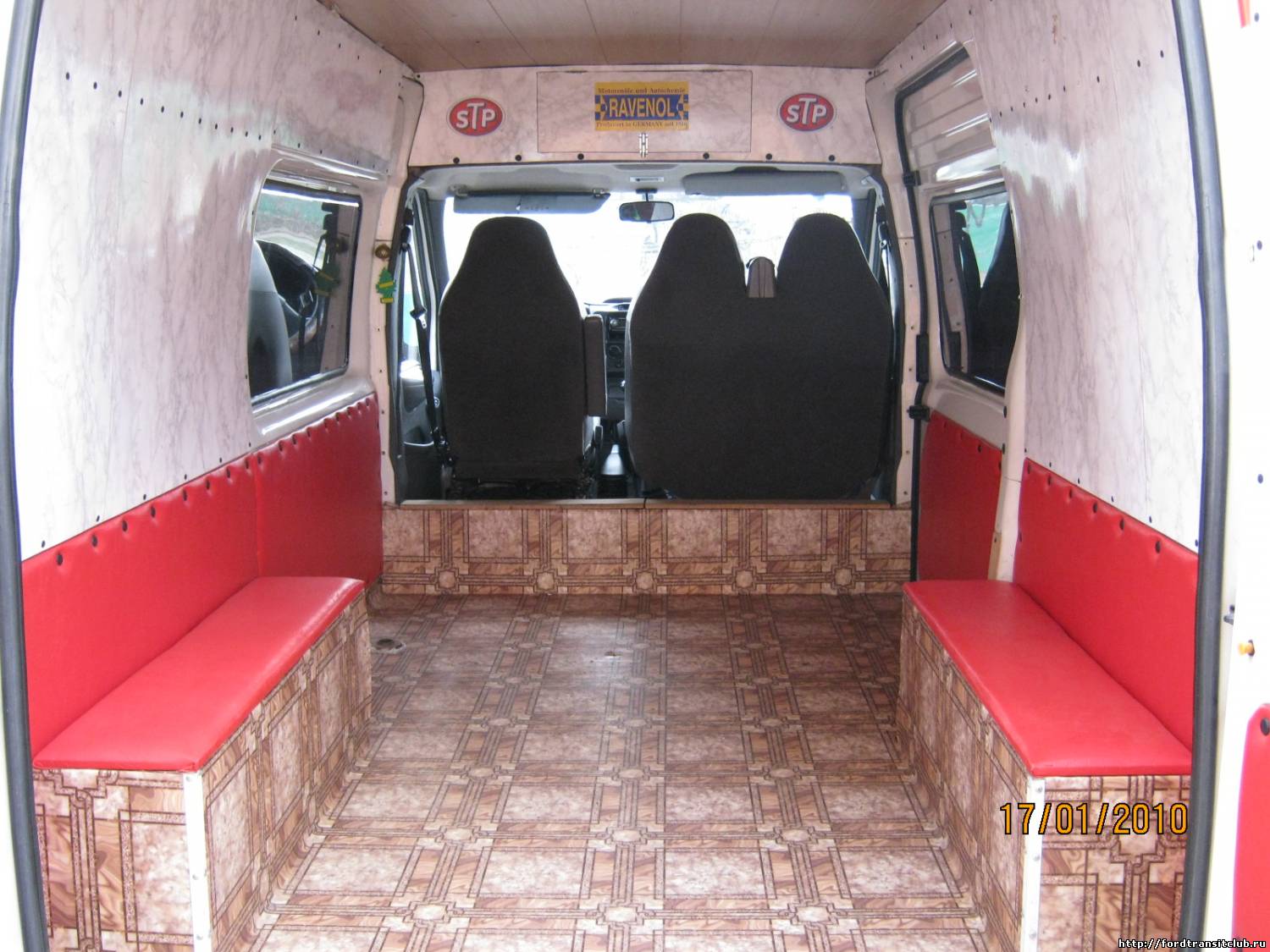

Quote (RAROVIK)
Зачетно Рома thumb Нового фордика фотки накрылись, вылаживаю от прошлого, я ложил ДСП или ДВП (не знаю отличия, толстый) и линолеум, а что бы он не убивался при погрузке возил с собой по размеру листик тонкого. Здесь фото после четырех лет эксплуатации, сиденья и отопитель сняты, это перед продажей, а новый хозяин поставил на место перегородку.
Прикрепления: 6952964.jpg (185.3 Kb)
