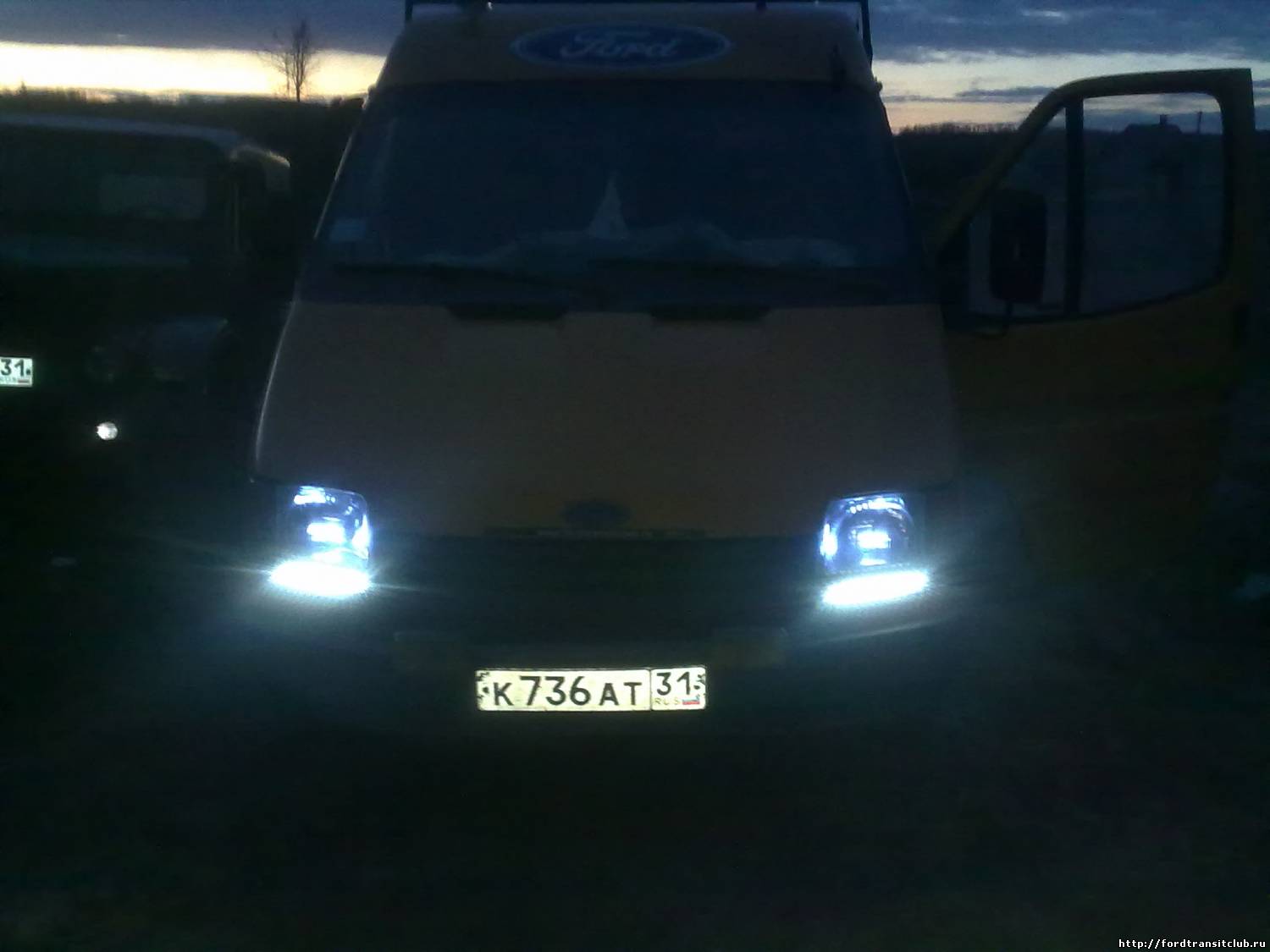

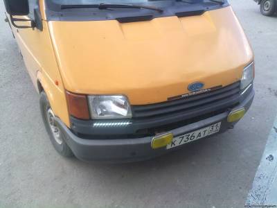

| televizor | Дата: Пятница, 10.12.2010, 16:30 | Сообщение # 91 |
| Ходовые огни.Работают сразу после вкл зажигания,при вкл туманок выключаются. Вкл ходовые огни и вкл подсветка ,вместо лампочек в передних фарах светодиоды.

| Quote (televizor) Ходовые огни.Работают сразу после вкл зажигания,при вкл туманок выключаются. Это отлично, но сами эти полоски не в законе, в Майкопе за них моего знакомого раздели на 2400, напоминает про синие габариты, сначала дали народу наставиться, а потом кранты.
| televizor | Дата: Пятница, 10.12.2010, 16:31 | Сообщение # 93 |
| Quote (Кен) но сами эти полоски не в законе, Где найти что они в не закона,я такого ещё не находил.Если есть ссылки то жду.На скока я информирован к данной приблуде точь такие же требования ,по установке, как и к противотуманкам.Туманки у меня лично стоят неправильно.У меня цвет свечения обсалютно белый. Quote (Кен) Майкопе за них моего знакомого раздели на 2400 Это официальный штраф или он им в карман сунул?Если в карман то мог и больше отдать тут у них предела нет. Если кто знает то киньте ссылочку о том что такие ходовые огни устанавливать нельзя.

| Первое что открылось по поиску. ЧИТАЙ Здесь выделено На сегодняшний день существуют два типа дневных ходовых огней: ламповые и светодиодные. Не допускается самостоятельная установка светодиодных источников света состоящих из светодиодов без рассеивателей и отражателей на бампера и фары (клейкая светодиодная лента). Использование указанных устройств, классифицируется как управление транспортным средством без ближнего света фар либо дневных ходовых огней. Кроме того, обязательным условием использования дневных ходовых огней, является отключение последних при включении ближнего или дальнего света фар. Как и любое другое оборудование, установка дневных ходовых огней регламентируется законом и имеет четкие предписания. На рисунке видно, каким образом и на каком расстоянии должны располагаться дневные ходовые огни, чтобы обеспечить максимальную безопасность водителю, пассажирам и другим участникам движения.
| televizor | Дата: Пятница, 10.12.2010, 16:31 | Сообщение # 95 |
| Кен, Спасибо.Есть у меня еще и с отражателями светодиодные .Почитаю побольше и тогда решу что делать.Не хотелось что бы еще что то торчало на бампере.Есть и ещё мысля встроить эту ленту в фару. -----Не допускается самостоятельная установка светодиодных источников света состоящих из светодиодов без рассеивателей и отражателей на бампера и фары (клейкая светодиодная лента). Использование указанных устройств, классифицируется как управление транспортным средством без ближнего света фар либо дневных ходовых огней.----Исходя из этого и за что твой знакомый вывалил 2400 руб типа штрафа?
