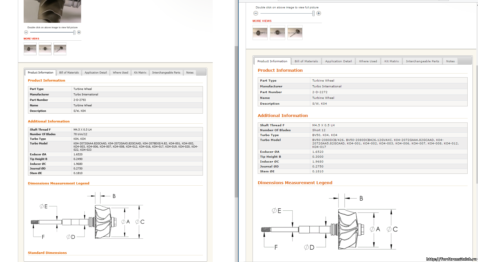

Цитата sergkry1@ (  ) Я посмотрел каталог,картриджи одинаковые,разные,видимо,улитки холодной и горячей частей. я смотрел очень много, различие нашёл тока в холодной пропелере и то незначительную, раздницу пока не знаю хоть и просмотрел не один каталог, и Михон помогал и ещё ребята, истины так и нет, я выписывал коды по запчастям улитки идентичны корпуса катриджа под разными кодами но все размеры идентичны, и сами катриджи в коталоге ккк 001 подходит для всех а 017 тока на 116 мотор. один из каталогов.
вот по этой причине и пытаюсь найти турбу 017
| pire111 | Дата: Понедельник, 30.05.2016, 11:18 | Сообщение # 570 |
|  вот тут какая то разница естьДобавлено (30.05.2016, 11:18) --------------------------------------------- раньше был хороший сайт магазин по всем деталям на турбины но что то он потух. http://www.turbointernational.com

| Цитата v_a (  ) нормальный датчик буста, он у меня от Субару СТИ и по нему видно, что турба, при нажатии на педаль, легко раздувается с низов и держит 0,9 даже на скорости за 150 км/ч. ты меня не понял, у меня два датчика, один из них на кристалле, и не верить ему я не могу, но это далеко не то что мне нужно, у нас разные движки, твой ТНВД не какого отношения к турбине не имеет, у тебя на топке корректор работает от корпусного давления, а есть топки что корректора работают от давления турбы, и то это не то что у меня стоит, у меня смесь готовится от датчика мап температуры воздуха, скажем если при положении педали на 25% турба уже должна дать 04 от а она даёт 03 то происходит яма, а у тебя просто дымок кинет, так вот от сюда и может быть нестыковка, у меня в блоке управления прописан алгоритм работы, и по этому хотелось бы понимать в чём разница между турбами, и почему 17 турба не ставится место 008, хотя на вид и по креплениям они идентичны, и по оригинальному каталогу акуатор у них одинаковый??????

| v_a, скажи мне в чём отличие между 008 и 017 турбой???? в мозгах при подачи топлива в 28 кубиков турбина должна достичь 04кпа а за счёт крыльчатки турба дует тока 03 как тебе такой вариант??? хотя эта же турбина при 44 кубиках даёт 09кпа. разница есть, у тебя ТНВД льёт за счёт открытия и закрытия отверстия в плунжере, а у меня за счёт клапанов которые нагнетают топливо в ротор. ты спокойно можешь поставить турбу от 4 литрового, но при этом ты потиряешь динамику на низких оборотах, будит дыметь пока не раскрутит турбину, а я это сделать не смогу, так как нужно будит переделать программу или обмануть мозги. если ты считаешь что между турбинами нет разницы то ты сильно ошибаешься. она есть и без специального стенда его не увидишь, думаю что крывая на осоцилокгафе будит разная на одинаковых нагрузках.

| Цитата pire111 (  ) скажи мне в чём отличие между 008 и 017 турбой???? В выходе на даунпайп - самое явное)) А ещё в цене, когда я покупал свою за 18130р, 017я стоила 60
Цитата pire111 (  ) ты спокойно можешь поставить турбу от 4 литрового, но при этом ты потиряешь динамику на низких оборотах, будит дыметь пока не раскрутит турбину, а я это сделать не смогу, так как нужно будит переделать программу или обмануть мозги. Именно поэтому я окончательно передумал ставить ЭПИК на свой мотор, но летом однозначно вставлю 12мм плунжер в свой 145й Бош, а коричневые форсы под это дело уже лежат. Самое верное, Толь, найти 017, прокатиться с ней и посмотреть на показания бустомера, раз есть маленькое отличие в крыльчатке, значит и в наддуве при малой подаче, тоже может быть.
