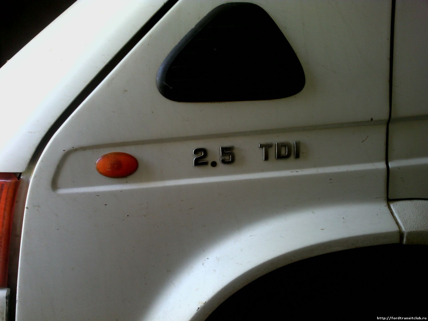

| v_a | Дата: Воскресенье, 27.03.2016, 19:21 | Сообщение # 532 |
| Прилепил шильдик. Не колхозно? :)
 Оригинал с алиэкспресса.
| славик | Дата: Воскресенье, 27.03.2016, 19:32 | Сообщение # 533 |
| v_a, Володь-а профиль не высоковат?
| Кен | Дата: Воскресенье, 27.03.2016, 19:54 | Сообщение # 534 |
Сообщений: 8828
| Цитата v_a (  ) Прилепил шильдик. Не колхозно? : Затрется быстро, .. ну потом отлепишь, делов то )
| v_a | Дата: Воскресенье, 27.03.2016, 20:56 | Сообщение # 535 |
| Да я всё ни как не соберусь арочку разварить на 1-1.5см, а там надо будет крыло целиком красить :) Пришла мысль вырезать шильды лазером из 2мм нержавейки, шрифт по образцу 86-91г.
Цитата славик (  ) Володь-а профиль не высоковат? Вроде норм, 245/45/17, но думаю обуть 235/45 и дело не в высоте профиля, а в том, что на задних дисках сейчас небольшой домик, а на передних боковина почти вертикальная.
| K2 | Дата: Понедельник, 28.03.2016, 03:32 | Сообщение # 536 |
| Цитата v_a (  ) Не колхозно? :) кохозно
| v_a | Дата: Понедельник, 28.03.2016, 09:10 | Сообщение # 537 |
| Ну, пусть повисит)))

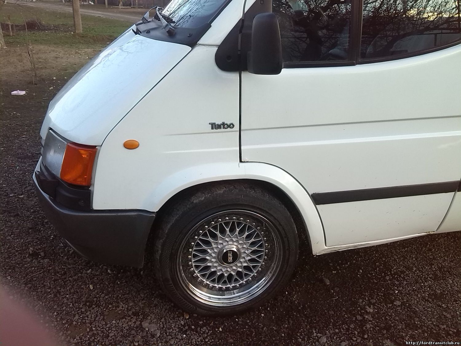

| Эд-68 | Дата: Четверг, 19.05.2016, 22:22 | Сообщение # 547 |
| Цитата v_a (  ) Прилепил шильдик. Не колхозно? :) Тогда и я спрошу))
Цитата v_a (  ) Сейчас, например, я понял, что зря поставил передние крылья 94-00г, всё таки надо было 92-94г с квадратненьким поворотником... но это дело поправимое))
И тут я почти попал )) только сам повторитель от 94-00.
| v_a | Дата: Пятница, 20.05.2016, 06:50 | Сообщение # 548 |
| Колхозно :)
Цитата Эд-68 (  ) И тут я почти попал )) Вот я теперь такие крылья хочу и даже понял уже, как замутить малой кровью - свои срезать и родственнику на синего продать по цене новых)))

| katastrof | Дата: Пятница, 20.05.2016, 16:35 | Сообщение # 549 |
| Эд-68, не ахти
