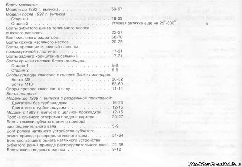

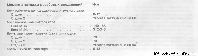

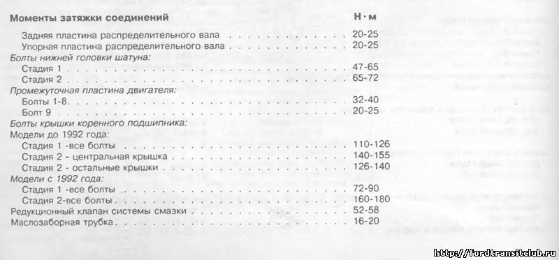

Kazikpavel1988i, что нашел
Прикрепления: 2016578.jpg (87.1 Kb) · 9746947.jpg (208.0 Kb) · 2840409.jpg (140.4 Kb)

Малыш53Дата: Вторник, 22.12.2015, 23:43 | Сообщение # 200
Сообщений: 599
Цитата Kazikpavel1988i ()
На счет того что книгу можно скинуть в электронном виде об этом не подумал, если у кого есть скиньте пожалуйста.
почту давай,скину
