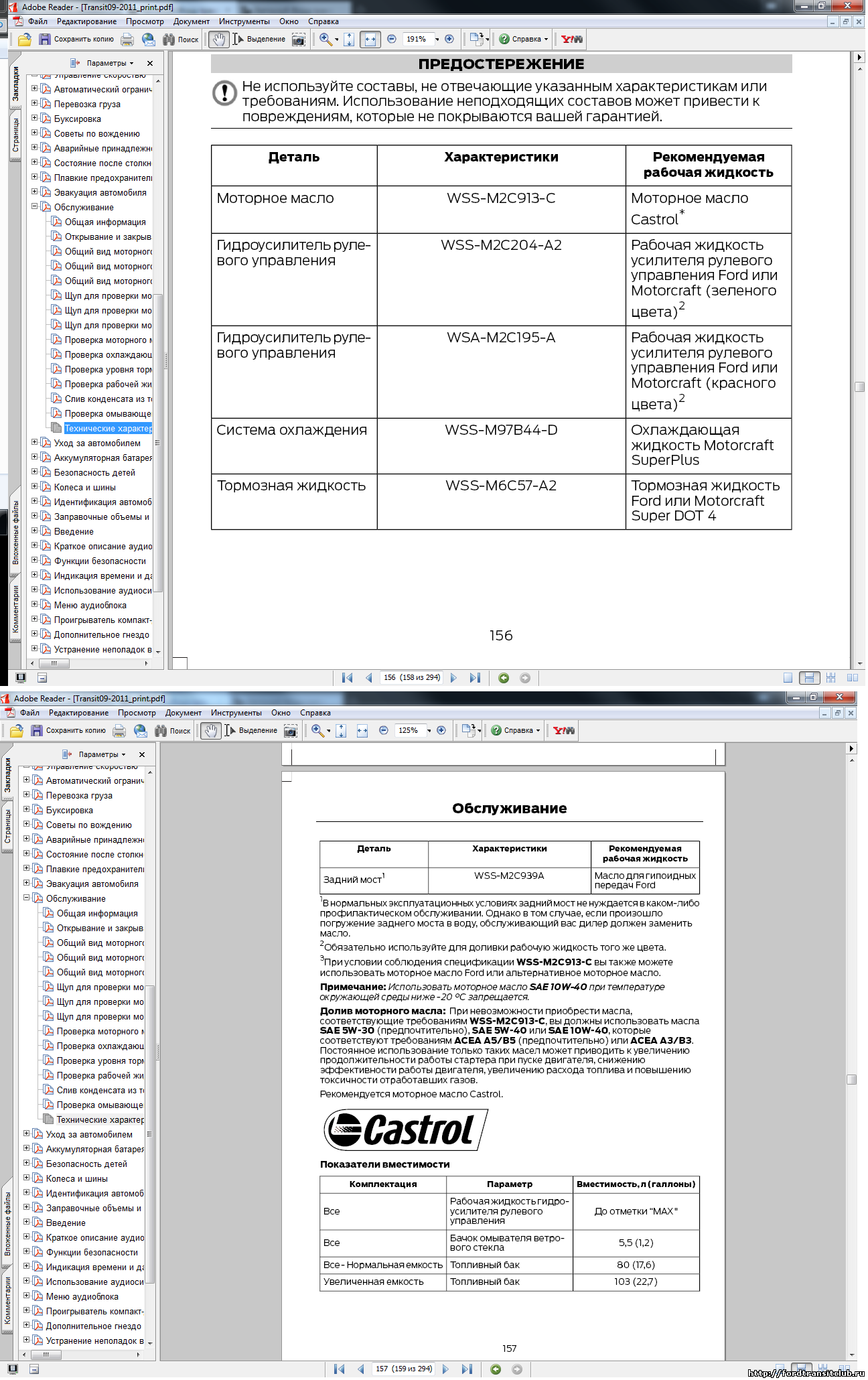

Парни еще один вопрос какое масло залить лучше (лил до этого комма 10в40 такое же лью и в бмв) ??????

sergeysДата: Среда, 23.12.2015, 00:41 | Сообщение # 217
Вот что еще нашел в просторах.... http://www.ford.ru/Owner/Manual/Cars
а на счет масло: было отсканировано с МВ-Вито и даже выкладивал здесь может кто-то себе скачивал(очень хорошо было описанно) по рассходу масло примерно в России: до 100тыщ-5W30 200тыщ-5W40 300тыщ-5W50 и посля на ремонт.....

sergeysДата: Среда, 23.12.2015, 00:54 | Сообщение # 219
со своего монуала
Прикрепления: 5860596.png (365.7 Kb)
sergeysДата: Среда, 23.12.2015, 01:02 | Сообщение # 220
Прикрепления: 1771544.png (357.5 Kb)
