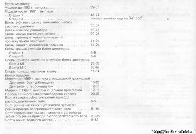

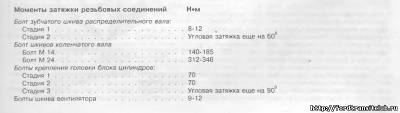

Kazikpavel1988iДата: Вторник, 22.12.2015, 18:56 | Сообщение # 189
Сообщений: 51
Добрый вечер. Парни с каким усилием нужно зажимать гбц и болты на коленвала? Сень достал поршня и увидел на каждом (кольца залегли,нижние два,одно верхнее ток нормальное) машине 23 года и я первый кто ее разлохматил(вот че значит немцы делали в то время на совесть,ща ни одна машина стоко невыесдит).
Казимирский павел алексеевич
2.5 D Bosh краб, короткий подвышеный 1993 года(самый лучший и незаменимый авто)
SVGДата: Вторник, 22.12.2015, 21:39 | Сообщение # 190
А мануала нет? Если никто не выложит, завтра посмотрю в букваре. И там вроде, до 95 и после 95 разные затяжки (могу ошибаться)
Добавлено (22.12.2015, 21:39)
Понял, книги нет. Вот здесь немного
http://www.fordtransitclub.ru/forum/37-207-39461-16-1299572839
Kazikpavel1988iДата: Вторник, 22.12.2015, 21:48 | Сообщение # 191
Сообщений: 51
Нету. Буду благодарен, если посмотрите и напишете. Спасибо!
SVGДата: Вторник, 22.12.2015, 21:50 | Сообщение # 192
хорошо
murzikДата: Вторник, 22.12.2015, 22:51 | Сообщение # 193
Kazikpavel1988i, вот честно, я Вами восхищаюсь!
мотор бомбить лезем, а книжку прикупить религия не позволяет??? которая стоит копейки,по сравнению с ремонтом авто. ну переделать же проще..
вот вы поршня достали,голову скинули,а то, что производитель установил определенную последовательность отворачивания болтов головы,вам,наверное,как то по шарабану,главное ж поставить.а потом от того, что не так напряжение с головы снялось, она где нибудь пропустит и будет новая тема. "все перебрал, а пердец какой то вышел!" так????
поймите меня правильно: я всегда стараюсь помочь тому,кто этого хочет и прилагает хоть мало мальское усилие ,что бы эту помощь получить. нет возможности купить книгу, попросите, вам ее сбросят в электронном виде(хотя интернет порыть и скачать можно при желании).Есть у нас тов. Сан-сан в Богушевске, у которого транзит уже не первый и книга есть, и опыт по ремонту двигателей. но вы маниакально идете своим путем по угробливанию мотора. с вашей точки зрения вы делаете ему (мотору) хорошо. надеюсь у вас все получится. а со стороны это напоминает мне белорусские власти,которые всеми силами "помогают" ИП,бизнесу ,народу... им до фени что говорят люди знающие ,у нас власть очень часто повторяется, что :мы мол идет своим путем.!

Малыш53Дата: Вторник, 22.12.2015, 23:25 | Сообщение # 195
Сообщений: 599
Kazikpavel1988i, что нашел
Прикрепления: 2016578.jpg (87.1 Kb) · 9746947.jpg (208.0 Kb) · 2840409.jpg (140.4 Kb)
