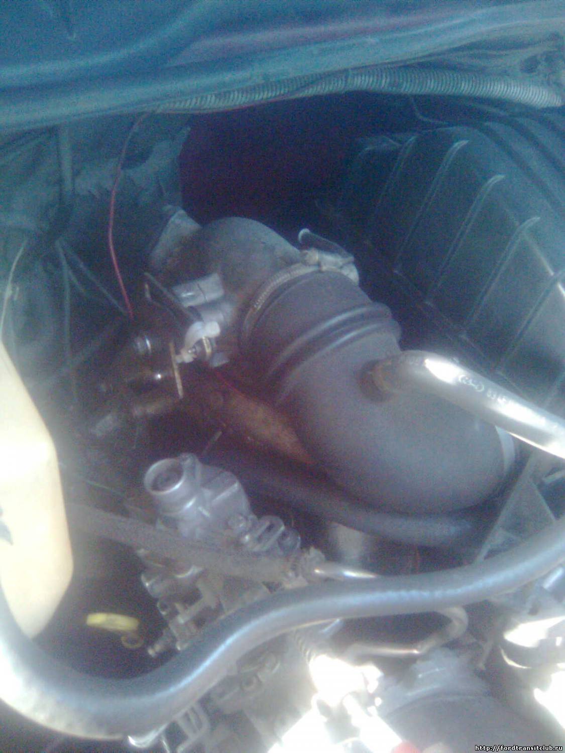

| $eriog@ | Дата: Вторник, 10.05.2011, 10:06 | Сообщение # 513 |
| Gamm, Спасибо ,успокоил. Теперь я уже точно решил,поменяю кольца и поставлю краба.Сейчас у меня стоит колектор,но от другого какого то атмосферника с апаратурой лукас,дыра там на входе тож большая вот я его и купил.После сборки двигла попробую катнутся без всасывающего,может и краба покупать не нужно будет и этот сойдет. Вечером выложу фотку своего колектора.
| $eriog@ | Дата: Вторник, 10.05.2011, 18:31 | Сообщение # 514 |
| Вот мой колектор. Обшим всёравно мотор буду разбирать.Прогорел какой то выпускной клапан,мотор колбасит и сильно бухтит в воздухан.Звук как от глушителя с прямотоком,ажно прикольно ездить-все оборачиваются. Завтря с утрица начну курочить движку,а там как говорится вскрытие покажет что дальше делать.
Сообщение отредактировал $eriog@ - Вторник, 10.05.2011, 18:40 |
| Gamm | Дата: Вторник, 10.05.2011, 21:12 | Сообщение # 515 |
Реальный мастер
Сообщений: 1231
| $eriog@, Это коллектор от 69-ти сильного мотора, поставь " краб" и будет тебе счастье.
| $eriog@ | Дата: Среда, 11.05.2011, 20:59 | Сообщение # 516 |
| Жаль только с крабом воздухан внизу будет,а этот так чудно тут расположился и не мешается совсем.Ну ничего привыкну и к крабу.  Добавлено (11.05.2011, 20:59) --------------------------------------------- Сегодня съездил на разбор,купил краб-колектор за 20 уе.Воздухан не нашел,придется лепить от чего нить другого,или пущу под брюхом рукав-гофру и прикручу свой воздухан под кузов,там хоть от камаза поставить можно-места хватает(вечный получитсся-замена раз в пятилетку ) Вобщем сколхозю ,плохо между кабиной и кузовом растояние небольшое,можно было б заборник вывести выше кабины и глушитель с другой стороны.Остальные дефекты покажет вскрытие,пока руки до разбора движки не дошли,много работы-так и ездю с прогоревшим клапаном,бухтю потихонечку. Есть на разборе двигатель 1998 г атмосферник,если мой совсем дрова окажется придется его покупать,а навесное все свое ставить.
