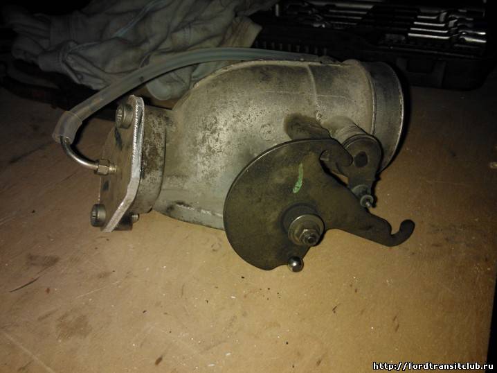

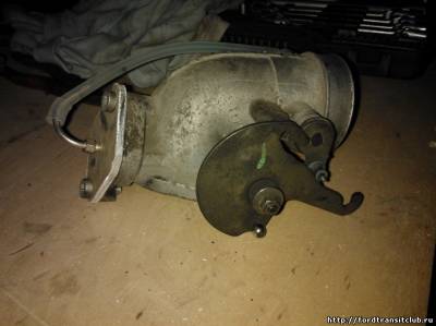

televizor, Кен, И ещё вопросик Вам...У меня заглушен клапан ЕГР,ну и пишут,что там типа большое разряжение во впускном коллекторе...Может из-за этого уходить масло или как-то способствовать уходу??? shock Ещё у меня сочится масло из прокладки плиты,только не думаю,что там дофига уходит,хотя кто его знает...
televizorДата: Вторник, 23.04.2013, 11:06 | Сообщение # 556
Цитата (Рауль)
А сколько двигатель стоит?
Трём Санькам из Минска черкни они в курсе и на счёт гарантий эт они те разьяснят.
Заглушен около месяца, масло в норме.Пробежал пару тысяч.

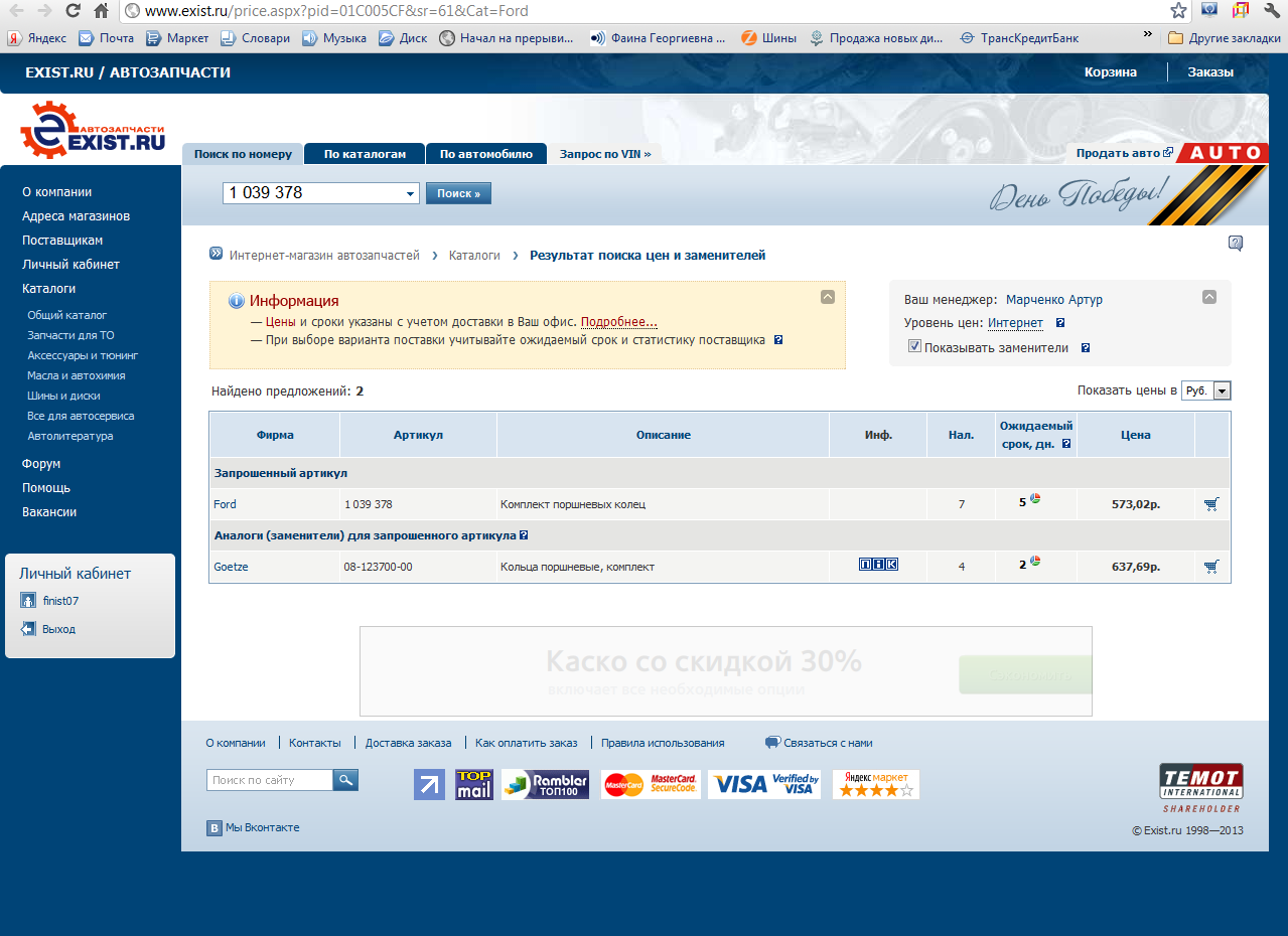

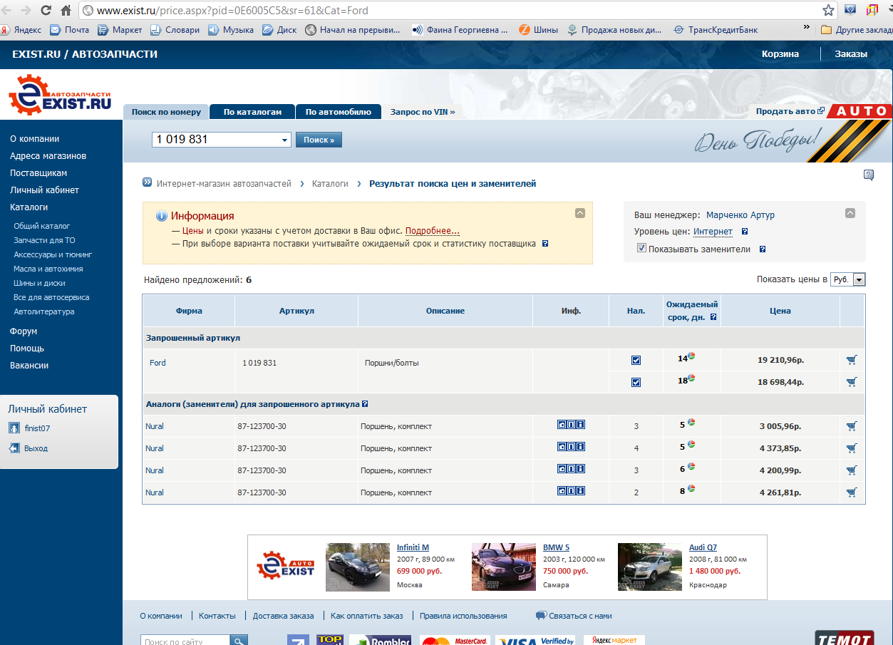

Ещё сказали может и кольцами можно обойтись...Так есть ли в кольцах смысл?Много читал стоит менять иль нет...Большонство говорит,что просто деньги на ветер выбросишь и всё...
Ещё вопросик...Какой фирмы поршни хорошие?И сколько они стоют,примерно? yes
finist07Дата: Среда, 08.05.2013, 18:55 | Сообщение # 573
Прикрепления: 0709256.png (208.4 Kb) · 9273443.png (264.3 Kb)
Сообщение отредактировал finist07 - Среда, 08.05.2013, 18:59
РаульДата: Среда, 08.05.2013, 22:15 | Сообщение # 574
Сообщений: 1504
finist07, Спасибо,а ещё есть хорошие фирмы???Мне называли названия,но я забыл? yes
finist07Дата: Среда, 08.05.2013, 22:37 | Сообщение # 575
AE.KOLBENSHMITH.NURAL.И ЕЩЕ,просто замена колец на дизеле без расточки ,с вероятностью 85% деньги на ветер
