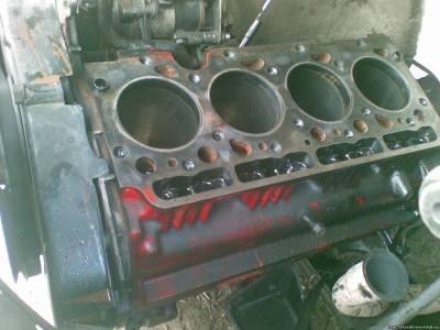

ДымокДата: Суббота, 24.04.2010, 09:32 | Сообщение # 65
Сообщений: 156

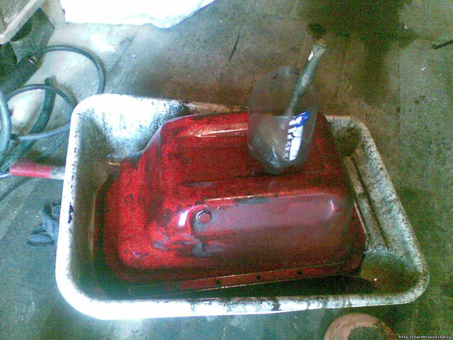

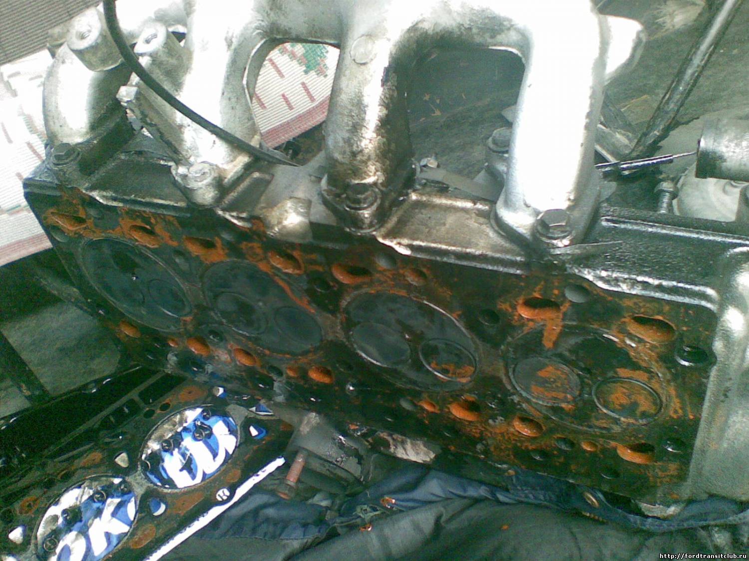

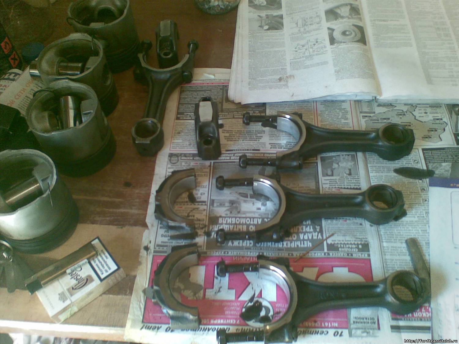

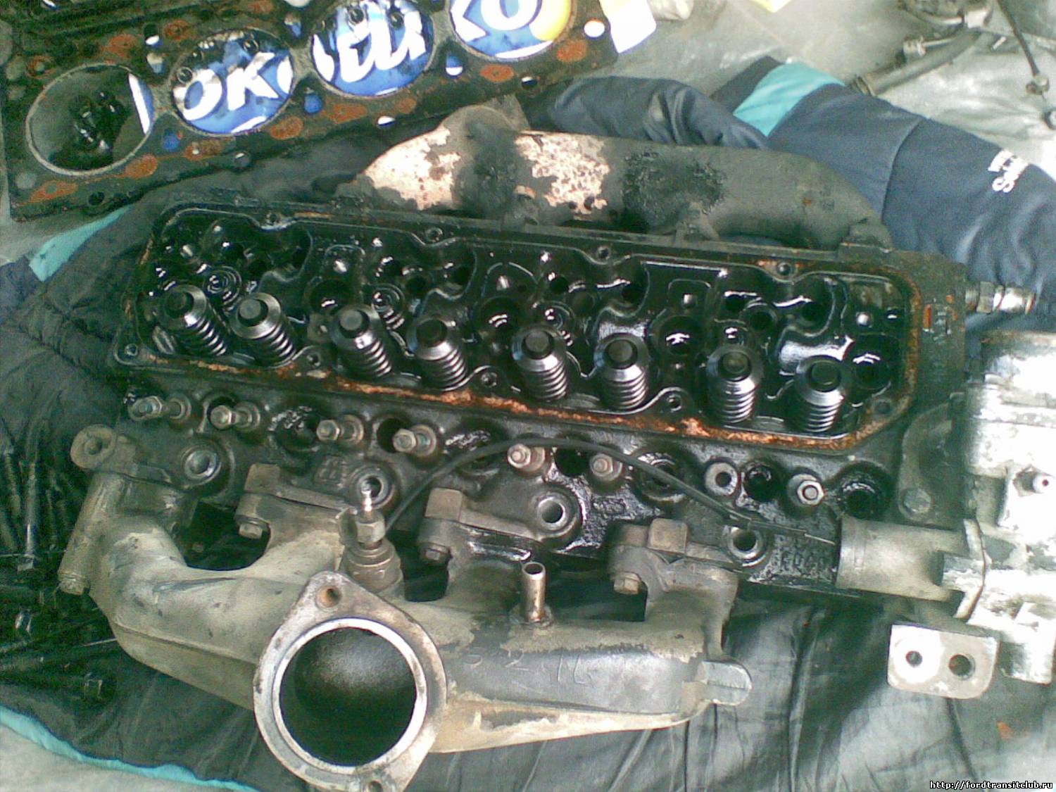

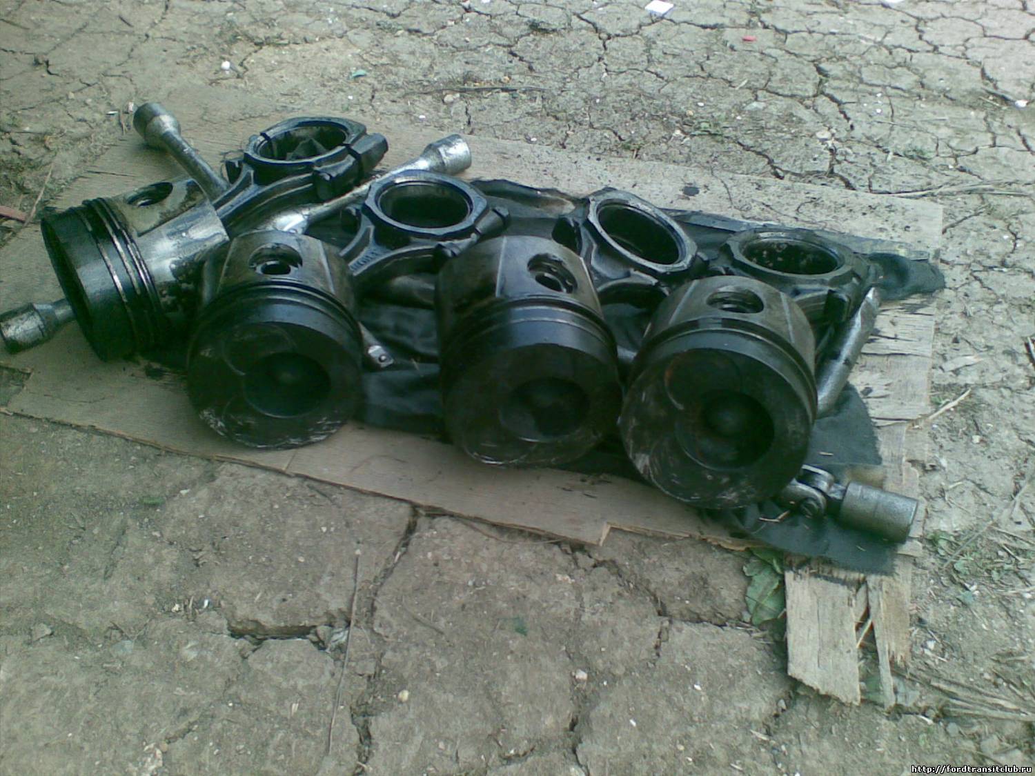

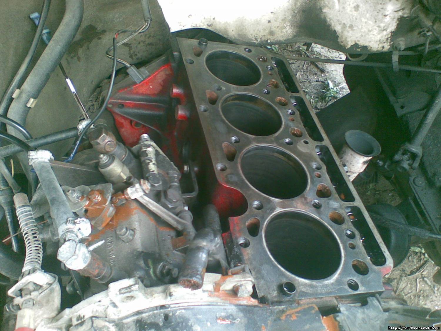

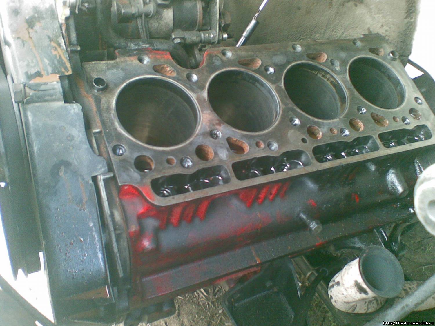

долго не решался, боялся капиталки, но разобрал мотор
ка видно по фото, масло просто выплёвывал
боялся худшего, но всё оказалось проще - колечки, зазор спичка пролетала
Прикрепления: 3916415.jpg (195.3 Kb) · 5042101.jpg (176.4 Kb) · 9214835.jpg (225.3 Kb)

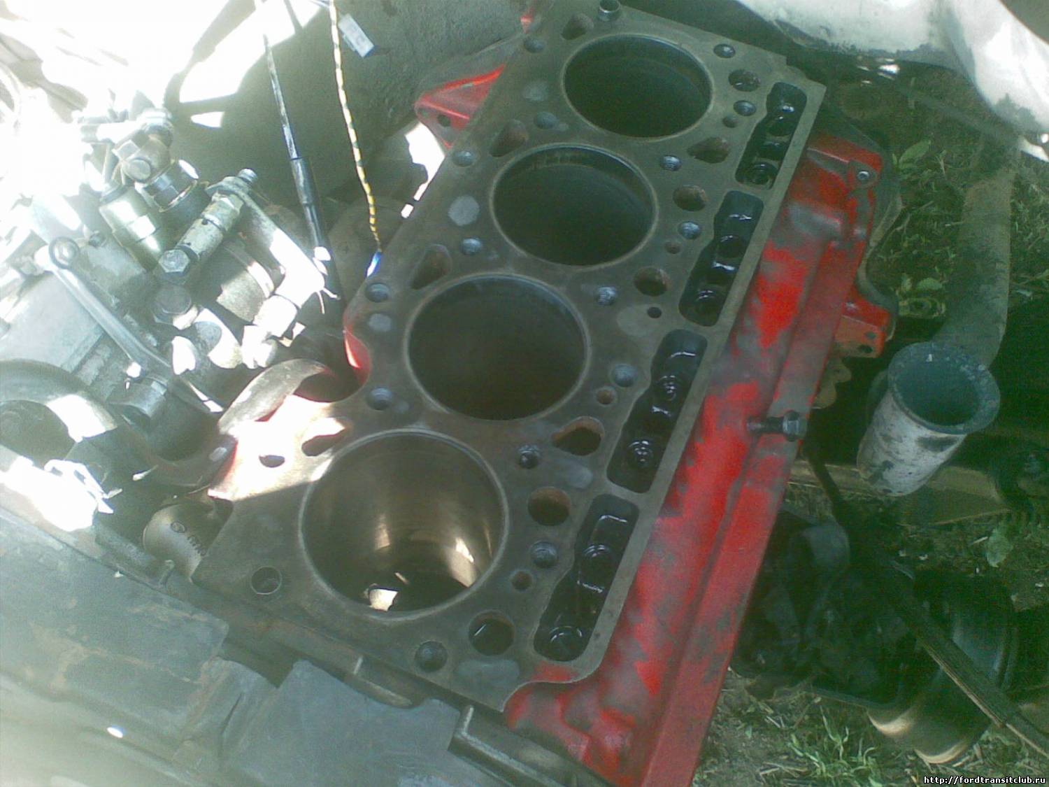

ДымокДата: Суббота, 24.04.2010, 09:38 | Сообщение # 66
Сообщений: 156

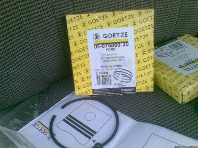

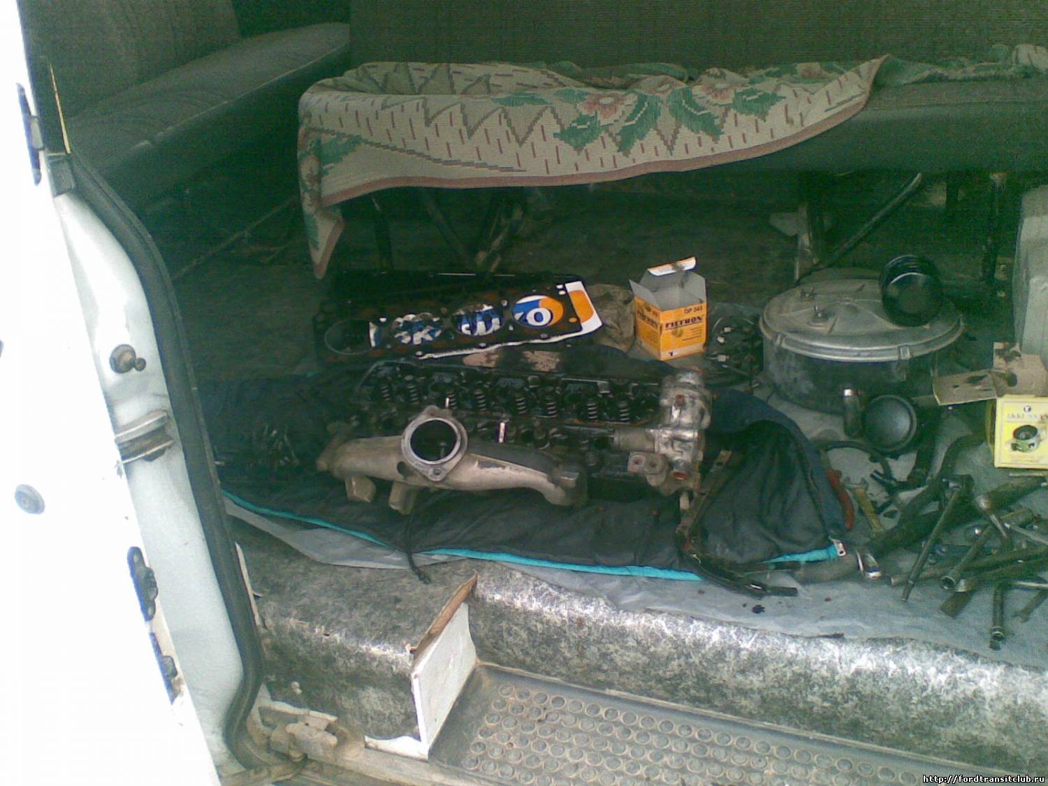

колечки на фото не те, первое компрессионное не подошло, поменял на тоже гетс
Прикрепления: 2660146.jpg (238.0 Kb) · 9272902.jpg (223.3 Kb) · 2494828.jpg (185.1 Kb) · 9367099.jpg (208.2 Kb) · 9046293.jpg (189.9 Kb)

ДымокДата: Суббота, 24.04.2010, 09:52 | Сообщение # 68
Сообщений: 156
Добавлено (24.04.2010, 09:52)
выработка в гильзе есть, но зазор позволяет поставить не растачивая, вот и решил не париться и поставил стандарт.
собрал и завёл сам за 7 часов.
самое тяжелое было - это поставить и не поломать кольца, и всунуть поршня с кольцами в цилиндры.
вот такой маленький отчёт о проделанном мной ремонте
Прикрепления: 6657571.jpg (195.1 Kb) · 2390624.jpg (202.6 Kb) · 9155539.jpg (266.3 Kb) · 3833541.jpg (155.7 Kb)

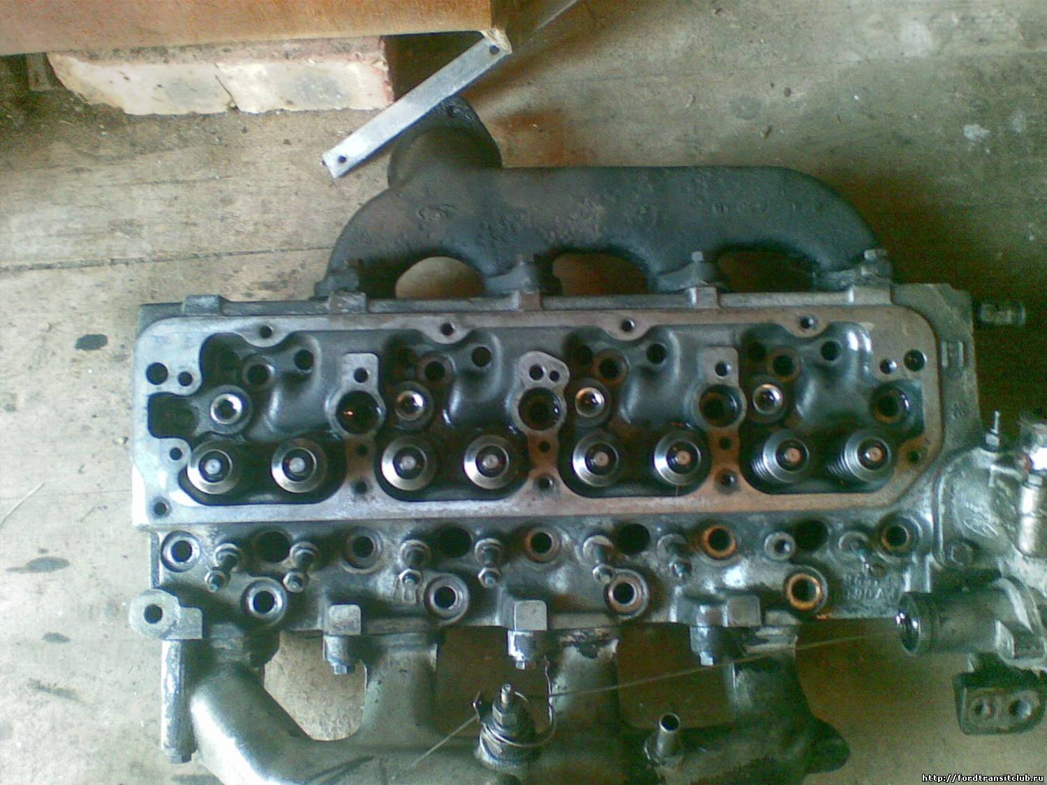

Помогите плиз,Транзит 95г 2.5д встретились клапана с поршнями загнуло штанги и одно коромысло сломало,снял головку на поршнях стоит размер;
94.28
Sp 0.04
+0.65
Хотя 4 ремонт по книги 93.684,это что получается туда какие то другие поршни засунули и что теперь гильзовать.
sergkry1@Дата: Четверг, 21.10.2010, 18:50 | Сообщение # 75
gari, откуда такие данные?
Передо мною лежит Мануал.
Номинал-93,67 мм.
Первый ремонт +0,65 мм.
Второй ремонт +1,00 мм.
Поршни разбиты ещё на четыре размерных класса,твои-первого класса,минимального диаметра для поршней от H&G.
0,04-зазор между гильзой и поршнем,для поршней H&G максимальный.
Так что не парься,у тебя есть еще второй ремонтный размер поршней.
Будешь делать ремонт,проверь биение коленвала.
Если окажется,что шейки в размере,но для устранения биения вала нужно шлифовать-вал без сожаления в металлолом.
Гнутые и крученные валы на дизелях долго не ходят.
