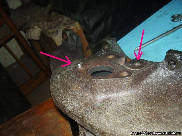

Люди добрые, когда снимал выпускной коллектор порвал два болта, у одного головка оторвалась, а другой у коллектора отломился, я попытался один высверлить сверлом 5 мм, а дальше задумался, смогу ли я потом резьбу в коллекторе нарезать? что подскажите help
Прикрепления: 5277375.jpg (62.6 Kb)

Quote (master_vn)
Рулят шпильковерты, дестракторы и ВД-40. Кстати когда высверливаешь, то начинай с меньшего размера сверла.
MGVДата: Четверг, 25.11.2010, 21:26 | Сообщение # 99
Quote (master_vn)
что подскажите
Сверлить master_vn, - сверлить! biggrin
Болты М8??? Шпильковерт с обломком не поможет - т.к. выпускной коллектор ,и нагрев не поможет. Бери 3-4мм сверло, и высверливай направляющую сначало - а потом 6.7мм и им.
