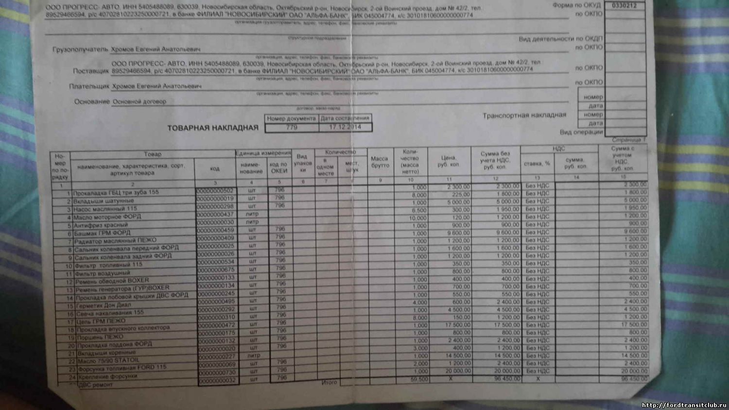

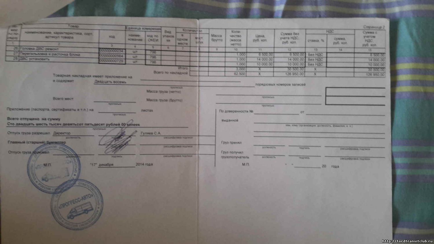

| Цитата murzik (  ) ну давайте не так категорично. походу у товарища на что денег хватило, то и взяли. а взяли упилка. с машины достали все что можно достать и ему пришла полная торба. с современным электронным дизелем общения 0. посему и методом научного тыка начинаем искать. для нас с вами то все понятно по кофейной гуще в основном,к :к деньгам ,нервам и ремонту.товарищ не первый не последний,для него впервые для нас как здрасте.посему он удивляется и не понимает,почему его отсылают сразу к деньгам,т.е. их трате,хочется верить и надеятся. а не хуй верить пиздец пришел. а в итоге сами знаем что прогарело и где,сами знаем все симптомы,да и машину брали с пробегом 600(в теории ей должен придти полный пиздецсон, при теперешнем желании производителя сэкономить,мастодонты типа транзитов до 2000г закончились) вот посему и нету диалога. какой тут диалог.: у меня пиздец автосу но заводиться и едет,и масло гонит и бубонит и то и се. А ЧТО У МЕНЯ МОЖЕТ БЫТЬ??пиздецсон батенька у вас пришел походу.
;) ну вот это я понимаю! Уже народ подключился! И так эмоционально все... Вообщем дело такое... Пробег 4000 после капиталки. Гильзовка, хуевка, поршня, хуешня.. а если серьезно то вот:
Езжу на Форде транзите 2008, tdci, передний привод, 110 лс
Сообщение отредактировал daniel077 - Четверг, 08.09.2016, 04:30 |
| Кен | Дата: Четверг, 08.09.2016, 09:06 | Сообщение # 736 |
Сообщений: 8787
| Цитата daniel077 (  ) ну вот это я понимаю! Уже народ подключился! И так эмоционально все... Вот за то, что не заплакал и не хлопнул дверью лови плюсик. А теперь по теме :
Цитата daniel077 (  ) Пробег 4000 после капиталки. Список впечатляет, но к сожалению это только бумажка. Что же реального движка, то здесь твое сообщение о глобальном ремонте только туману еще больше напустило. Если есть возможность посмотреть в глаза так называемому мотористу, то эту возможность необходимо использовать, я предполагаю, что многое прояснится. Возвращаясь к симптомам, мнение прежнее, когда не запускается на горячую, это 99% симптом умершего ТНВД, я бы подключился к диагностическому стенду и ... картина маслом, да и то не до конца, компрессию бы еще померить.

| Цитата Кен (  ) Список впечатляет, но к сожалению это только бумажка. Что же реального движка, то здесь твое сообщение о глобальном ремонте только туману еще больше напустило. Если есть возможность посмотреть в глаза так называемому мотористу, то эту возможность необходимо использовать, я предполагаю, что многое прояснится. Возвращаясь к симптомам, мнение прежнее, когда не запускается на горячую, это 99% симптом умершего ТНВД, я бы подключился к диагностическому стенду и ... картина маслом, да и то не до конца, компрессию бы еще померить.
Тема такая! Купил уже с капиталкой в Новосибирске, сам живу в Томске. Вернулся на нем домой, пару дней у себя и назад в Новосиб за оборудованием. Загрузился. Ехать, не едет. К ним в сервис. Мерят компрессию. В оном горшке 0. Вскрывают двс при мне. Клапан ударил по поршню из за мелкого болтика, оказавшегося там каким то образом, думаю раскоксовался и вылетел. Мотор когда капиталили, принесли его в мешке, это мне в сервисе говорили. Разводят руками и говорят не знают как он туда попал. Ремонтируют, шлифуют, что то делают. Приезжай забирай. Еду домой, 250 км. На пол пути температура начинает зашкаливать. Остановился. Течь антифриза. Пришлось уже на трассе докупаь антифриз и ехать до дома. Ночь на дворе была. Эвакуатор в Новосибирск. 250 км. В итоге оказывается что они вместо оригинальной резинки на каком то патрубке, поставили не оригинальную из универсальных наборов этих резинок,ВНИМАНИЕ! ПРЕДВАРИТЕЛЬНО НАМОТАВ НЕСКОЛЬКО СЛОЕВ ФУМ ЛЕНТЫ! Мне само собою об этом и не сказали ни слова.
Вот я и думаю что может из за этого перегрева сейчас у меня проблемы. Сейчас компрессия 26 23 26 26 слева направо Мерят они ничего не вкручивая. Сняли форсунки. И по очереди, держа руками и прокручивая двс, смотрят на показания. Меряли компрессию 5 дней назад. На теплую, скажем так.
