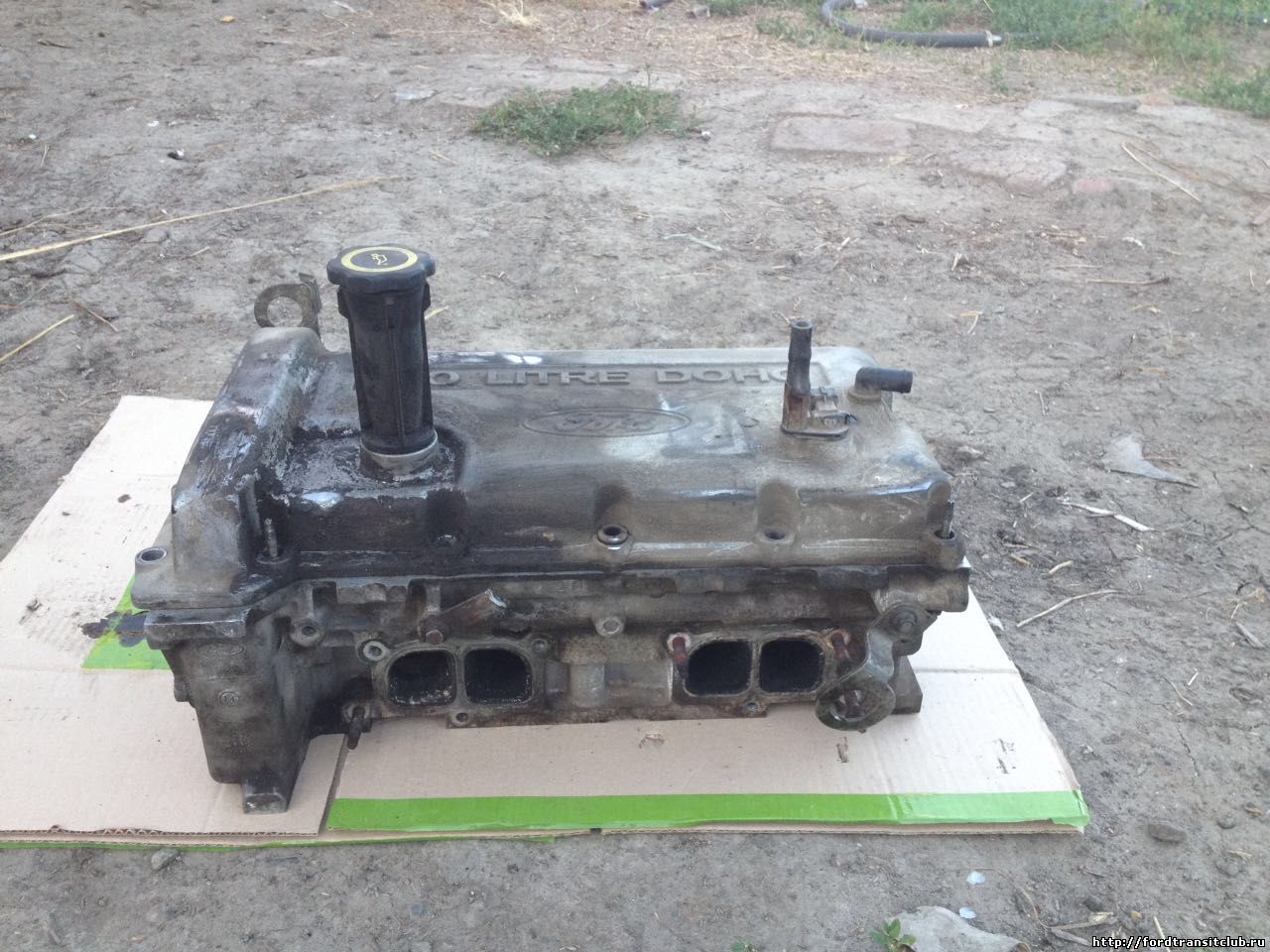

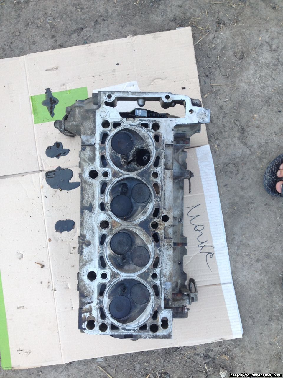

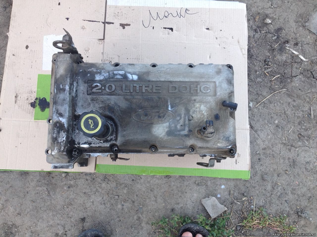

| Люди добрые! помогите определить что за двигатель? предыстория: купил форд транзит 98г.в. двигатель вышел из строя, сняли показали на сервисе, сказали что это мотор не с транзита, а с чего этот мотор? на какие модели ставились и в какие года? или хотя бы, подскажите где мне этот вопрос задать!
apakyc
Сообщение отредактировал apakyc - Четверг, 01.09.2016, 17:33 |
| Ботаник | Дата: Четверг, 01.09.2016, 18:43 | Сообщение # 722 |
| Цитата apakyc (  ) помогите определить что за двигатель? Иван, на блоке написано 2,0литра DOHC, т.е бензиновый инжекторный двигатель. У меня у самого такой, РОДНОЙ (его ставил ФОРД не только на ТРАНЗИТ). А на этом сервисе "сервисмены" в ТРАНЗИТах НИ ХЕРА НЕ ШАРЯТ, наверное, только ГАЗЭЛЫ и МОПЕДы починяют.
