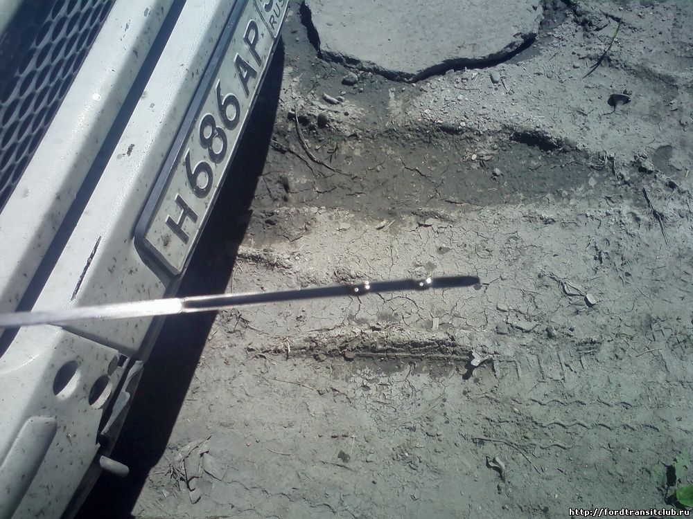

| SVG | Дата: Четверг, 29.06.2017, 13:19 | Сообщение # 1324 |
|  Добавлено (29.06.2017, 13:18) --------------------------------------------- Какие возможные пути попадания соляры в картер? Добавлено (29.06.2017, 13:19) --------------------------------------------- примерно на 5см выше верхнего уровня
| K2 | Дата: Четверг, 29.06.2017, 13:36 | Сообщение # 1325 |
| Только через льющую форсунку. Последствия бывают очень печальны.
