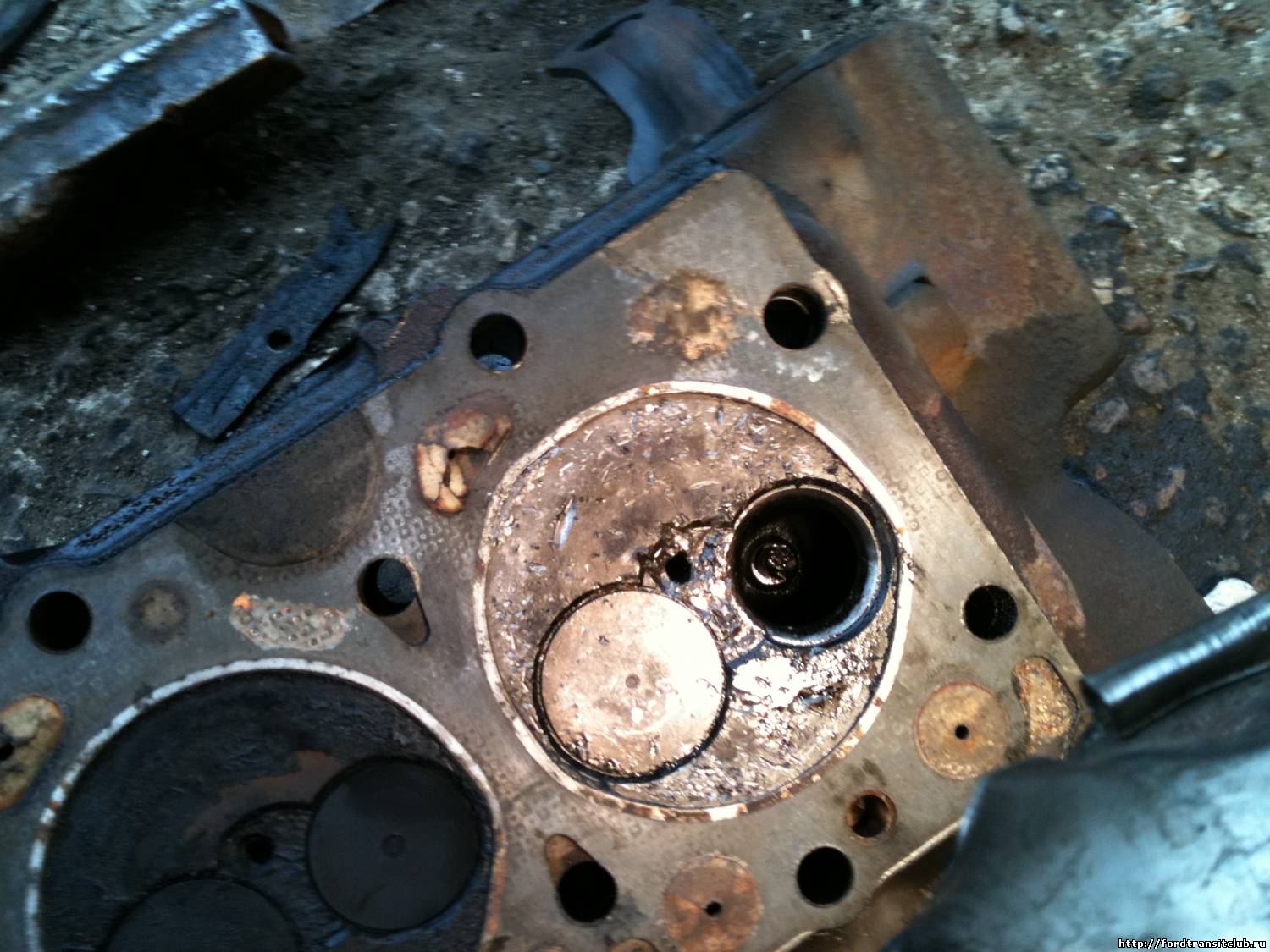

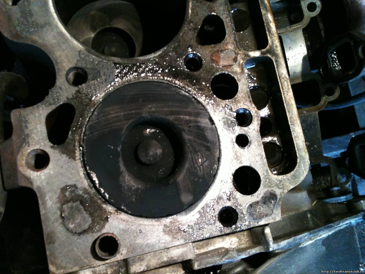

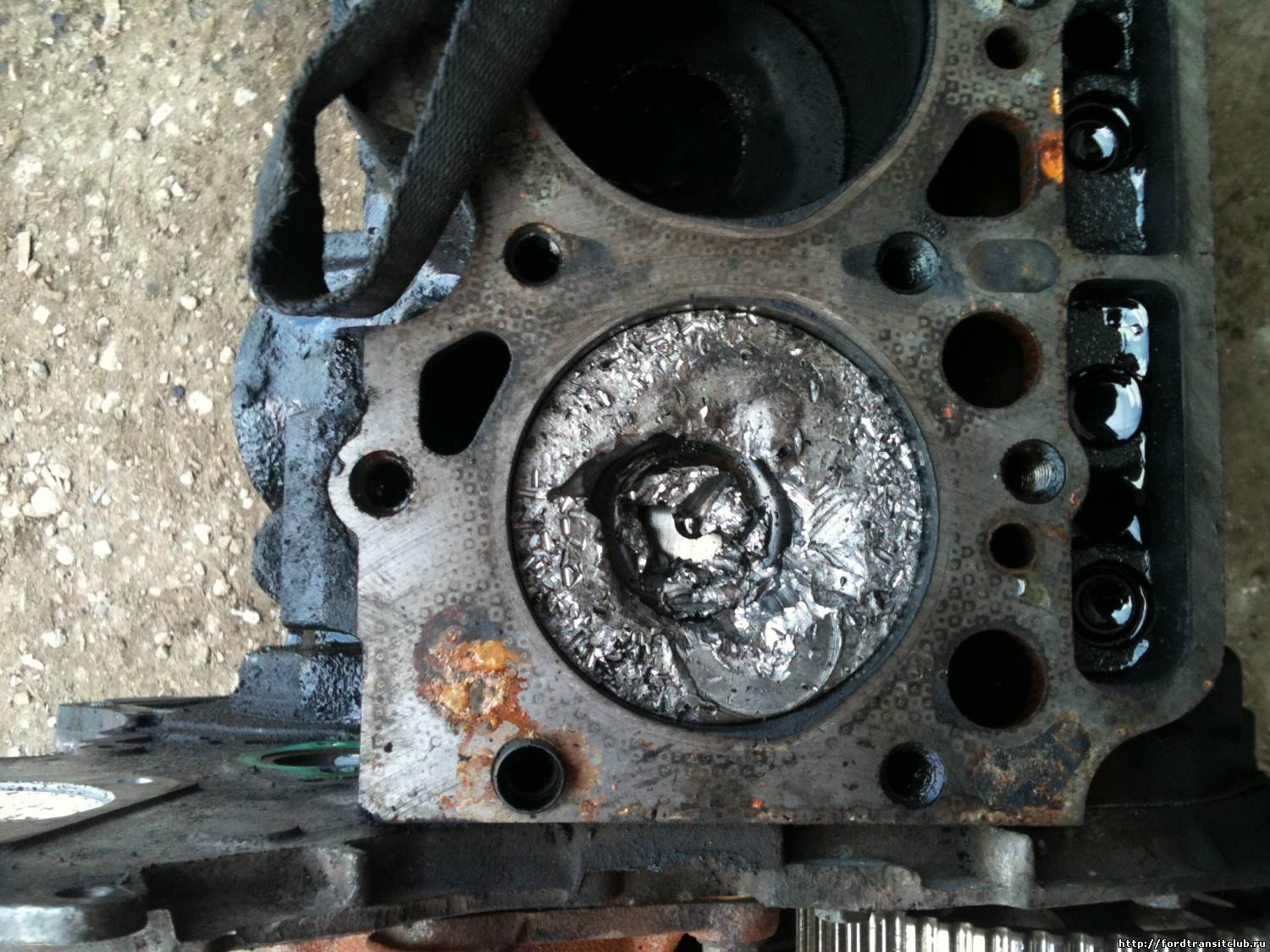

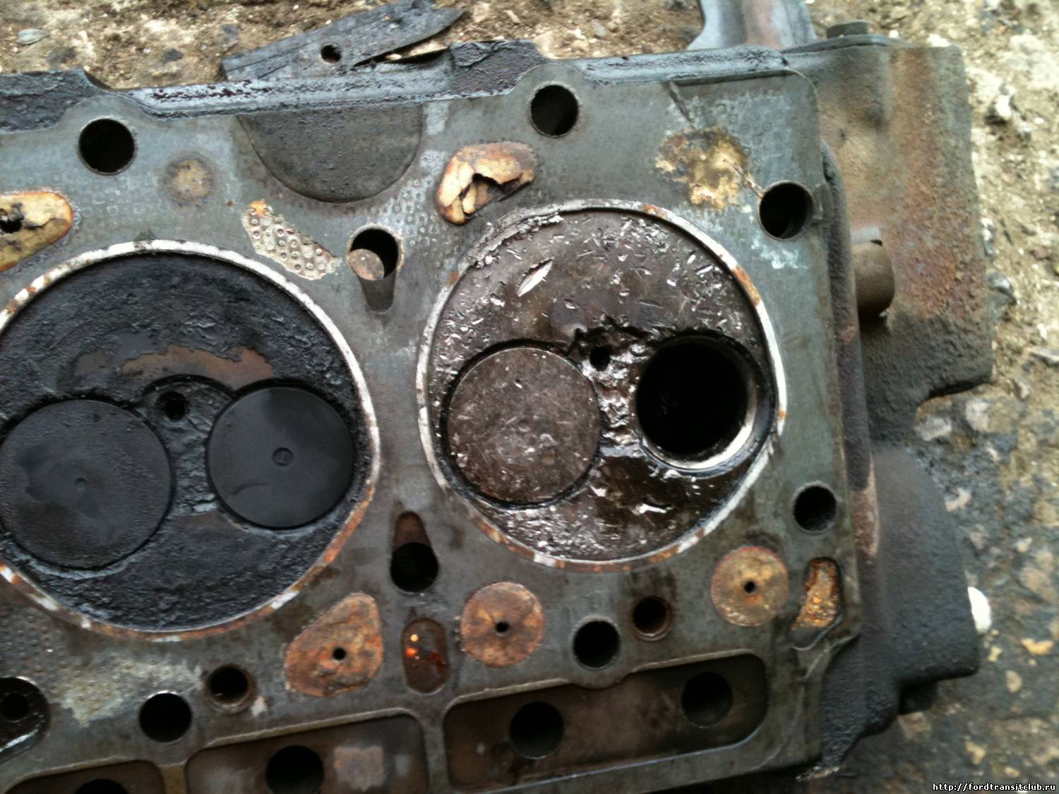

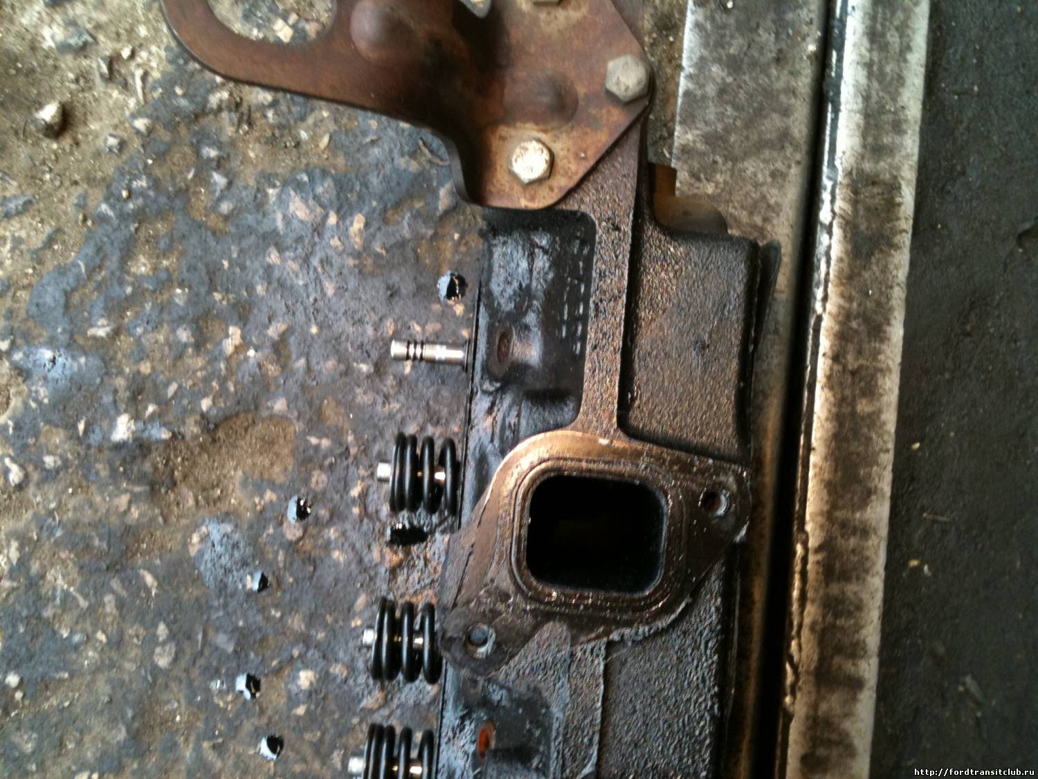

Осень, клапана полетели....
Первый мотор на неделе ( вообще он пятый в этом году )
Прикрепления: 6373214.jpg (228.6 Kb) · 5986358.jpg (216.9 Kb) · 7862728.jpg (189.9 Kb) · 4348816.jpg (228.0 Kb)

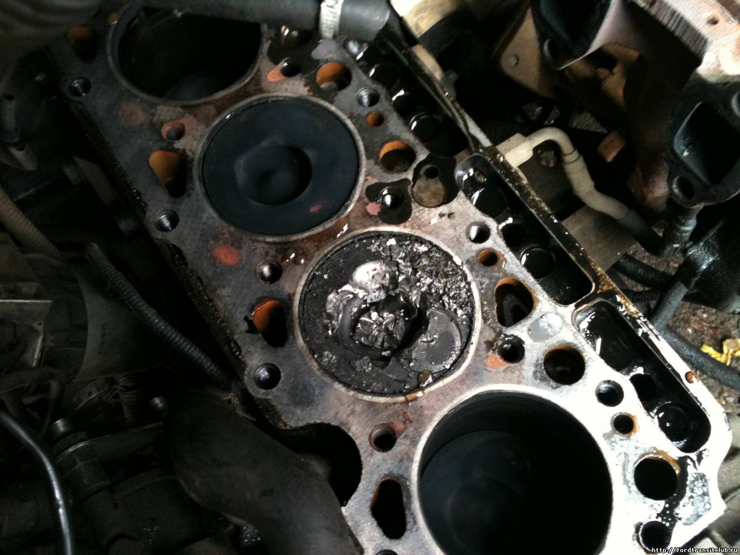

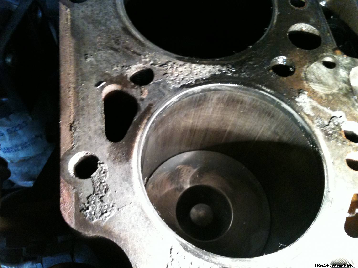

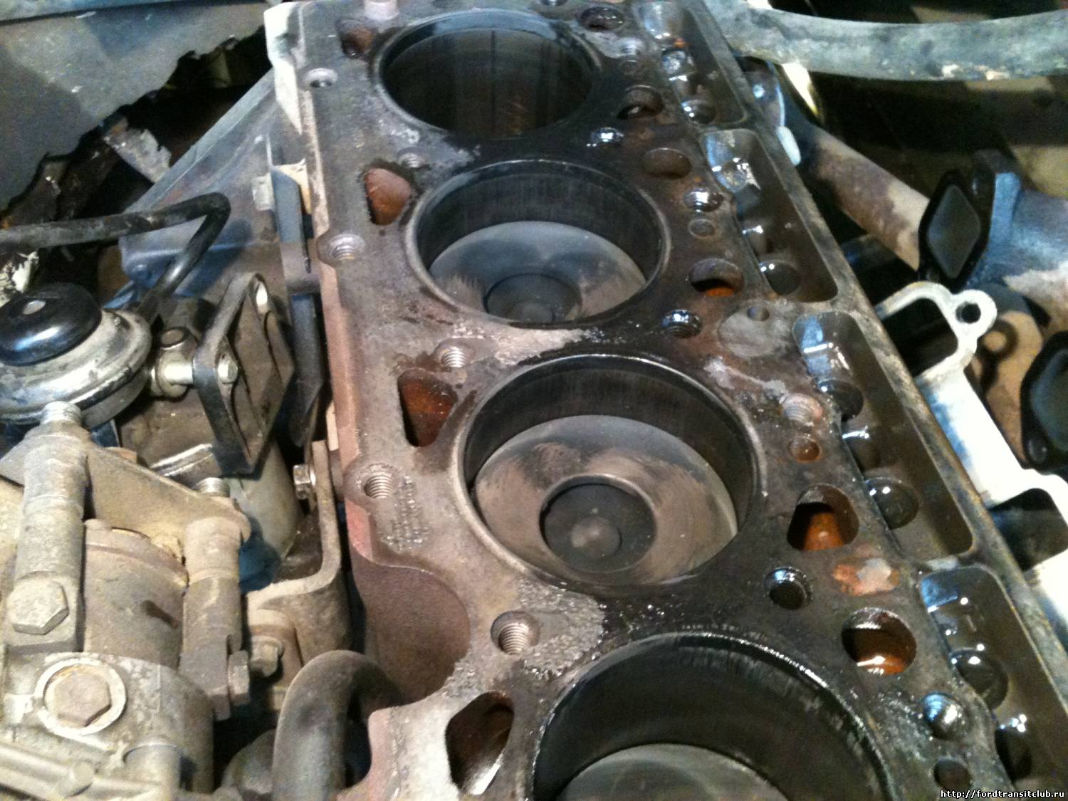

GammДата: Среда, 28.09.2011, 19:44 | Сообщение # 493
Реальный мастер
Сообщений: 1231
Второй мотор на неделе...
Прикрепления: 1353748.jpg (164.2 Kb) · 9865524.jpg (216.3 Kb) · 0092037.jpg (131.4 Kb)

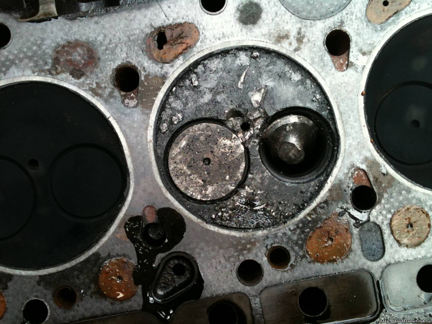

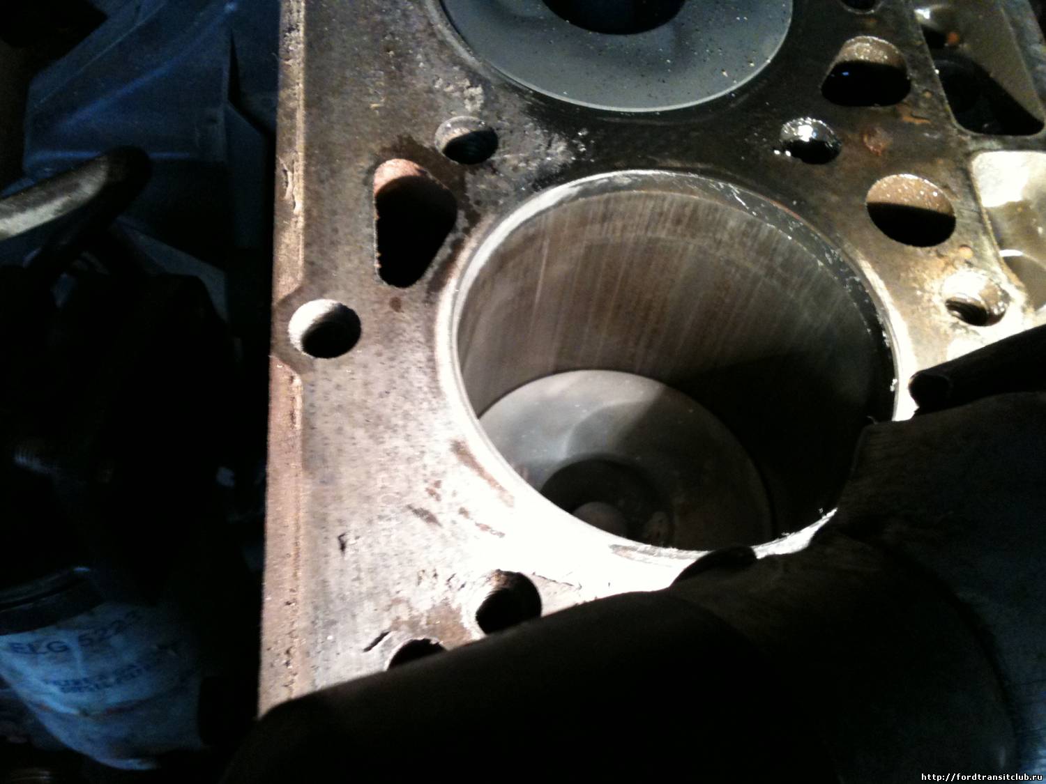

GammДата: Среда, 28.09.2011, 19:55 | Сообщение # 494
Реальный мастер
Сообщений: 1231
Третий мотор на неделе.... Этот мотор проехал всего около 800 км после " капиталки" в Белоруссии, никого не хочу обидеть, особенно братьев славян, но человеку неповезло, хотел подешевле откапиталить мотор, поехал в Белоруссию , получилось как всегда, скупой платит дважды. Обращаю внимание на стенки цилиндров, и на первый поршень. А еще на этом моторе выпускной коллектор прикручен болтами маховика, догадываемся где болты коллектора, текут передние сальники и помпа.
Прикрепления: 6867456.jpg (190.2 Kb) · 6832521.jpg (153.3 Kb) · 1182762.jpg (126.4 Kb) · 1507819.jpg (209.1 Kb)

K2Дата: Среда, 28.09.2011, 20:06 | Сообщение # 495
Quote (Gamm)
интересная такая кпиталочка..... cranky
Quote (Gamm)
ЖЖЖесть!!! или ЖЖЖопа!!! или это слова синонимы crazy
Quote (Gamm)
тоже жесть....
pire111Дата: Среда, 28.09.2011, 20:55 | Сообщение # 496
Quote (Gamm)
cranky cranky cranky а причина отрыва клапанов какая?
GammДата: Среда, 28.09.2011, 21:48 | Сообщение # 497
Реальный мастер
Сообщений: 1231
pire111, Разная, усталость металла в основном, все машины после 1995 года с пробегом больше 400 тыщ , четыре из них турбовые в том числе и эти две последние , у турбовых моторов ресурс меньше примерно в половину от атмосферников.
