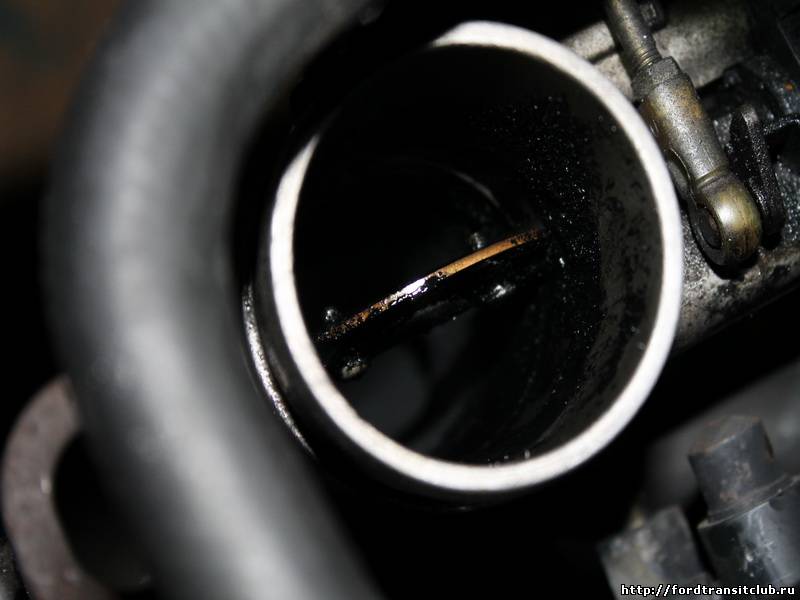

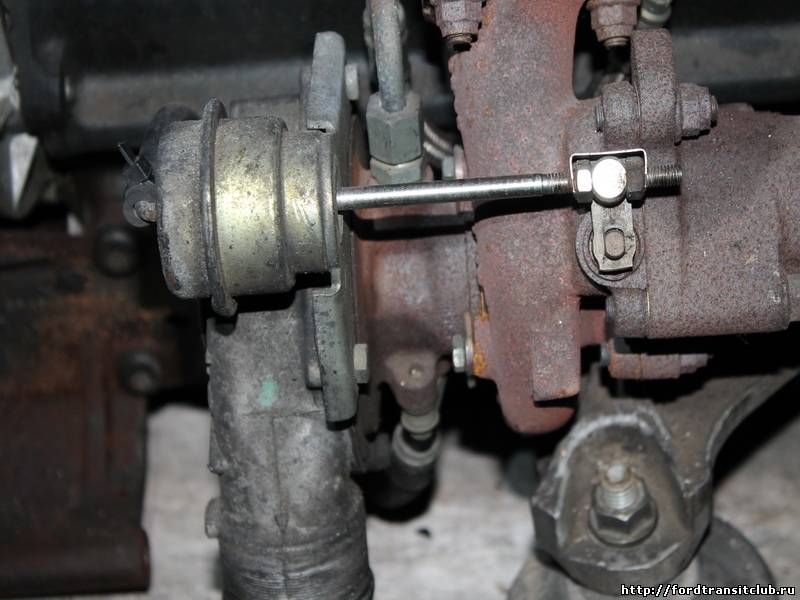

pire111Дата: Воскресенье, 06.01.2013, 10:53 | Сообщение # 603
Цитата (славик)
Пробуй,все равно уже куплено.
да я могу отвезти поменять на другой движок или саму турбину, вот и пытаюсь определится для себя что сделать :cranky: кулер не с него, с него кулер ещё чище был я его раньше видел.
этот двигатель не мыт, в патрубке что с турбины идёт, было совсем немного масла, а вот в коллекторе смотри на фото, какие мысли? помпа и вентилятор не болтается.
Добавлено (06.01.2013, 10:53)
Три дня как с турбой кактаю. постипено привыкаю smile
Прикрепления: 8729334.jpg (115.3 Kb) · 3051199.jpg (168.0 Kb) · 9739843.jpg (99.8 Kb)
