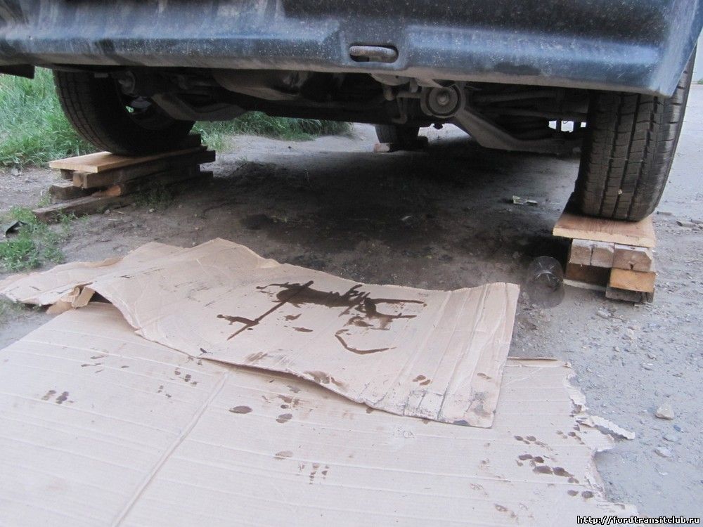

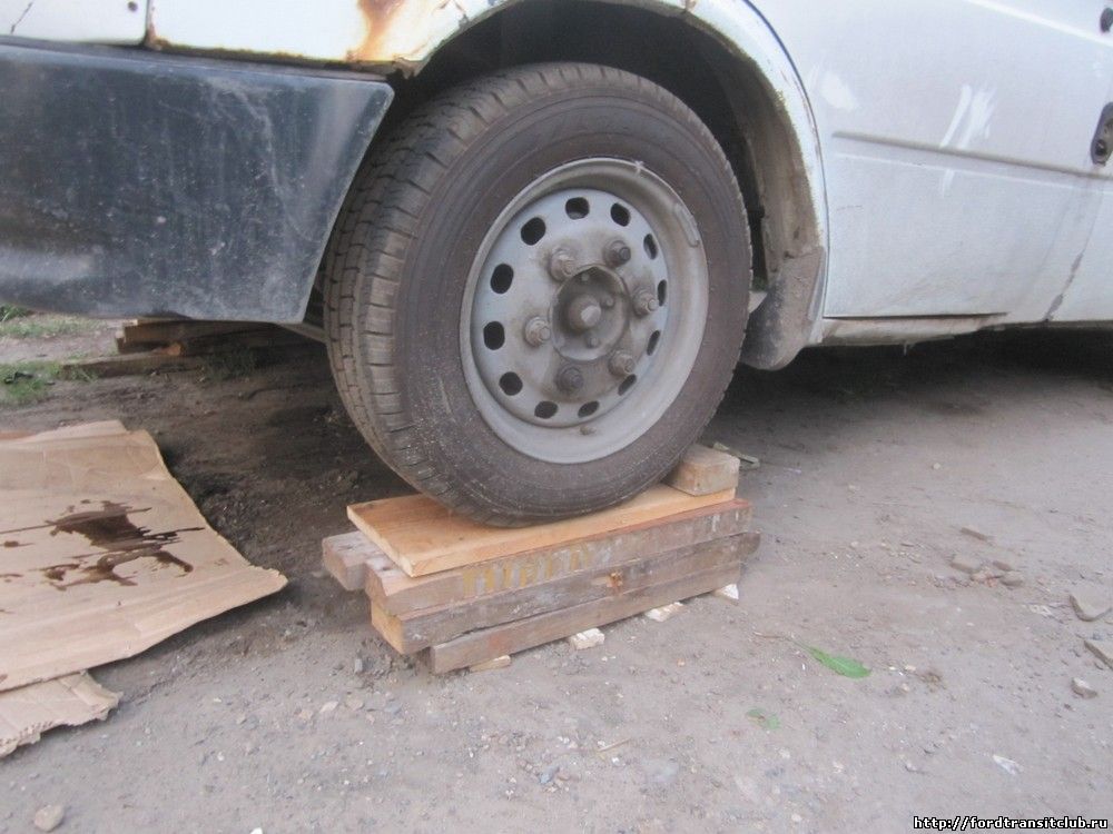

SVGДата: Среда, 17.06.2015, 22:53 | Сообщение # 964
Смастырил подставки
Слил масло
https://youtu.be/gVtYlgLHfTE
https://youtu.be/xFS07LMsXzk
температура масла градусов 40
Добавлено (17.06.2015, 22:53)
Цитата murzik ()
нужно рейку отворачивать и вперед подавать(снимать не нужно,просто высунуть максимально вперед
Болты так понимаю, полностью вытаскивать, да?
Прикрепления: 8961851.jpg (152.3 Kb) · 3070538.jpg (168.4 Kb)

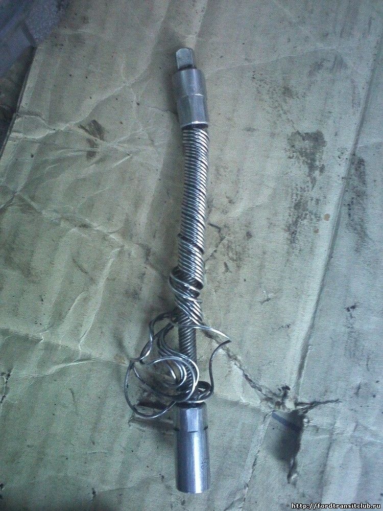

славикДата: Понедельник, 22.06.2015, 20:15 | Сообщение # 967
Цитата SVG ()
Купил удлинитель гибкий,
Если как трос-они на затяжку работают,на отпуск перекручиваются назад.
SVGДата: Вторник, 23.06.2015, 20:21 | Сообщение # 968
Блин, так оно и вышло:
Там у меня один торкс стоит, один болт.С торксом около часа возился, открутил ключом- торксом загнутым с помощью трубки. К болту головкой не подлез, отмылся, поехал в магазин купил тоненькую 1/4, и скрутил удлинитель. Завтра опять в магазин crazy
Прикрепления: 4724535.jpg (264.1 Kb)

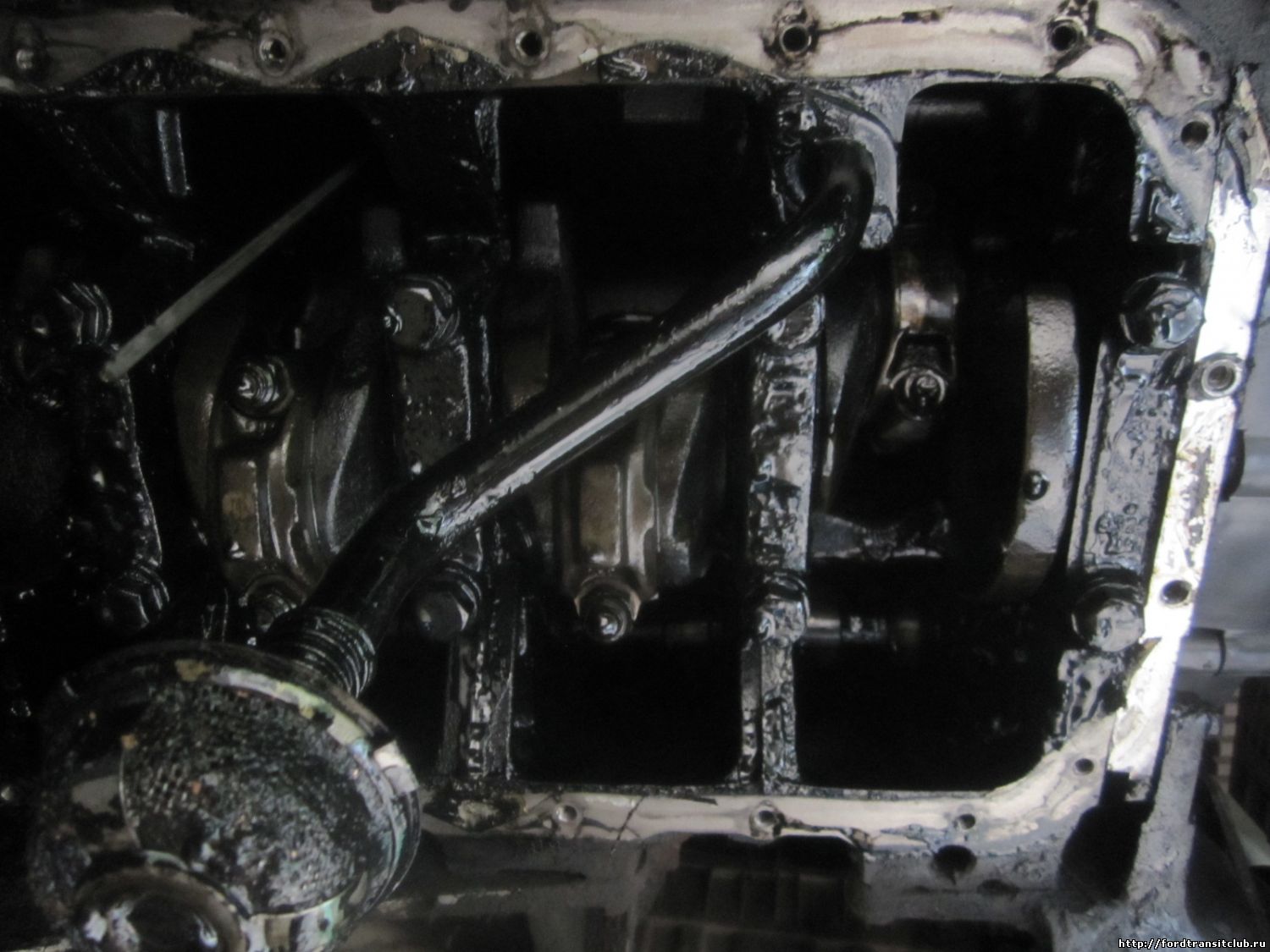

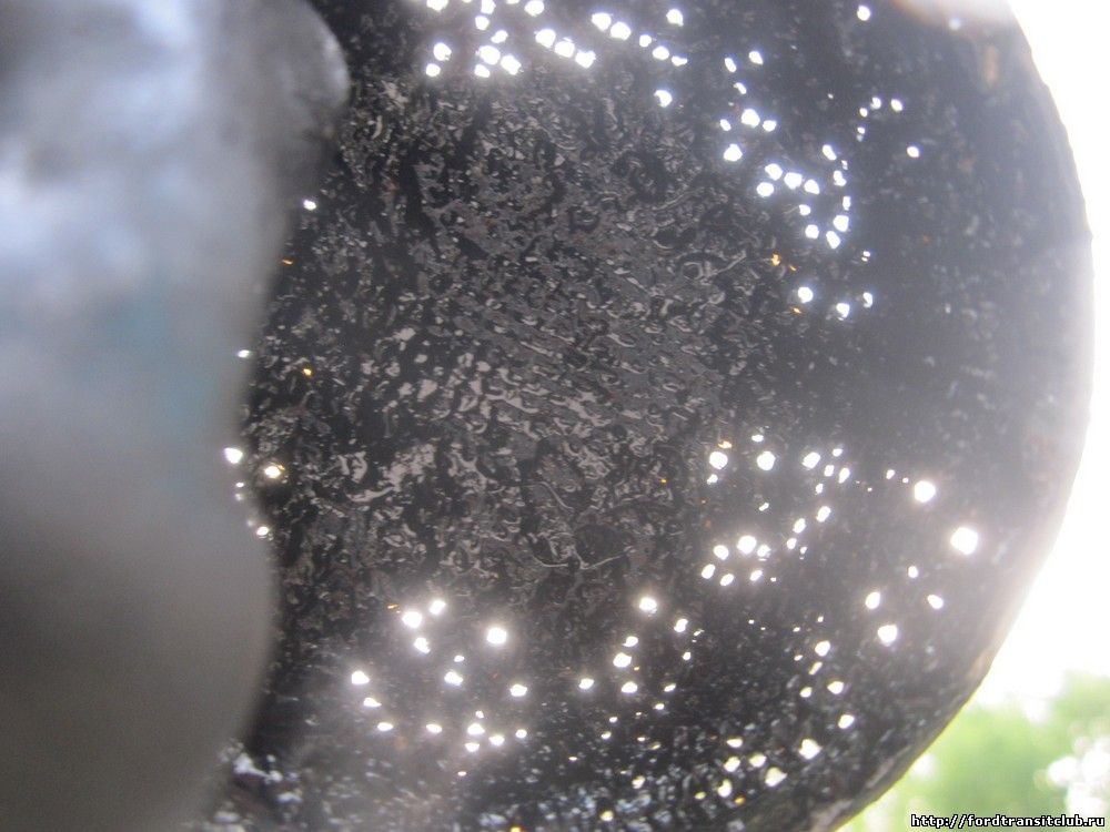

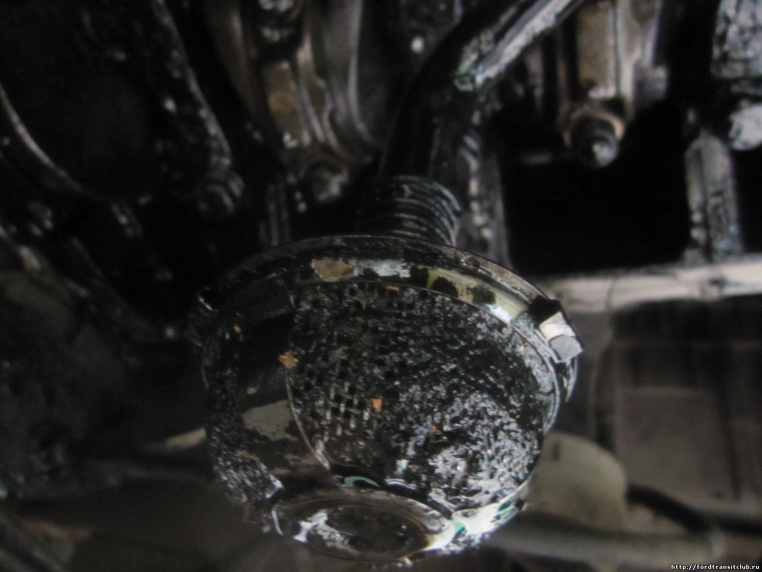

Снял таки поддон. обнаружил капельку антифриза- откуда она там может быть?
Маслоприемник засран.
https://youtu.be/kgTkfddvtMg
Дождик прогнал. Перестанет, пойду вкладыши откручивать.

murzikДата: Среда, 24.06.2015, 20:10 | Сообщение # 971
Мать ты моя,вот это пиздецкий пиздец.От говна ж так говна.по другому не скажу.Ну прально откуда маслу взяться когда атк все усрано.
Ну болты то ты открутил,осталось их ЗАКРУТИТЬ.Так и хочется побыть инопланетянином чтоб суставы гнулись в разные стороны и фаланг было 10 и глаза как у улитки ны вытяжке и с подсветкой(это мои ощущения после ремонта Ситроен ксара пекассо-в частности замена троса сцепления-РЕДКОЕ удовольствие).

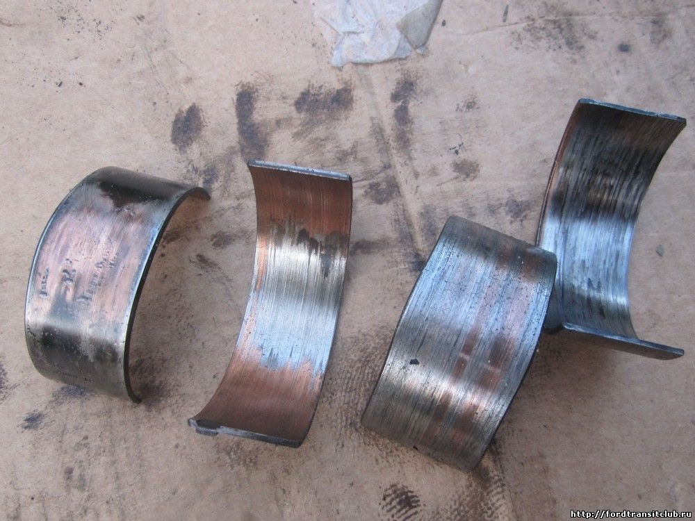

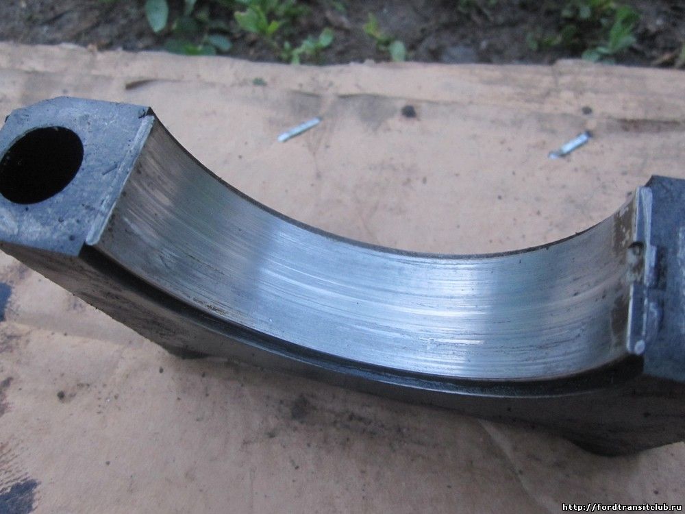

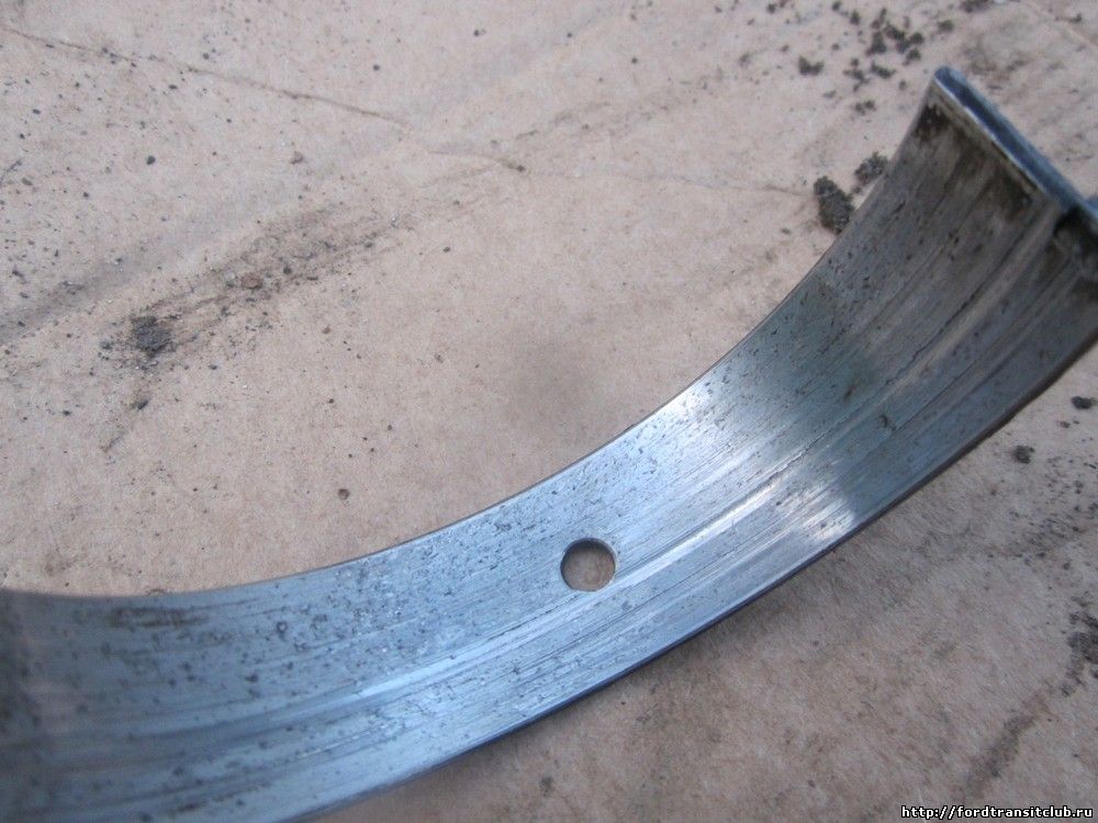

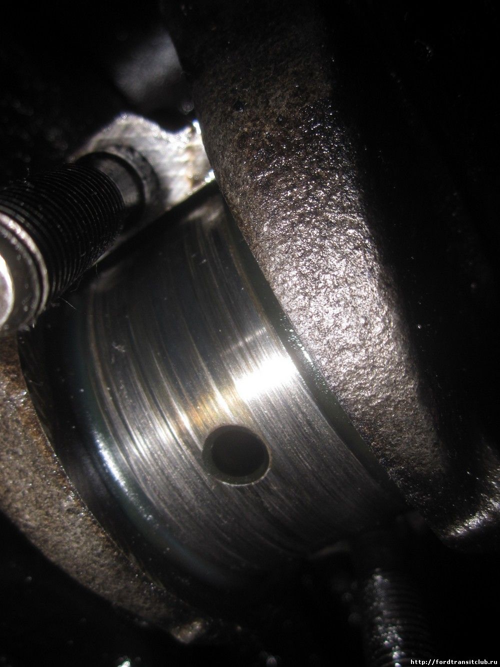

SVGДата: Среда, 24.06.2015, 21:19 | Сообщение # 975
В общем, вот:
Колено на 3 шатуне
Вкладыши 2 и 3 шатунов
Вкладыш 5 коренного низ
Вкладыш 4 коренного низ
Прикрепления: 0069386.jpg (145.5 Kb) · 6195320.jpg (241.5 Kb) · 5754735.jpg (183.4 Kb) · 0838802.jpg (170.1 Kb) · 7096913.jpg (138.5 Kb)
