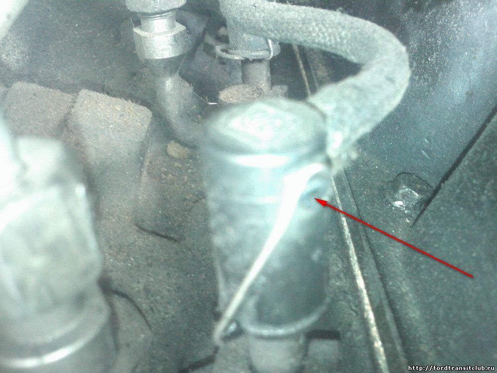

| Цитата Димарик (  ) Масло скуксилось и все вытекающие... Цитата Эд-68 (  ) Всё может быть. Но тогда по идее должно было быть наоборот- взбиться с пеной?: Сегодня успел разобрать только правую сторону-выпускной коллектор крепился только на передних четырех болтах, остальных четырех не было. Поломал сосок на колпачке. Трубка прозрачная оказалась стеклянной Они отдельно продаются? Вечер закончился на том, что не смог открутить трубки от тнвд. Завтра надеюсь, продолжу.
| SVG | Дата: Вторник, 07.07.2015, 22:38 | Сообщение # 1016 |
| Вот это насос низкого давления?
| Димарик | Дата: Вторник, 07.07.2015, 22:56 | Сообщение # 1017 |
Сообщений: 4722
| Цитата SVG (  ) Они отдельно продаются? Да.Цитата SVG (  ) не смог открутить трубки от тнвд. WD-шка?
| SVG | Дата: Вторник, 07.07.2015, 22:59 | Сообщение # 1018 |
| побрызгал на ночь  Добавлено (07.07.2015, 22:59) --------------------------------------------- В смысле Цитата Димарик (  ) WD-шка Не подумайте чего другого

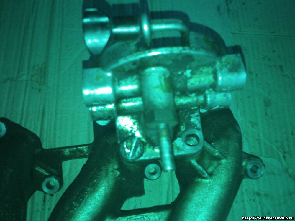

| Всем здрасти! Два дня (вечера) боролся с этим болтом: сломал три отвертки, два прутка, так и пришлось коллектор с крышкой снимать.

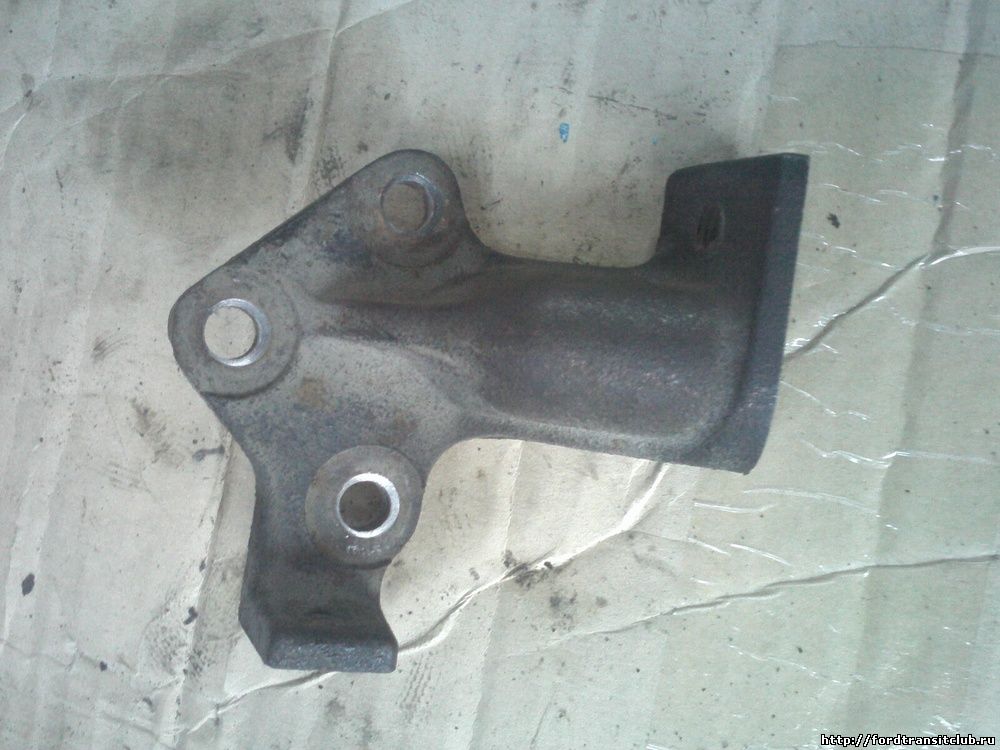

| А этот кронштейн там сильно нужен? Он наверное для турбы идет?
| murzik | Дата: Пятница, 10.07.2015, 00:20 | Сообщение # 1021 |
| Он идет чтобы мотор можно было снять.А там где ты боролся, стоят 2 болтика под головку на 13.должны стоять.

| Цитата murzik (  ) 2 болтика под головку на 13.должны стоять. Так дальний открутился, передний ни в какую- грани свернул. Просверлил его потом, хотел отверткой как воротком повернуть- фигвам (индейское жилище), поломал отвертки, потом шляпку. Трубки от фильтра отвернул и вместе с крышкой снял.Добавлено (10.07.2015, 11:59) ---------------------------------------------
