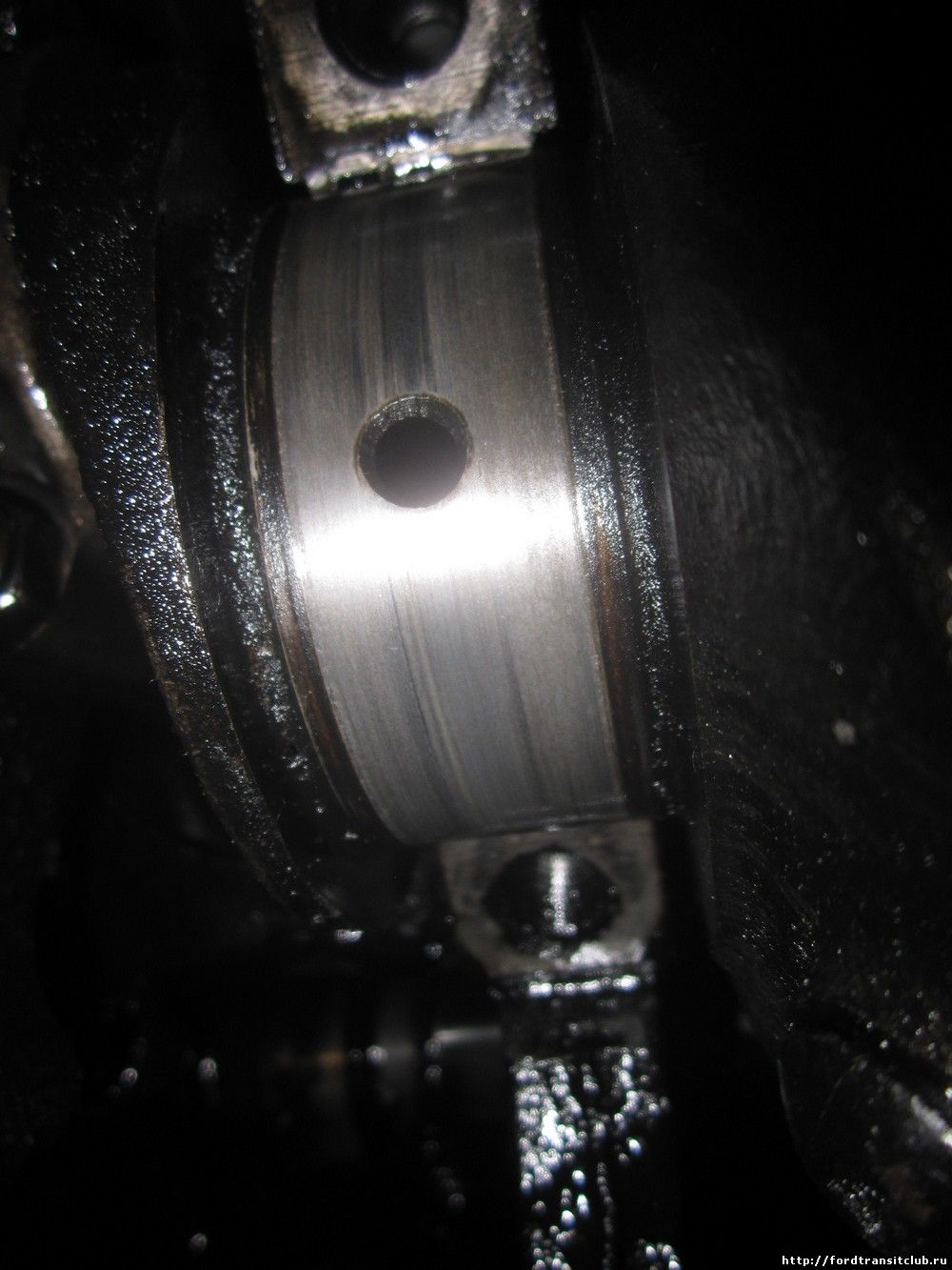

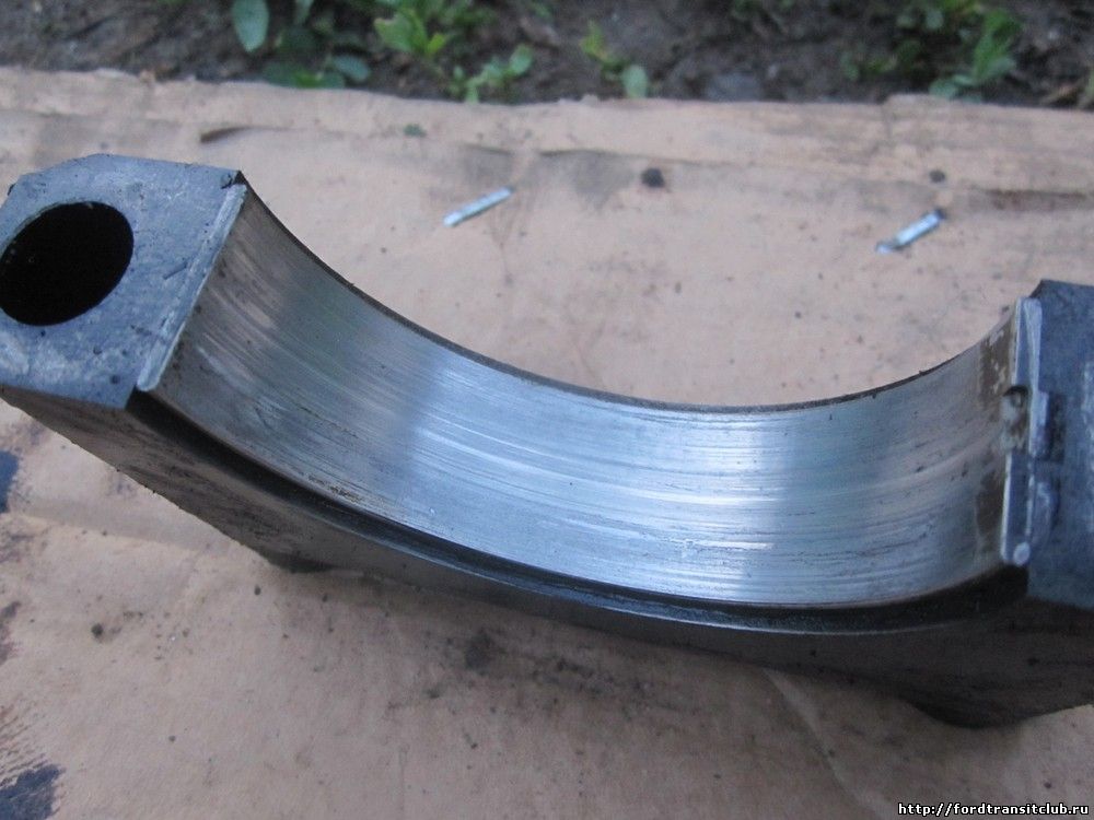

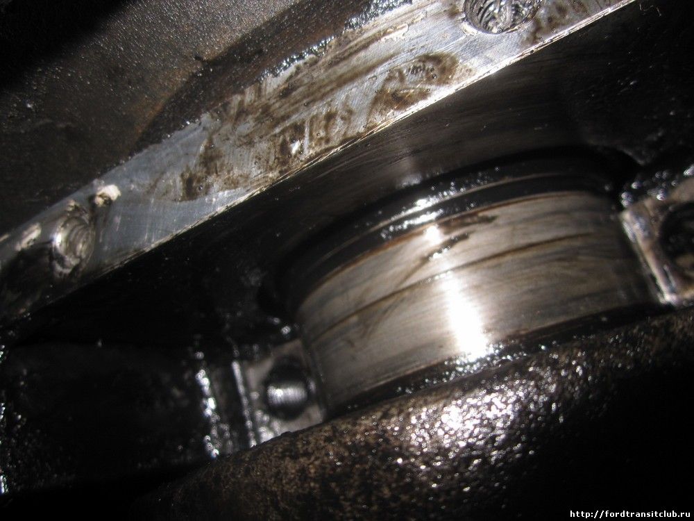

| Вкладыш 4 коренного низ Коленвал на 5 Коленвал на 4
| v_a | Дата: Среда, 24.06.2015, 21:27 | Сообщение # 977 |
| Ну что тут сказать, вкладыши менять 100%, а колено бы промерять, может и его точить надо. Попробуй в расточных мастерских узнать по поводу подвезти мастера с измерительным прибором к мотору, чтобы не разбирать все и не везти колено ради замера, коренные нет, а шатунные шейки померять не проблема. Мой отец так и делает, когда сомнения, но, правда и мастер его уже давний знакомый. Добавлено (24.06.2015, 21:27) ---------------------------------------------

| МДА,фотки оптимизма НЕХЕРА не внушают.
| SVG | Дата: Среда, 24.06.2015, 22:56 | Сообщение # 981 |
| Цитата v_a (  ) по поводу подвезти мастера с измерительным прибором к мотору Попробую поискать Цитата murzik (  ) фотки оптимизма НЕХЕРА не внушают. Ну хоть слабая надежда, что коленвал трогать не придется, есть?
| K2 | Дата: Среда, 24.06.2015, 23:42 | Сообщение # 982 |
| Цитата murzik (  ) Мать ты моя,вот это пиздецкий пиздец.От говна ж так говна.по другому не скажу. Шоу продолжается. Теперь ты видел все! А нет, теперь я видел все)))
п.с. только замер даст точный результат по колену.

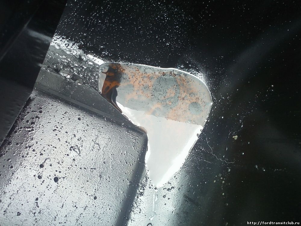

| Цитата SVG (  ) Снял таки поддон. обнаружил капельку антифриза- откуда она там может быть? Маслоприемник засран. Привет. Наконец свершилось.Снял, увидел,осталось победить.Насчёт вкладышей и замеров колена Вова сказал. Насчёт капельки антифриза,то интересно как определит? и по точнее что значит капелька "в граммах" Далее бум думать,есть соображения

| Эд-68, Цитата Эд-68 (  ) по точнее что значит капелька "в граммах" На видео начиная с 17й секунды
Цитата Димарик (  ) Масло-говно всё что могло забило Цитата K2 (  ) Масло не масляное Походу у кого то из поставщиков дядя на гуталиновой фабрике работает

| Цитата SVG (  ) На видео начиная с 17й секунды Сразу не смог посмотреть,связь мать её. Капелька конечно мощьная))) Смею заметить,что законы физики не кто не отменял.В потдоне всегда будет капелька,есть такое понятие как конденсат. Я бы на это не обращал внимания.Ну или по наблюдай ,будет ли скапливатся капля если её удалить и именно в этом месте.Но думаю её не будет. На данном этапе главное разобраться с валом.И тут я надеюсь,что обойдётся заменой вкладышей и промывкой маслоприёмника.Удачи.

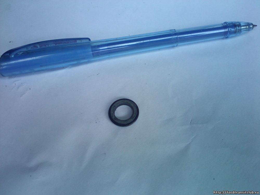

| После снятия крышки 1го коренного обнаружил на картоне какую то шайбочку упавшую хз откуда И вот с пятницы натекло в поддон:
| Эд-68 | Дата: Среда, 01.07.2015, 18:18 | Сообщение # 1000 |
| Шайба возможно из под гайки что зажимала сподок,от предыдущего ремонта,померь на что она подходит+ визуальный тщательный осмотр..Вот водичка(антифриз) это плохо,башку придётся снимать По размерам лучше всего проконсультироваться с расточниками,признаюсь-я в них не разбирался и тупо не знаю допуски. В общем получится у тебя почти капиталка Но в этом есть позитив 1) это безценный опыт. 2) это -сделаеш и будет надёжный рабочий аппарат,в катором ты будет уверен на все 100.
