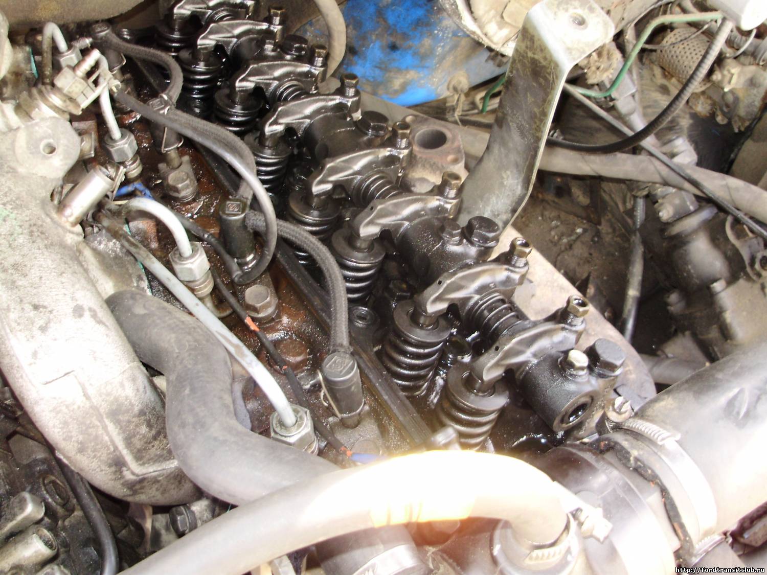

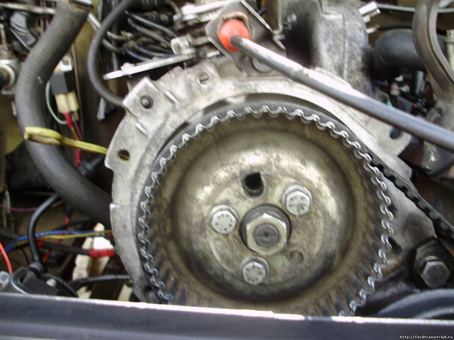

Выставил коленвал, зашплинтовал, снял клапанную крышку, один клапан был маленько прижат, а другой с небольшим зазором, скинул ремень, повернул шкив распредвала - оба клапана встали в верхнее положение с небольшим люфтом, зашплинтовал. Поставил насос, зашплинтовал, натянул ремень.
Крутил стартёром пока не умер аком.

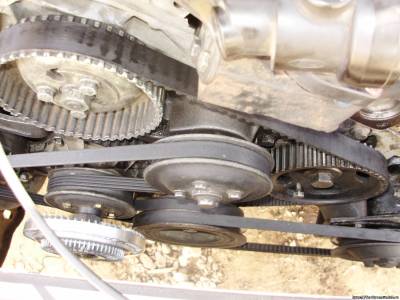

Приехал братишка долго матерился, налил в бутылку солярку и кинул туда шланг, прокачал насос, форсунки, снова всё выставляли по меткам, выяснилось что при натяжении ремня метка с насоса сдвинулась, перекинули ремень на один зуб. на последнем издыхании 2го акома наконец то появился выхлоп.

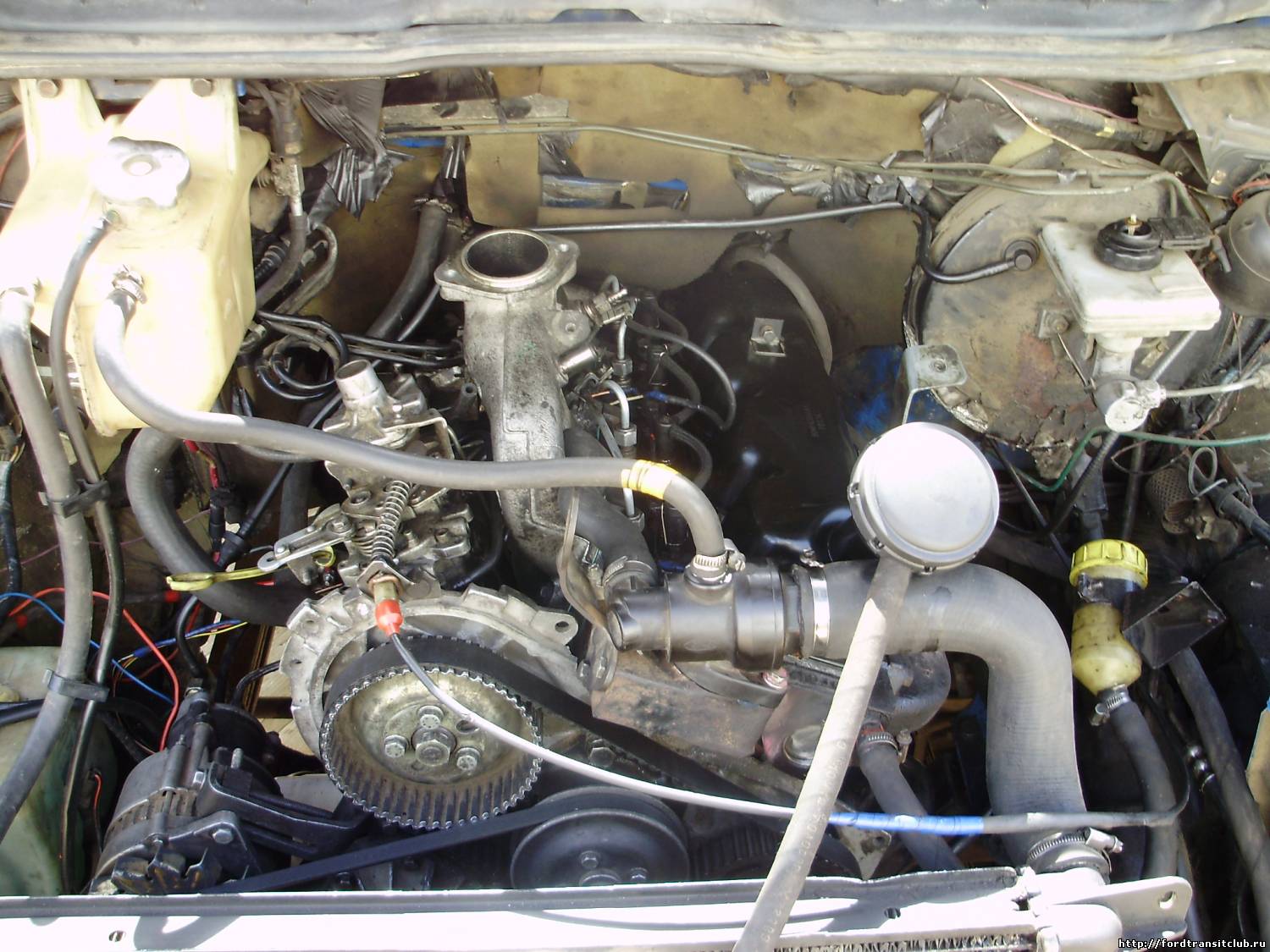

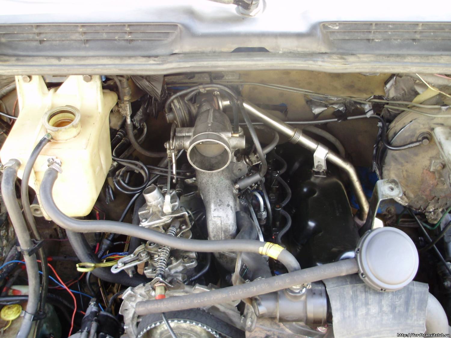

nafanya59Дата: Суббота, 24.07.2010, 21:34 | Сообщение # 123
Вот добрался до компа и немного обещанного:
1 Двигл собран но не заводится
2. Выставление по меткам
3. Проверка расположения клапанов
4. Двигатель заведён, собран, установлена система ЕГР
