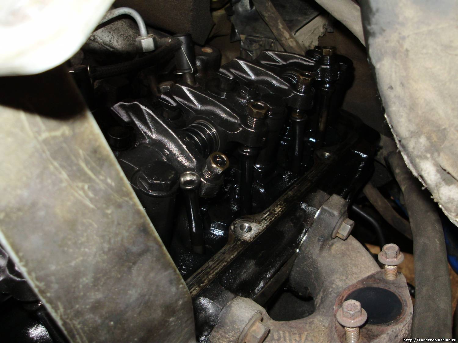

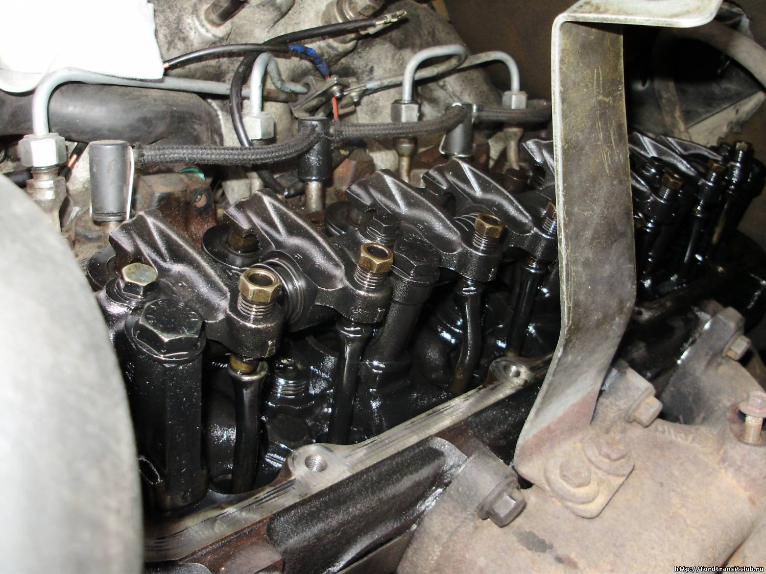

Вскрытие клапанной крышки выявило следующее:
Клапана на первый взгляд целые, коромысла и вал тоже.
Обнаружились загнутые, ну как там правильно по толмуту - во - толкатели.
Судя по виду 4 - 5 штук загнуло капитально, снял со старого двигла (благо остался и стал донором) толкатели и ось клапанного рычага в сборе с коромыслами.
Есть мысль заменить всё целиком во избежании эксцессов с микротрещинами на коромыслах. Сразу возникает вопрос про регулировку клапанов - как их регулировать , какие зазоры должны быть.

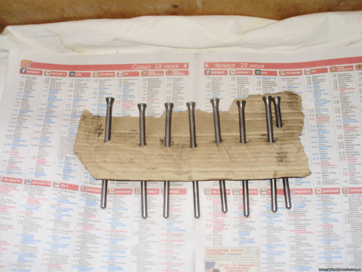

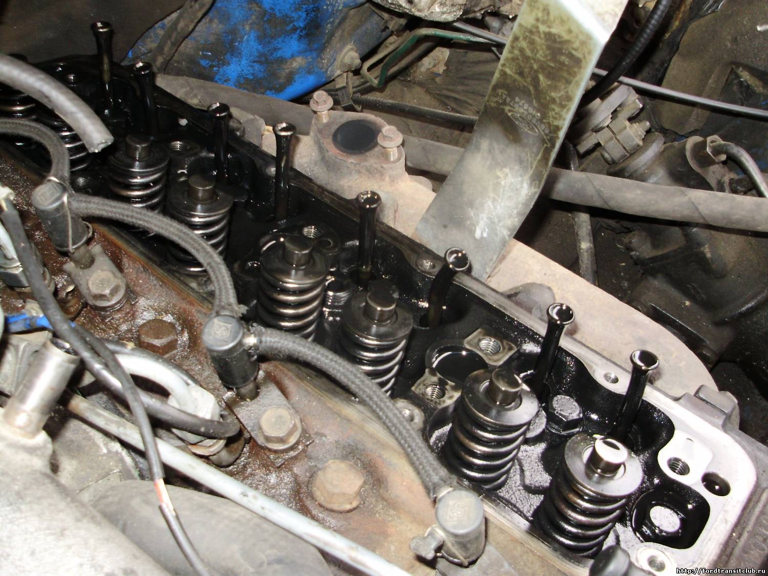

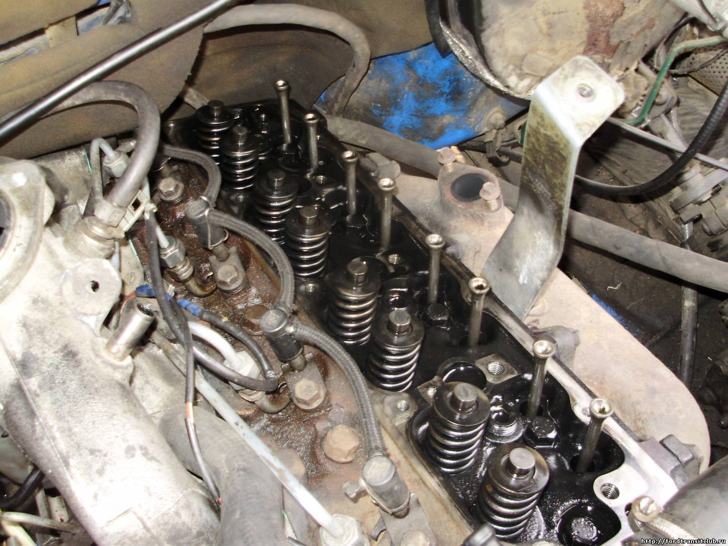

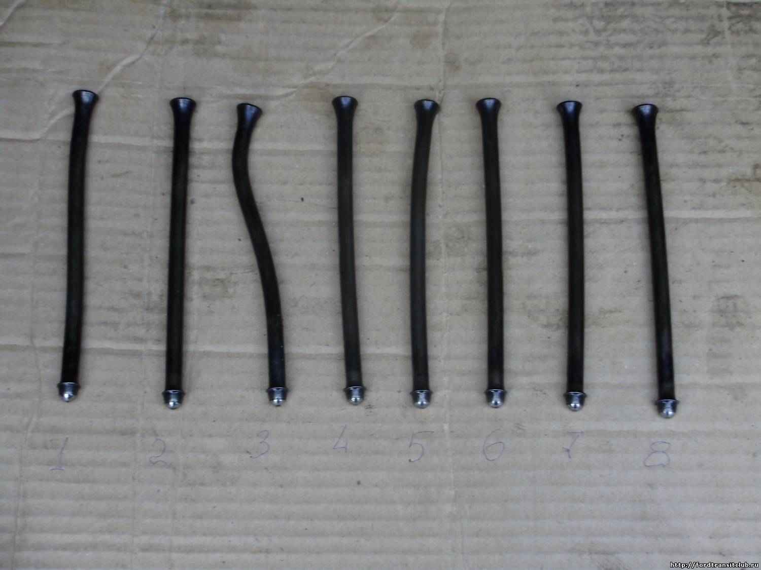

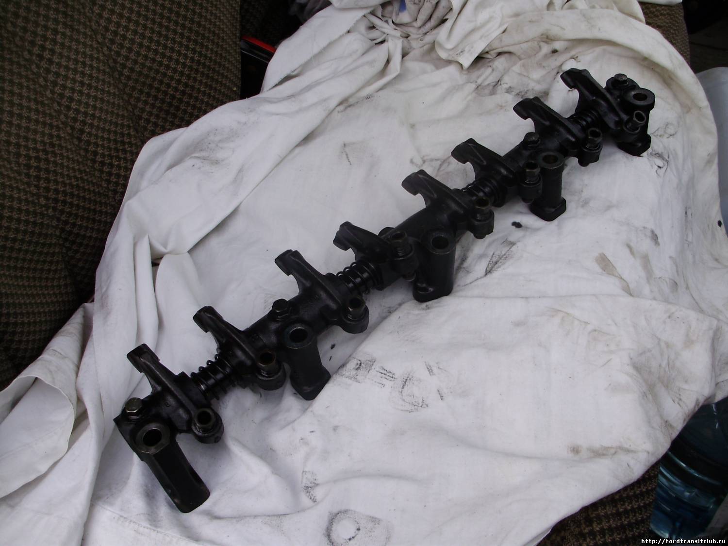

Ну вот отчёт о проделанной работе:
1. Произведён осмотр механизма
2. Снята ось с коромыслами
3. Состояние тяг толкателей (погибли увсе)
Прикрепления: 4052805.jpg (201.0 Kb) · 9212205.jpg (152.7 Kb) · 8399820.jpg (139.1 Kb) · 4624123.jpg (227.6 Kb) · 5518667.jpg (218.3 Kb)
nafanya59Дата: Среда, 28.07.2010, 18:01 | Сообщение # 140
4. Тяги толкателей сняты (была надежда, что хоть одна живая, но увы)

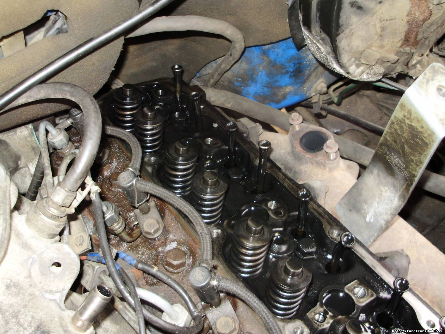

5. Комплект тяг с донора
6. Установка тяг на место
7.Установлена ось коромысел

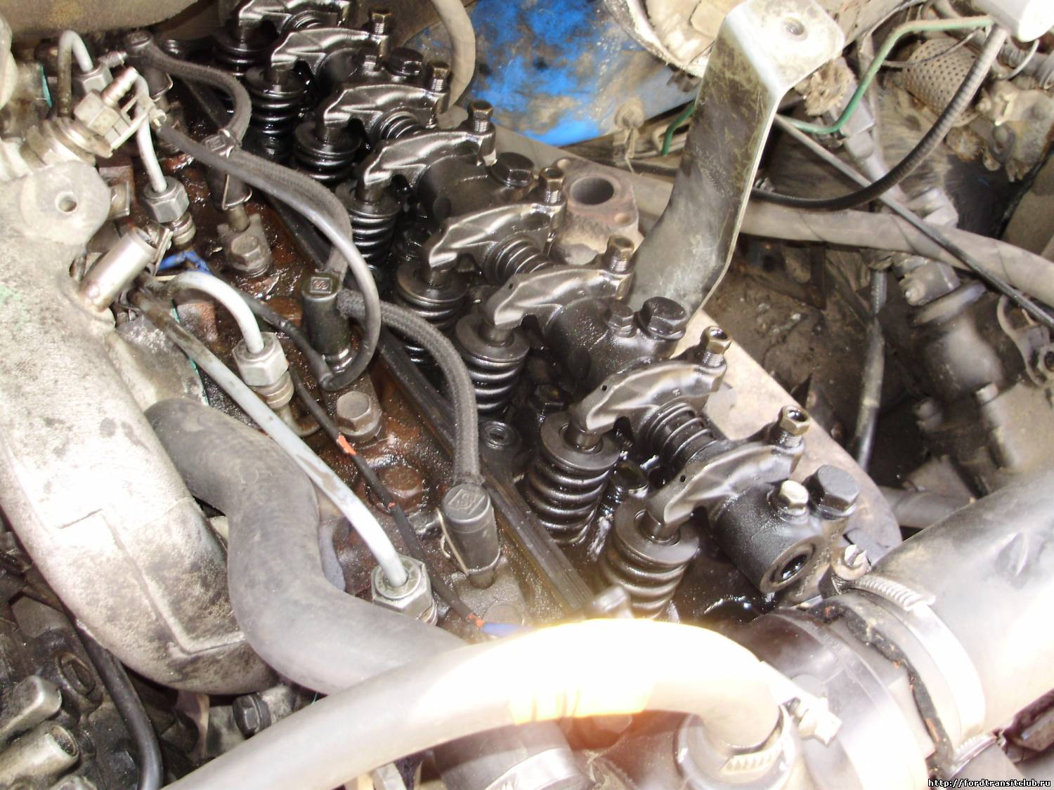

Прикрепления: 0258471.jpg (112.5 Kb) · 9972003.jpg (143.8 Kb) · 5521381.jpg (217.7 Kb) · 1656978.jpg (211.0 Kb)

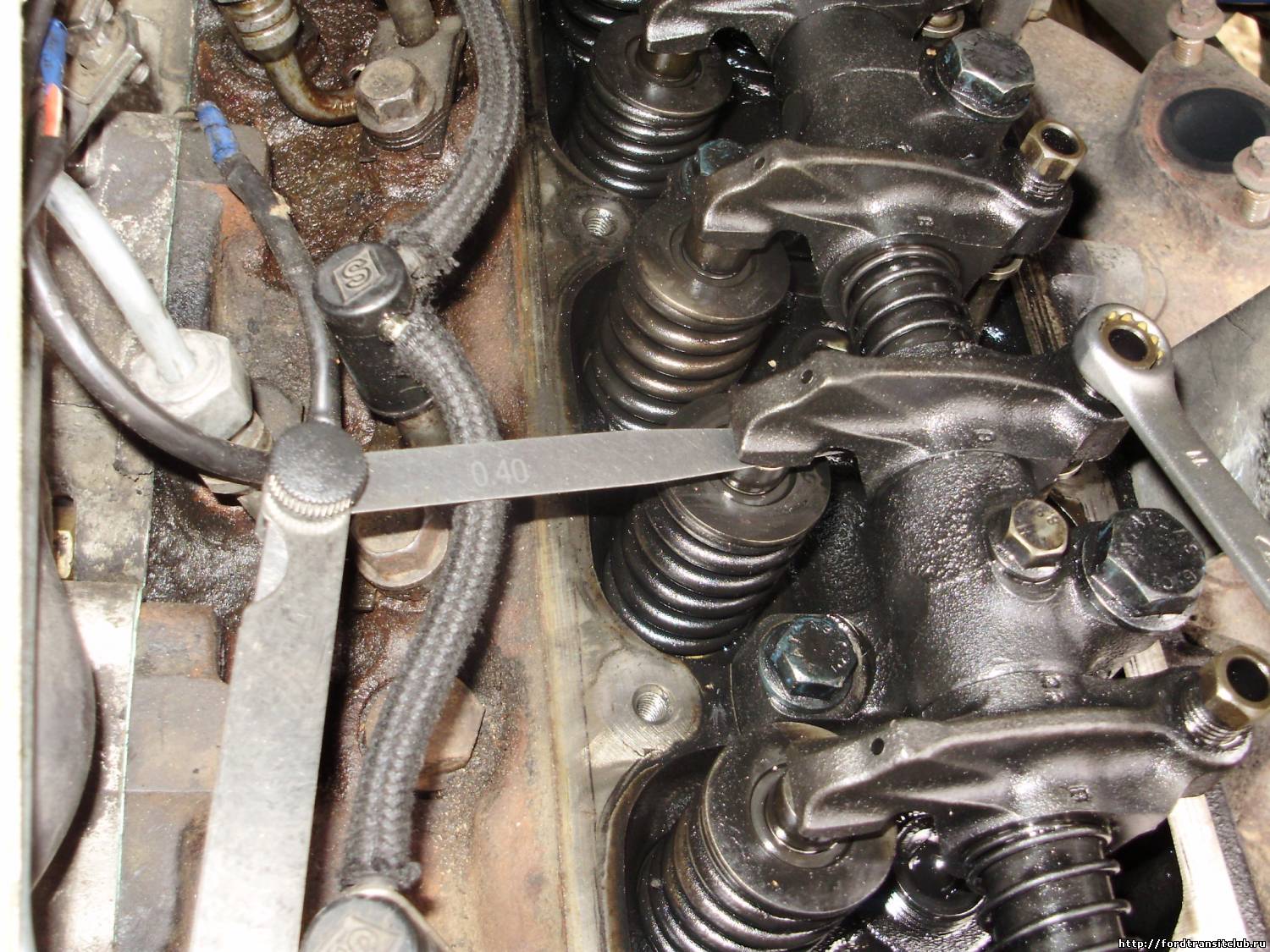

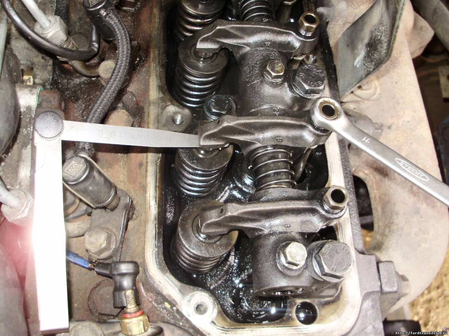

nafanya59Дата: Среда, 28.07.2010, 18:10 | Сообщение # 141
8. Выставление и регулировка зазоров клапанов
После чего была наживлена клапанная крышка и О ЧУДО машинка завелась с полтычка.
Дальше были танцы племени тумба-юмба вокруг машины( от щастья)
yahoo yahoo yahoo
Прикрепления: 1510577.jpg (267.8 Kb) · 7504924.jpg (227.6 Kb)
RumataДата: Среда, 28.07.2010, 18:18 | Сообщение # 142
Quote (nafanya59)
А чо погибли то? Ну погнулись, бывает, Отстучал молоточком аккуратненько - и в работу. Не вздумай выкидывать!

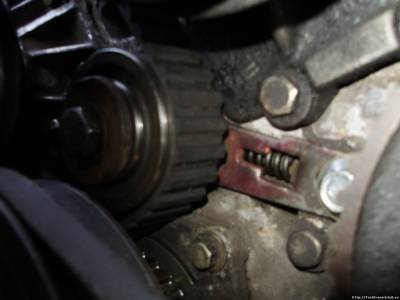

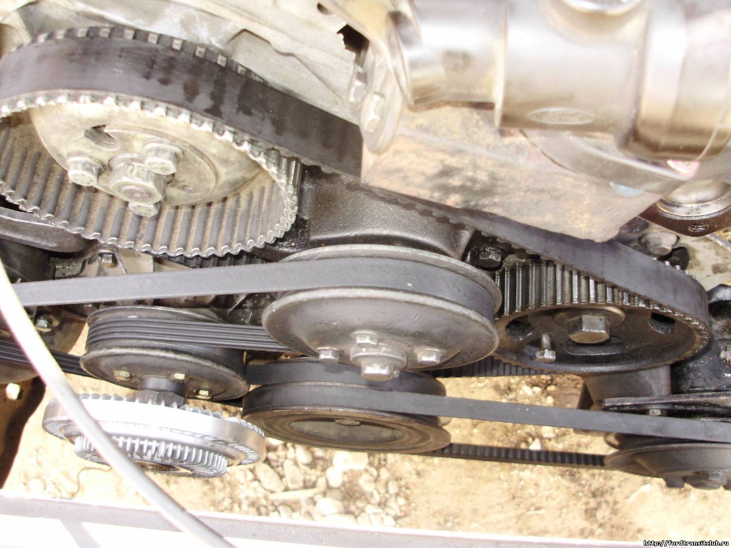

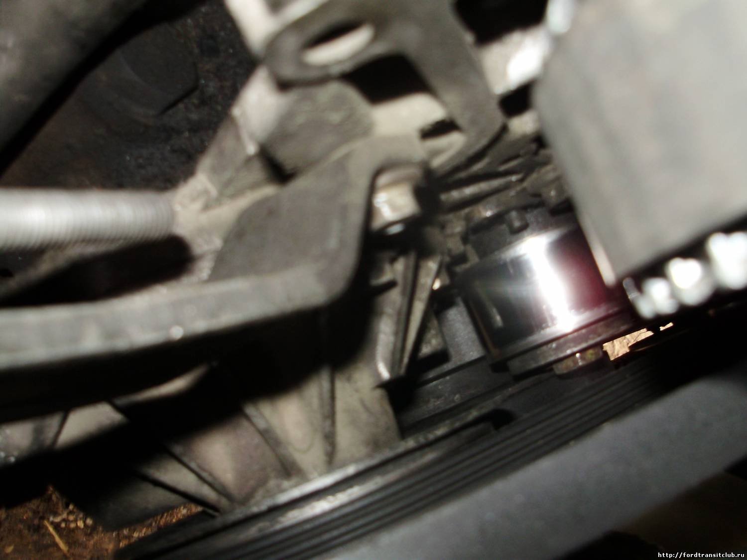

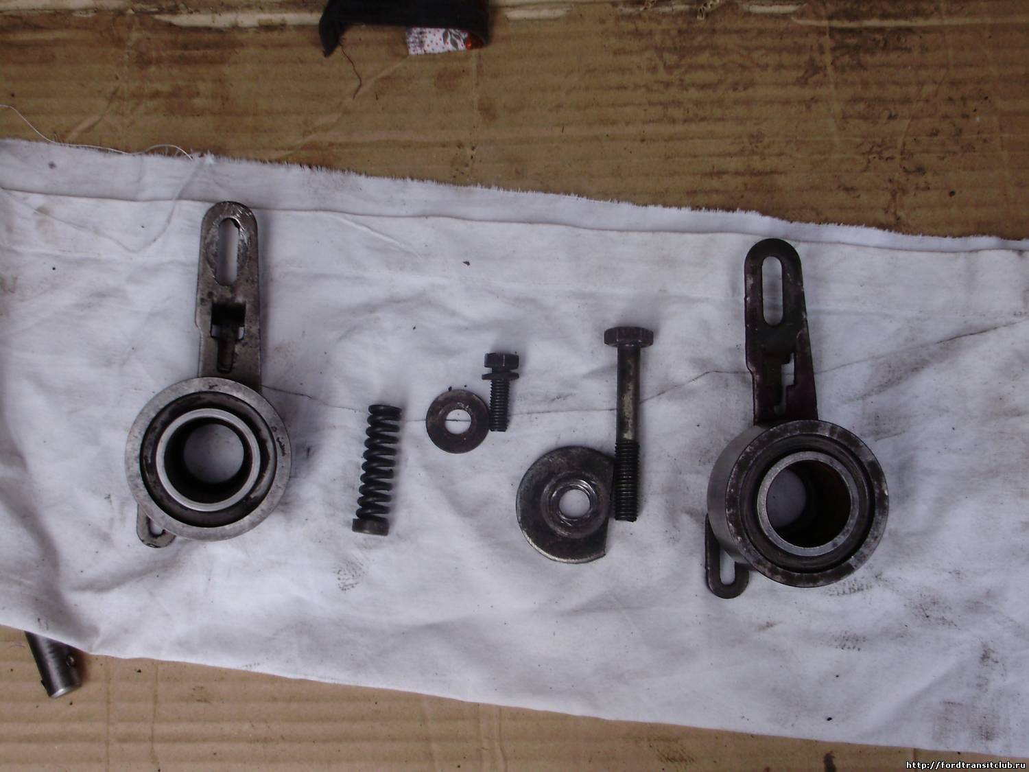

Ну а дальше решил- коль уж морда вся разобрана, поменять натяжной ролик, поставить с донора.

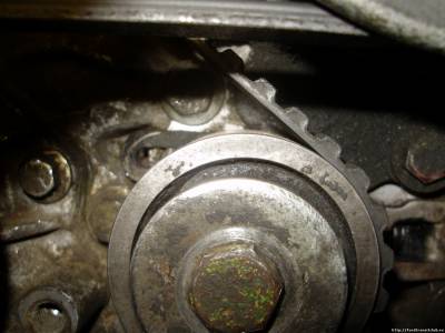

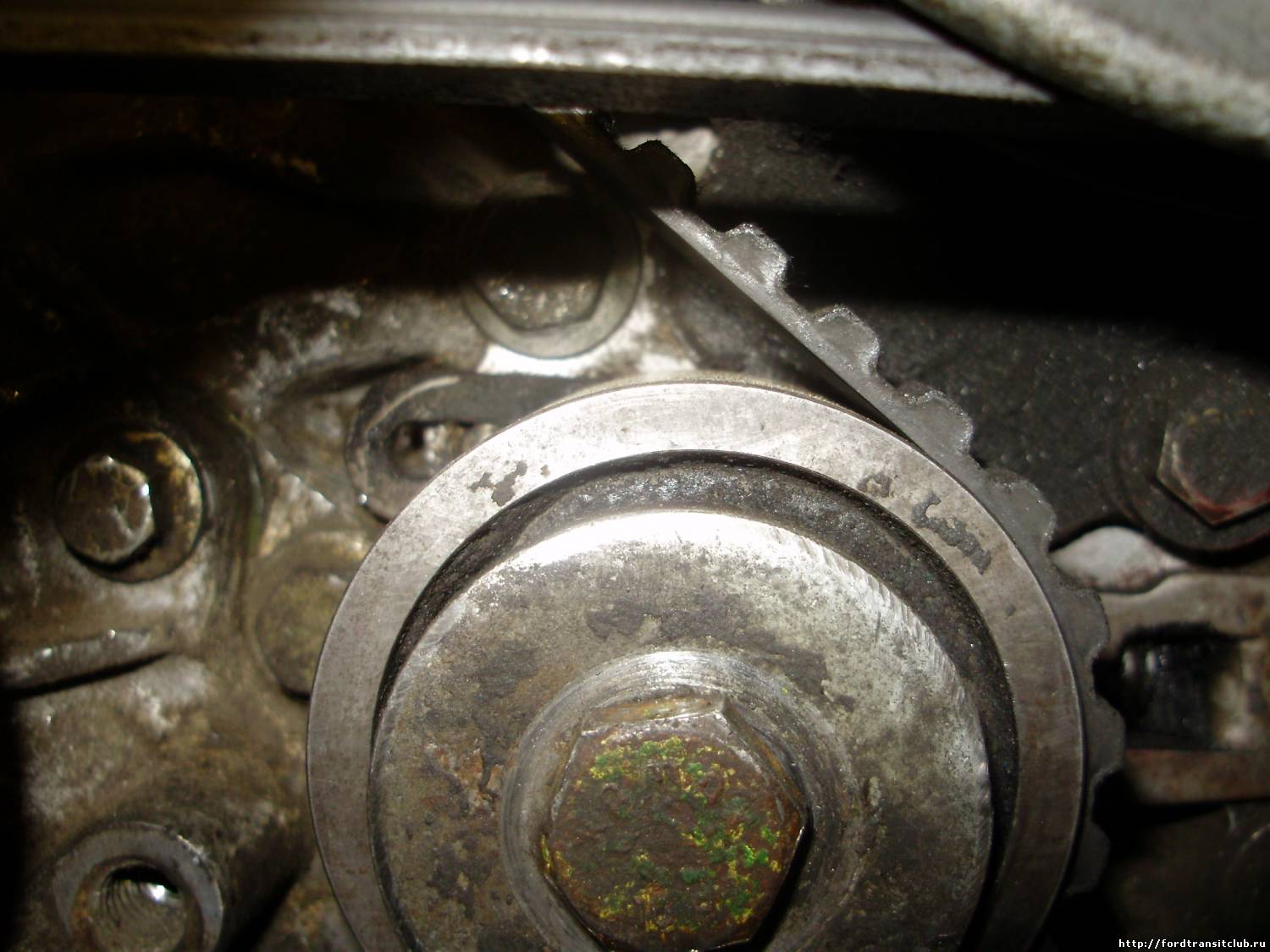

1. Выставление по меткам
2. Сам натяжной ролик (фото не ахти очень близко)
3. Натяжной ролик снят с пружиной, болтами, и ролик с донора
4. Установленный ролик с донора
Добавлено (28.07.2010, 18:25)
Набил уже руку на установке и снятии ремня грм, скоро уже с закрытыми глазами менять буду.

Quote (Rumata)
ставь новое всё - и ролик и пружинку.
Пружинку подобную видел около месяца назад в каком-то магазине запчастей по сельхозтехнике, надо будет съездить подобрать
Прикрепления: 3882767.jpg (173.1 Kb) · 3927133.jpg (95.1 Kb) · 3741691.jpg (149.5 Kb) · 3785806.jpg (133.4 Kb) · 0953182.jpg (87.8 Kb)
Сань, да ты чо? Это ж транзит, а не сельхозтехника! Пружинка может выглядеть точь-в точь, а вот по функционалу не покатить, да и есть ишшо сопромат, это к слову о ресурсе...Вот Мурзя не то шо последние баблосы на детали отдаст, так ишшо в долги залезет. Но в магазинах сельхозтехники замечен не был! Это я бакланю, потомушто знаю. deal
