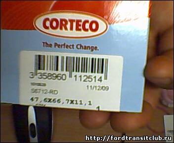

| Народ продали сальник распред.вала фирма Corteco.Но размеры почему то разные,В покупном 47,6х66,7х11,1,а в сайте магазинаТолщина, мм 10 Внутренний диаметр, мм 66.7 Внешний диаметр, мм 85.7 Дык какой мой????????????????????  Добавлено (29.10.2010, 21:03) --------------------------------------------- чёта по ходу никто не меня сальник.

| pistrini | Дата: Пятница, 29.10.2010, 21:58 | Сообщение # 198 |
Сообщений: 691
| K2, лови фото
Ford Transit 4FB 2,5D 1996.У трудового народа всего одна мысль на троих, но зато какая всеобъемлющая ! Skipe:sveta-vasiliy
| pistrini | Дата: Пятница, 29.10.2010, 22:01 | Сообщение # 199 |
Сообщений: 691
| Вот он
| ft-master | Дата: Пятница, 29.10.2010, 22:03 | Сообщение # 200 |
Сообщений: 385
| Quote (pistrini) Народ продали сальник распред.вала фирма Corteco.Но размеры почему то разные,В покупном 47,6х66,7х11,1,а в сайте магазинаТолщина, мм 10 Внутренний диаметр, мм 66.7 Внешний диаметр, мм 85.7 Дык какой мой???????????????????? 48х67х10,6 сальник р/в (15015977 Corteco) ,а 66,65х86х9,5 сальник к/в.( 15015976B Corteco) Я обычно использую Payen.
