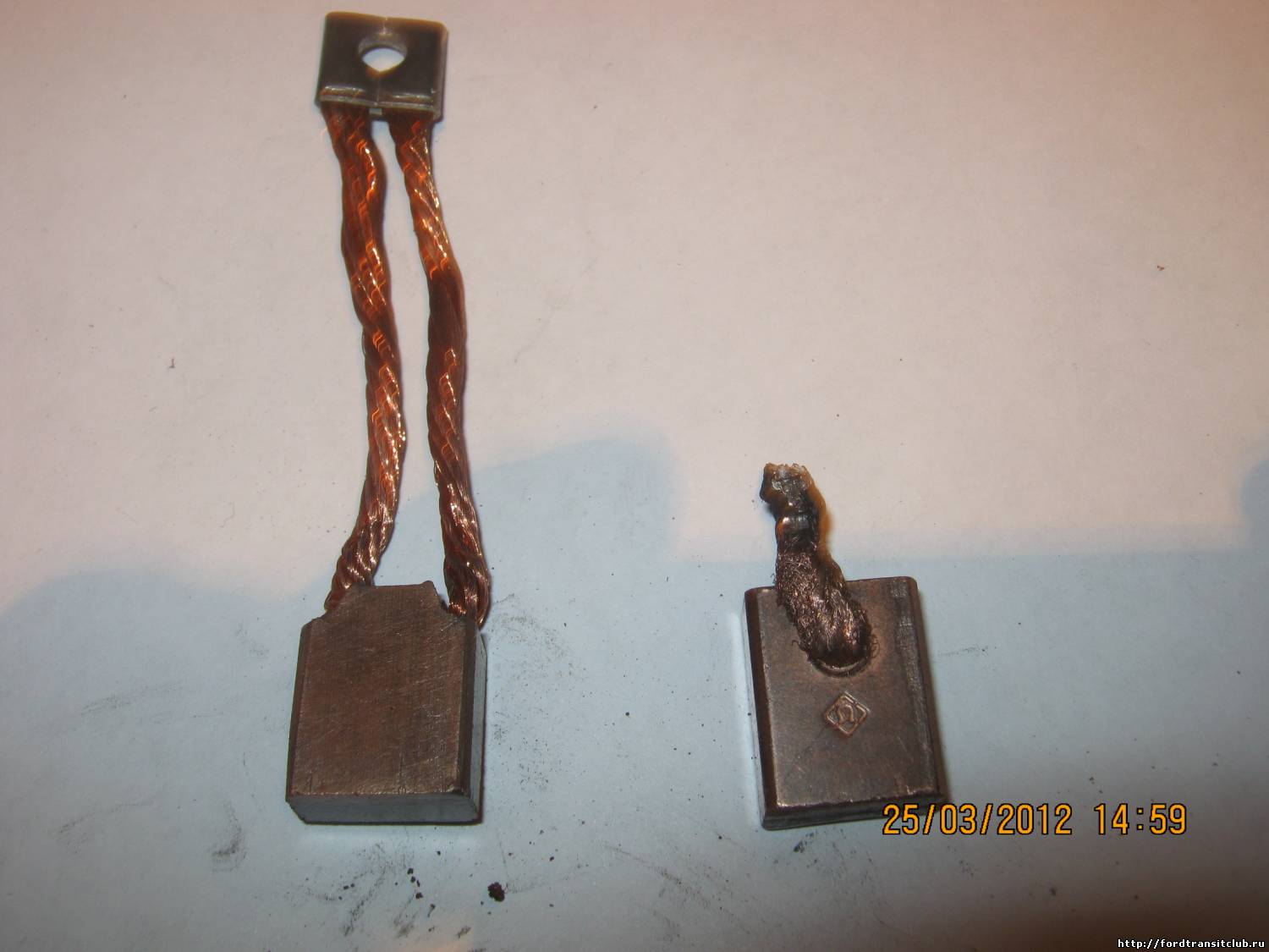

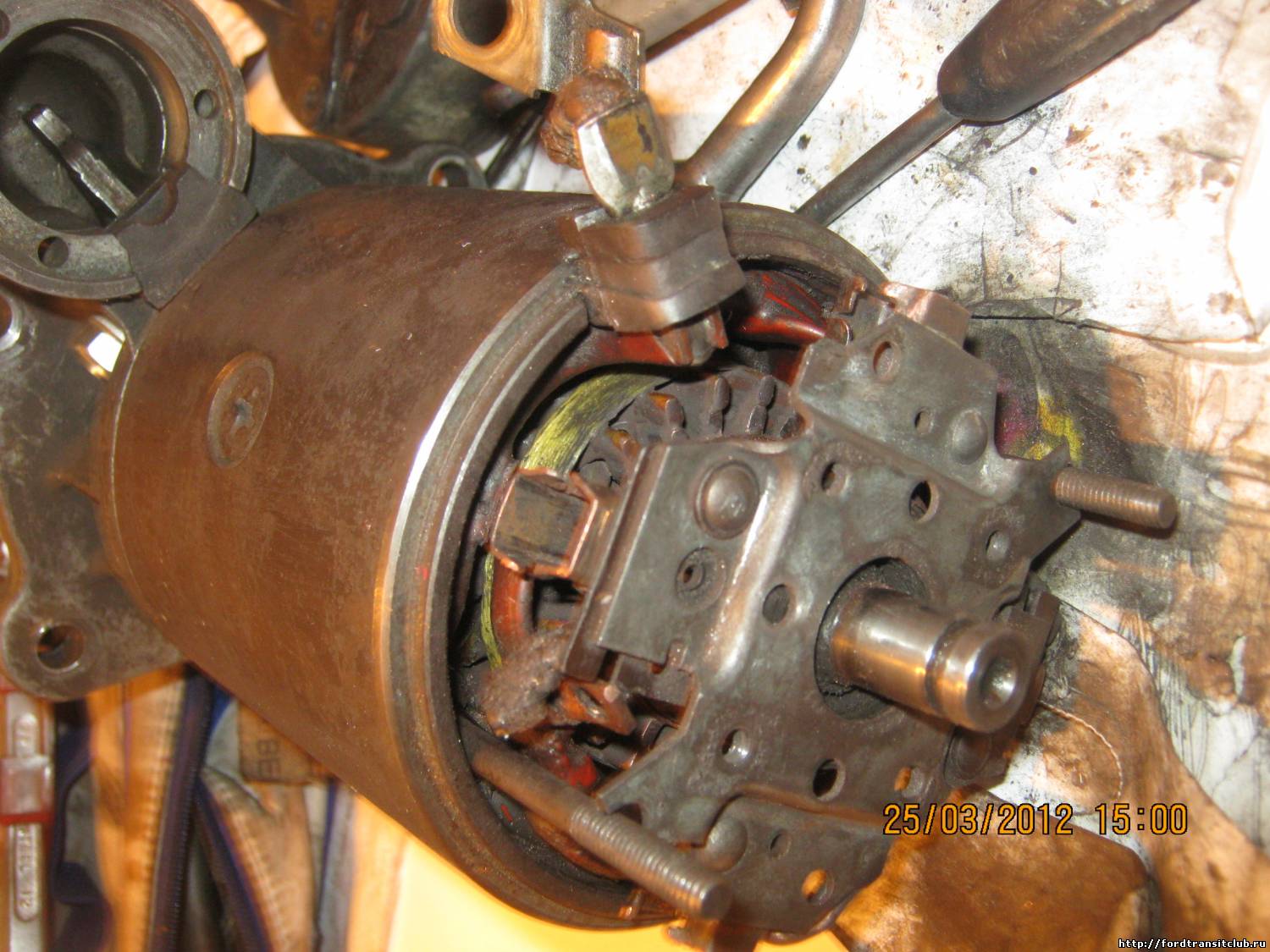

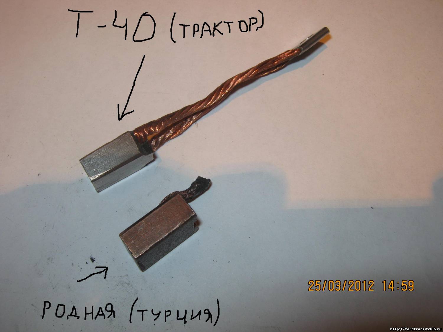

новичекДата: Суббота, 07.04.2012, 11:06 | Сообщение # 318
Может кому пригодится...При замене щеток на стартере BOSH Повредил одну еще один комплект щеток брать накладно ,полазив по бабазару нашел подходящий варииант от трактора Т-40 ,правда от нее идут два проводка но это ничего один спакойно обрезается ушко я оставил прикрутил его к обмотке болтиком. Уже больше недели эксплуатирую все ок
Добавлено (07.04.2012, 11:06)
Лучше будет если ее укоротить на 2-3мм.

славикДата: Суббота, 07.04.2012, 14:39 | Сообщение # 319
Я волговские с большого волговского стартера ставил-насколько помню ничего точить и подгонять не надо.
televizorДата: Суббота, 07.04.2012, 23:06 | Сообщение # 320
Quote (новичек)
Quote (новичек)
Стоят такие же от т-40,год уже как работают.
