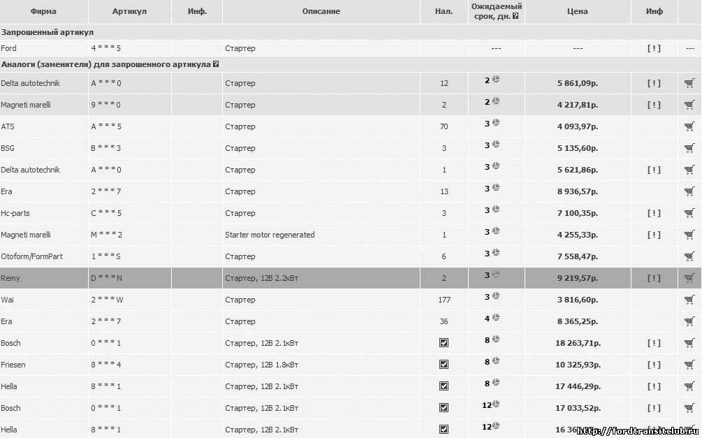

troinikoffДата: Пятница, 27.01.2012, 19:56 | Сообщение # 259
Сообщений: 31
Скажите пожалуйста, а те стартеры что по цене от 3900р. фирм Wai, ATS, Magneti marelli и прочих еще 6-ти до 8тр.
И вот Friesen - 10,2т.р., Hella - 16,3т.р., Bosch - 18,3т.р.
Почему такой разбег в ценах ? eek
Из предыстории: опыт был печальный, накрылся стартер, на улице холодно, самому не подлезть, да и ключей нет толком, главное что когда узнал цену в сервисе сколько будет стоить замена, меня всё устроило, еще сказали что есть стартер у них за 5т.р., я и взял поставили, вечером выехал довольный как слон.
Не долго радость продлилась. Залип этот стартер на холодную. На улице примерно -30 - 32, масло в кпп не поменяно, форсунки не прочищены, в итоге покрутил и прилип, скажите пожалуйста если с редукторным за 18т.р. так же сделать он сломается ?
а за 10тр. Friesen у кого есть опыт?
Какой посоветуете чтобы надолго, а то зимы у нас Суровые santa

Quote (troinikoff)
Разбег в ценах-от бренда. biggrin
И пока что я вижу только один известный и безупречный бренд-Бош.
Ну и цена соответственная. sad
На своем старичке юзаю аж четыре старых Боша,был редукторный бразилец ZEN или ZN,копия Моторкрафта.
У сына на Хайкубе 99 года стоит Моторкрафт.
Поставил бы вряд так:Моторкрафт,Бош,ZN.
Сообщение отредактировал sergkry1@ - Суббота, 28.01.2012, 20:41

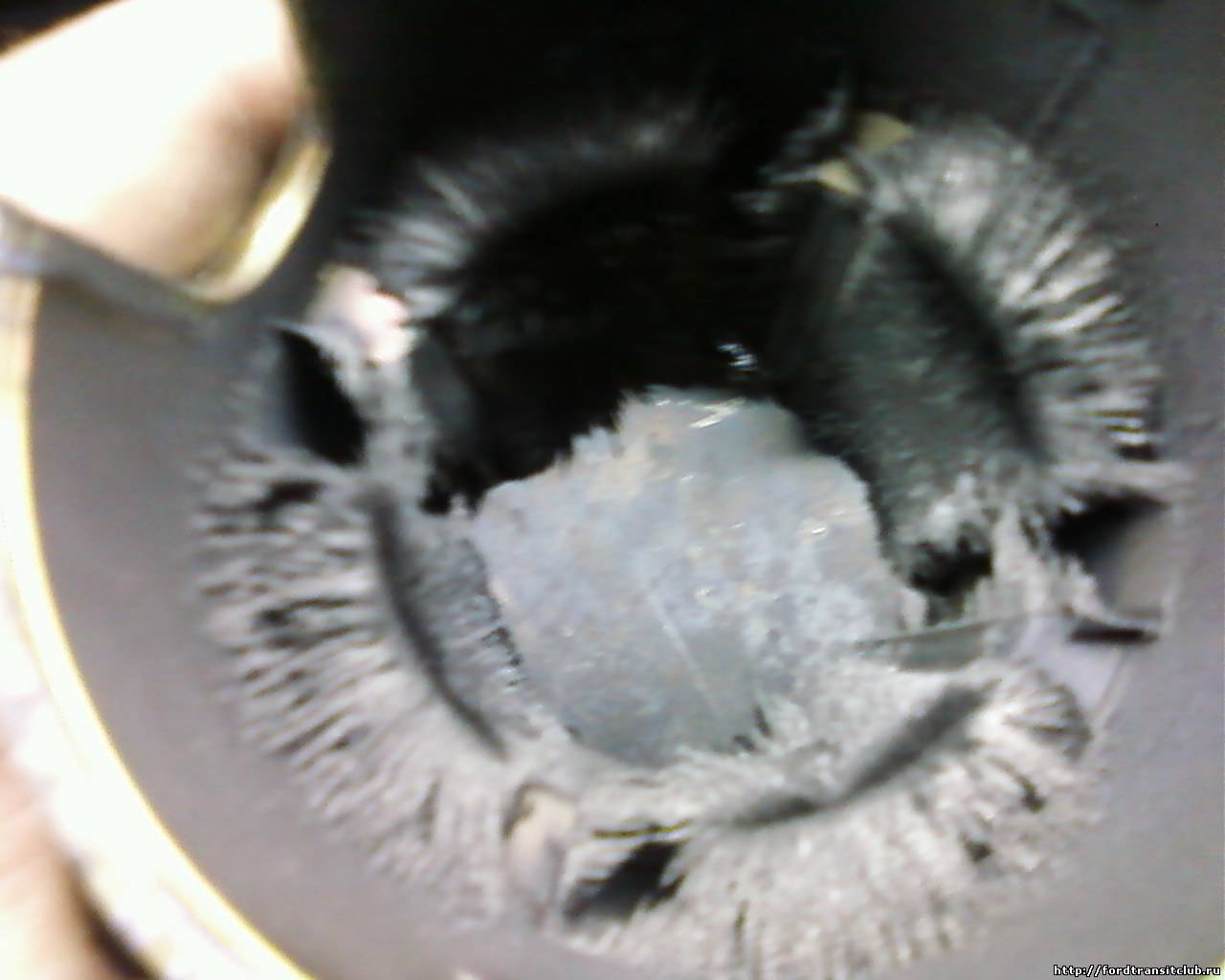

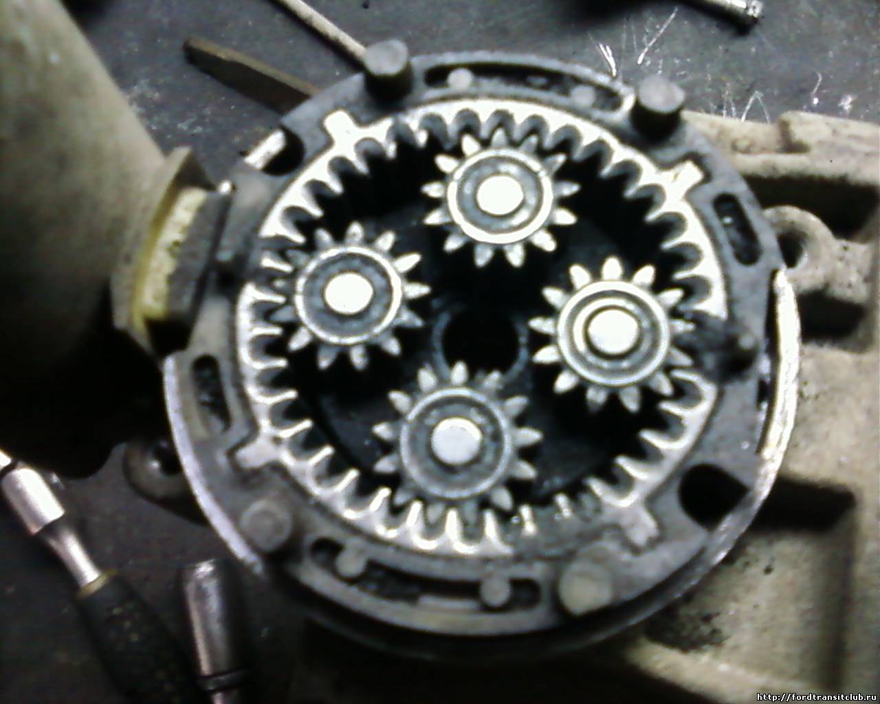

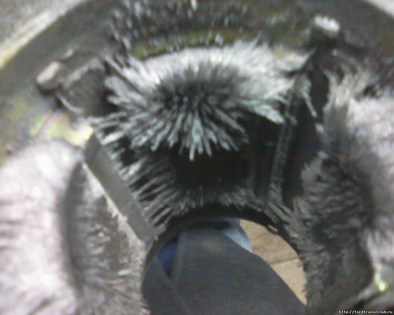

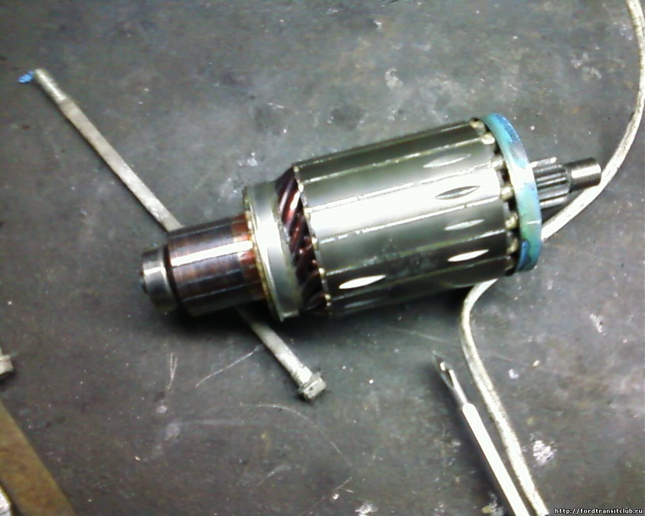

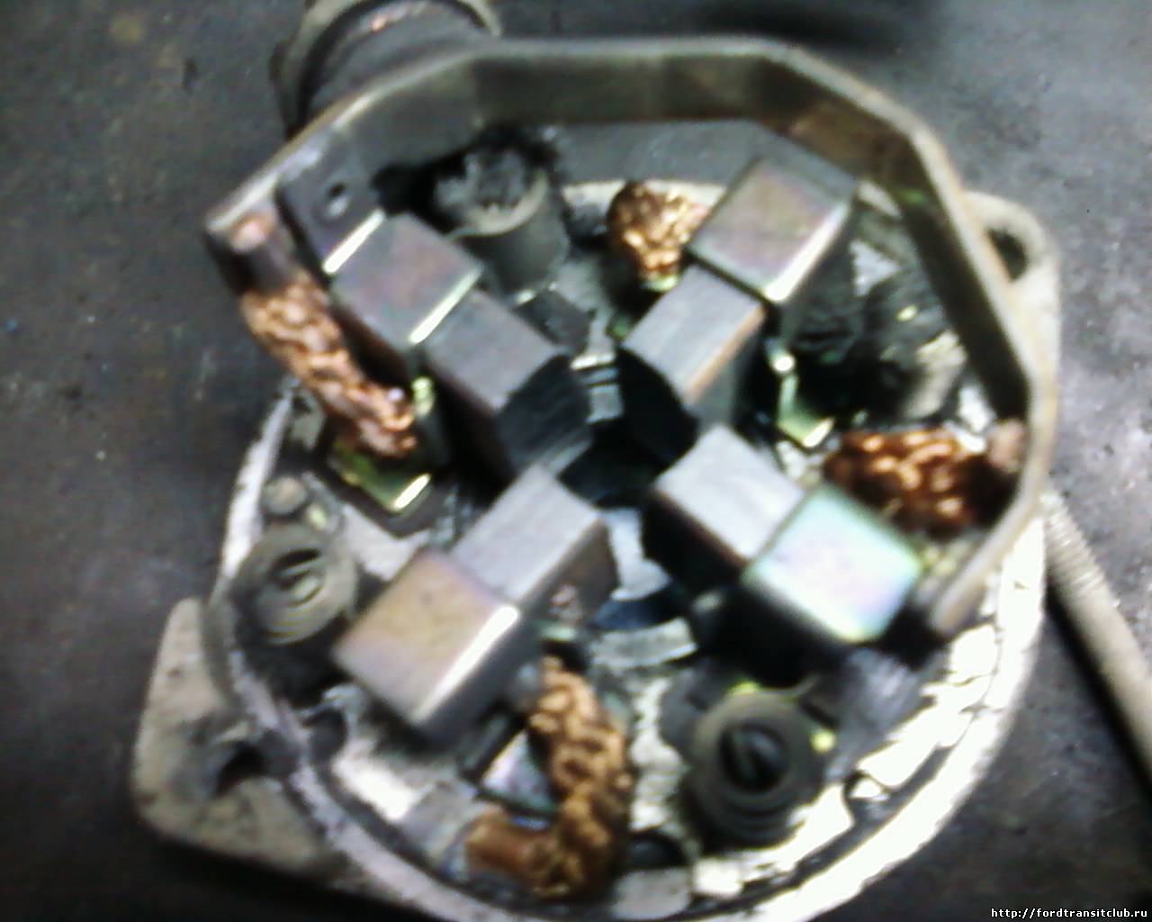

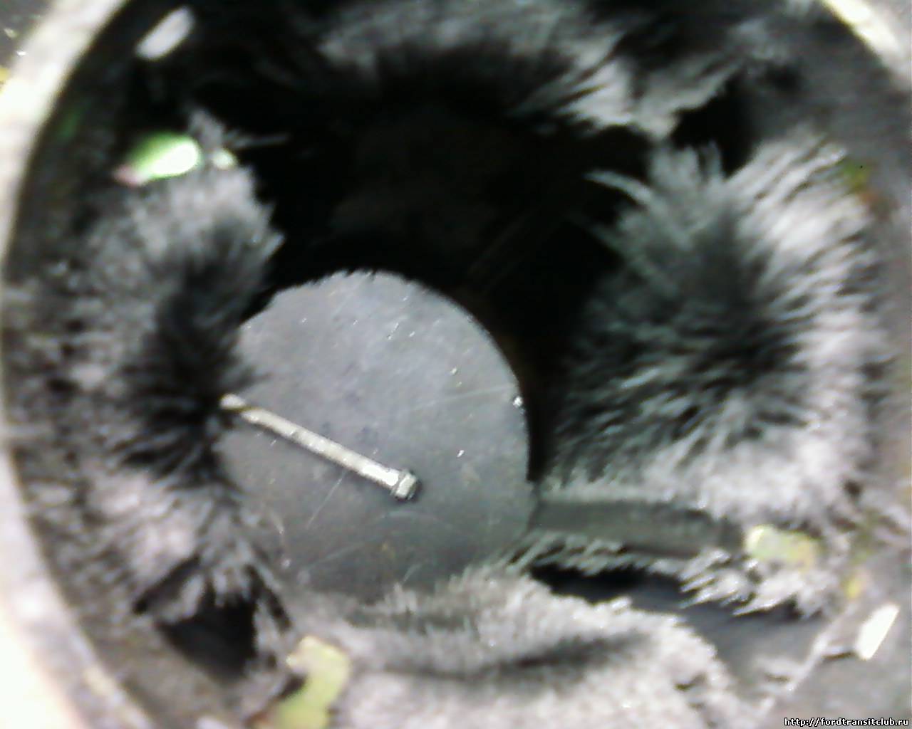

Всем привет! Я писал в теме Умерло всё! Помогите!
Сняли стартер, насторожило наличие большого кол. намагниченных опилок на звёздочке бендикса. Разобрали - внутри вообще Труба!!! Опилок столько, что ни ягоря, ни магнитов не видно! Что это?
А щёточный узел как новый
Типа мастер проверил обмотку, всё в норме . Бендикс рабочий. Втягивающее тоже. Щётки целые. Продули , прочистили, собрали. Всё работает, но провода на стенде разогрелись до красна. На себя много берёт. Мастер сказал: ХЗ что с ним. Такого говорит не видел ни разу.
Прикрепления: 1302713.jpg (207.5 Kb)

ЯмахаДата: Четверг, 02.02.2012, 11:13 | Сообщение # 275
Сообщений: 188
Упс! не получилось фотки приклеить surprised
Сорри, фотки ужасные, телефонные...
Прикрепления: 8574598.jpg (158.6 Kb) · 9198938.jpg (175.2 Kb) · 4678178.jpg (195.3 Kb) · 7726260.jpg (205.5 Kb) · 4242392.jpg (231.0 Kb)
