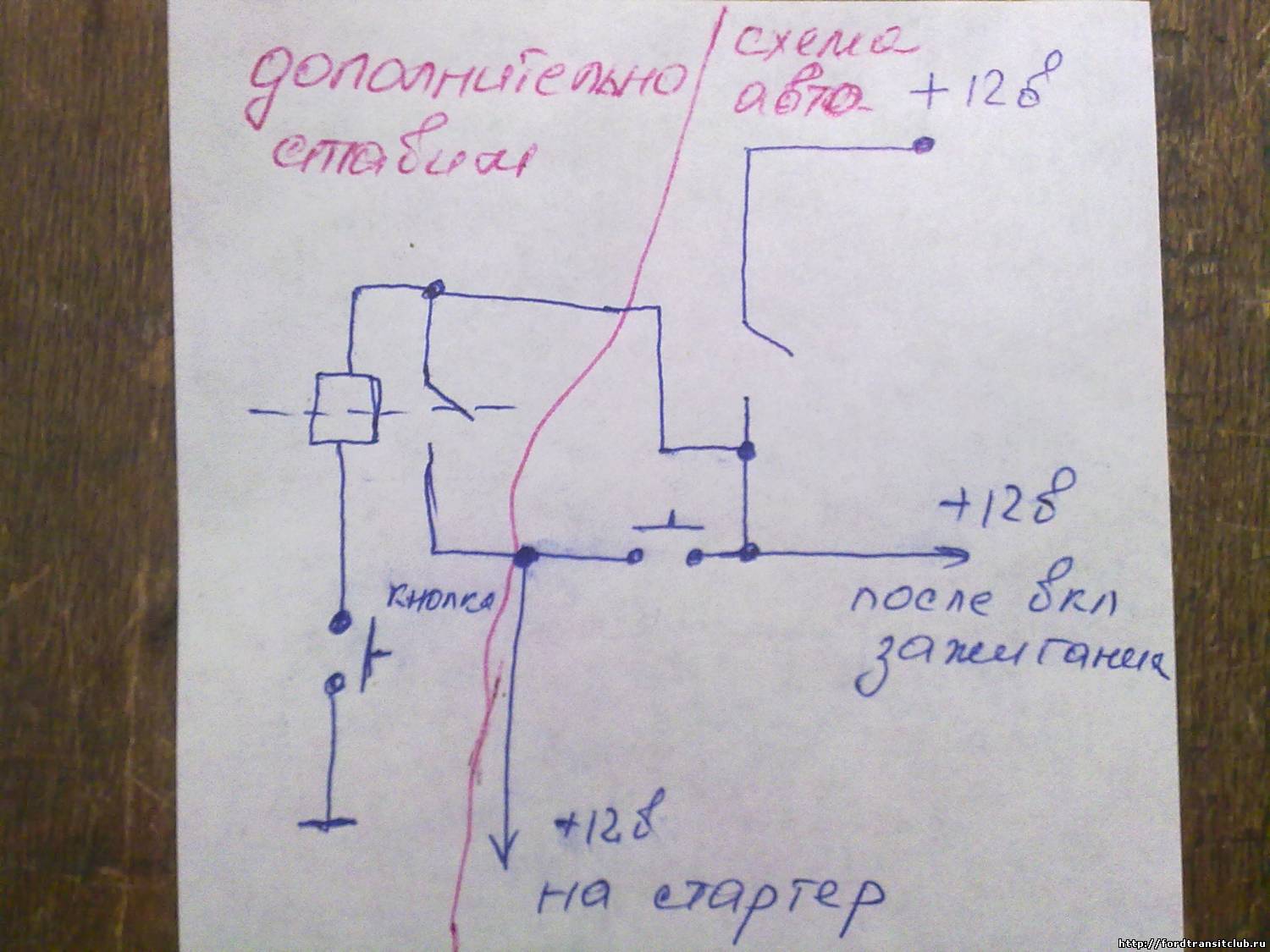

| AlexBeloglazov | Дата: Понедельник, 06.02.2012, 23:30 | Сообщение # 282 |
| Вот тоже вопрос интересный,почему может отщелкивать втягивающее?При старте с ключа,втягивающее сробатывает и отстреливает обратно.На прямую от АКБ-нормально работает... Замыкал замок зажигания,минуя ключ,тоже нормально.Що це такэ?Реле?Замок? Втягивающее мпоменял,не дало результатов.Стартер такой же как у Ямахи-Motorkraft(редукторный).Может у кого была похожая проблема?

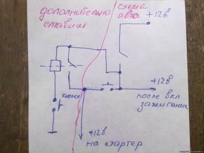

| Quote (AlexBeloglazov) Замыкал замок зажигания,минуя ключ,тоже нормально Quote (AlexBeloglazov) Замок? Замок ,не сам а контактная группа которая на стартер.Как вариант поставь кнопку мощную или слабую но с управлением через реле.У меня сделано так

Quote (televizor) Как вариант поставь кнопку Вовка,я уже думал по этому поводу,но оказалось что не в этом суть.Так что пока этот вариант отложим до лучших времен...

| Quote (AlexBeloglazov) Вовка,я уже думал по этому поводу,но оказалось что не в этом суть.Так что пока этот вариант отложим до лучших времен... Сань имей ввиду,кнопку я поставил не от нех делать.У меня замок именно по морозу по хорошему выделывается,когда тепло всё ок,да и щас пока работает. Прошлую зиму то же выпендривался.Так что решил отдублировать.
