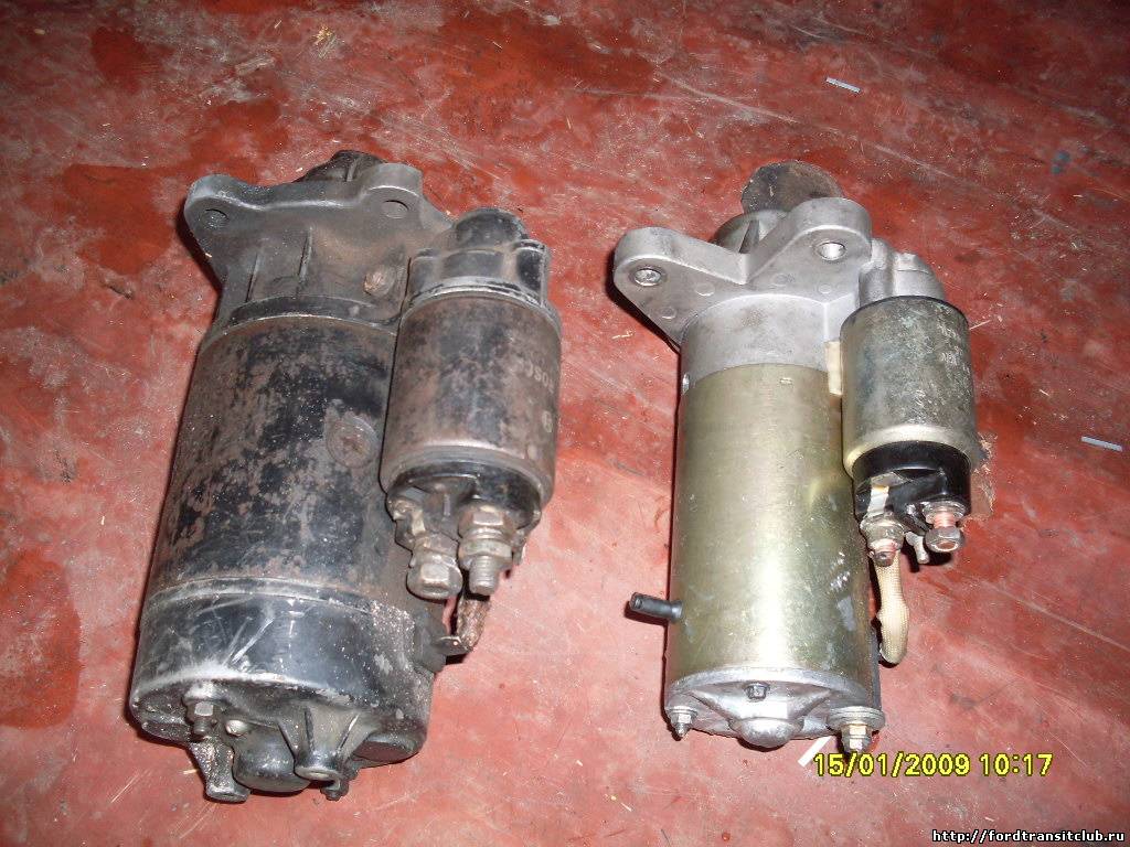

новичек, Может ты в курсе как отличить оригинальный стартёр от не оригинального? eek
vitek66Дата: Четверг, 25.10.2012, 21:59 | Сообщение # 402
Сообщений: 748
Рауль, Мне на такой стартер втягивающее надо.
РаульДата: Четверг, 25.10.2012, 22:02 | Сообщение # 403
Сообщений: 1504
vitek66, Ты лучше мне скажи оригинал иль нет?
новичекДата: Четверг, 25.10.2012, 22:08 | Сообщение # 404
Рауль, Надписи на наклейках похоже на Итальянские ,но возможно я ошибаюсь...
Добавлено (25.10.2012, 22:08)
Рауль, Но не китай и это уже радует biggrin
vitek66Дата: Четверг, 25.10.2012, 22:08 | Сообщение # 405
Сообщений: 748
Рауль, Я свой снимал на нем вообще нечего не написано.
новичекДата: Четверг, 25.10.2012, 22:09 | Сообщение # 406
Оригинал я так думаю это то что ставят на заводе,а все остальное это аналоги.
РаульДата: Четверг, 25.10.2012, 22:18 | Сообщение # 407
Сообщений: 1504
vitek66, новичек, Вообщем у меня выбиты цифры,на первом фото видно,сказали так определяется оригинал,если их нет то это аналог...Звонил сегодня официалам,они сказали,что у них есть оригинал 13000 руб да и то восстановленный eek Ещё сказали,что сейчас ваще всё китай shock

AlexBeloglazovДата: Пятница, 26.10.2012, 00:15 | Сообщение # 408

MIXOHДата: Пятница, 26.10.2012, 12:51 | Сообщение # 410
Сообщений: 758
Quote (Рауль)
Сказали типа оригинал Ford visteon,типа новый
Неоригинал 100% просто лицензионная копия, оригиналом есть только Motorcraft и точка!
Quote (Рауль)
Только вот номер не пробивается,не могу понять какой же фирмы он
Фирма (а точнее не фирма а торговая марка) MESSMER, почему торговая марка? потому что компания Мессмер балы в 2007 году приобретена компанией ERA S.p.A. в которую входит так же еще ряд известных фирм и торговых марок.....
Номер не пробивается? А какой пробуете? если по MESSMER то номер 220164 ежели по форду то номер 98VB-11000-B3B который тоже прекрасно пробивается.....
Quote (Рауль)
Само наличие этих цифр никоим образом не указывает на то оригинал это или нет.....можно сказать только одно, если цифры есть - это копия по лицензии, если нет то просто копия.
Quote (Рауль)
Подскажите какой фирмы стартёр?
MESSMER которая в свою очередь является торговой маркой фирмы ERA S.p.A.
Quote (vitek66)
Правильно, потому что на оригинальном Моторкрафте не написано а НАКЛЕЕНО, а наклейка эта со временем может и отлететь...

MIXOHДата: Пятница, 26.10.2012, 14:09 | Сообщение # 412
Сообщений: 758
Рауль, vitek66, вот как выглядит маркировка оригинального Motorcraft, немудрено что с годами у многих этой наклейки уже нет, но маркировались они именно так
