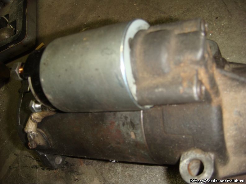

| всем привет может кто выложить фото загадочной прокладки между втягивающим реле и стартером ее роль как то не сильно понятна

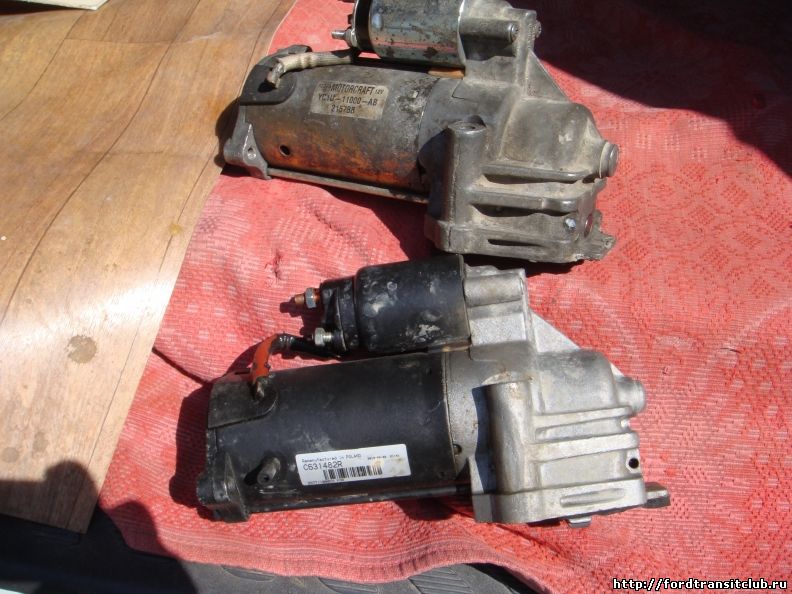

| нужен совет 2002г.в. 2.4 di зажигание чуть раннее, с веревки заводится с пол тычка, домашняя машина. 2 года назад вышел из строя родной стартер- бендикс с хрустом цеплялся и проворачивался. декабрь(замена бендикс, втягивающее)- мастерская по ремонту стартеров и генераторов через 8 месяцев следующего года тоже самое (замена бендикс)-мастерская через 7 месяцев (январь1916) (замена бендикс ZEN)-сам через 2 месяца (замена бендикс cargo)-сам через 2 месяца купил бу Моторкрафт после ремонта через 1.5 месяца купил новый (польского производства)-1.5 месяца работал - бендикс стоял ноу нейм отремонтировал в той же мастерской 2 шт дали гарантию 6 месяцев поставили бендиксы ZEN один сдох через 2 дня заводил примерно раз 20 (поставили cargo) на втором отьездил 2 месяца и сегодня поставил тот который с cargo - теперь бендиксы меняю по гарантии бесплатно как это происходит: сначала какое то время был звук будто бендикс входит в зацепление выскакивает и обратно со скрежетом и ударом втыкается в маховик. в итоге вжик-вжик диагноз: у тебя не контакт в замке зажигания или не контакт в проводах питания ко втягивающему или втягивающее сделано: зачистил площадки контакта на проводах, поверхность прилегания стартера к двигателю, вывел кнопку для подачи питания напрямую на втягивающее (не помогло), поставил дополнительную земляную шину с двигателя на кузов, проверены зубья венца маховика на предмет забитых или выпавших зубьев последние 3 поломки без ударов но после первого хр-хр все таки можно еще завести и потом вжик-вжик поломанный бендикс крутится в одну сторону легко как шариковый подшипник что это - результат чуть раннего зажигания, не доталкивания бендикса втягивающим до маховика, или такого качества запчастей

| Цитата fish_34rus (  ) может кто выложить фото загадочной прокладки между втягивающим реле и стартером ее роль как то не сильно понятна Ее роль-герметизация внутреннего пространства электродвигателя стартера.
