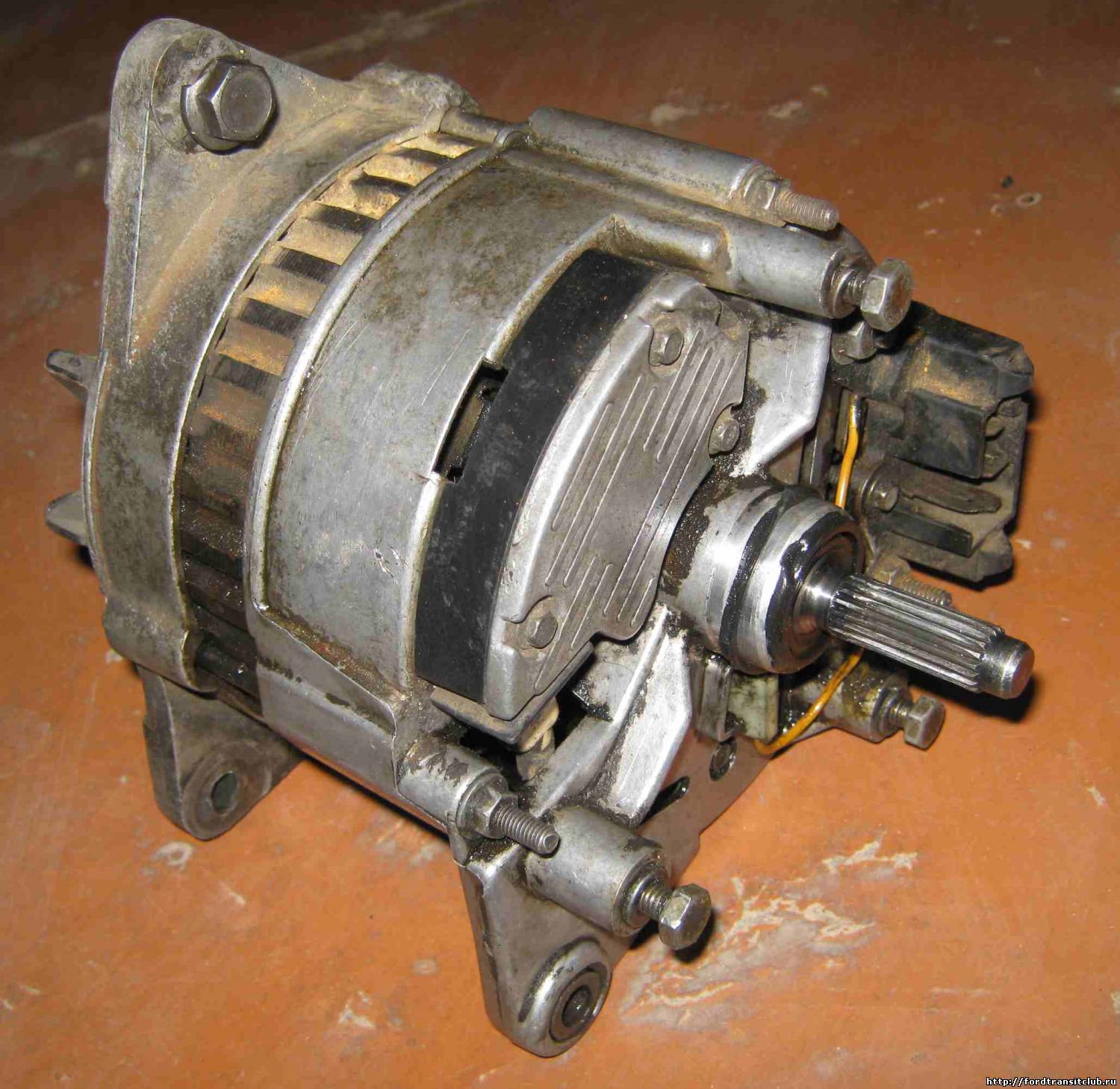

| Добрый день! Подскажите, что это за генератор? Не нашёл маркировку на корпусе. Стоит на дизеле 2.5 1987 года.
Ford Transit грузовой фургон 1987 гв 2,5 дизель Lucas
Сообщение отредактировал Tiver - Понедельник, 23.12.2013, 09:25 |
| televizor | Дата: Понедельник, 23.12.2013, 09:42 | Сообщение # 471 |
| Сообщение 149,150 http://www.fordtransitclub.ru/forum/38-31-6
| Tiver | Дата: Понедельник, 23.12.2013, 18:20 | Сообщение # 472 |
Сообщений: 38
| Значит Магнетти-марелли. Спасибо!
