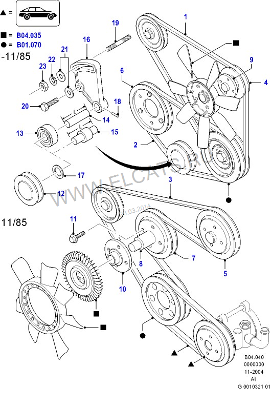

Цитата Рауль ()
а где посмотреть схему установки ремня генератора?
Если шо то в каталоге тут найдёшь всё http://www.elcats.ru
Прикрепления: 1251640.png (203.7 Kb)
РаульДата: Воскресенье, 23.03.2014, 00:35 | Сообщение # 502
Сообщений: 1504
televizor, Спасиб Володь up respect
