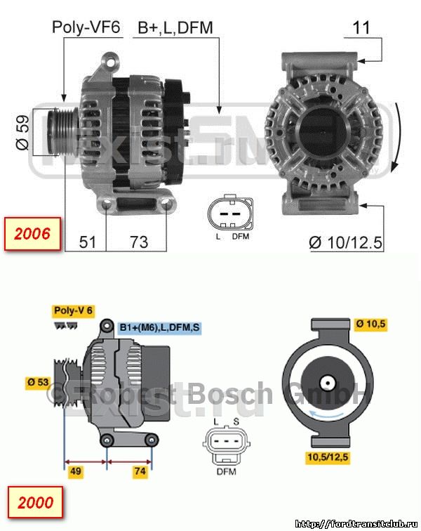

mykolaДата: Понедельник, 07.07.2014, 18:26 | Сообщение # 537
пошукал в сети, на 06 годах стоит на 150А, с моим - практически близнецы!
потянет?

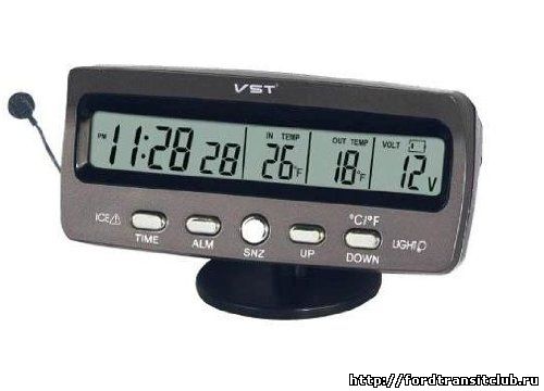

mykolaДата: Понедельник, 07.07.2014, 23:12 | Сообщение # 544
гаспада матиматики, вы мне без выкрутасов можете сказать - что делать то?
сегодня еще раз погонял на холостых - напруга падает (китайский автомобильный термометр врать не будет!) dont

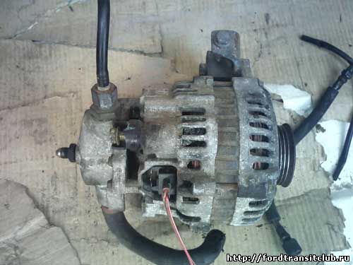

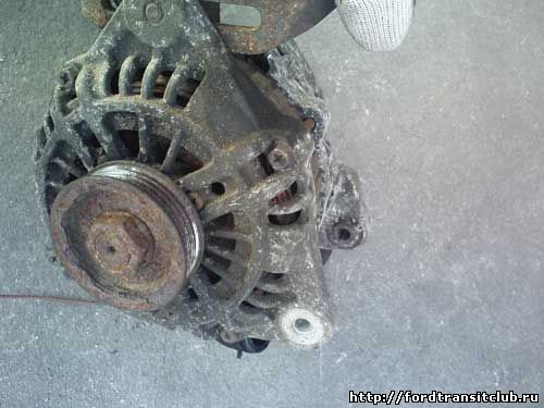

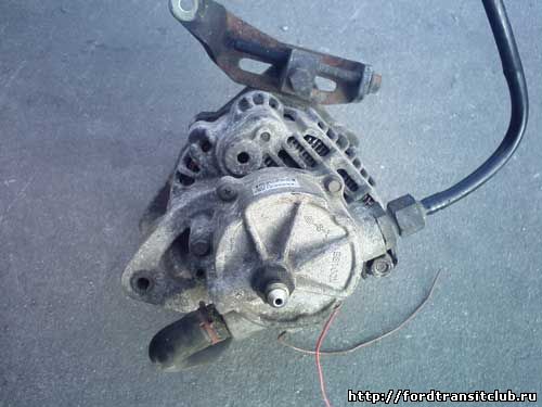

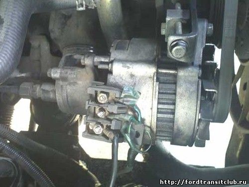

SVGДата: Вторник, 07.10.2014, 22:48 | Сообщение # 550

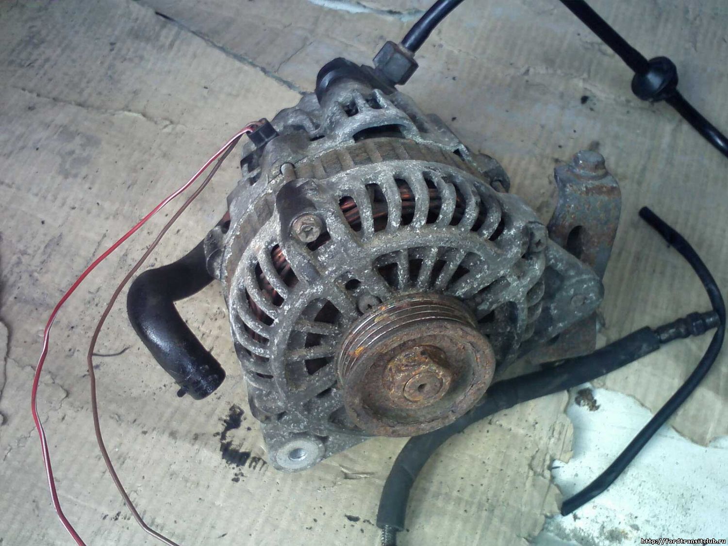

Всем доброго вечера! Ребята, подскажите, пожалуйста- сегодня пришел генератор с Беларуси, возникло несколько вопросов:
Можно ли отчистить шкив или менять его и все ли они взаимозаменяемы? И как откручивать его?
и провода куда какие подсоединять, в смысле два с фишки- там полюсность какая то?
сечас у меня так:
Поехал в транспортную, обрадовался- поставлю сразу...У меня нет опыта покупок с разборок- это нормальное состояние запчасти?
