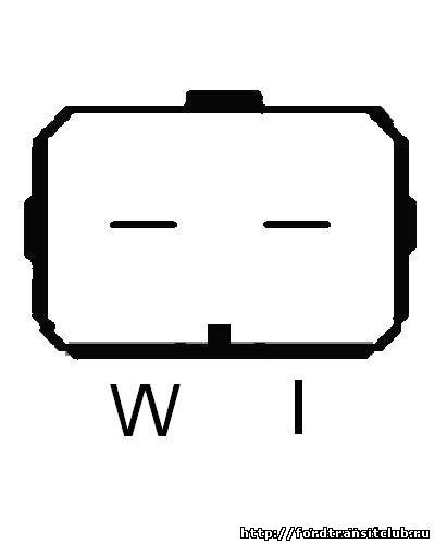

v_aДата: Среда, 08.10.2014, 22:16 | Сообщение # 556
Цитата SVG ()
и провода куда какие подсоединять, в смысле два с фишки- там полюсность какая то?
I - это лампа, W - тахометр

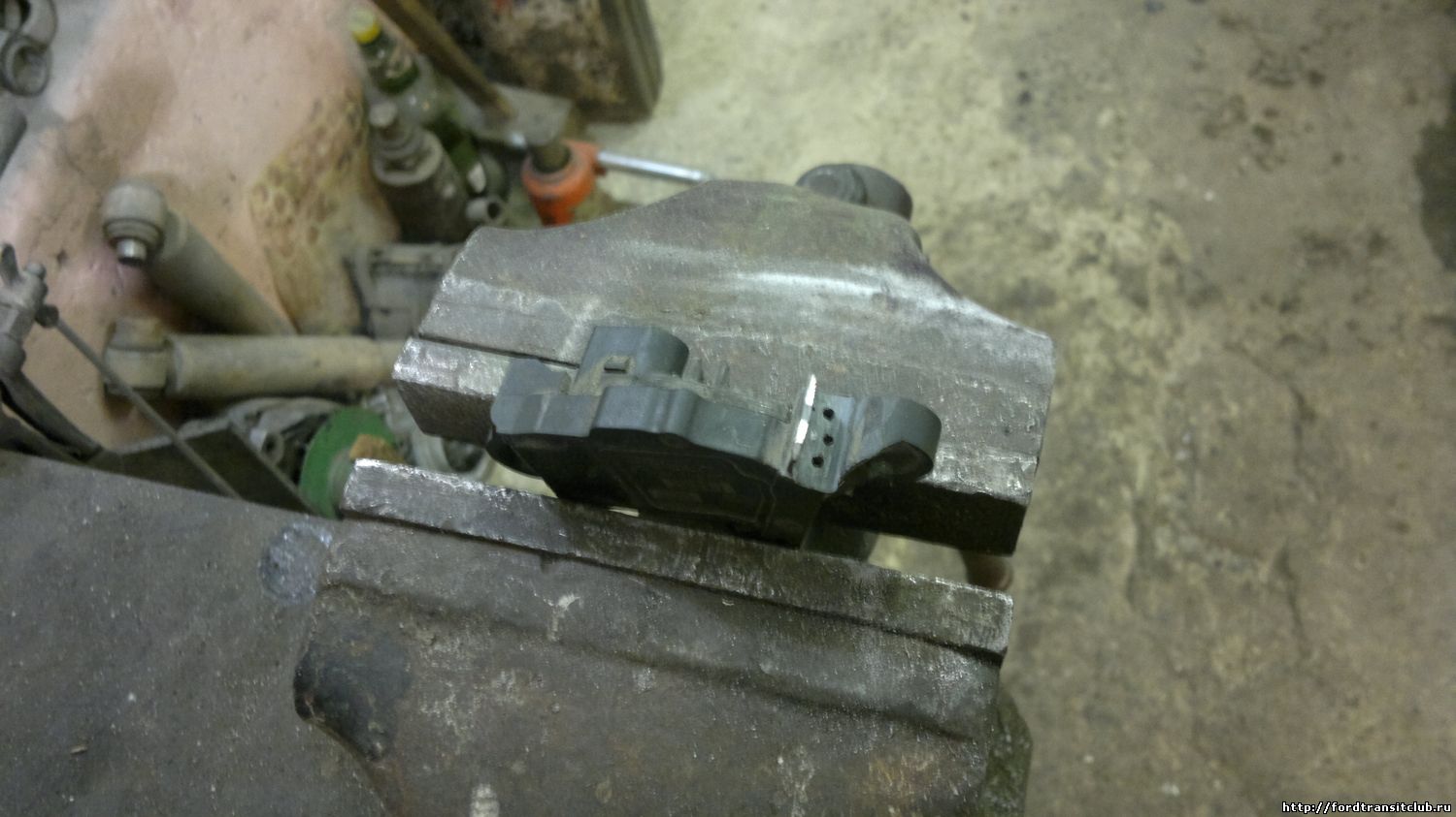

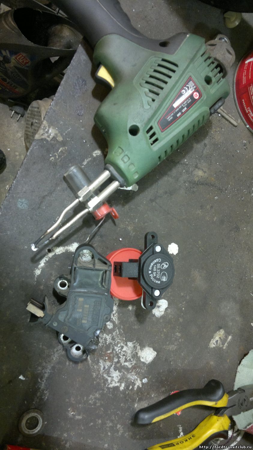

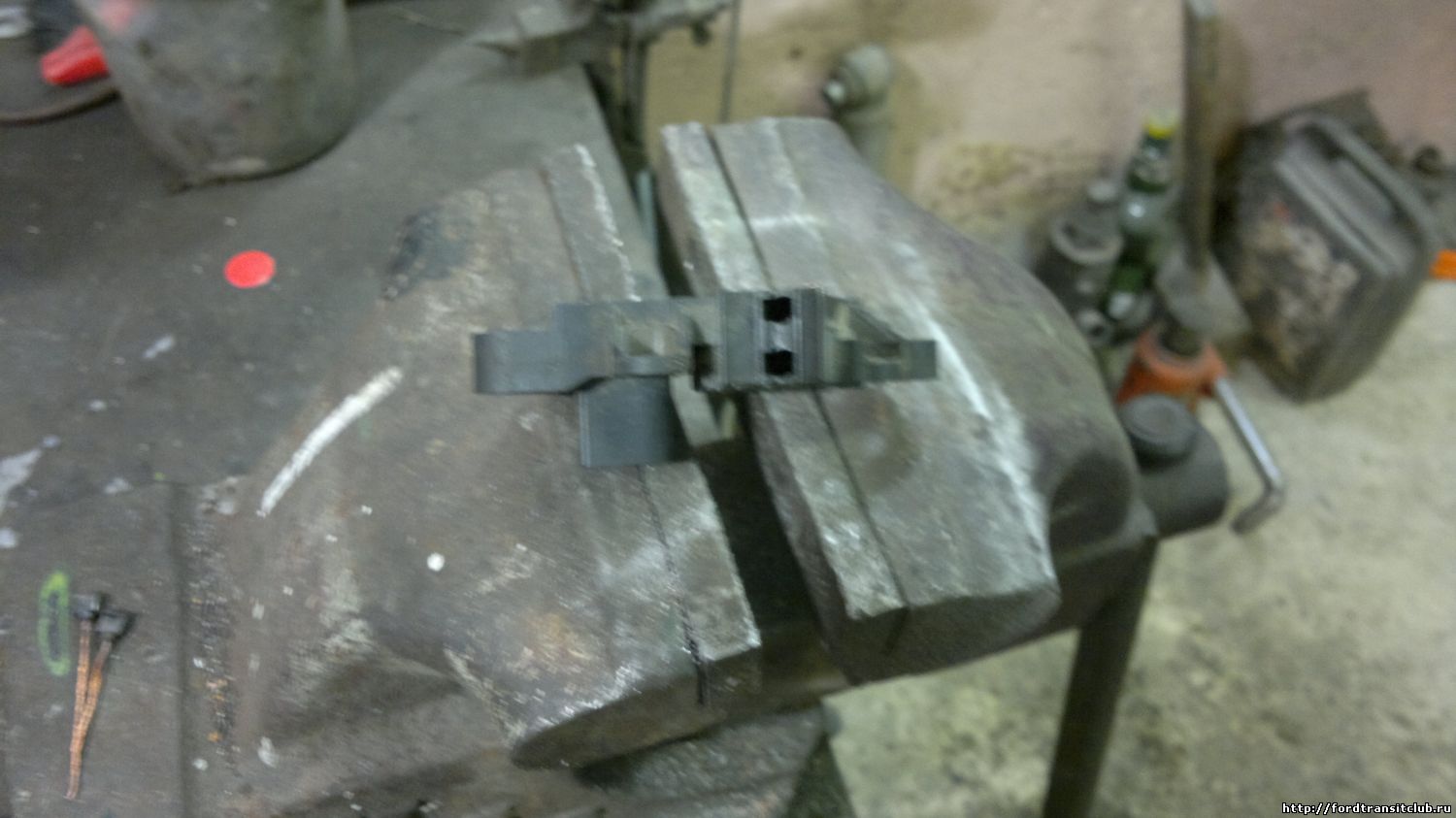

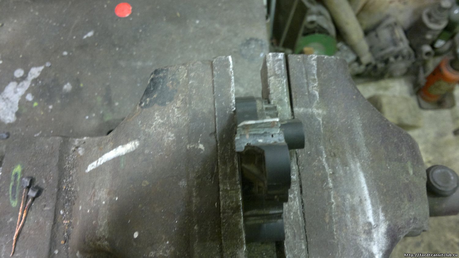

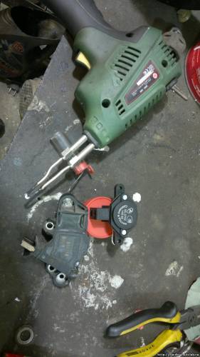

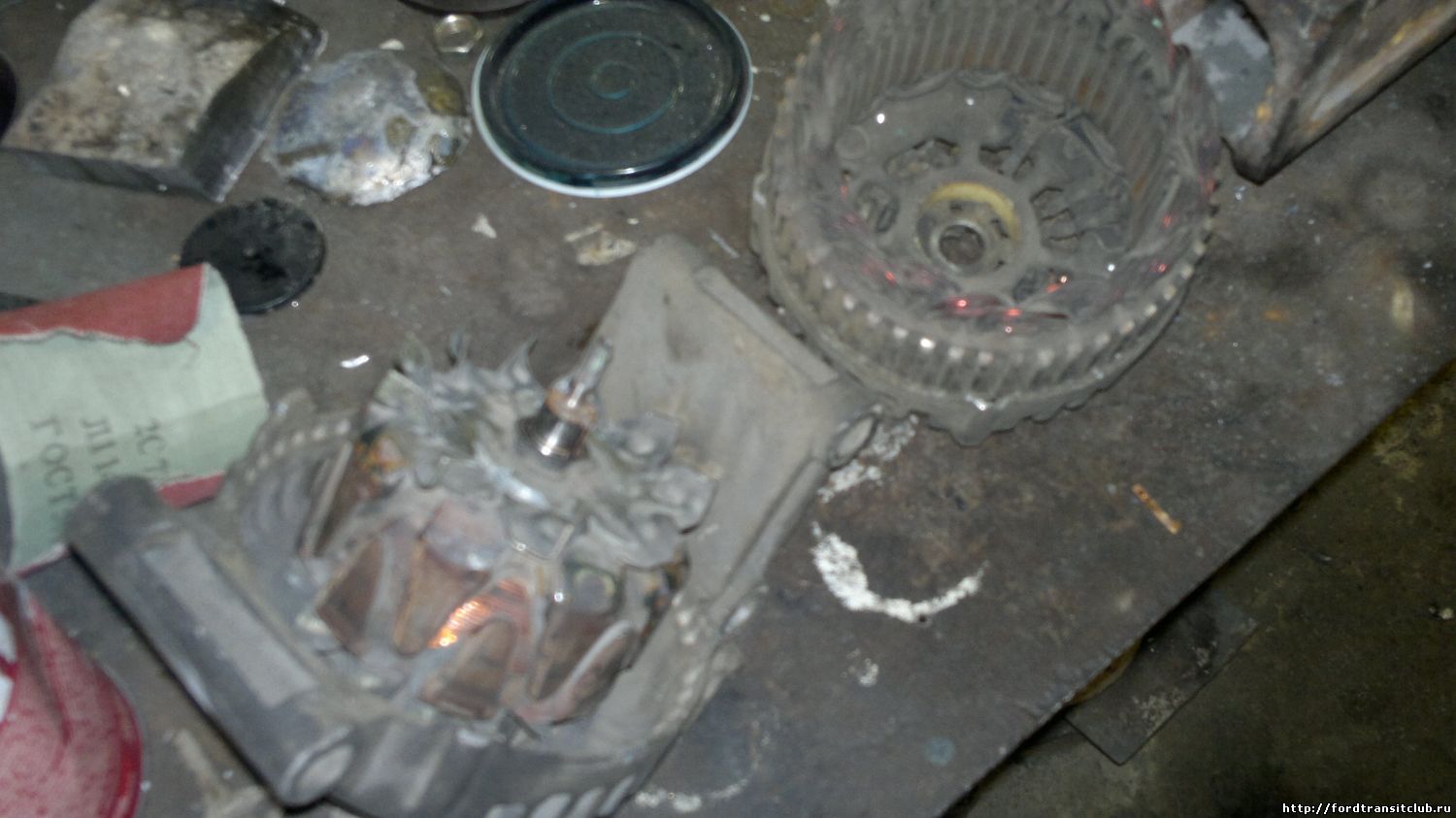

всем доброго времени суток.сегодня решил разобраться со своим старым стартером(проело контактные кольца,хотя гена ещё мог бы работать и работать!),ну и заодно попытаться перепаять щётки на РР.просто покупать ещё один генератор не хотелось бы.да и РР менять из за износа щёток...1500р за новый жалковато!в общем,разобрал гену,распилил кольца(то,что от них осталось),собирался подбирать,оказалось,что они есть в продаже(код в Экзисте 1.2083.0)
Добавлено (30.11.2014, 22:07)
в общем на РР свершу есть крышечка,отковыривается отвёрткой,под ней всё залито(так и не понял чем.стачивается напильником),под этой заливкой 2 контактные пластинки,к которым и припаиваются щётки.идеально подходят щётки от РР ваз 2110.припаиваешь,и регулятор снова в строю.для спокойствия можно вновь залить хоть эпоксидкой,хоть просто герметиком...
Добавлено (30.11.2014, 22:11)
да,задний подшипник генератора обычный №202.
вот так не особо сложно можно сэкономить порядка 7-8 тыр.расходов то всего на контактные кольца(200р)и регулятор от "десятки"(150р),ну и часок другой времени.да,ещё подшипник(40р) ok
Прикрепления: 7818814.jpg (98.0 Kb) · 8252357.jpg (106.4 Kb) · 5557807.jpg (108.0 Kb) · 1794729.jpg (88.2 Kb)

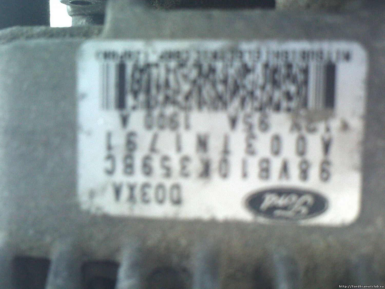

televizorДата: Воскресенье, 30.11.2014, 22:45 | Сообщение # 561
малыш31, А гена у тебя какой,95 а ?Чёт из фото не понятно.
малыш31Дата: Воскресенье, 30.11.2014, 23:08 | Сообщение # 562
Сообщений: 476
неее,у меня гена 150-й.на наши не ставят 95е-маловато будет!

такой вот РР стал после перепайки щёток с"донора"

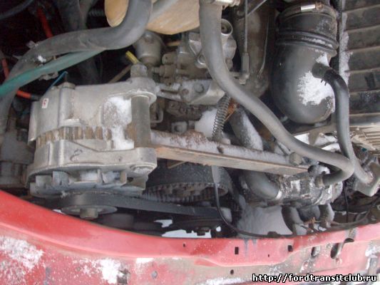

Малыш53Дата: Вторник, 02.12.2014, 17:52 | Сообщение # 575
Сообщений: 599
Цитата славик ()
Клин ремень на 150 А ?
на форде ручейковый,шкиф то родной ставишь
Добавлено (02.12.2014, 17:52)
единственное что меня смущало,это то что на бензинках обороты выше на движке,но работал,заряжал,лампочка тухла biggrin
