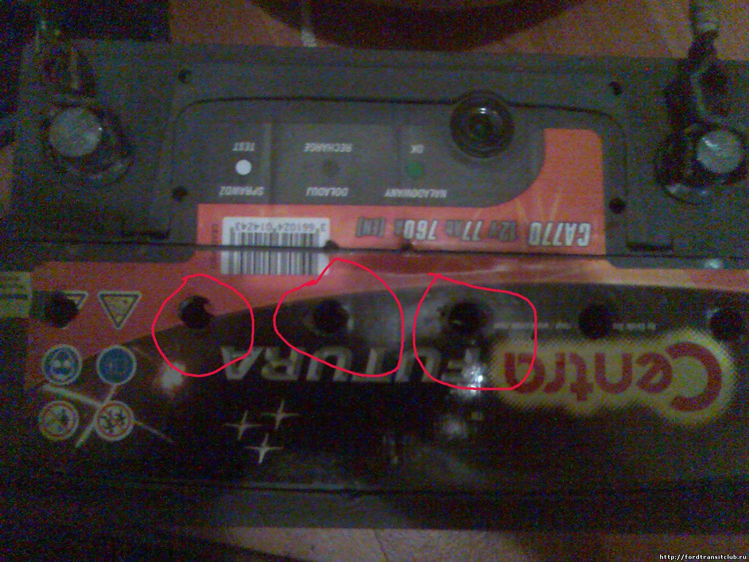

| Bob | Дата: Пятница, 04.02.2011, 20:42 | Сообщение # 245 |
Сообщений: 60
| Даю маленький отчет,может комуто и пригодитса,учитывая наши запчасти.Нодай бог чтобы такого попадалава как у меня небыло. Так как крышку неудалось с АКБ снять: просверлил отверстия по центру крышек на банках их видно когда снимеш наклейку,( отверстия на 10 ) сверлил пером так получаетса ровней и пласмаса не падает в банку.Когда начал доливать дистилированую в-ду,впичатление такое что в каждой банке нехватает ровно половины.После залива индикатор загорелса зеленым и почти сразу почернел.Плотность после замера стала естественно 1,10,поставил на зарядку,часа через 4 индикатор начал оживать и понемногу начали подкипать банки.Поговорил с авто электриком,говорит должен жить.Короче завтра отпишусь как он себя поведет.Фото ниже АКБ с отверстиями,крышки взял от перекиси водорода с аптечки походят как раз.

| murzik, Я тоже думаю оставить до утра,толькочто замерял плотность 1,28,так что есть надежда на жизнь.
