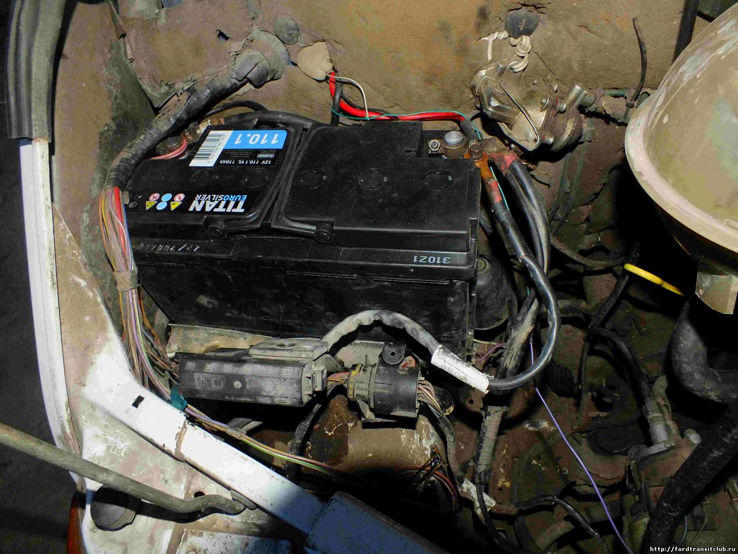

master_vnДата: Среда, 09.04.2014, 21:13 | Сообщение # 270
Сообщений: 292
После двух часов работы с балгаркой и сваркой имеем под капотом счастье Titan в 110 амперчасов и пусковым током в 950 ампер. Крутит заметно веселей чем Ista 75 амперчасов и пусковым током 730 ампер. Посмотрим что скажет Гена, но замечено что после старта зарядный ток на 110-ку меньше чем на 75-ку, видно 75-ка сильнее разряжается и поэтому зарядный ток выше- около 15 ампер, а у 110-ки меньше 10. так что вот такая практика. Правда один ньюанс, 75-ке 2 года а 110-ка новая smile
Прикрепления: 4677205.jpg (228.9 Kb)
MIXOHДата: Среда, 09.04.2014, 22:02 | Сообщение # 271
Сообщений: 758
Если не будете до жопы садить АКБ то гена только спасибо скажет.
Ну так и должно быть, я всегда именно это и пытаюсь доказать. Это не только практика, это и в теории так-же.
