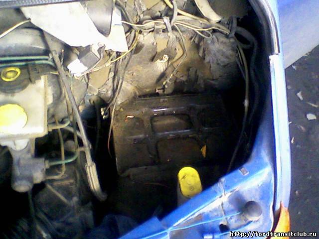

| Не знаю поможет или нет,но вот где мои аккумы стояли.

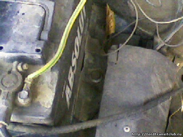

| А это кронштейн от 09,чуть подогнуть и он родной наш.

| K2 | Дата: Воскресенье, 31.10.2010, 16:24 | Сообщение # 207 |
| pistrini, честно говоря фотка настолько классная что нифига не видать....
| pistrini | Дата: Воскресенье, 31.10.2010, 16:32 | Сообщение # 208 |
Сообщений: 691
| K2, Ето у меня телефон такой(жалуюсь)выбросить жалко. Добавлено (31.10.2010, 16:32) --------------------------------------------- Не успел оглянутся пиксели все спёрли,народ в горажах быстрый

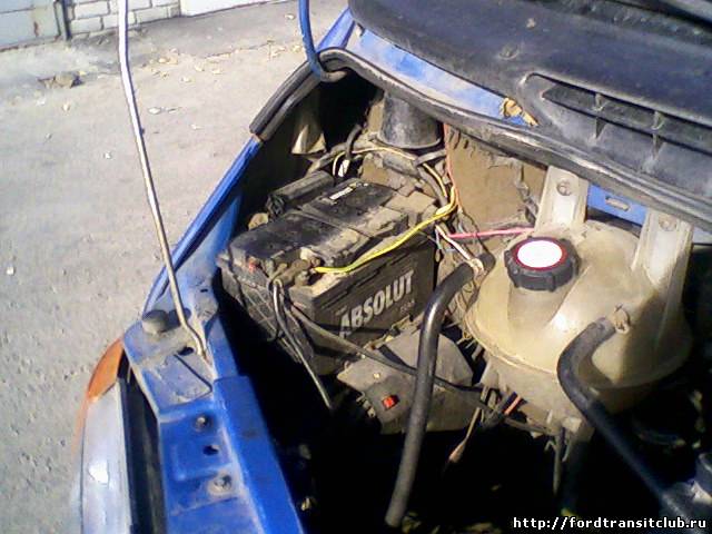

| [url= ]My WebPage[/url] вот начало установки второго АКБ
