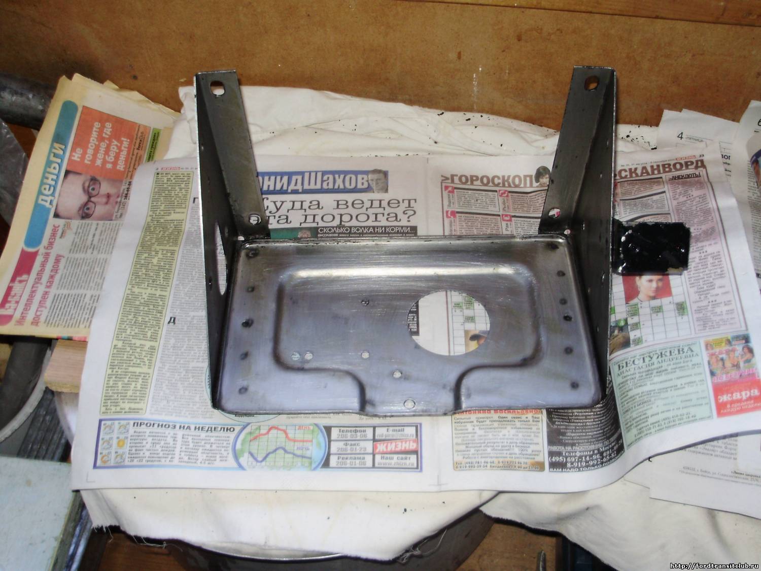

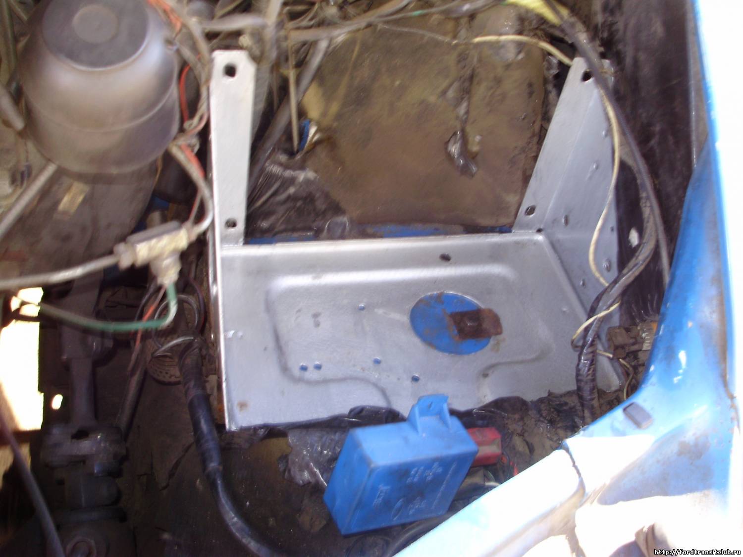

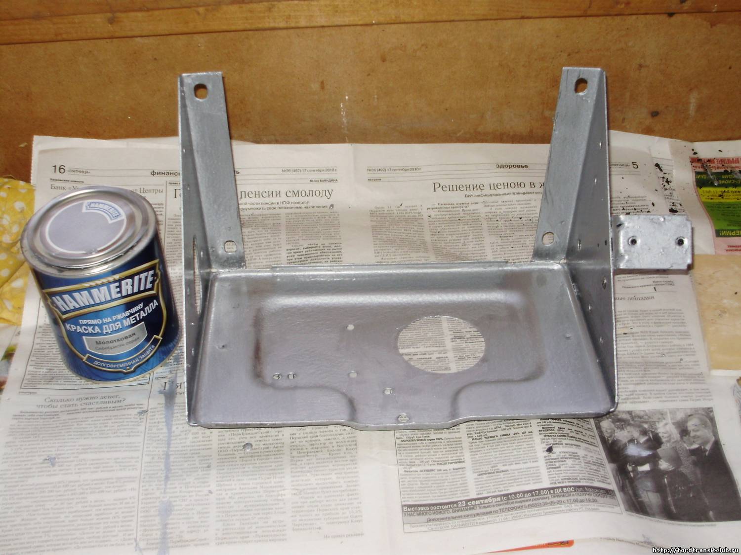

Вот небольшой фотоотчёт:
1. очищенная от заводской краски площадка
2. огрунтованная и окрашенная
3. площадка установлена на машину
Прикрепления: 8884667.jpg (173.1 Kb) · 9681895.jpg (174.5 Kb) · 4663372.jpg (126.2 Kb)
