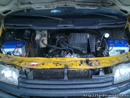

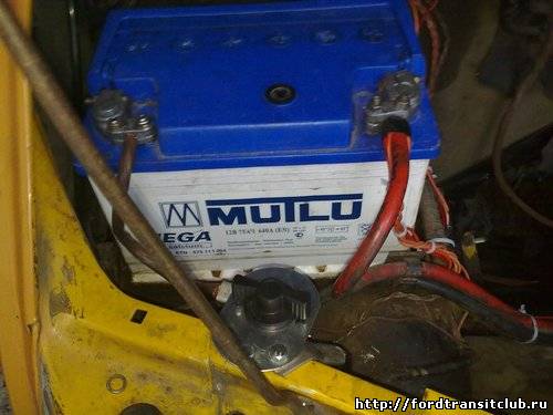

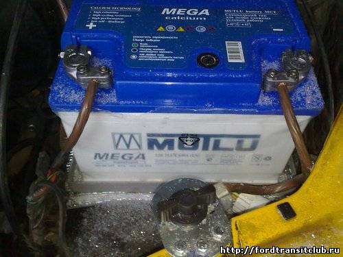

В командировку ездил на буське.Наконец перестал думать что могу не завестись.Свеча не работает но машина запускается без проблем.
Прикрепления: 8008413.jpg (51.7 Kb) · 2138106.jpg (43.9 Kb) · 3737076.jpg (60.6 Kb)

v_aДата: Понедельник, 15.03.2010, 21:56 | Сообщение # 155
Давно пора было так сделать!!!
Я не парюсь до -10 вообще, а большего и не надо, яж на юге smile
