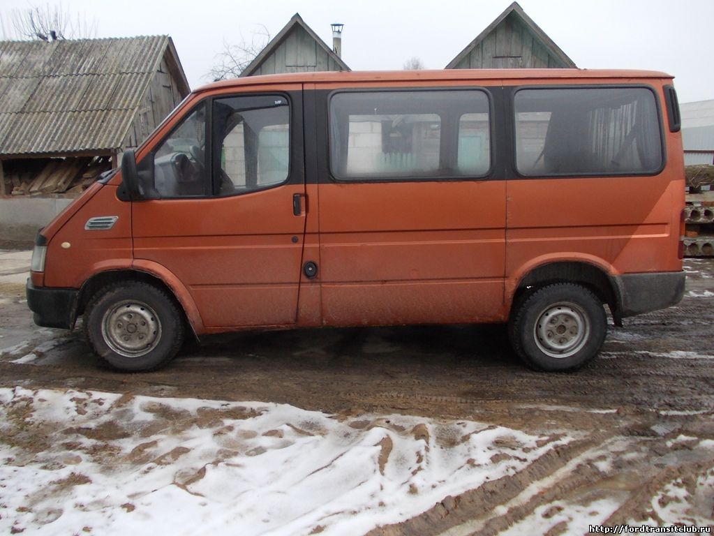

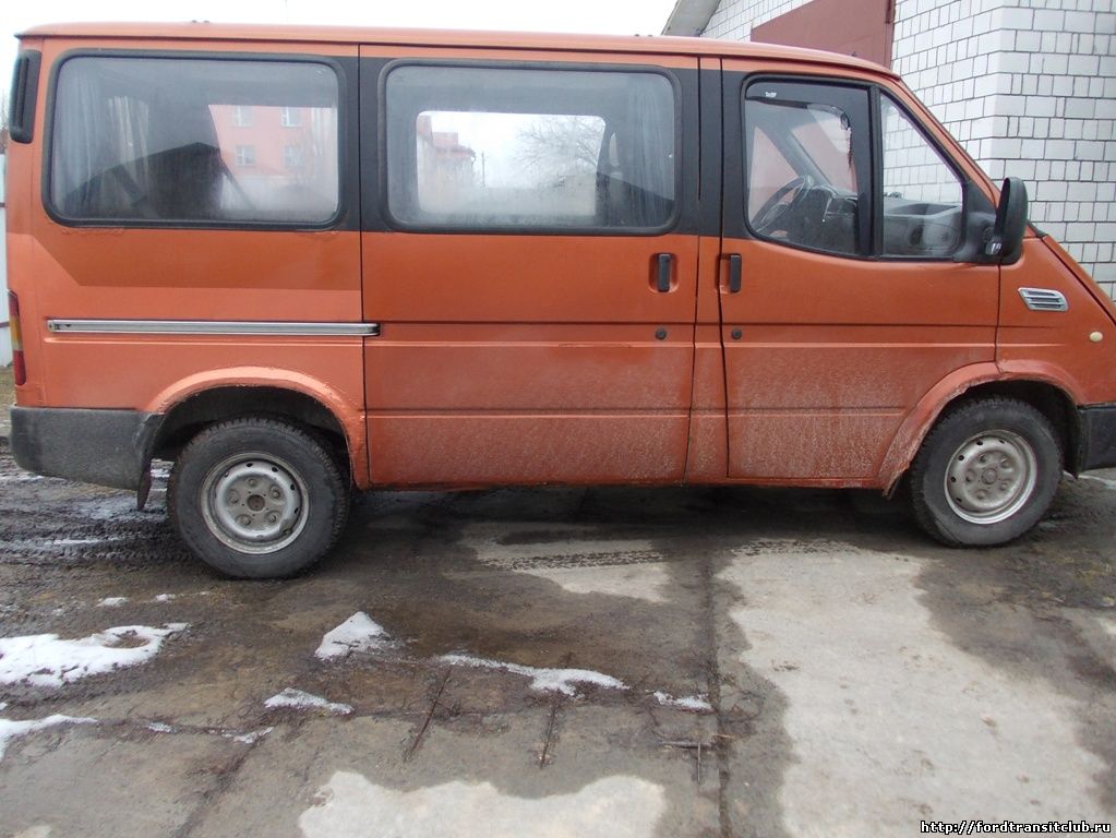

| У меня 3-х листовая рессора. Добавил ещё лист с УАЗ вторым снизу. Получилось высоко, если совсем пустой-фары под бампер светят.....Завтра сфотаю-выложу...

| Эд-68 | Дата: Понедельник, 29.02.2016, 23:08 | Сообщение # 231 |
| Бодряком стоит.))
| san_san | Дата: Вторник, 01.03.2016, 12:49 | Сообщение # 232 |
Сообщений: 698
| высоковато

| Димарик, А вроде бы левая сторона выше правой? Вид справа мне нравится больше, хотел бы такой вид своему "ибусику" придать заменой (или усилением) рессор.

| Ботаник, дорога не ровная, мог передним или задним колесом попасть в ямку или наоборот
| славик | Дата: Вторник, 01.03.2016, 17:31 | Сообщение # 235 |
| Цитата san_san (  ) высоковато Чуть просядет,норм будет.
| murzik | Дата: Вторник, 01.03.2016, 19:31 | Сообщение # 236 |
| выше не ниже. норм все. а та подпросядет и вправду и мягко будет и по высоте пучком.
| Димарик | Дата: Вторник, 01.03.2016, 22:50 | Сообщение # 237 |
Сообщений: 4722
| Ботаник, не кажется, так и есть...ПРи покупке б/у рессор(оригинал) укладывал их рядом, вроде были по выгнутости одинаковые. После установки вот так получилось. Но я тоже подумал, что со временем попроседают и выровняются. Добавил по листу с УАЗ, т.к. сломались на ходу оба листа: и коренной и подкоренной. Ехал 60 км в час с упёртым обломком в кузов. Конечно, надо было подложить что-то между рессорой и кузовом, но не было времени и машина была сильно гружёная, а на дороге грязюка(то есть-лень ). И решил, что лучше буду трошки под себя фарами светить, чем бояться перегруза-добавил лист. Он нежёсткий, так что " как на стуле" не стало. Ещё задние амортизаторы заменю и песТня будет. Они у меня жёстко в обе стороны работают. Да и трудятся давно. Tech-As, Китай, 150 тыс прошли и 5 лет. Думаю - пора им на пенсию...
